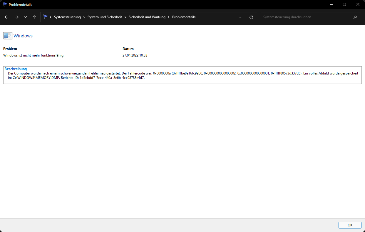

Mein PC schmiert manchmal ohne Grund ab. Ich erhalte dann ein Bild wie im Anhang. Ich verfolge immer die Werte meines PCs wie Hitze etc. Mir fällt jedoch nichts negatives auf. Es sieht alles immer gut aus und plötzlich Blackscreen.
Ich habe Windows 11 und deswegen mal alle Treiber neu installiert. Anfangs schien es geklappt zu haben. Das Problem tauchte jetzt mehrere Wochen nicht auf. Seit neustem hat es wieder angefangen. Bekomme auch einen Fehler in Forza Horizon 5 wo ich auch mal krasse FPS drops habe. Ich weiß nicht mehr weiter. Ich hoffe mir kann jmd weiterhelfen.

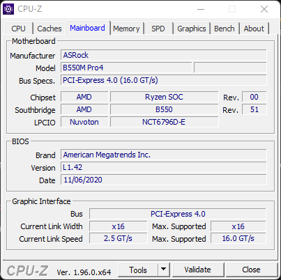

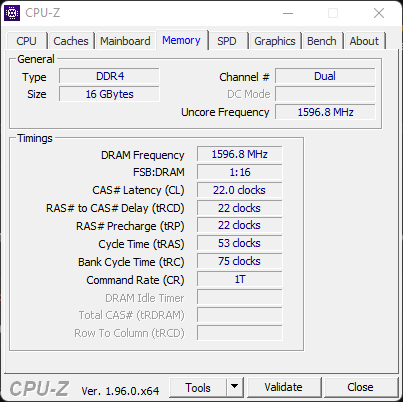

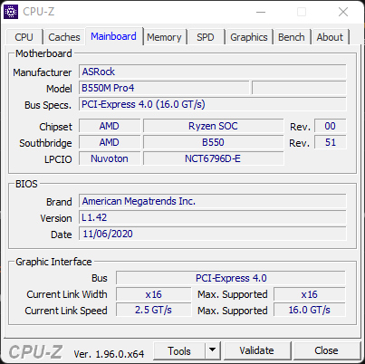

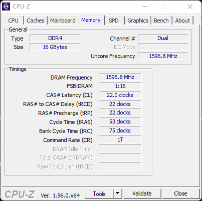

Bitte CPU-z laden und "Mainboard" sowie "Memory" abbilden. Als Screenshot, nicht als Handyfoto bitte.

Hallo, hier die Bilder für Mainboard und Memory.

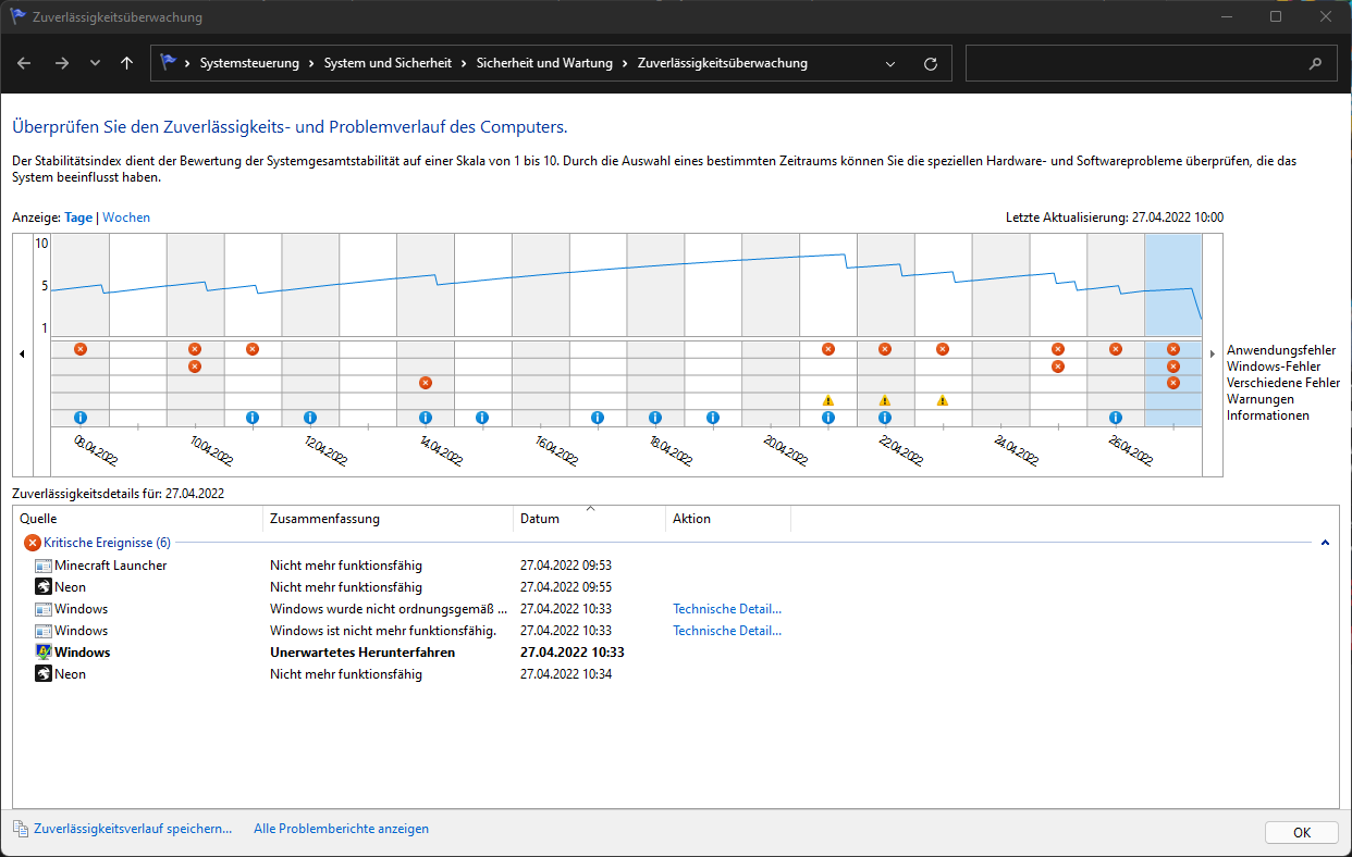

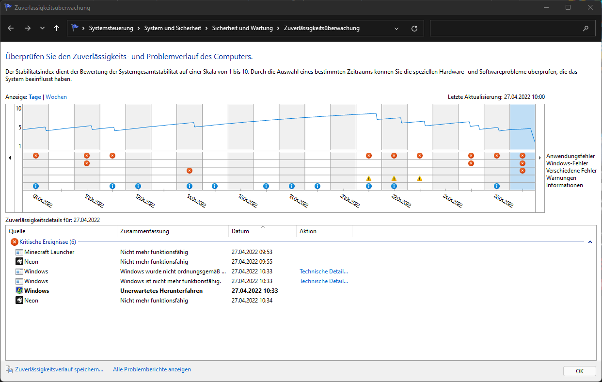

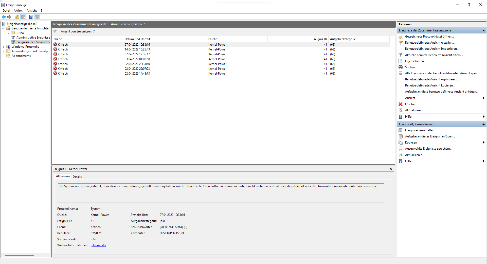

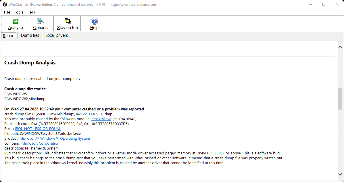

Ja_Ge schrieb:

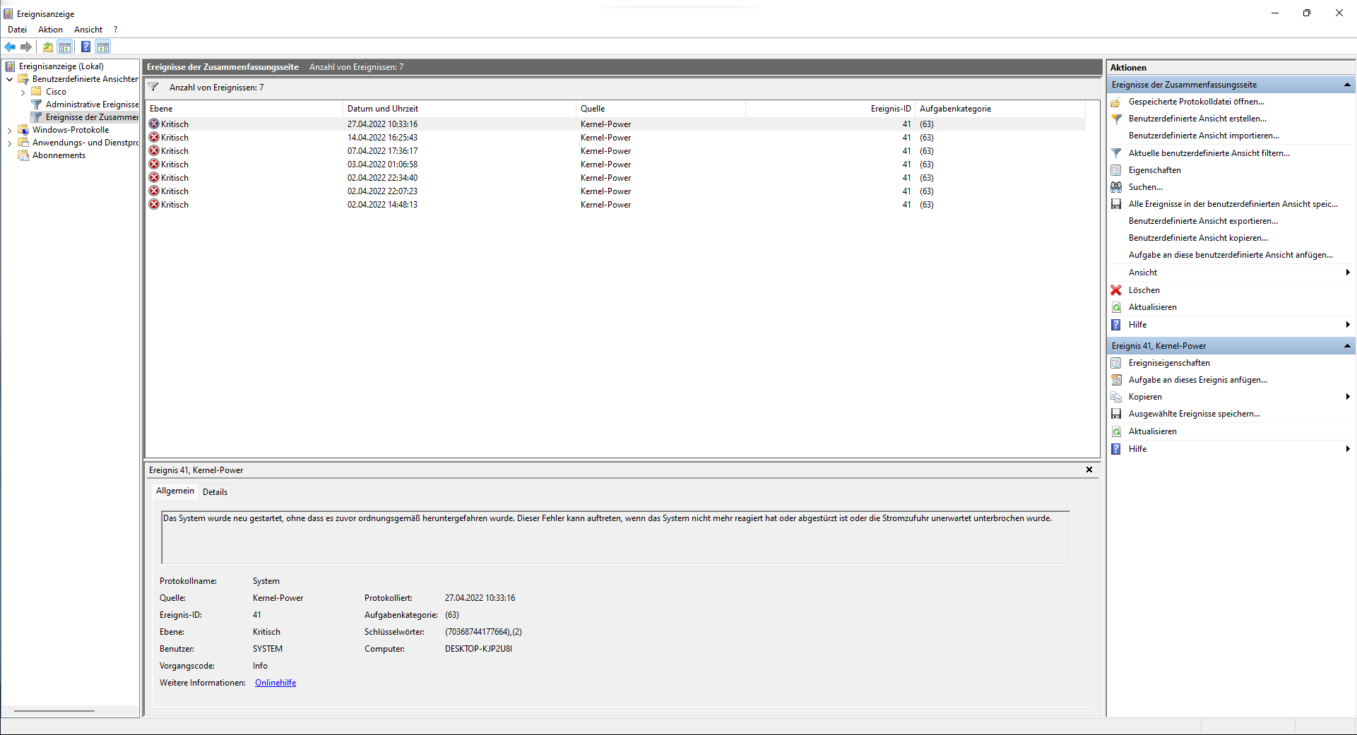

Gibt die Ereignisanzeige noch genauere Infos zu den Abstürzen?

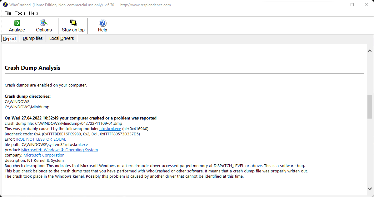

Ich habe jetzt noch zusätzlich diese Infos zu dem Absturz herausfinden können.
Wenn die Grafikkarte zwei Stromanschlüsse hat dann bitte auch zwei Kabel vom Netzteil nutzen. Das hat zwei 12V-Leitungen die möglichst gleichmäßig belastet werden sollen.

cyberpirate schrieb:

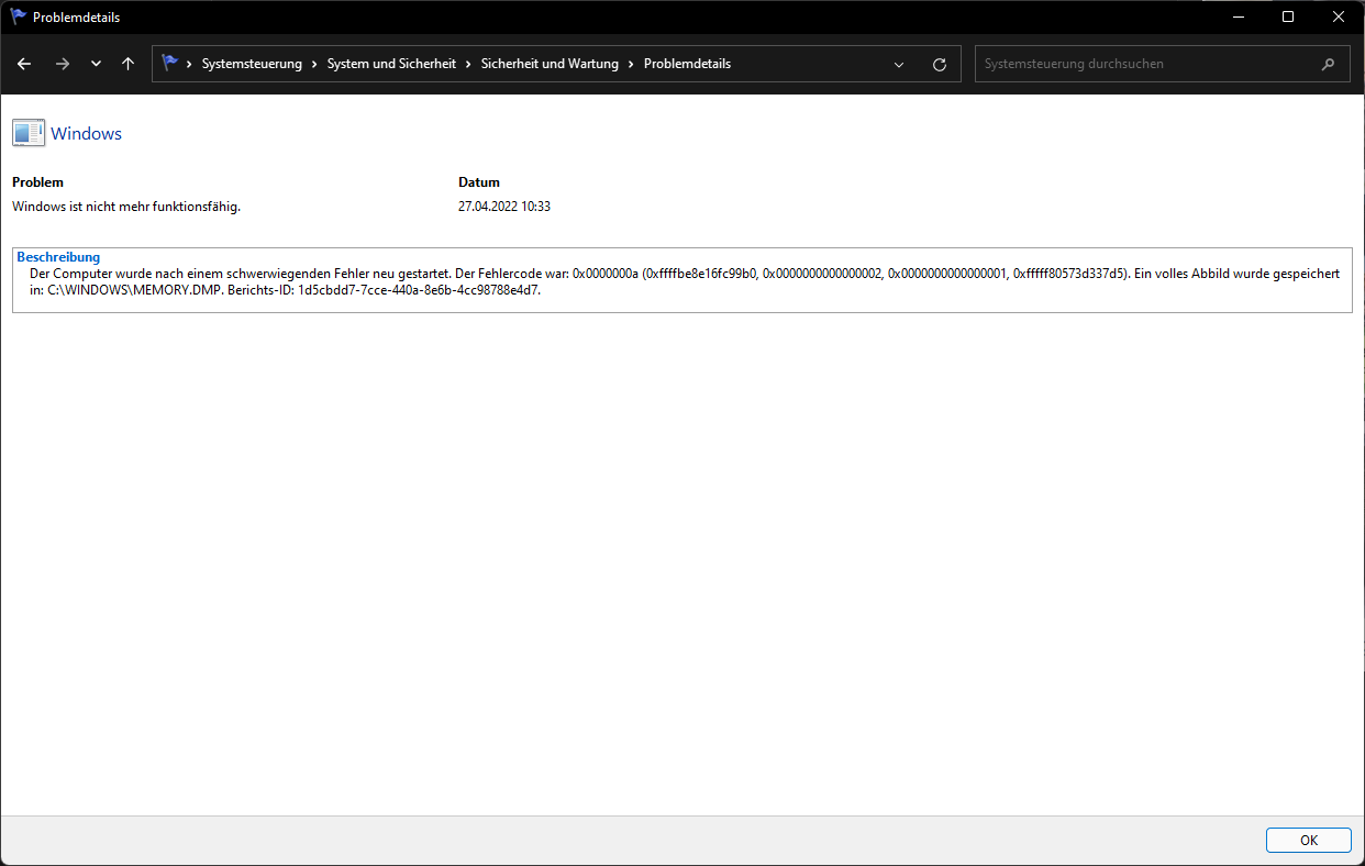

Erhalte ich das hier. Kann aber nicht auf die abgespeicherte Datei Memory.dmp zugreifen und wüsste auch nicht wie
Ja_Ge schrieb:
Drück mal auf die Windows-Taste und gib Ereignisanzeige ein.
Sorry hab da was falsch verstanden. Jetzt hab ich´s aber. Hoffe das passt so.
Da sieht man auch wie oft dasselbe Problem bei mir schon aufgetaucht ist.
Schau mal in dem Pfad Windows-Protokolle und Unterpfaden, ob du zu der Zeit der Abstürze dort etwas findest. Ggf. hatte der GPU-Treiber noch Zeit einen Eintrag zu machen.
Daraus kann man nur ersehen, wann es passiert ist, aber nicht warum der PC ausgegangen bzw. abgestürzt ist.
Finde nur dieselben Informationen mit der Ereignis-ID 41 sonst nichts großes

  • Der Ram ist zwar im XMP und im Dual Channel, aber womöglich in den falschen Slots.
  • Ram bitte in Bank 2 und 4.
  • Das BIOS ist fast 2 Jahre alt. Bitte, unter Beachtung des "seltenen" 4000ers, ein BIOS-Update durchführen.
