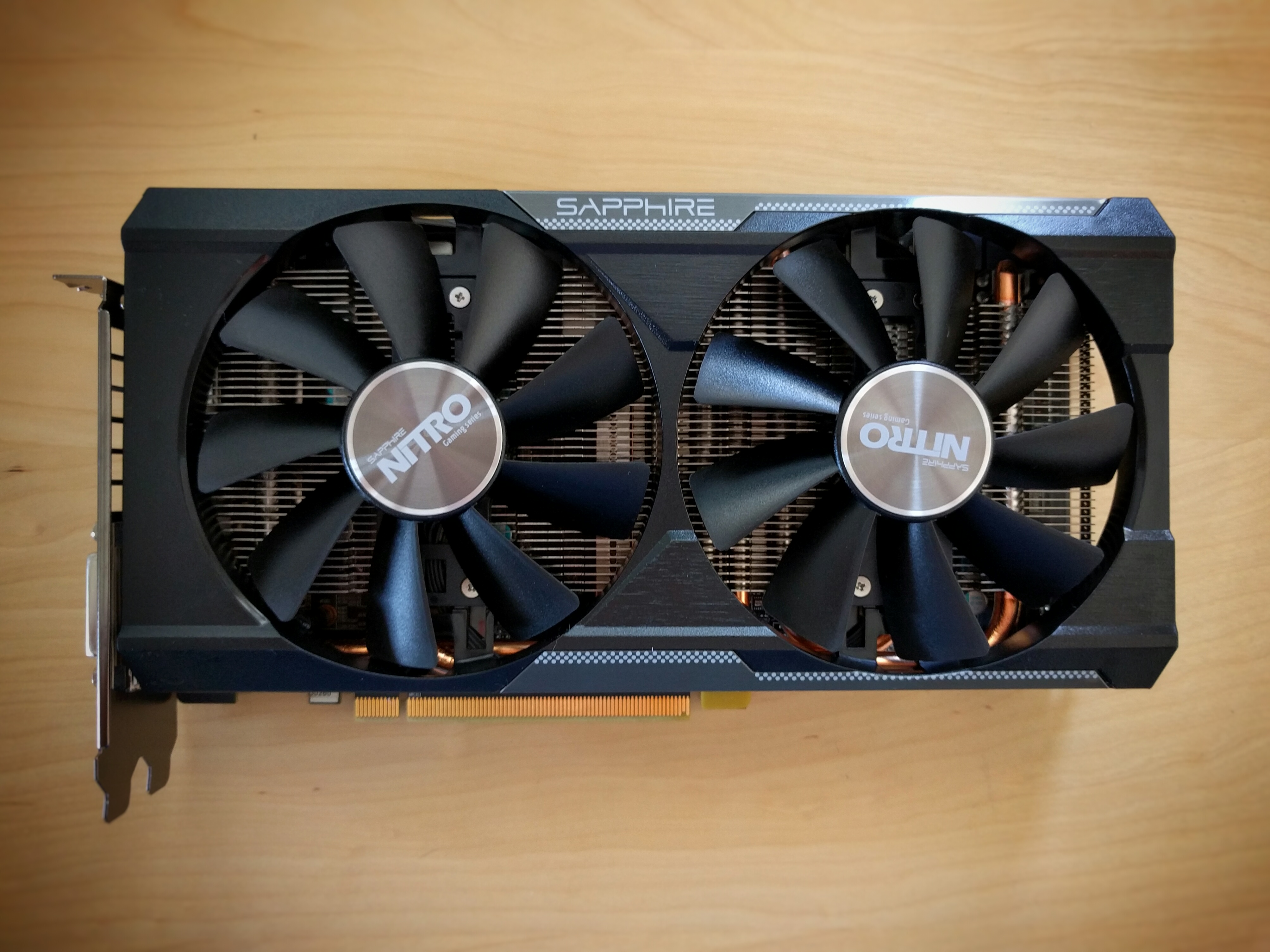

Bei der Grafikkarte hätte ich an eine R9 380 oder R9 380X gedacht - bei beiden Modellen würde ich die Sapphire-Variante nehmen.

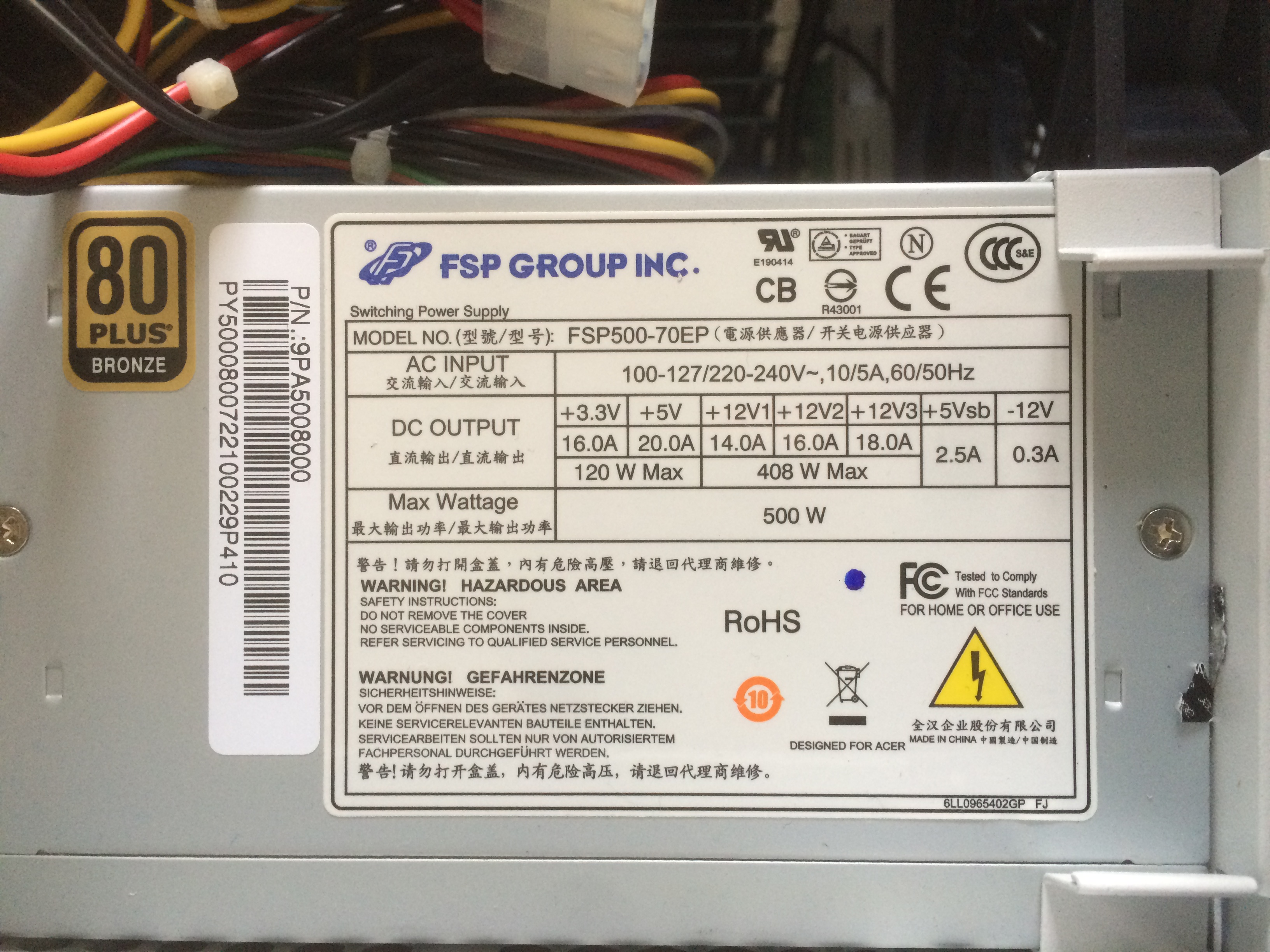

Momentan habe ich ein 500W Netzteil von FSP (siehe Bild).
Von der Anzahl Watt würde es ja schon ausreichen. Aber ich denke, dass dieses Netzteil nicht von bester Qualität ist.
Was ist eure Meinung dazu?

wenn Du ohnehin Ende des Jahres ein neues System aufbaust (vielleicht ja auch ein Zen mit 8 Cores / 16 Threads? Wird bestimmt spannend), kannst Du ja einfach vorgreifen was die Netzteilwahl angeht, wenn Du auf der sicheren Seite sein möchtest. Von der Leistung her sollte das Netzteil zwar ausreichen, aber ich persönlich würde mich mit einem in einem unabhängigen Test für sehr gut befundenen Netzteil sicherer fühlen, wenn das Netzteil geht nimmt es oft andere Komponenten mit. Gerne auch namenhafte Hersteller, die lange Garantie geben und ein Netzteil, das mit hoher Effizienz punkten kann, bei denen ist oftmals gute Elektronik verbaut.

Eine andere Variante wäre noch, mir ein "billiges" Markennetzteil wie zb. das Cooler Master G550M zu kaufen, welches ich dann permanent in meinem System behalte. Oder könnte ich da gleich bei meinem aktuellen Netzteil bleiben?

Und beim Netzteil sind sich alle einig, dass ich es weiterverwenden kann? Die R9 380(x) benötigt zwei 6-Pin-Anschlüsse, die mein Netzteil auch bereithält.

Ich bin nun endlich dazu gekommen, meine alte Grafikkarte zu verkaufen und die neue R9 380X einzubauen.
Der Performance-Unterschied ist wirklich gewaltig! Ich hatte gestern Abend Zeit, Battlefield 4 und Battlefront auszutesten. Bei beiden Spielen kann ich mit den Ultra-Einstellungen (samt höchster Kantenglättung) flüssig mit über 60 FPS spielen.
