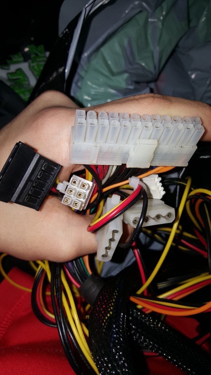

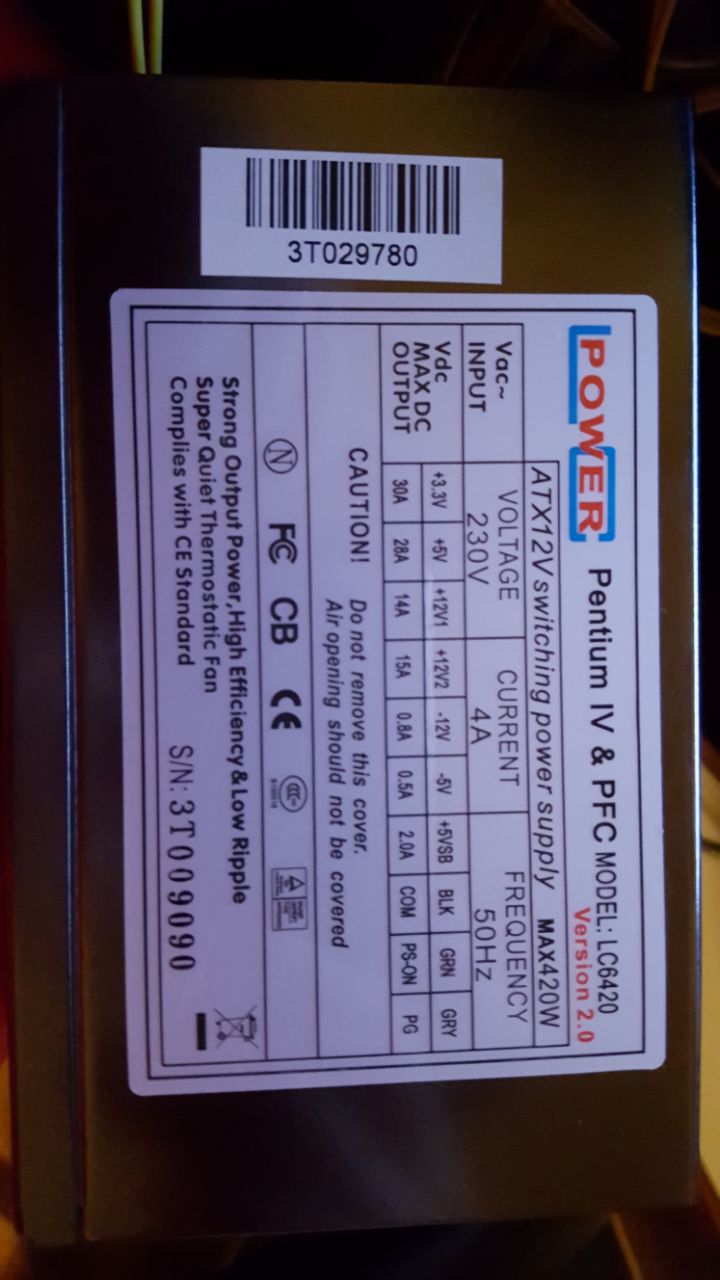

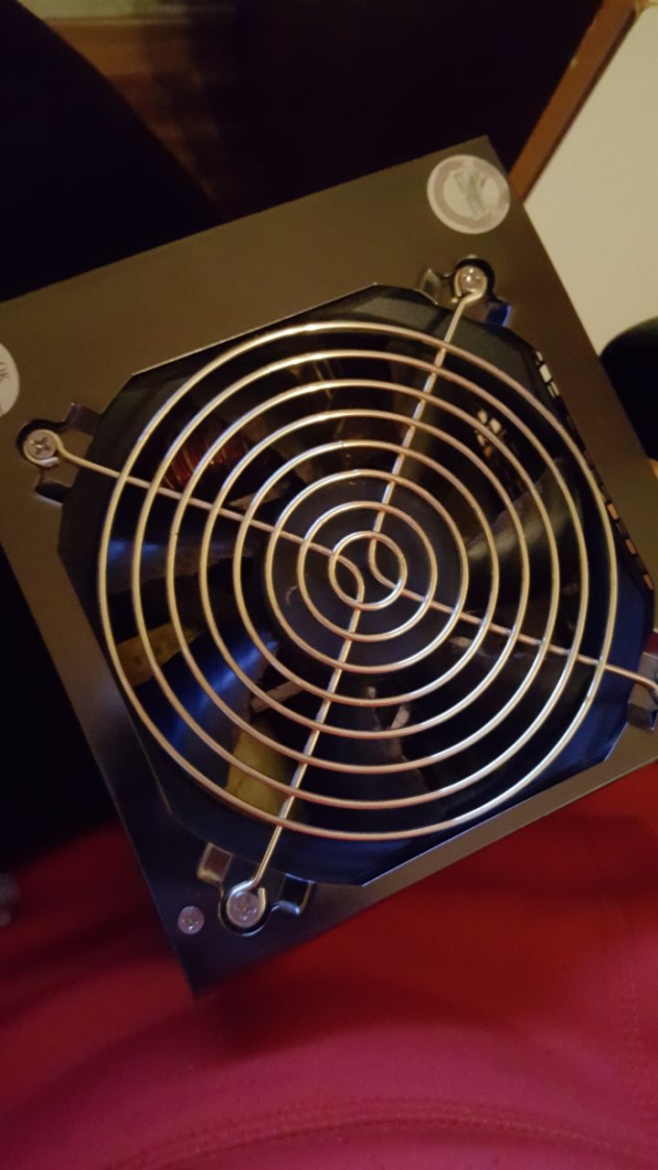

GTRASH81 genau die Länge besitzt mein Gehäuse und die noch mal die Maßangaben :

Also soll ich mir
das Xilence Performance A+ oder Bequiet Pure Power 10 mit 400W ?
