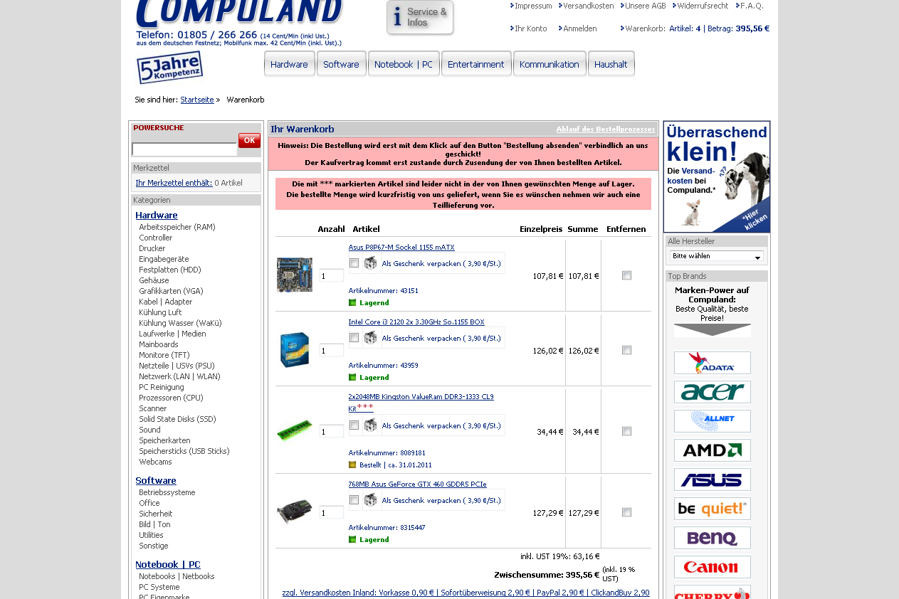

Machs billig und hohl dir einen Athlon II X3 450 und eine GTX 460 768MB für um die 200€ und fahr für den Rest in Urlaub (Wochenende auf Sizilien soll doch ganz nett sein).
Oder steig um auf was Neues und Flottes für 400€.
  • Compuland GmbH & Co. KG - Der Grafikkarten und TV-Karten Online-Shop_1296388947687.png
