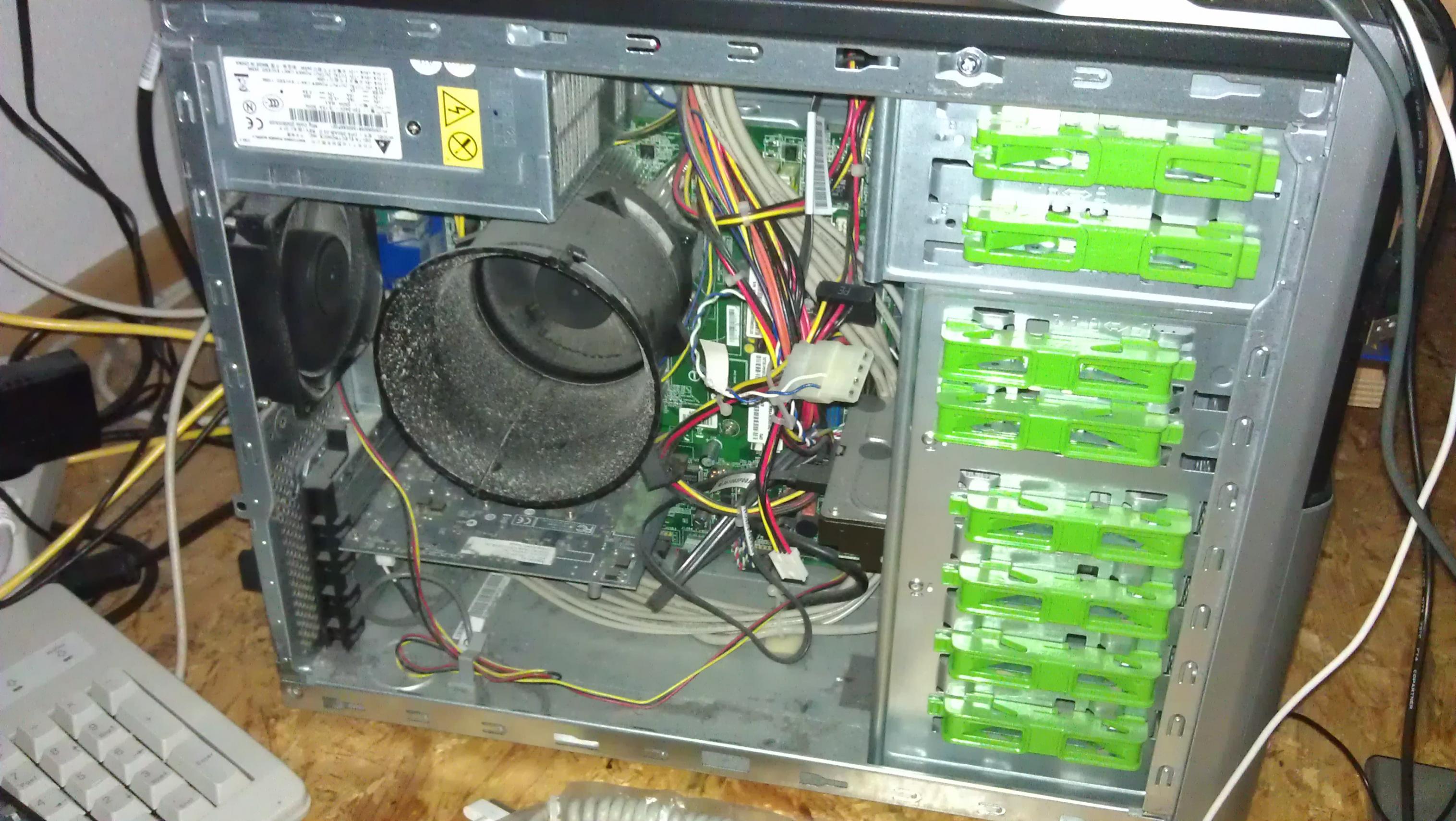

Ferner solltest Du vorher auch nachmessen, ob für die neue Grafikkarte genug Platz vorhanden ist.

Das ist ein OEM-PC, d.h., dass dort mit Sicherheit ein NT mit 300/350 Watt verbaut ist. Einen 6-PIN oder gar zwei 6-PIN wird es unter Garantie nicht haben.

Die von Dir gewählten Komponenten sind so ok. Passen und werden in deinem PC mit Sicherheit einen Leistungsschub (Graka) bringen. Kannst Du so holen.
@ Moselbär
Woher willst Du wissen, ob diese passen? Kennst Du das Gehäuse und die verbauten Komponenten?
Hab jetzt mal ein Foto vom Innenleben gemacht...
Grafikkarte dürfte laut meiner Messung 25-26cm lang sein, könnte aber evtl Gehäuse mit meinem Dad tauschen, da wären da so 2-3cm mehr Platz...
