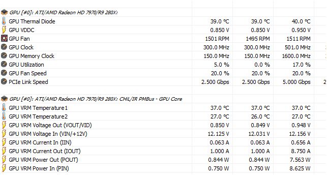

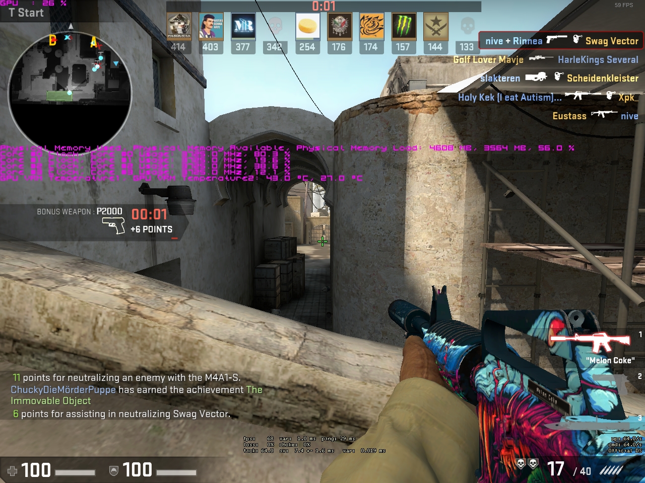

@Nando. Ich habe mir gerade mal deinen Post zu Herzen genommen, und die zwei Programme "MSIAfterburner" und "CPUID HWMonitor" heruntergeladen und bei CS:GO getestet. Bin zu folgenden Ergebnissen gekommen:
was bedeutet das genau? Die GPU Anzeige ganz oben links ist auch zwischendurch mal auf 0% gesprungen und es hat geruckelt, allerdings kann das auch daran liegen das ich rausgetabbt bin/Spiel neugestartet habe, weil beim ersten Mal hatte ich kein Ruckeln.

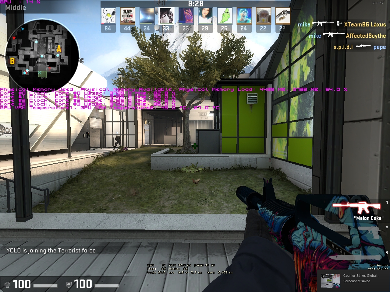

Die Bilder sind eigentlich eindeutig ... das Spiel wird hauptsächlich nur auf einem CPU-Kern laufen ... dein erster CPU-Kern (Core 0) liegt immer über 80 % Auslastung.
Deine Grafikkarte dümpelt einmal bei 14% und einmal bei 26% rum ... du kann also viel schneller, wird aber durch die CPU gebremst ...
AMD-CPUs haben wie gesagt im Allg. eine niedrige Leistung pro Kern ... das muss bei dir mit einem Update auf einen Achtkern-Prozessor auch nicht besser werden, wenn dein Spiel von den 8 Kernen weiterhin nur einen nutzt ...

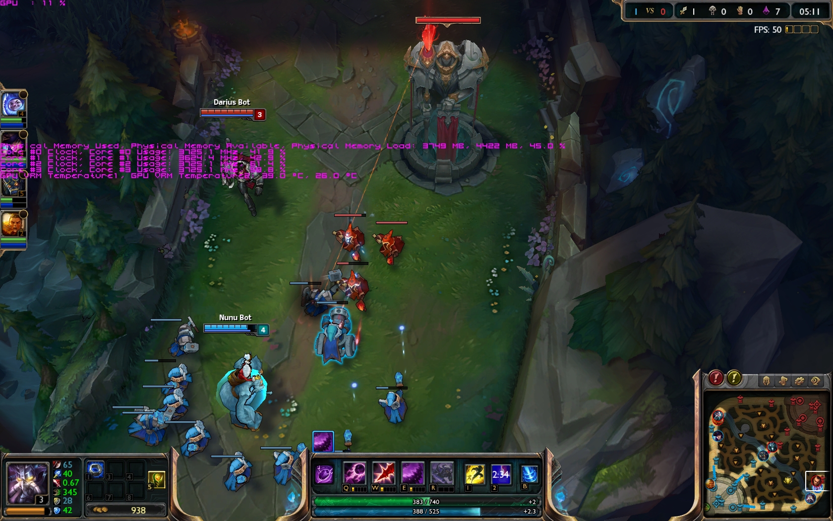

Ich habe gerade mal den Test mit den zwei Programmen noch bei zwei anderen Spielen ausgetestet.
League of Legends:
und bei H1Z1, dort sieht man aber auf der capture ziemlich wenig, daher schreibe ich die Werte:
GPU 11%
Core #0: 64%
Core #1: 63%
Core #2: 77%
Core #3: 79%
Die GPU Anzeige geht zwischendurch immer mal auf 0% und geht aber nie über 30%.
Verstehe ich also richtig, die 0% bei der GPU Anzeige bedeuten, das die GraKa mehr Leistung bringen kann, aber durch die CPU ausgebremst wird?

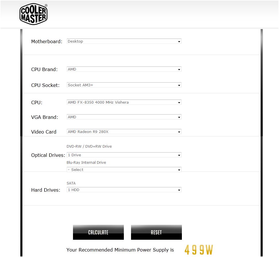

Was mich allerdings etwas überrascht sind die Werte auf der Seite von Cooler Master vom Power Supply Calculator - warum sind die so enorm hoch? bei 499W mit der CPU und meiner GraKa?
Gruß!
Die R9 280X ist nur eine umgelabelte HD7970 ...
Die Netzteilkalkulatoren gehen immer sehr auf Nummer sicher ... du kannst ja z. B. nicht die genauen Modelle der GPUs auswählen.
Außerdem hauen die noch einen so genannten Capacitor Aging drauf ... einen Alterungszuschlag ... bis zu 30%. Netzteile altern zwar, aber sie leisten nicht nach einem Jahr plötzlich 30 % weniger ... dann müsste deins ja schon bei nur noch 100 W liegen. ;)
Des Weiteren: Netzteil-Hersteller verdienen an stärkeren Modellen natürlich auch mehr Geld ... welche Netzteile würdest du an deren Stelle dann empfehlen? ;)
Der be quiet! PSU-Calculator sagt bei den Werten übrigens nur 423 W ...
Im CB-Test lag die R9 280X inkl. übertaktetem i7-4770K bei 345 W ...
Die AMD-CPUs brauchen zwar mehr als aktuelle Intels, aber das NT dürfte noch knapp ausreichen für einen FX-8350 ...
