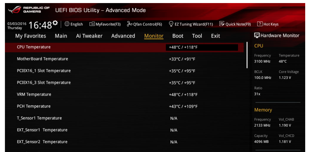

Ob du so eine Überwachungseinstellung im BIOS hast, solltest du dort eventuell unter dem Reiter "Monitor" finden.

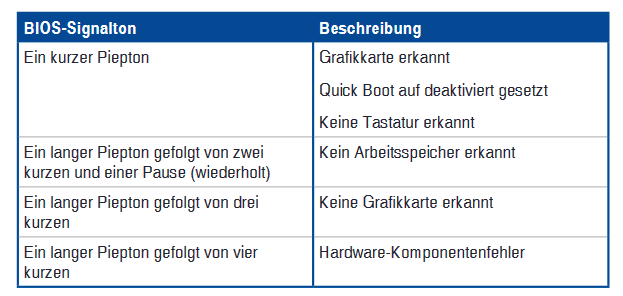

Die "normalen" Beep Codes, die du bei entsprechenden Fehlern nach dem Rechnerstart hören kannst, sind laut Handbuch folgende:
Zwei Pieptöne hintereinander sind hier erstmal nicht dabei.

Ansonsten fällt mir noch ein, daß das BIOS dich auch akkustisch warnen könnte, wenn es dem Prozessor, dem Chipsatz oder anderen Mainboard- Komponenten zu heiß werden könnte.
Kontrolliere deshalb auch mal die Temperaturen von CPU, Chipsatz und allen anderen Mainboard- Komponenten, die dir mit einem passenden Tool wie z.B. HWinfo oder HWmonitor angezeigt werden können.

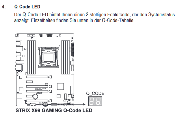

Ändert sich die Q- Code LED Anzeige, wenn dein Rechner anfängt zu piepen?
Das Problem ist er macht gerade gar kein Piep also wird es schwer was zu prüfen. Denke mal das es schon wieder kommen wird. Dann Prüfe ich das und steht bei den Fehlerbericht auch was in den Protokoll ?
