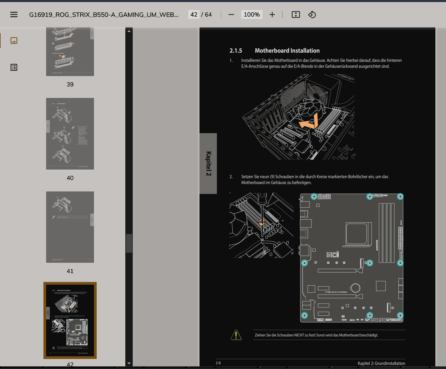

edit: aus dem Handbuch:
Reaktionen: Joe58
coasterblog schrieb:
Uninteressant. Derjenige, der einbaut, ist dafür verantwortlich dass diese da (und nur da!) eingebaut sind wo dein MB die passenden Löcher hat. Manchmal passt die Anordnung eben nicht. Folge: Kurzschluß, Tod von Komponenten.
Also, hat die Anordnung gepasst?
Ja, die Anordnung war für mein Board schon perfekt angepasst.
