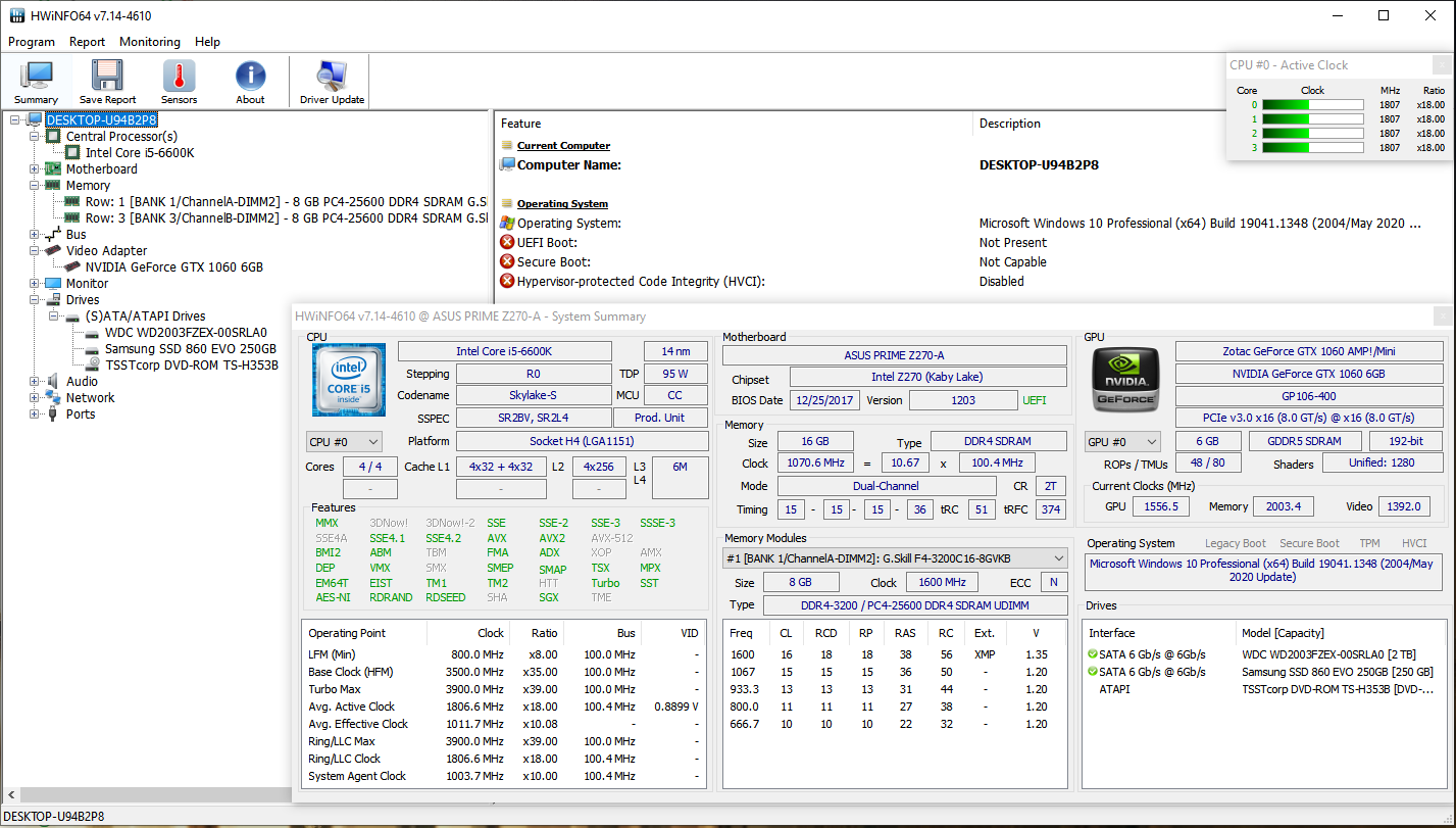

Ich habe einen Screenshot von der Auswertung von HWinfo angehängt.
Vielleicht fällt einem ja etwas auf? :)

Wenn du dein Windows im alten MBR Modus installiert hast, solltest du im Bios mal Uefi abstellen und nur CSM Legacy anstellen.
Oder wenn du im Uefi GPT Modus Windows installiert hast, dann halt CSM abstellen.
Uefi und Secureboot anstellen.
