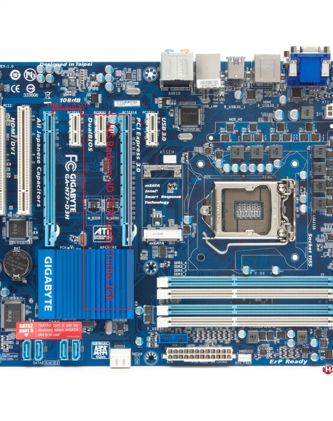

habe mir eine asus xonar essence stx gegönnt und es war geplant die soundkarte in den zweiten grafikkartenslot (pcie - blau) meines mainboards zu verbauen. ein anderer slot kommt aus platz- und belüftungsgründen leider nicht in frage. (siehe screenshot)
problem: der rechner bootet nicht und ich bekomme kein videosignal (bzw. beides). der monitor geht also direkt in den idle. (kein bios-piepen o.ä.)
stecke ich die karte ab, bootet der pc wieder problemfrei. habe den pcie-mode im bios testweise von "auto" auf "1x" gestellt und auch den onboard soundchip deaktiviert. bringt jedoch beides nichts. hat das netzteil etwa nicht genug saft für das kleine kärtchen oder ist der pcie slot (blau) defekt? kann mir jedenfalls nicht erklären, wieso der rechner nicht bootet. habe zwei 3er-molexstränge und beide jeweils einfach getestet.

@ jesterfox: den pcie-1x slot möchte ich nicht nutzen, da die grafikarte dann keine luft mehr ziehen kann. die grafikkarte hängt aufgrund des eigengewichts nämlich nach hinten raus etwas runter und liegt (ich hoffe man kann es auf meiner zeichnung oben erkennen) sowieso schon direkt an dem slot. deswegen auch die entscheidung, die soundkarte als letzten ausweg im grafikkarten-slot zu betreiben.

Hm, hast du ein Gehäuse mit reverse-ATX oder wieso hängt die Grafikkarte richtung CPU durch? Luftzufihr von hinten an die Grafikkarte ist auch nicht so wichtig. Ich hab meine Essence auch zwischen 7970 GHz und einem Scythe Ninja 3 CPU Kühler stecken ;-)
Ansonsten: Bios-Update ist eigentlich recht einfach mittlerweile und beim Hersteller auf der Webseite auch beschrieben wie es geht. Ich würd das mal probieren, hört sich nach einem generellen Fehler an sobald man was in den 2. großen Slot steckt.
sorry, du meintest sicher den slot oben drüber... :D
wäre eventuell auch eine möglichkeit. die soundkarte würde, wenn der platz denn ausreicht, dann aber wahrscheinlich oben auf der platine der graka aufliegen(wenn das überhaupt passt). laut augenmaß sieht das zumindest schon mal relativ schlecht aus...
außerdem hätte ich dann wieder das problem mit der abwärme. werde es aber auf jedenfall als letzte möglichkeit in betracht ziehen!

Die sollte eigentlich nicht anliegen, selbst wenn die Grafikkarte ne Backplate hat (hatte sie auch schon neben einer GTX 580 stecken). Auf meinem µATX Board hab ich eh keinen anderen Platz, allerdings hängen bei mir die Steckkarten von oben nach unten im Gehäuse (Silverstone FT03), da stört das Eigengewicht der Karten weniger ;-) Kritischer ists eher wenn man nen riesigen CPU-Kühler hat, aber das merkt man spätestens wenn man mal versucht die Karte einzubauen ;-)
