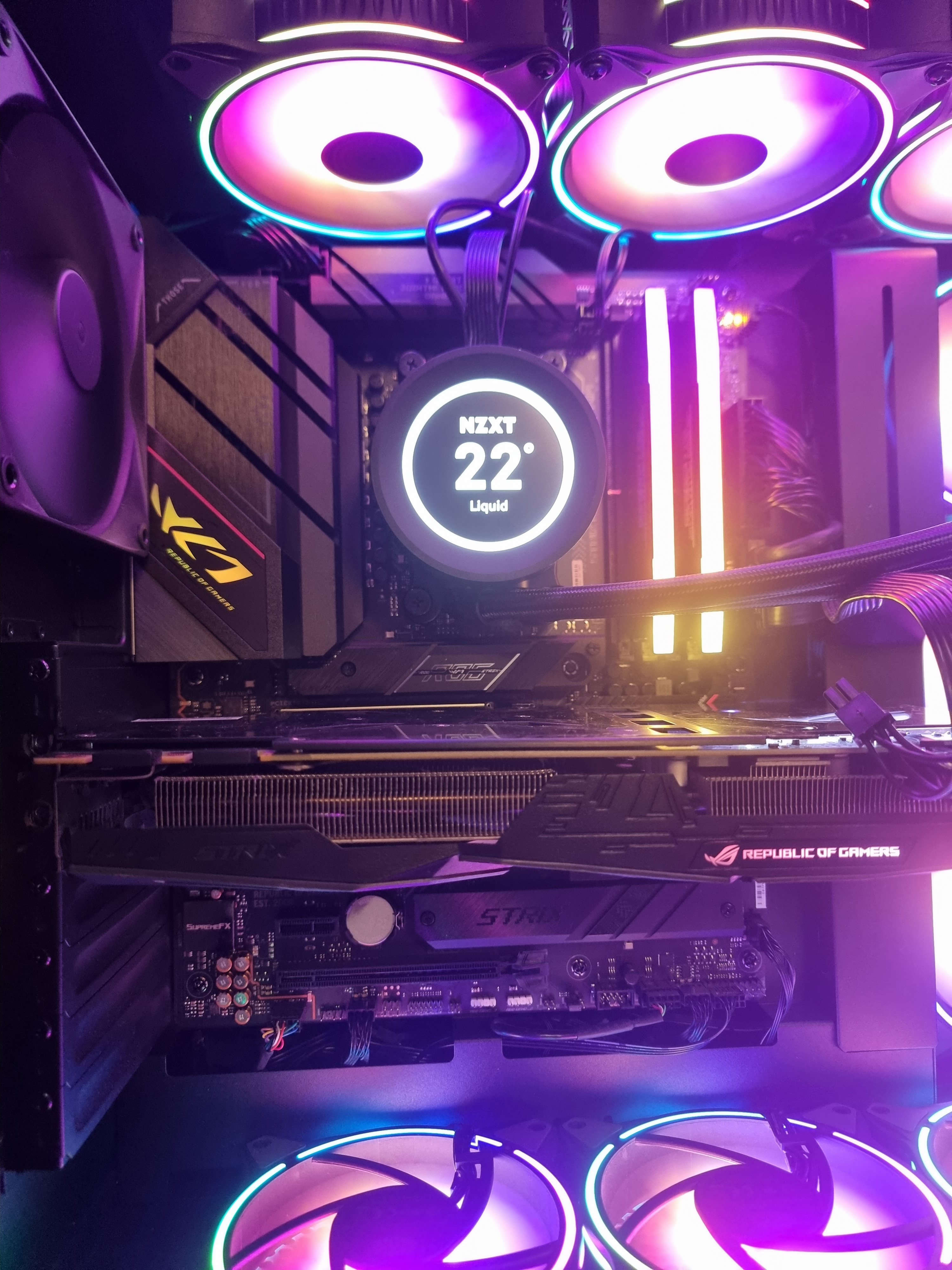

Hast du auch alle Kabel angeschlossen? Mach doch bitte mal ein Bild von den Anschlüssen.
Was hast du beim Ein- und Ausbau vielleicht übersehen? Warum überhaupt?

Aber der Monitor ist an der Grafikkarte angeschlossen? Habe ich auch schon mal vergessen und dumm aus der Wäsche geguckt, als der PC bootete, ich aber kein Bild bekam. 🤦‍♂️ 😉
Ansonsten sind auf dem ersten Blick alle Anschlüsse da, wo sie sein sollen.

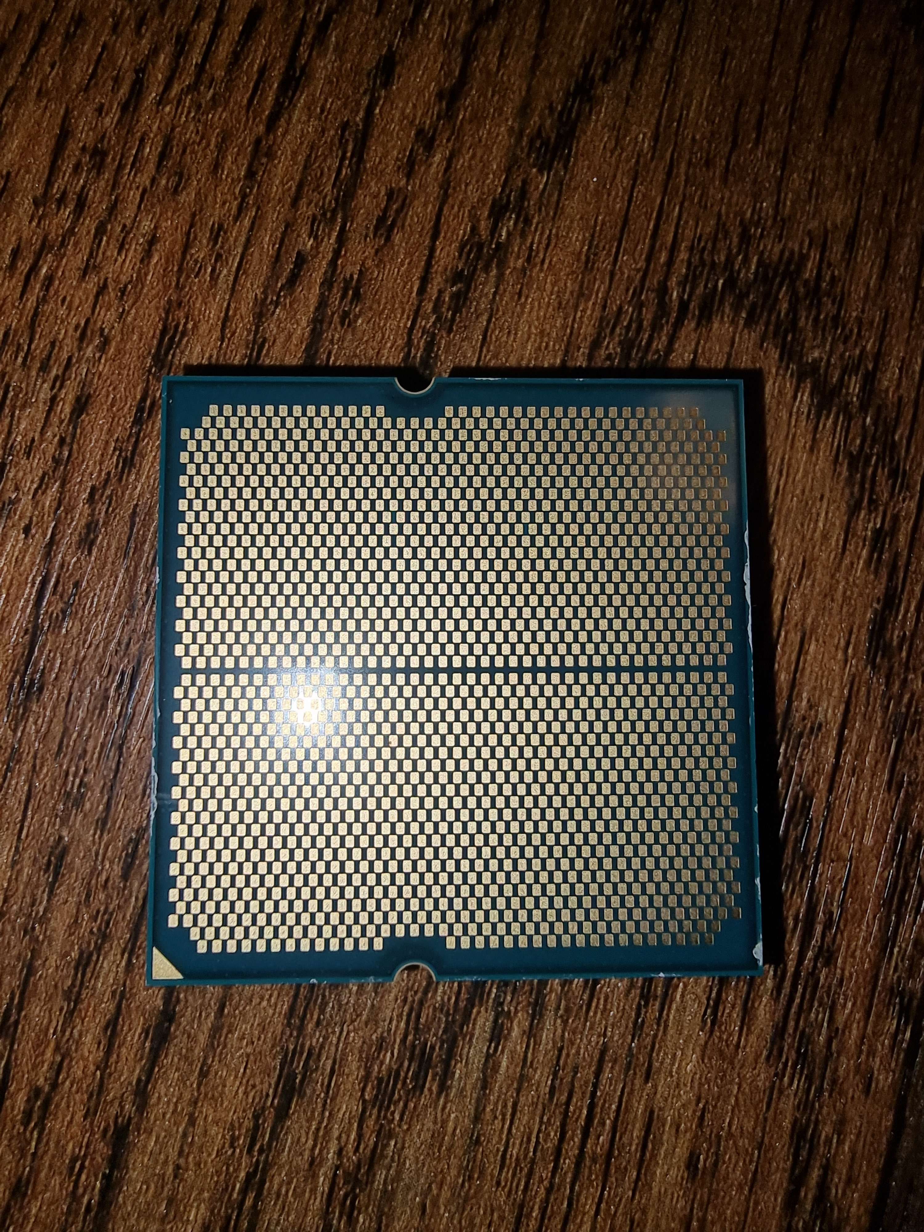

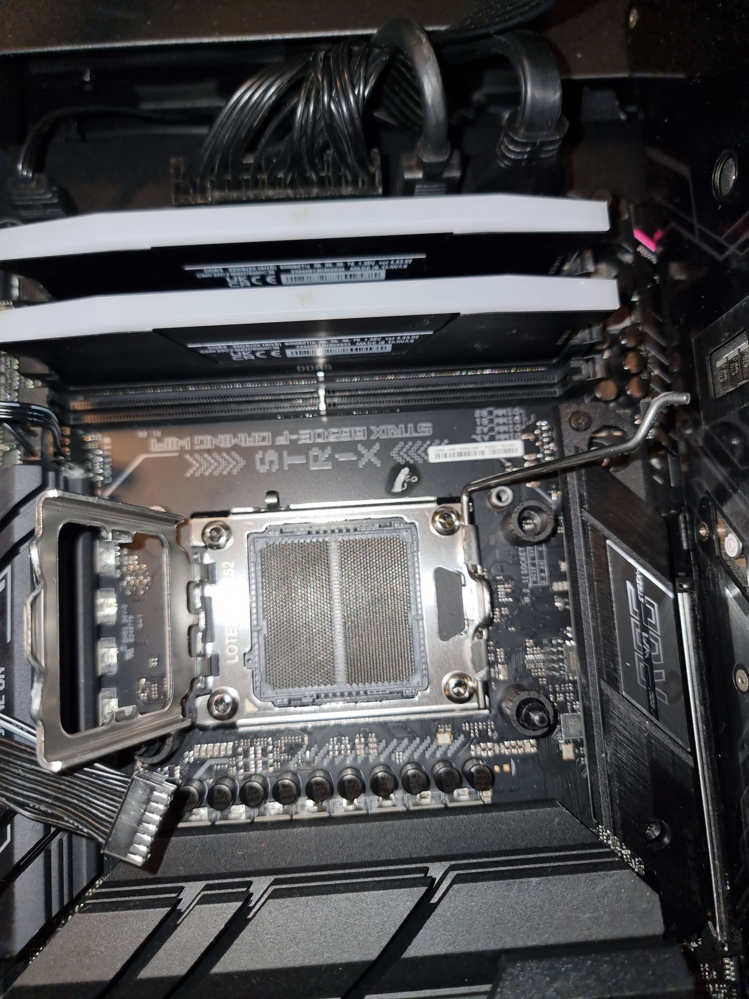

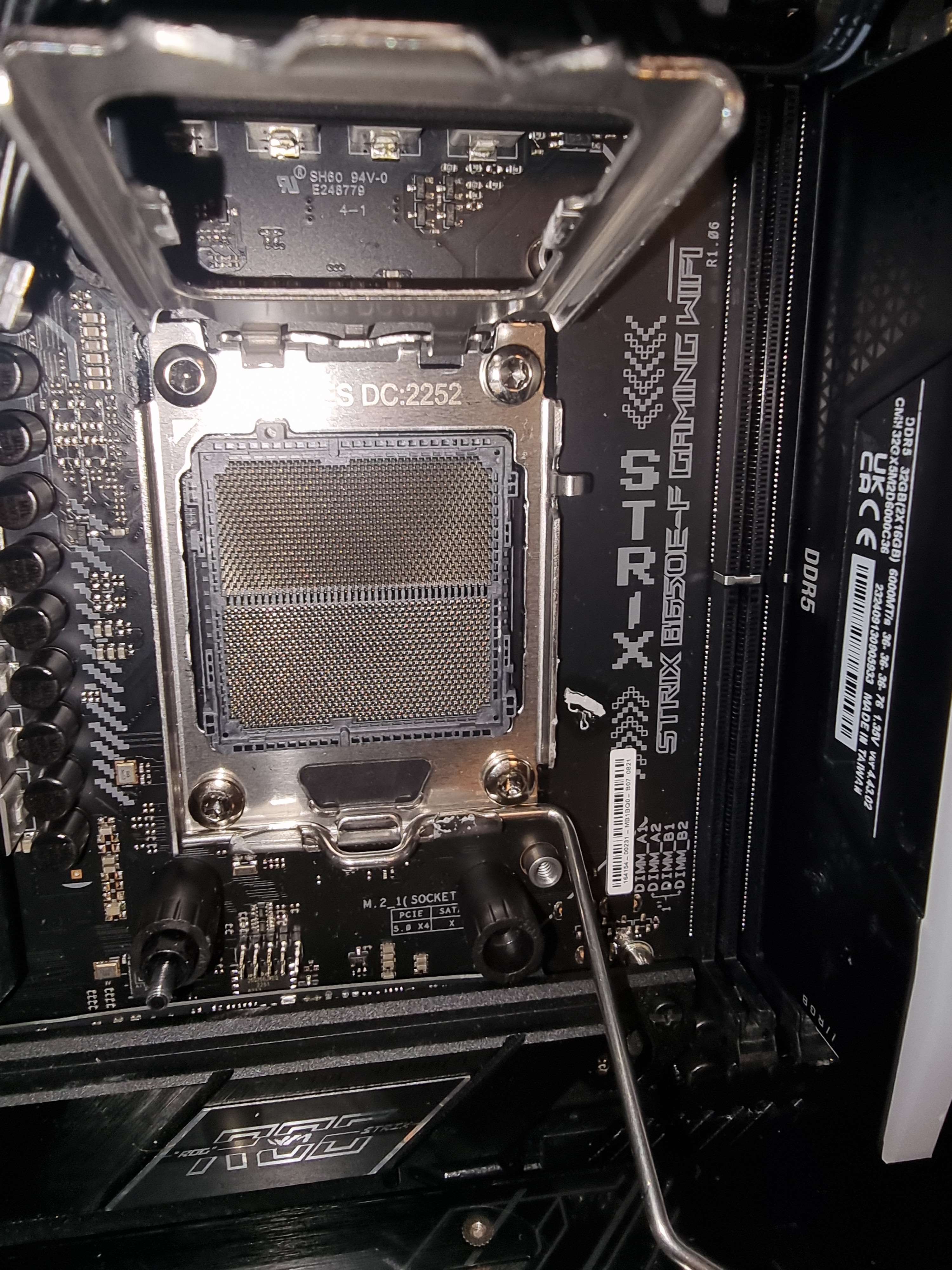

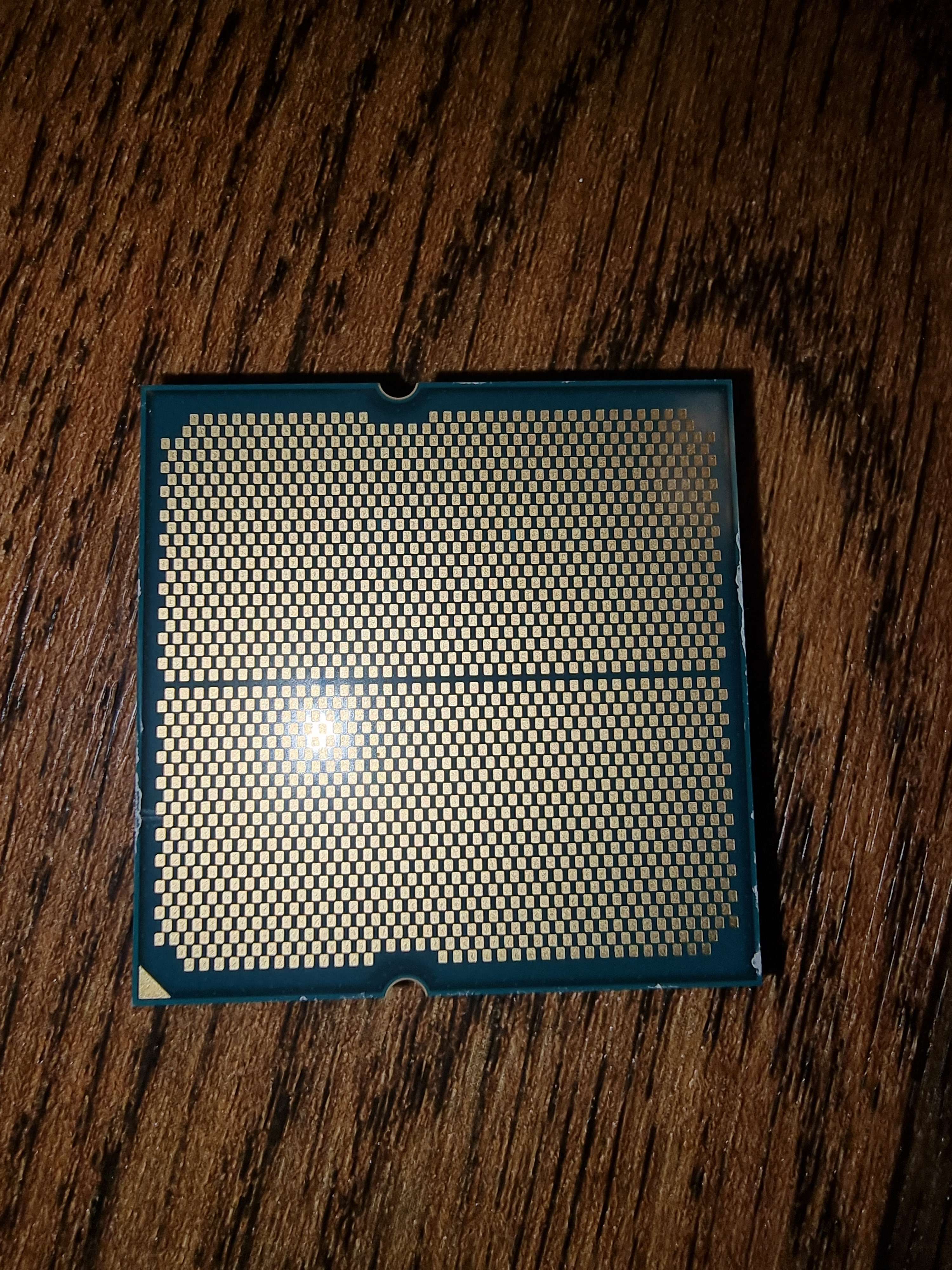

Da mein Mainboard erst 4 Monate alt ist habe ich jetzt einen Gewährleistungsfall eröffnet und habe mein Geld zurückerstattet bekommen. Leider sind die Lieferzeit vor Weihnachten ziemlich lange weshalb es erst in 1-2 Woche kommt. Bei dem Mainboard und Prozessor habe ich schon nachgeschaut und habe mit dem Auge und der Lupe nichts erkennen können. Auf einem Bild sieht etwas komisch aus aber das liegt wohl am blitz.

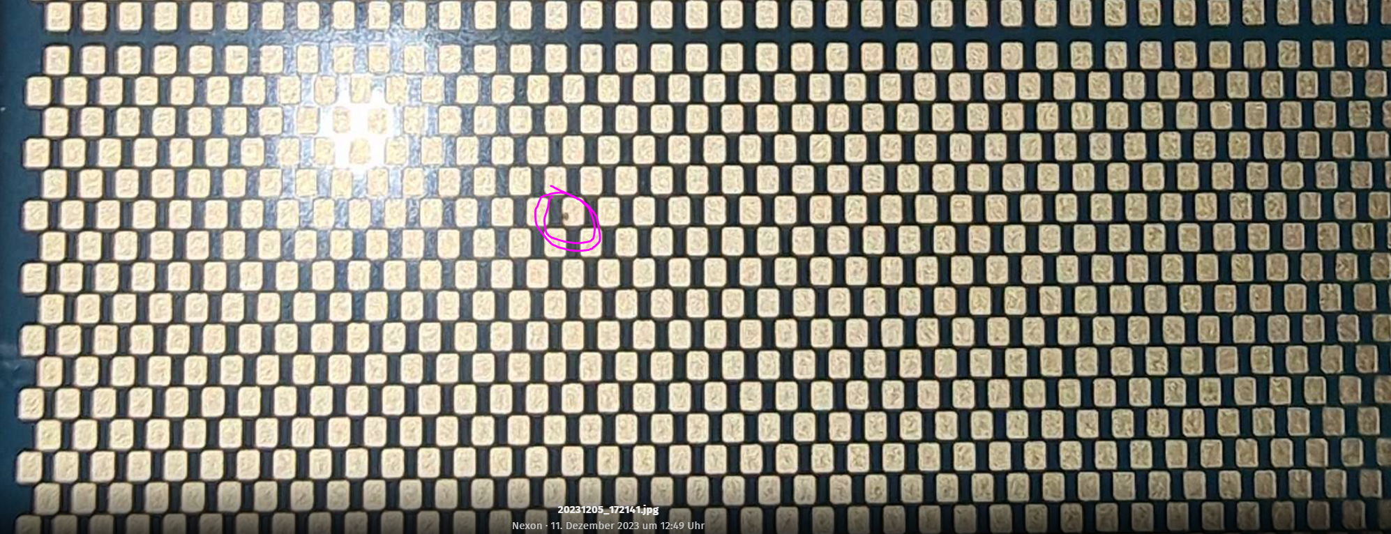

Beim Mainboard kann ich nichts sehen, dafür sind die Fotots zu unscharf. CPU sieht eigentlich gut aus.
Ist das nur dreck oder ist das verfärbt?
Der Ryzen hat doch eine interne GPU. Bau einfach deine Grafikkarte aus und steck deinen Monitor ans Mainboard und teste.

Das ist nur Dreck.
