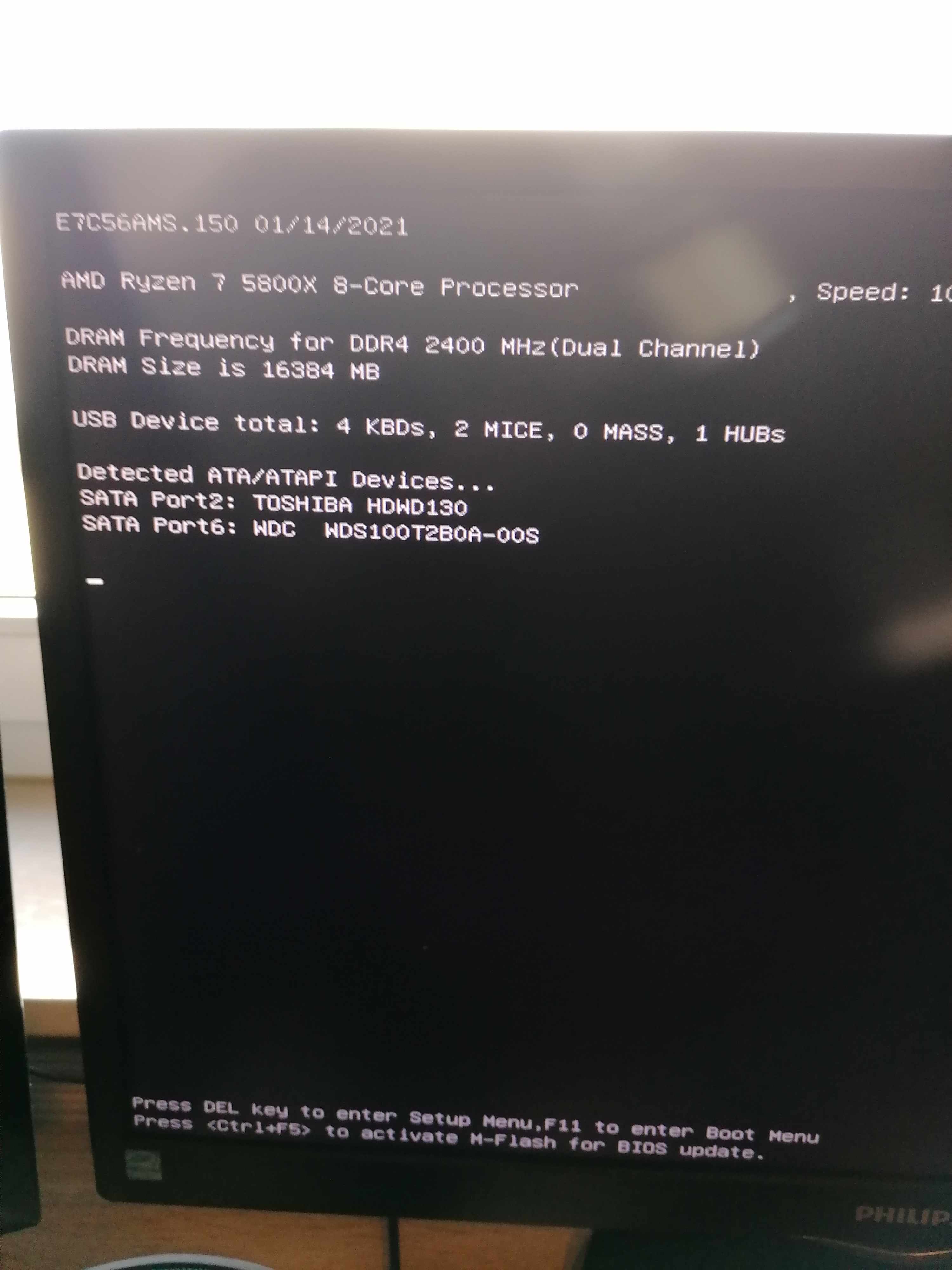

Hallo ich habe mir vor 2 Tagen einen neuen PC zusammen gebaut Windows draufgespielt und alles hat funktioniert. Am nächsten Morgen dann bootet der PC nicht mehr und blieb im Logo des Mainboards hängen. Nach erneuter Windows Installation funktionierte es wieder ohne Probleme. Jetzt heute morgen wieder das selbe Problem das er nicht bootet.
...Habe bereits im BIOS die bootreinfolge überprüft und ein bios resett durchgeführt war alles ohne erfolg IMG_20211231_092013.jpg1640938853193653398885787365862.jpg

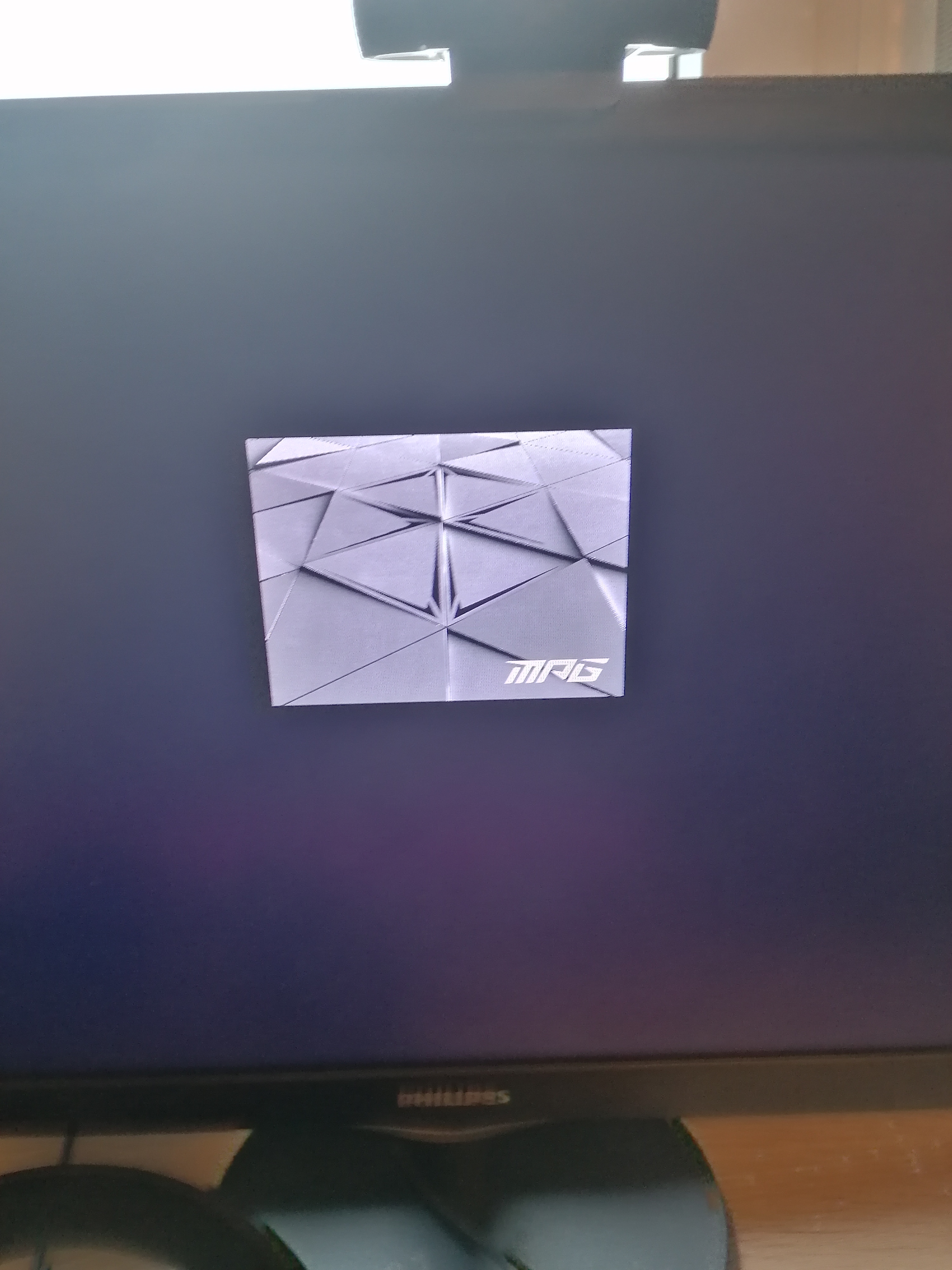

fullscreen logo im Bios abschalten, schauen wo genau er hängt
RAM in den richtigen steckplätzen?

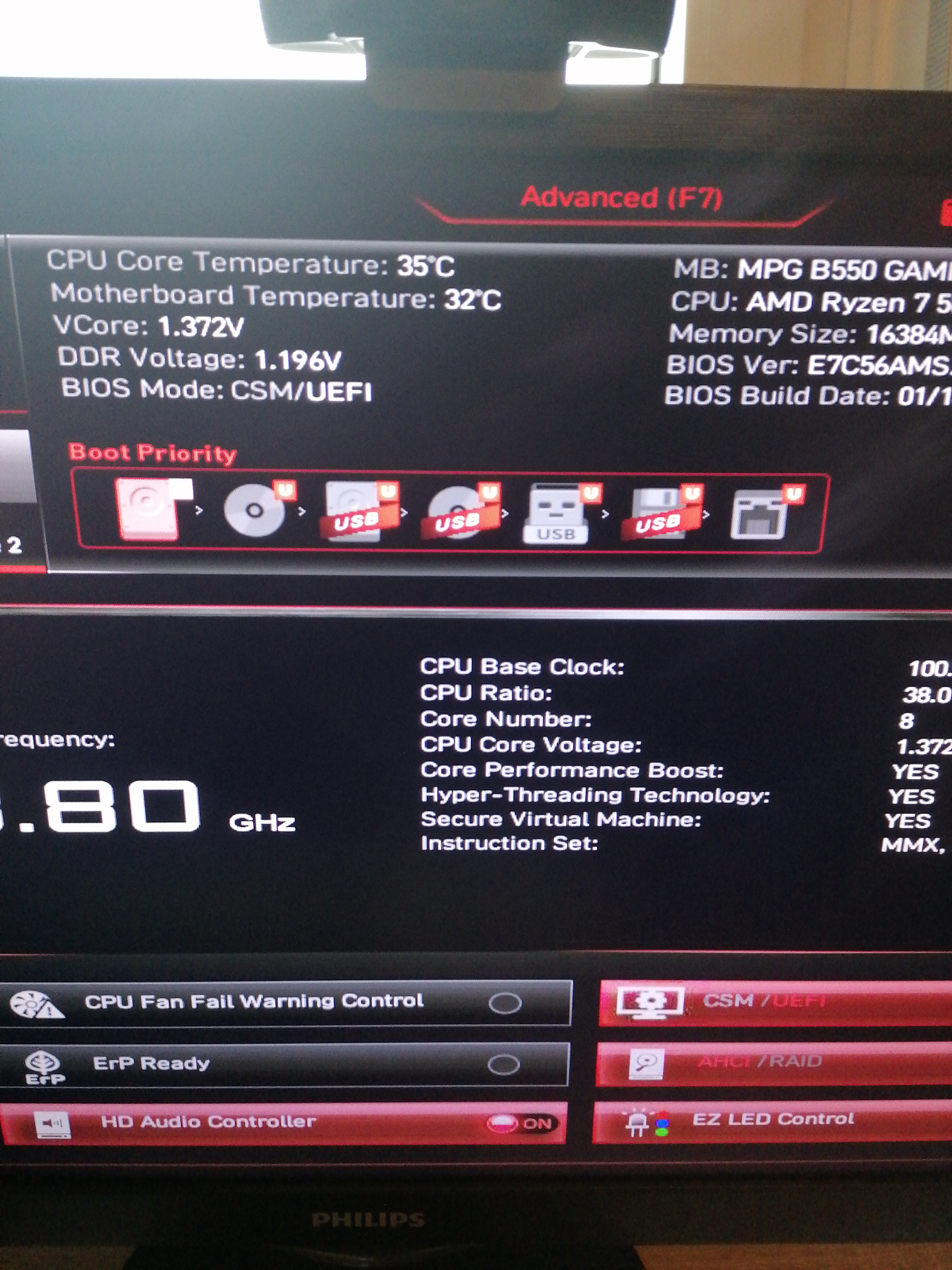

Screenshot zeigt 1,2V VDIMM also ist XMP inaktiv
Also ich hab das Logo mal ausgeblendet
Danach kommt blackscreen und es geht nicht weiter

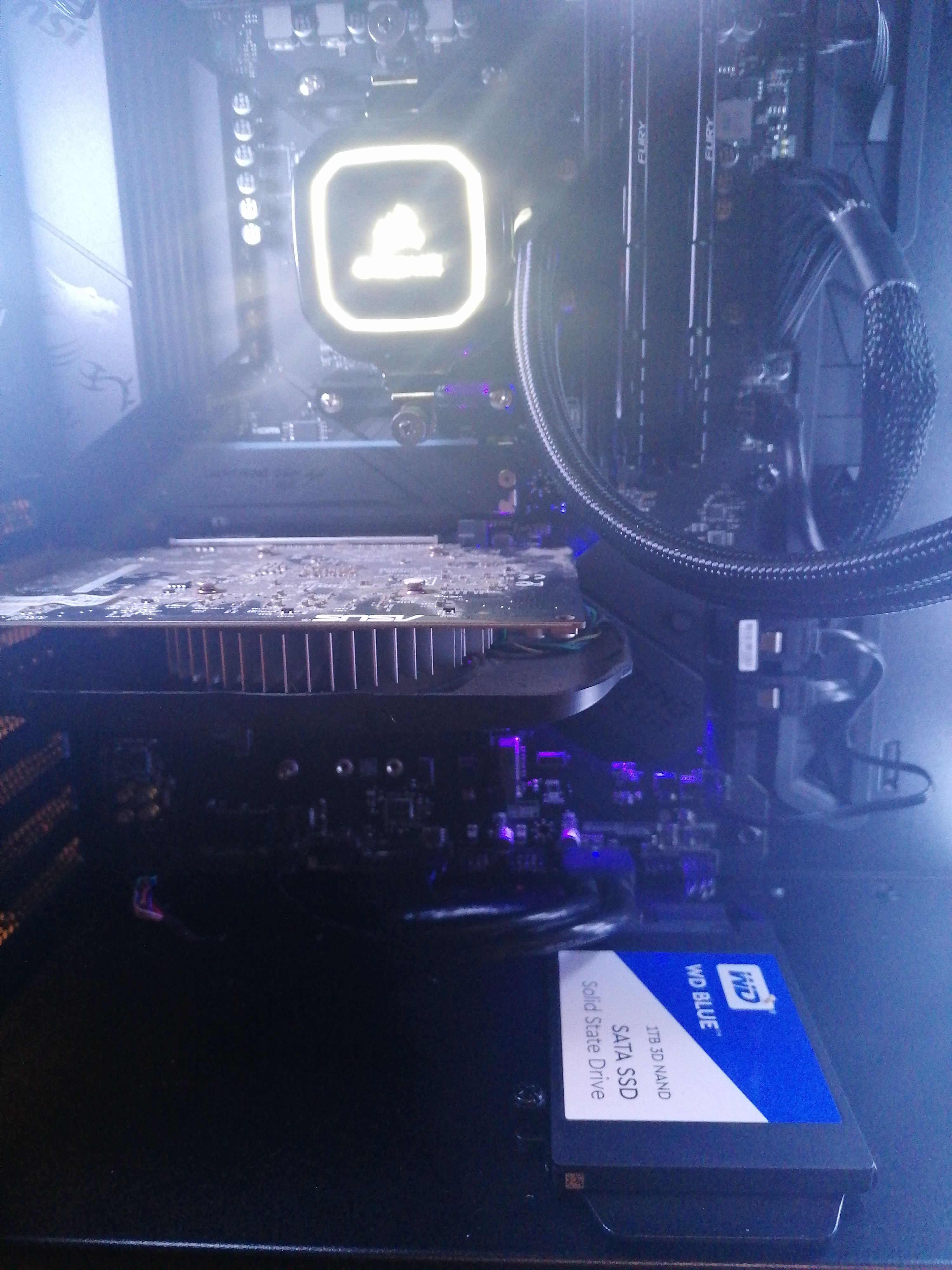

Also bei mir im Handbuch stand nichts, ich hab gelesen das man irgendwie die Windows Installation über ein uefi oder so machen muss hab das jetzt mal probiert und windows 10 neu installiert erstmal läuft er aber eine LED kann ich nicht finden hier ein foto
Ja okay hast recht aktuell ist er mal an werde in gleich mal für eine Zeit lang ausschalten und schauen ob er angeht wenn nicht schau ich dann mal nach den leds

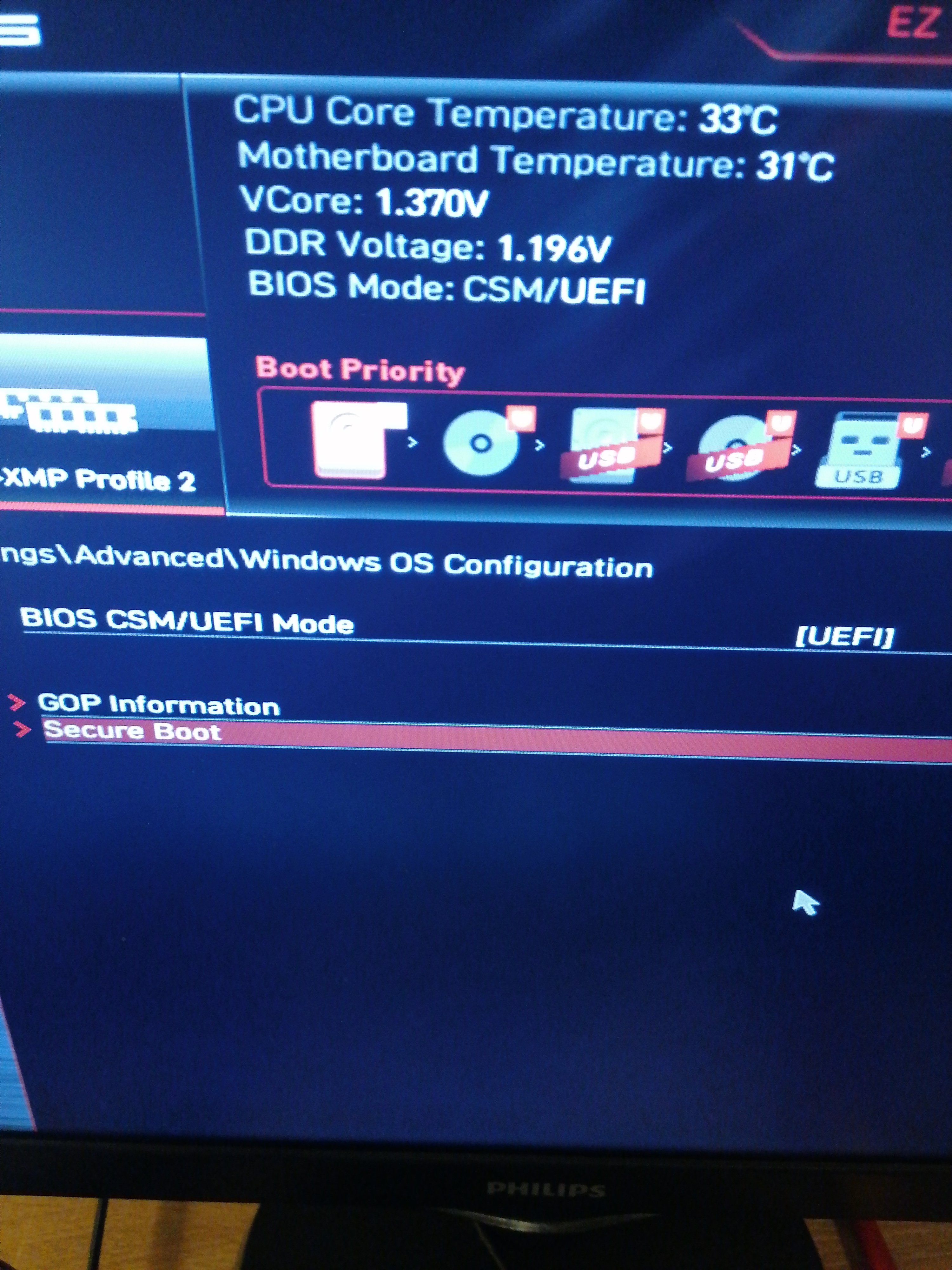

Drewkev schrieb:
Hast du einen Punkt mit "Windows OS Configuration" im BIOS?
Ja habe ich sieht so aus
Erste Idee wäre auch "vergessene" Einstellung durch defekte Batterie.
