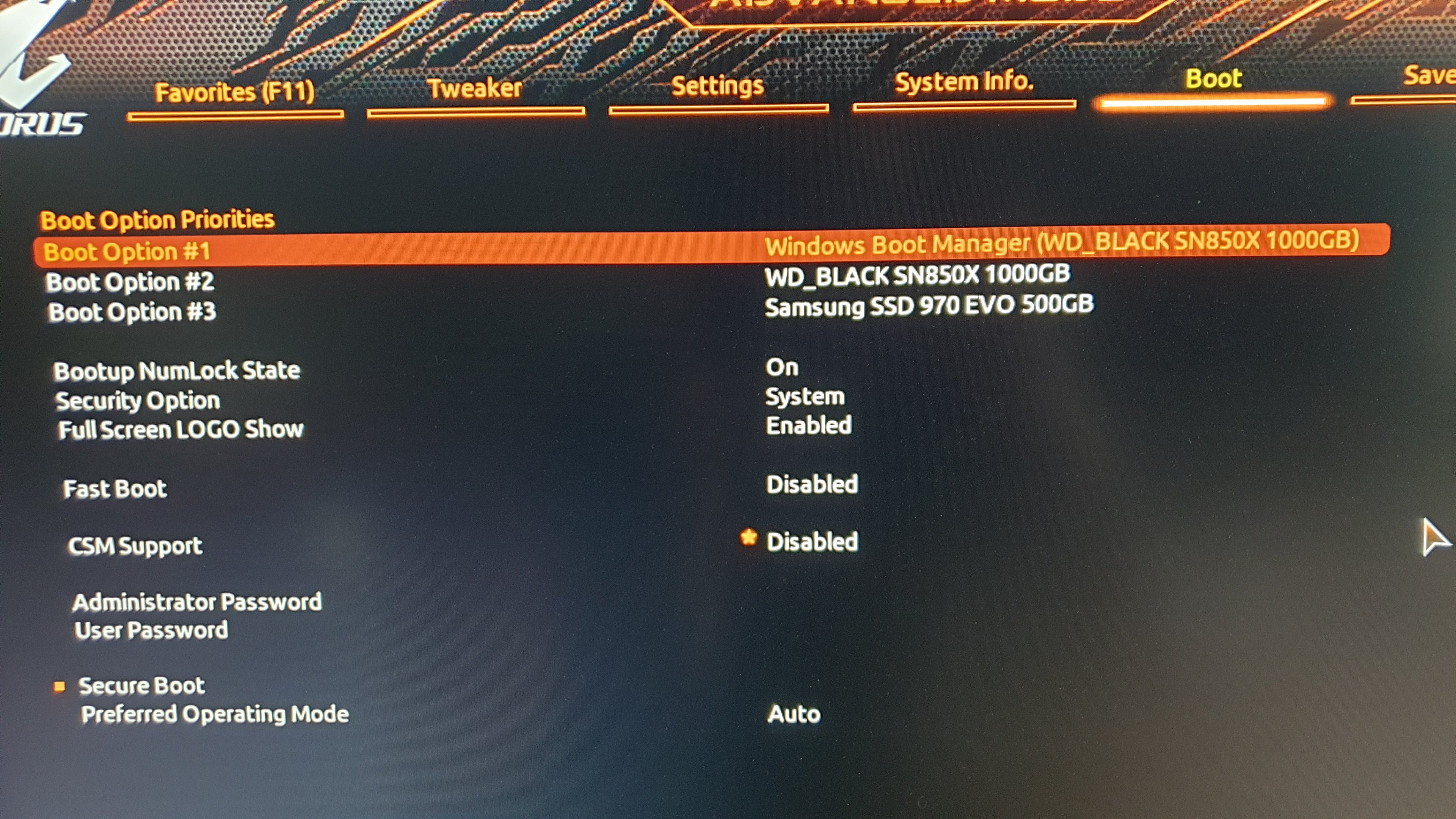

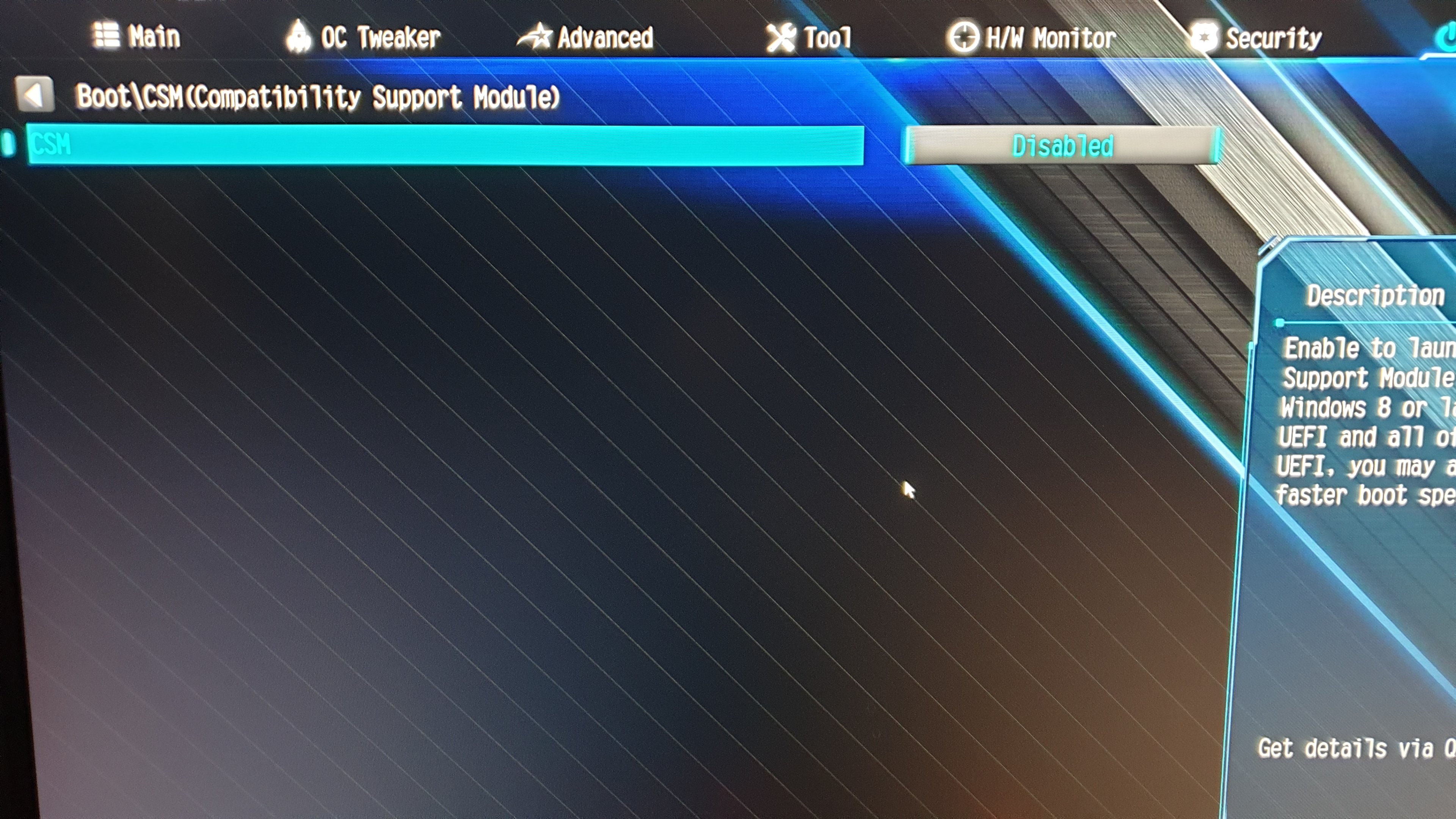

Ich habe es mit aktiviertem und deaktiviertem CSM probiert. Beide Male das selbe Ergebnis.
Da ich nur diesen einen Rechner habe, sind meine Möglichkeiten recht eingeschränkt. Müsste gucken, ob ich irgendwo eine Linux Distro laden kann. Den Vorschlag hat auch schon ein Freund gestern gemacht.
Edit:
Hatte auch schon nur die erste Boot Option ausgewählt und die anderen beiden deaktiviert. Ergab leider auch nichts.

ja Windows Bootmanager WD Black SN850 ist ja auch richtig für Windows im uefi Modus.
Da sollte das bootfähige Windows drauf sein.
Alles andere an SSDs klemmt man für die Installation aber besser ab. Damit nicht eine alte Bootpartition auf einer anderen SSD verwendet wird.
Warum bei Bootoption 2 die WD Black dann noch mal erscheint, ist doch auch nicht normal.
Das ist doch die No Uefi Option, also wenn CSM an ist.

Sehe ich auch so. CSM scheint (noch) aktiv zu sein. Das könnte den "Schwarzen Bildschirm" erklären.

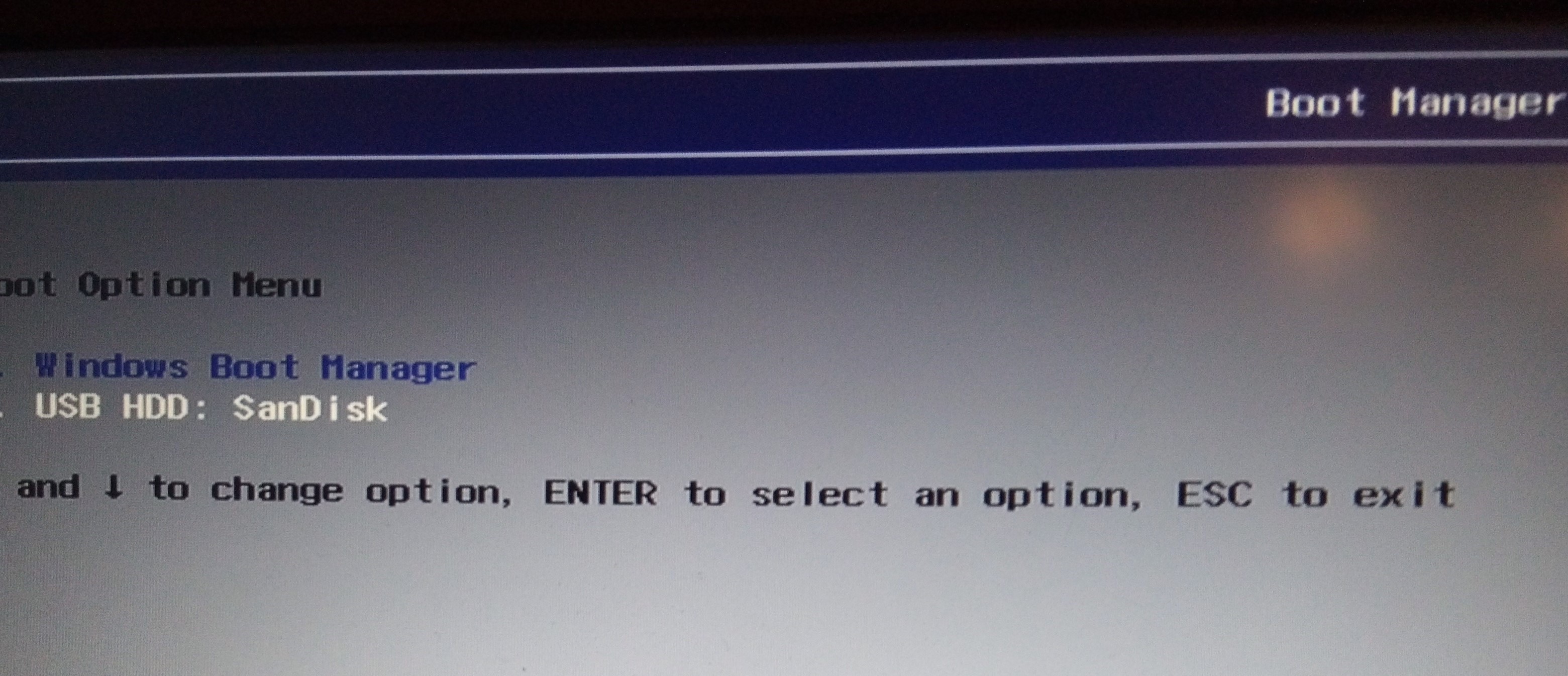

Was angezeigt wird, wenn man F12 Bootmenü tippt beim Starten würde ich auch gerne wissen.
Da dürfte ja nur Windows Bootmananger WD Black stehen.
Zumindest, wenn man kein anderes Bootfähiges Medium wie einen Windowsinstallationsstick angeschlossen hat.
Secureboot würde ich auch anstellen, dann muss ja eigentlich alles richtig für Uefi sein.
Ein USB Stick erstellt mit dem Media Creation Tool kann ja nun Secureboot, und dann über F12 den Stick starten.

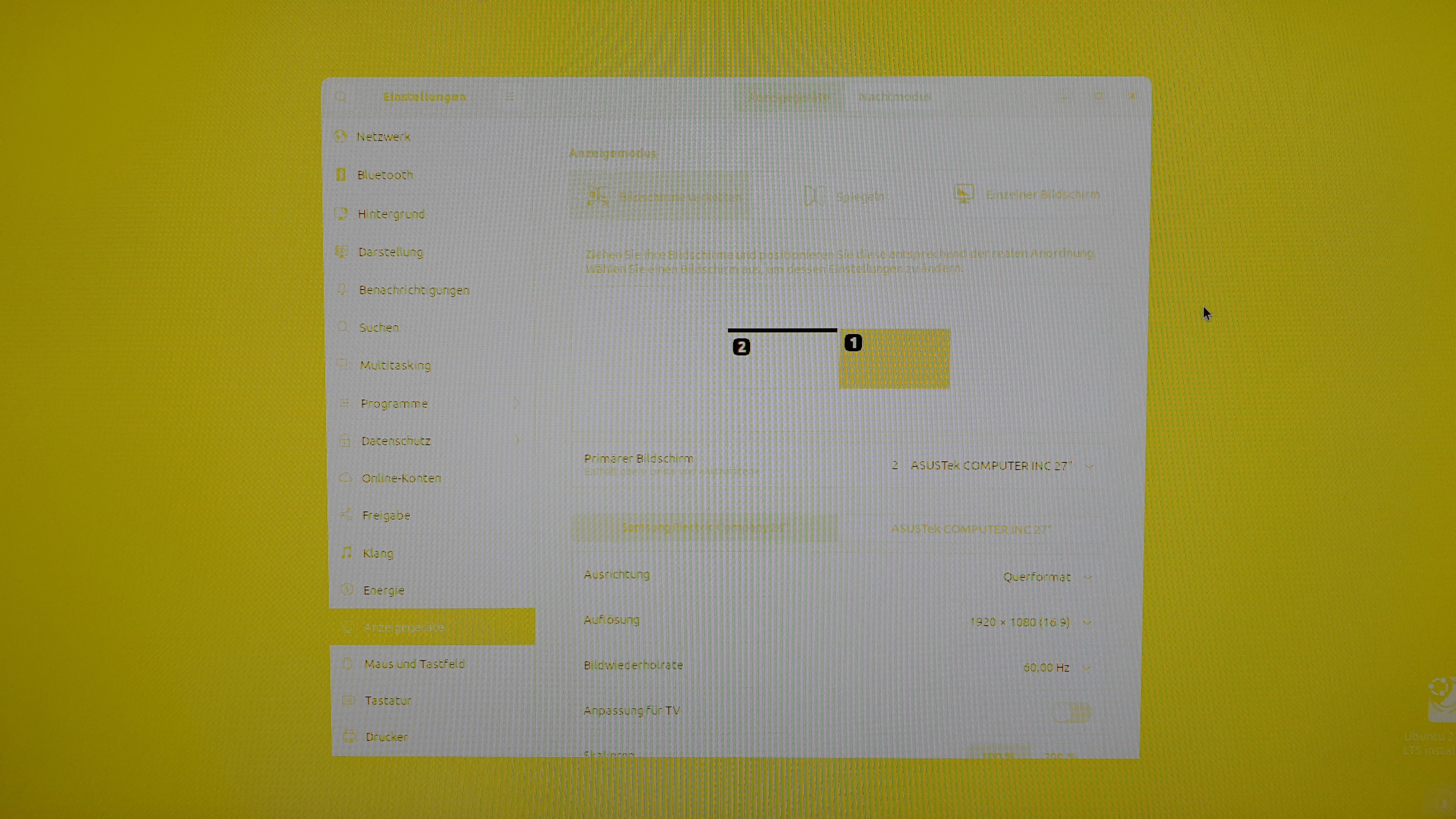

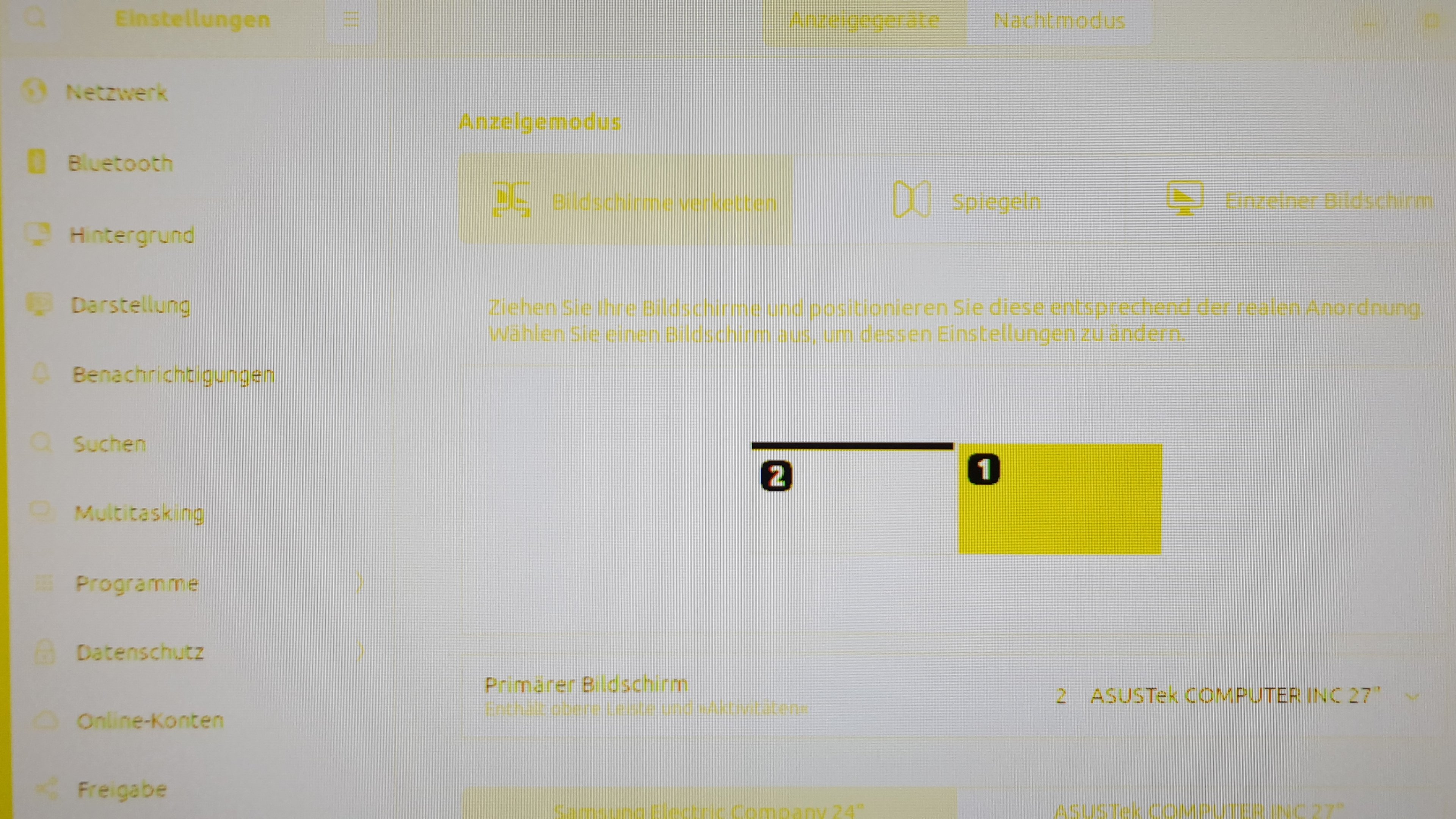

Unter Ubuntu konnte ich dann zwar booten, allerdings konnte ich nichts entziffern. Die Bilder werden dem, was ich auf meinem Monitor gesehen habe, absolut nicht gerecht. Auf den Aufnahmen kann man zumindest noch lesen, was da steht.
Mit einer Neuinstallation sah dann alles normal aus, aber sobald ich wieder ins Windows boote, wird es nach ein paar Minuten wieder schwarz.
Ich würde jetzt einfach eine begründete Vermutung stellen und sagen, dass Windows Grafiktreiber installiert, mit denen sich die GPU nicht verträgt. Der schwarze Bildschirm kam ja auch erst, nachdem ich mit DDU alles deinstalliert hatte. Allerdings ist mir dann immer noch nicht klar, warum ich vorher Probleme mit der Anzeige hatte..

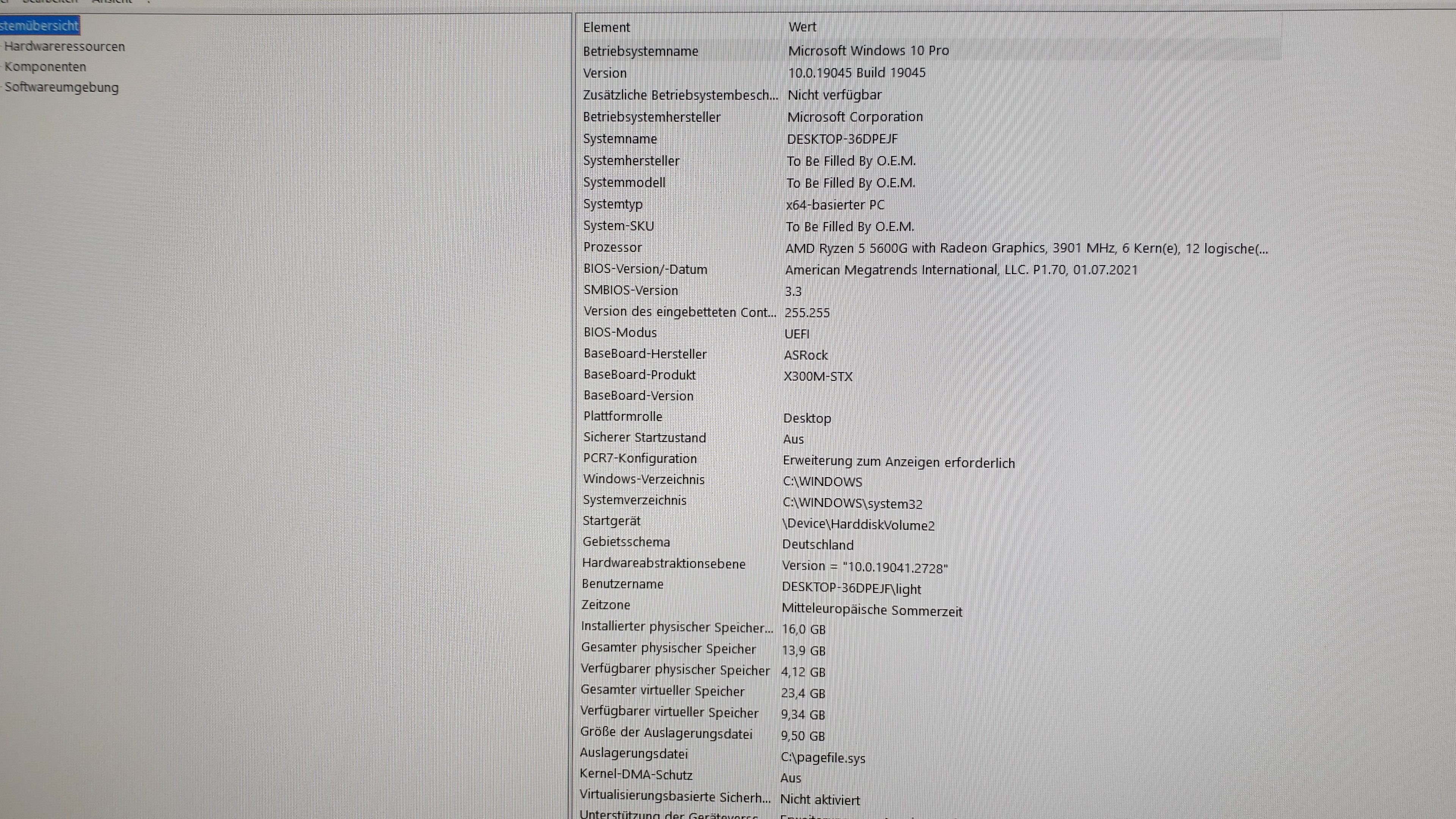

Habe jetzt übergangsweise ein Zweitsystem, auf dem der selbe Bluescreen mit der Original Boot SSD beim Start kommt.
Asrock DeskMini X300
AMD Ryzen 5 5600G
G.Skill RipJaws SO-DIMM 16GB DDR4-3200 CL22
SSD ist halt meine 970 EVO NVMe. Mit der neuen WD funktioniert der Bootvorgang normal.

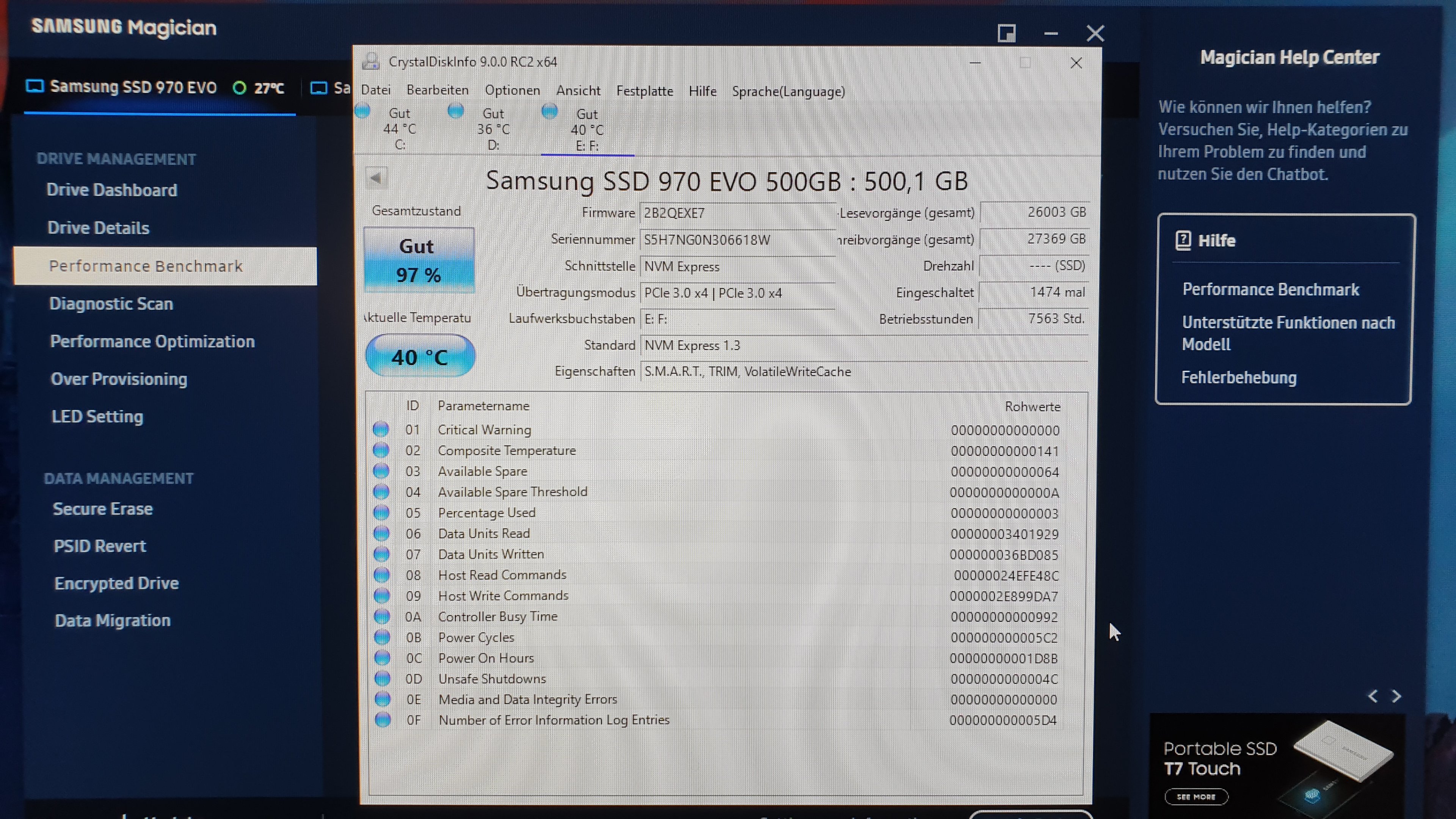

1. Hast du den Samsung NVMe Treiber installiert?
2. Hast du das Laden+Installieren der Hersteller-Treiber durch Windows-Update deaktiviert (z.B. mittels O&OShutUp oder W10Privacy)?
3. Zeig Mal bitte einen Screenshot von ChrystalDiskInfo mit der 970er NVMe. Vielleicht liegen einige Werte außerhalb des Normbereichs?
Ergänzung zu (1.):
Hier kann der Samsung NVMe-Treiber heruntergeladen werden:
https://semiconductor.samsung.com/consumer-storage/internal-ssd/970evo/#resources
I.d.R. erhält man damit eine etwas bessere Leistung ggü. dem Standard M$ NVMe-Treiber.
Die Magican-Software findest Du ebenfalls dort im Link, womit man schauen kann, welche Firmware aktiv ist.
Ein Firmware-Update ist damit auch möglich.
Ansonsten hier: https://semiconductor.samsung.com/consumer-storage/support/tools/
Das ist die neueste ISO für die 970 Evo (die hab ich auch):
https://semiconductor.samsung.com/resources/software-resources/Samsung_SSD_970_EVO_2B2QEXE7.iso
Die ISO wird auf ein USB-Stick oder eine CD installiert & davon gebootet.
Falls das die Fehler nicht behebt, wäre über eine Neuinstallation oder Reparatur-Installation nachzudenken.

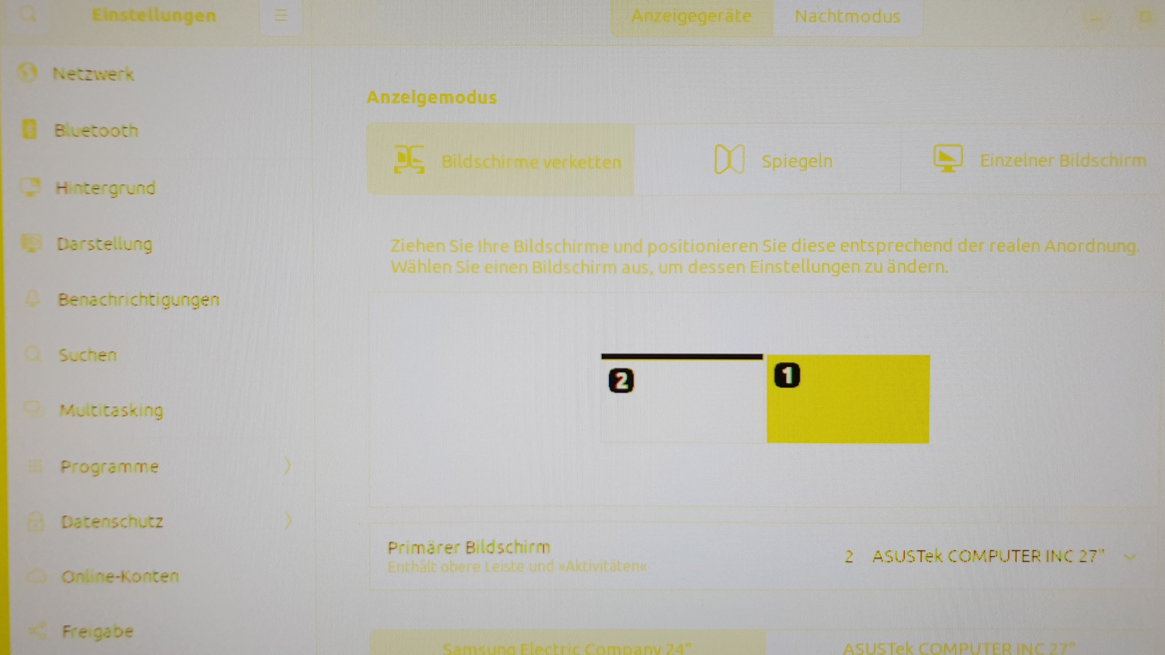

Nach den Fotos zu urteilen (warum hast keine Screenshots gemacht?) ist wohl eine Verkettung von zwei Monitoren aktiv. Per DisplayPort ist so etwas ja möglich.
Probiere es doch mal mit nur einem Monitor (also Kabel des 2. Monitor trennen) ... oder:
statt "Verkettung" eine normale Verbindung des 2. Monitors mit der Grafikkarte mittels DP-Kabel.
Ich hatte Samsung Magician bereits drauf, aber ist schon eine Weile her, dass ich nach einem Update geschaut hatte. Habe es eben am Zweitrechner überprüft und die Treiber sind offenbar aktuell.
Die WD SSD wurde im UEFI only getestet. Die Samsung 970 funktionierte in keiner der Optionen.
Die Hauptmonitor ist per DP verbunden, der Zweitmonitor per HDMI, weil er keinen DP Port hat. Beide waren an der GPU angeschlossen und sind es wieder am Zweitrechner. Mir ist ja das Problem zuerst aufgefallen, als der Zweitmonitor aus blieb nach dem Starten.

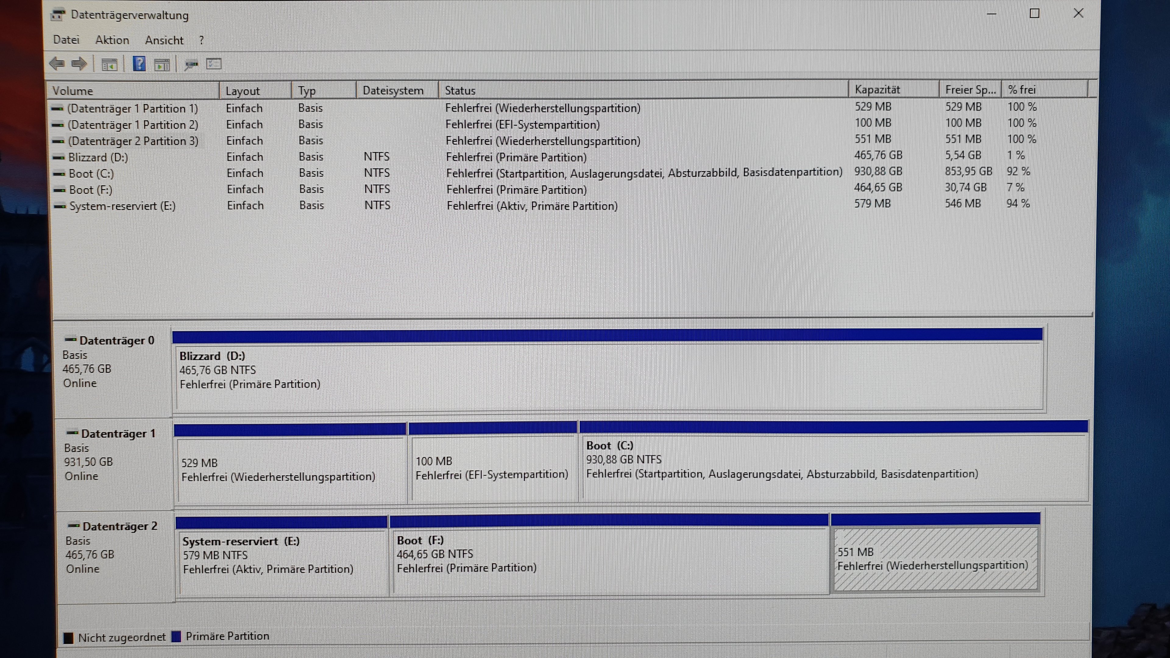

Ist eine EFI System Partition (ESP) auf der SEC 970 Evo vorhanden?
Gerne auch einen Screenshot der SSD in der Datenträgerverwaltung mit den beiden Partitonen "E:" & "F:".

Anbei ein Bild der Datenträgerverwaltung.

Ansonsten sieht man in deinem Screen von der Datenträgerverwaltung, dass du da immer noch ein Windows im MBR Modus auf Datenträger 2 drauf hast.
Was ich da ja schon vermutet und gesehen haben.
Bootoption 2
MBR Modus (CSM Booten) hast du anscheinend immer noch nicht abgestellt im BIOS.
Die alte Installation samt MBR Bootpartition ist da auch immer noch drauf.
Man braucht sich nicht zu wundern, wenn es bei Booten dann auch mal Probleme geben kann.
Wenn man die alte MBR SSD bootet, kann man sich seine Uefi GPT Installation zerhauen und umgekehrt.

Siehe oben und beigefügte Bilder.

Seid ihr im ComputerBase Discord? Eventuell könnte man sich ja in einem Voicekanal besser austauschen. Ich würde mich heute dann melden.
Reaktionen: Tanzmusikus
Dann ist die eingebaute HDD/SSD eventuell noch im MBR-Partitionsstil?
Überprüfe dies mittels "diskpart" -> list disk
Steht dort ganz rechts ein * (Sternchen), dann ist sie bereits GPT-formatiert.
Wenn nicht, dann boote mal vom USB-Stick und führe MBR2GPT auf der Systemplatte aus.
