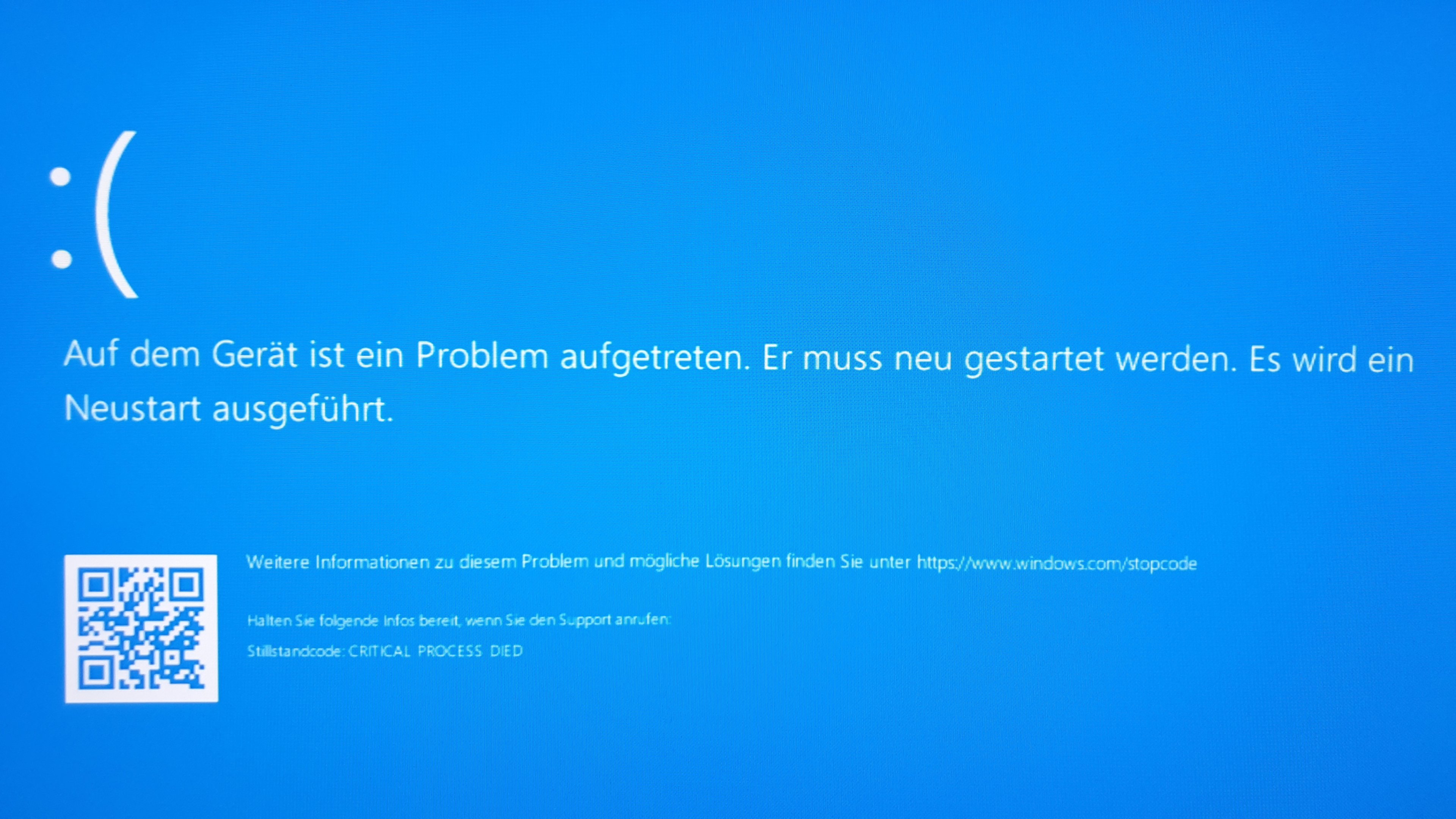

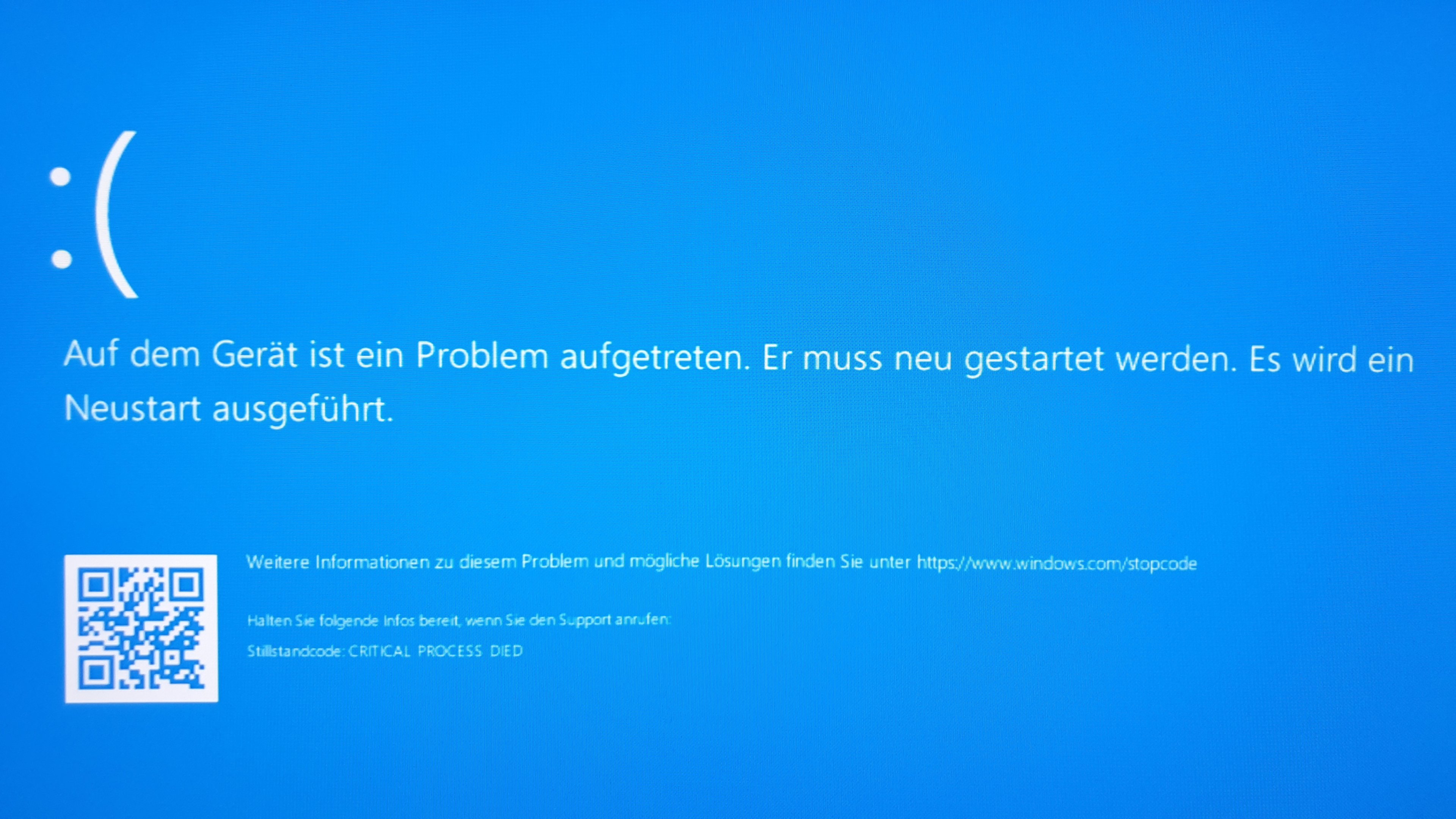

Danach DDU runter geladen, Windows im abgesicherten Modus gestartet und Treiber deinstalliert. Nach dem Neustart wollte ich nun die Treiber frisch installieren, aber bevor ich dazu kam - Bluescreen.
Seitdem startet der PC gar nicht mehr und ich bekomme immer wieder Bluescreens. Automatische Reparatur schlägt fehl, abgesicherter Modus startet auch nicht und manchmal bekomme ich nicht einmal ein Bild, also schwarzer Bildschirm.

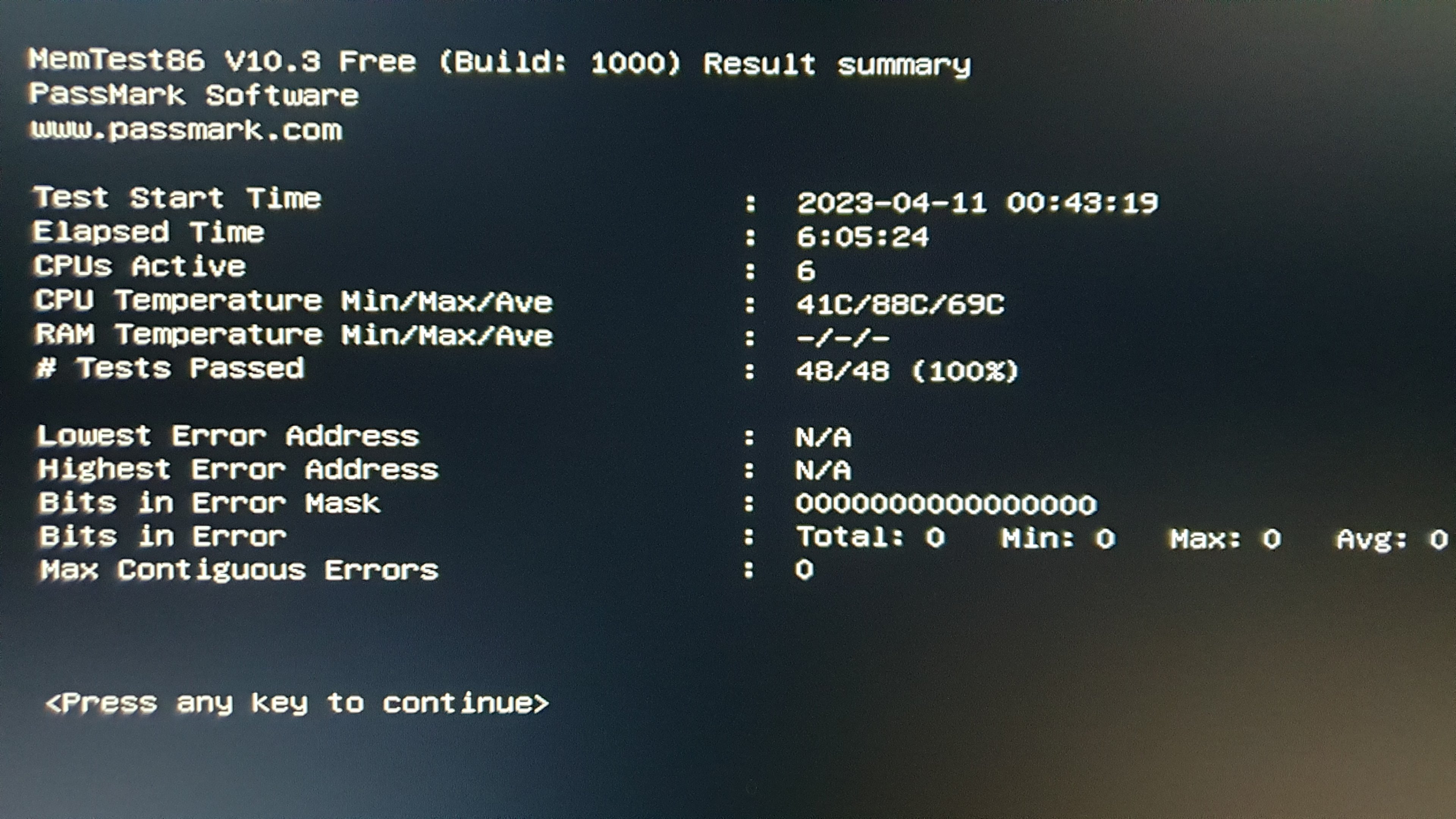

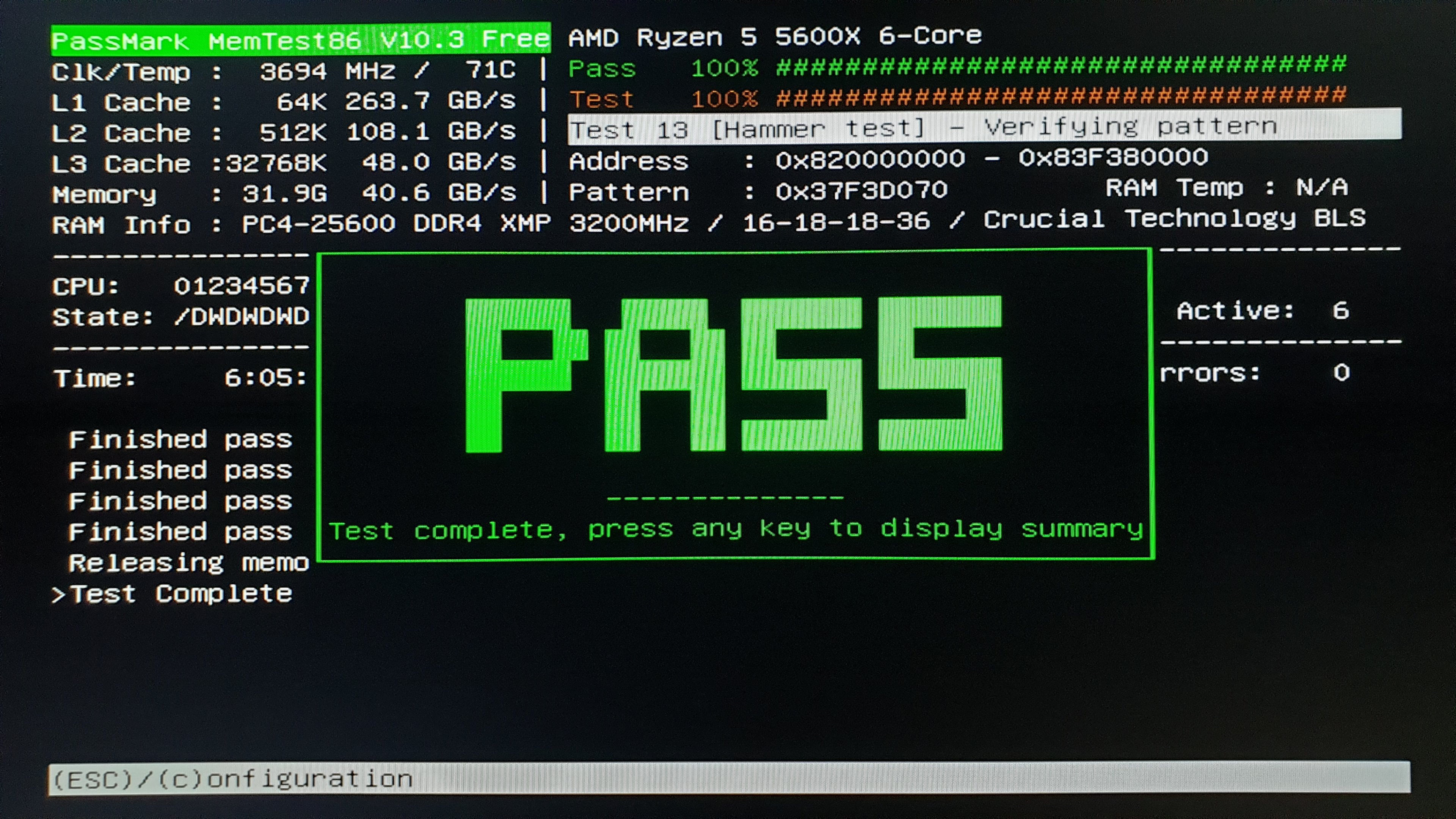

Würde aber auch vorschlagen erstmal Memtest zu machen (mit einem Boot USB Stick, nicht aus Windows heraus), das kann eine Weile dauern.

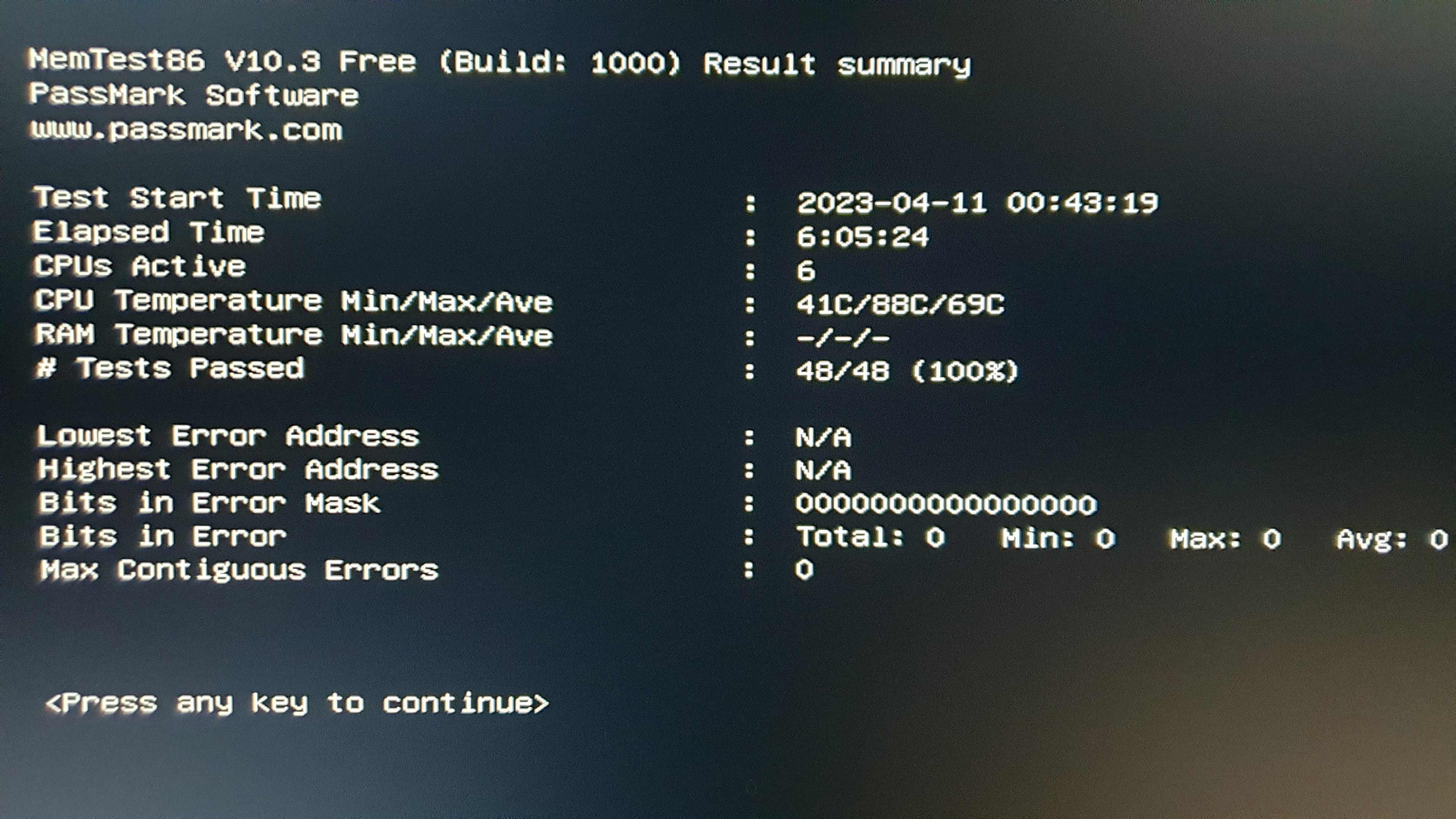

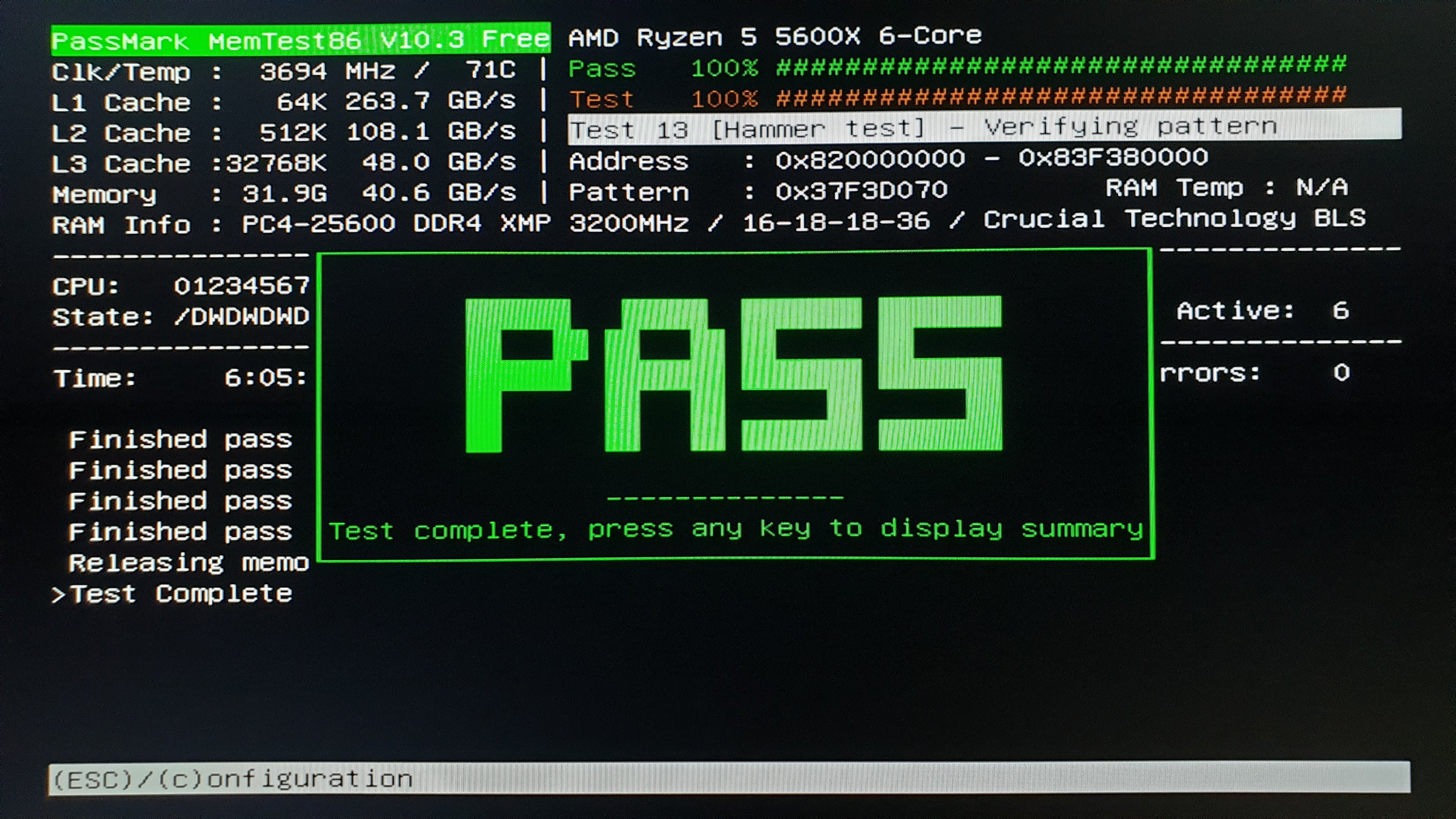

MemTest läuft gerade und bisher ohne Fehler. Ich werde ein Update geben, wenn es durch ist. Vielen Dank schonmal für die Ratschläge soweit.

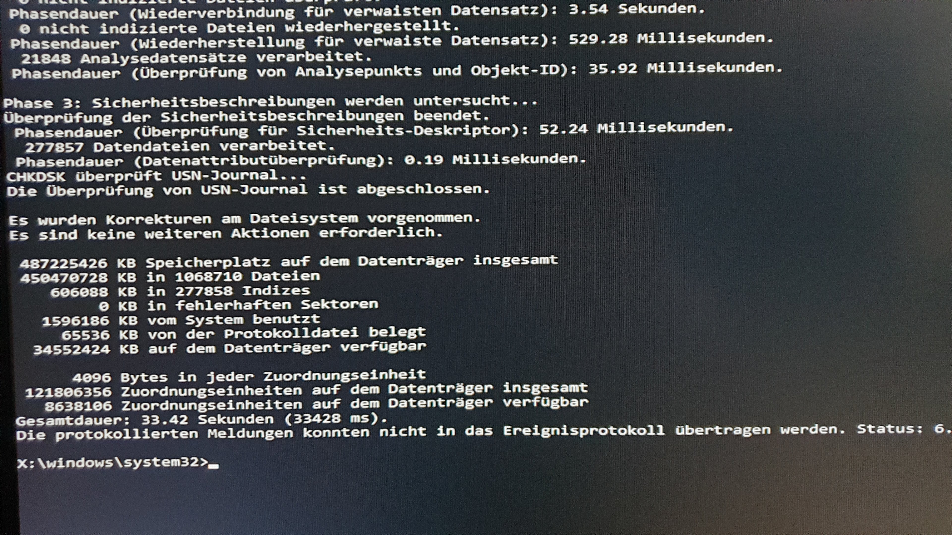

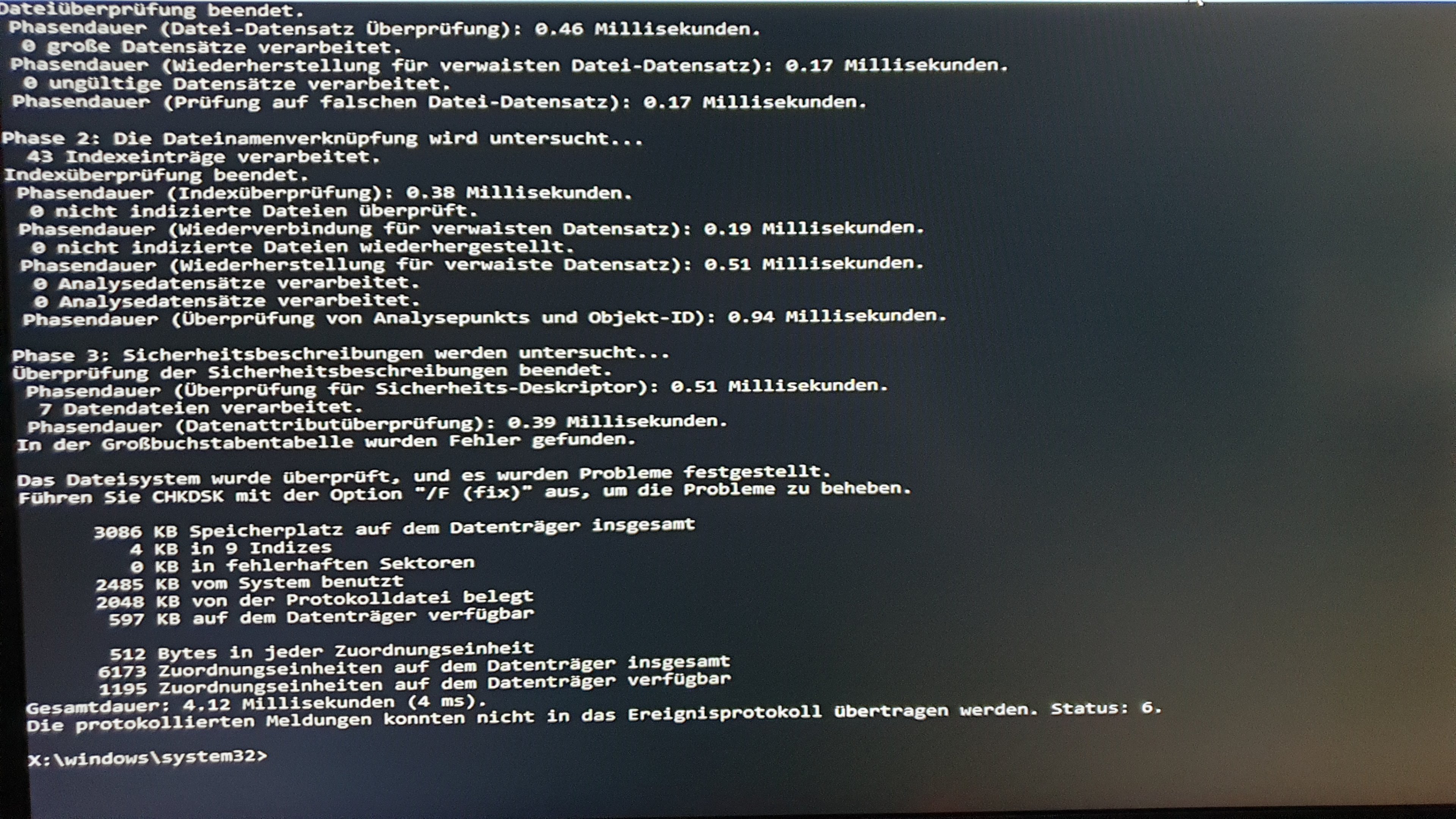

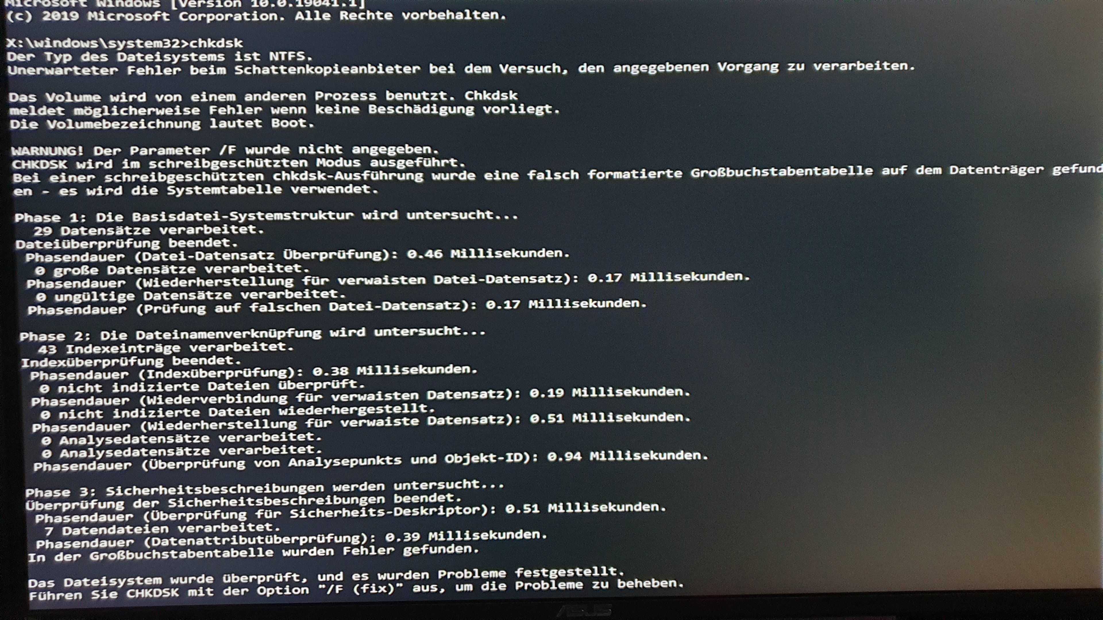

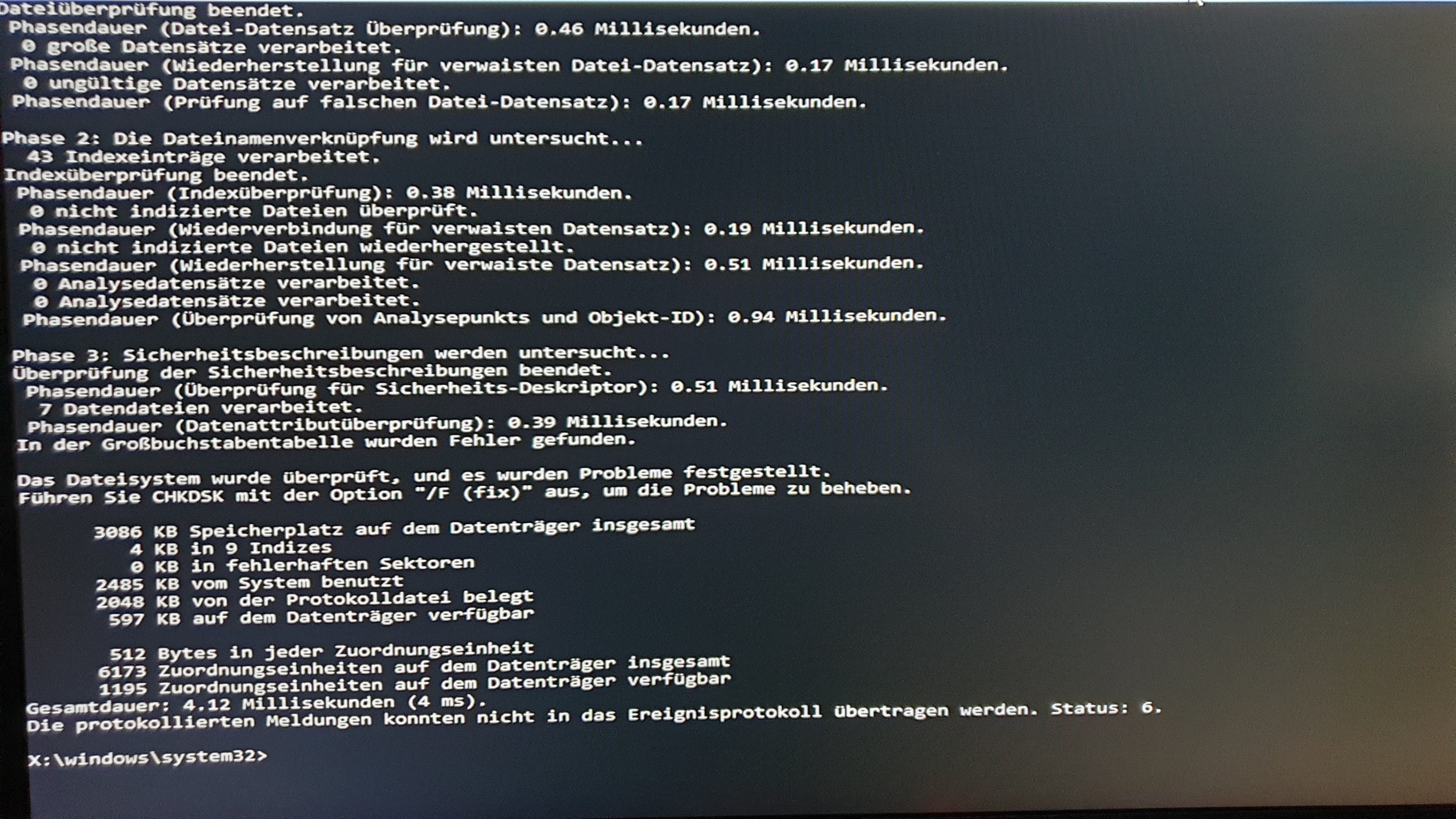

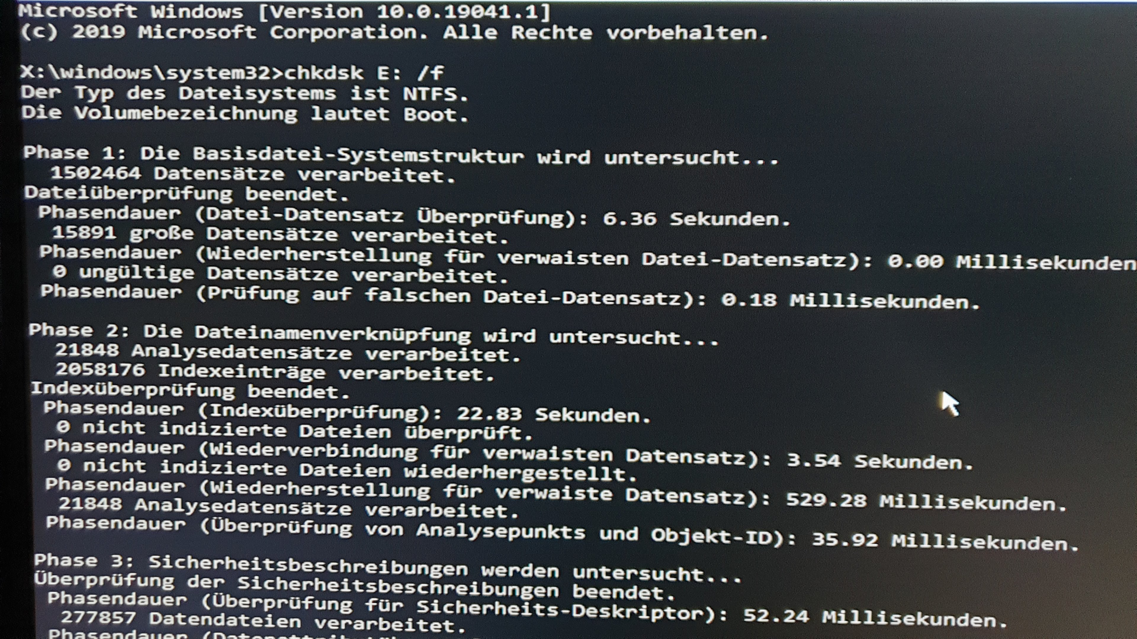

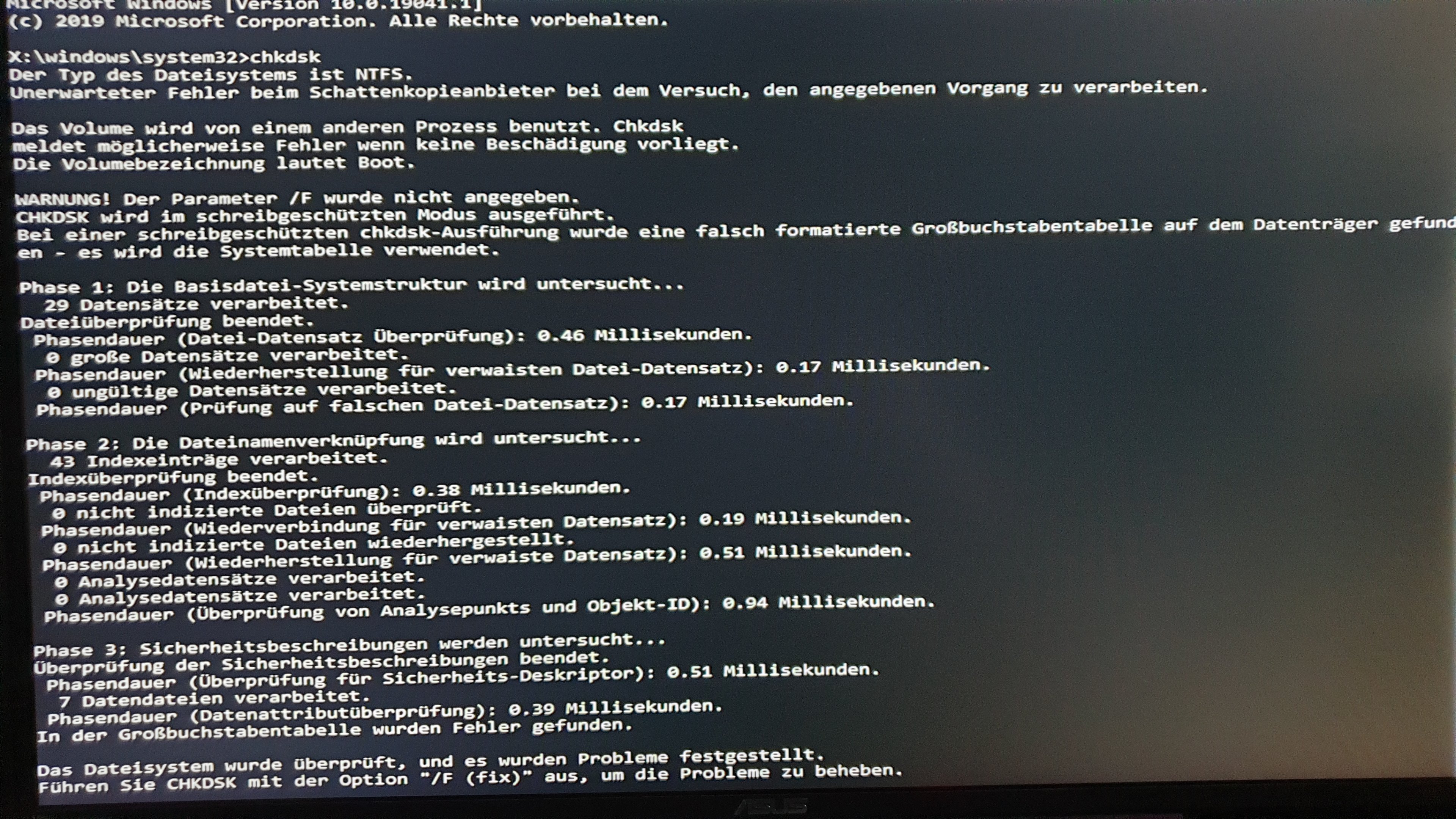

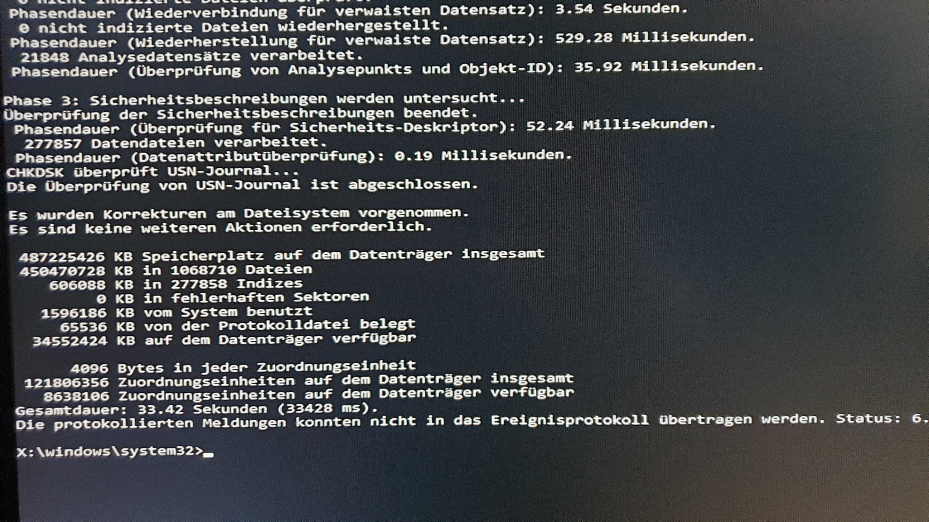

Das habe ich ganz vergessen zu erwähnen. Ich hatte in der Eingabeaufforderung (nicht in Windows) chkdsk ausgeführt. Allerdings kam da eine Meldung, an die ich mich nicht mehr erinnere.
Nach dem MemTest mache ich es nochmal und gebe hier Rückmeldung.
Ich weiß nur noch, dass er danach "chkdsk /f" nicht ausführen wollte.

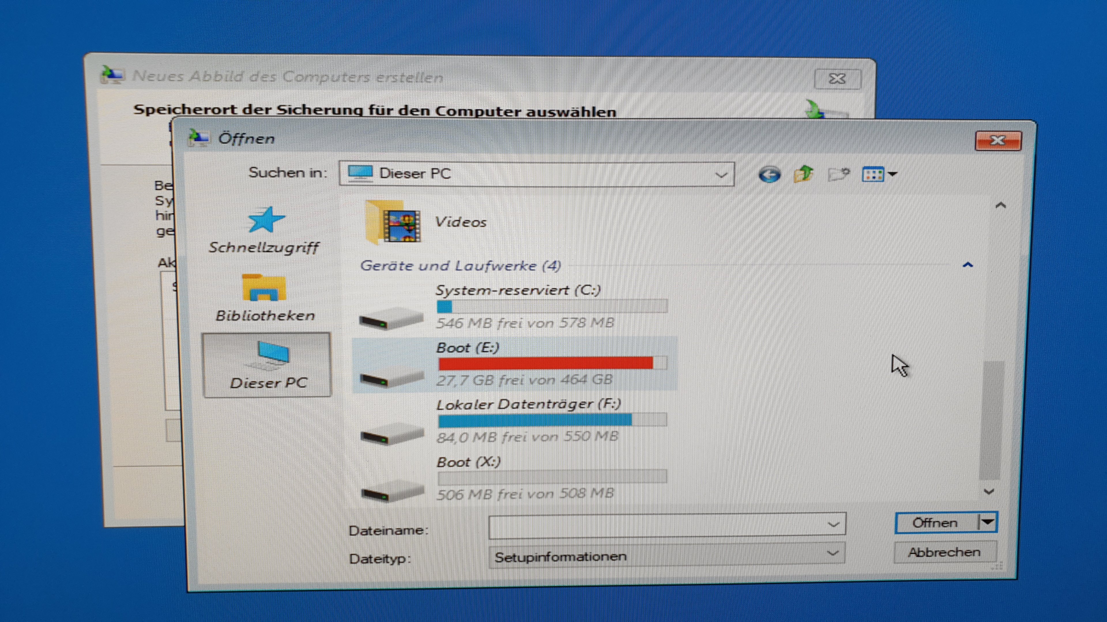

Falls Du von einem USB-Stick mit PE-Medium den Test durchführen möchtest, denke bitte daran das richtige Laufwerk herauszufinden. Wäre doch unpraktisch, wenn Du die WinPE-Partition des USB-Sticks überprüfst. 😉
"X:\" ist i.d.R. das WinPE-Laufwerk.
Also immer schön suchen mittels z.B.: "c:" "d:" "e:" usw. gefolgt von einem [Enter]. Dann "dir" zum Anschauen von Namen und Inhalt der jeweiligen Partition. (Info: Die Anführungszeichen " " bei der Eingabe weglassen.)
P.S.
Für "chkdsk -f" benötigst Du eine Konsole (CMD) mit Admin-Rechten. Sollte bei einer WinPE der Fall sein.
Beim Testen von einer anderen Platte/Partition bzw. von einem anderen Rechner ist dies aber zu beachten.

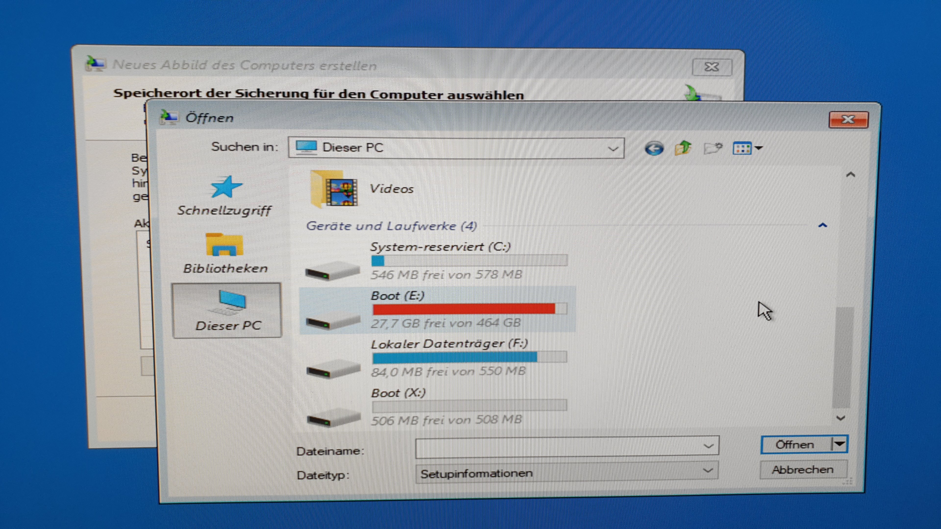

Ich poste hier jetzt mal einige Bilder hoch.. da kann man den Ablauf der Dinge etwas nachvollziehen, hoffe ich.
Eine Geschichte in Bildern sozusagen 😅
