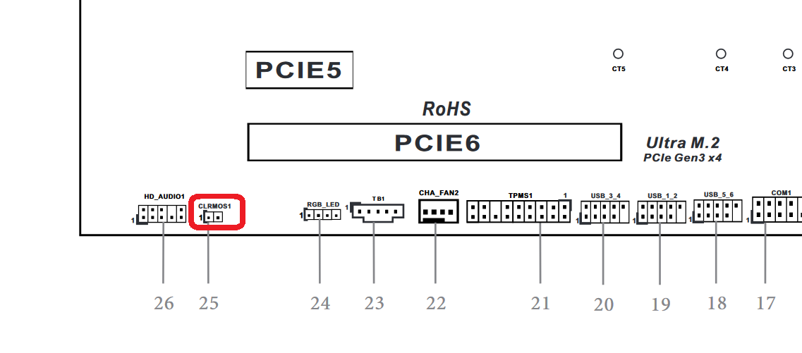

Und der Clear CMOS Jumper? Wurde er gesetzt?
Da steht Generell nur Windows boot Manager (mit den Namen der ssd). Beim start führt asrock eine Diagnose und reperatur durch. Seit neusten kommt aucheine Windows fehlermeldung mit dem fehlercode: inaccessible_boot_Device. Da werde ich mich jetzt erstmal drüber informieren👌. Danke für deine Hilfe👍😃
Ähmmm, sollte da nicht eigendlich eine Überbrückung drauf sein?! Oder verwechsel ich da gerade was??
