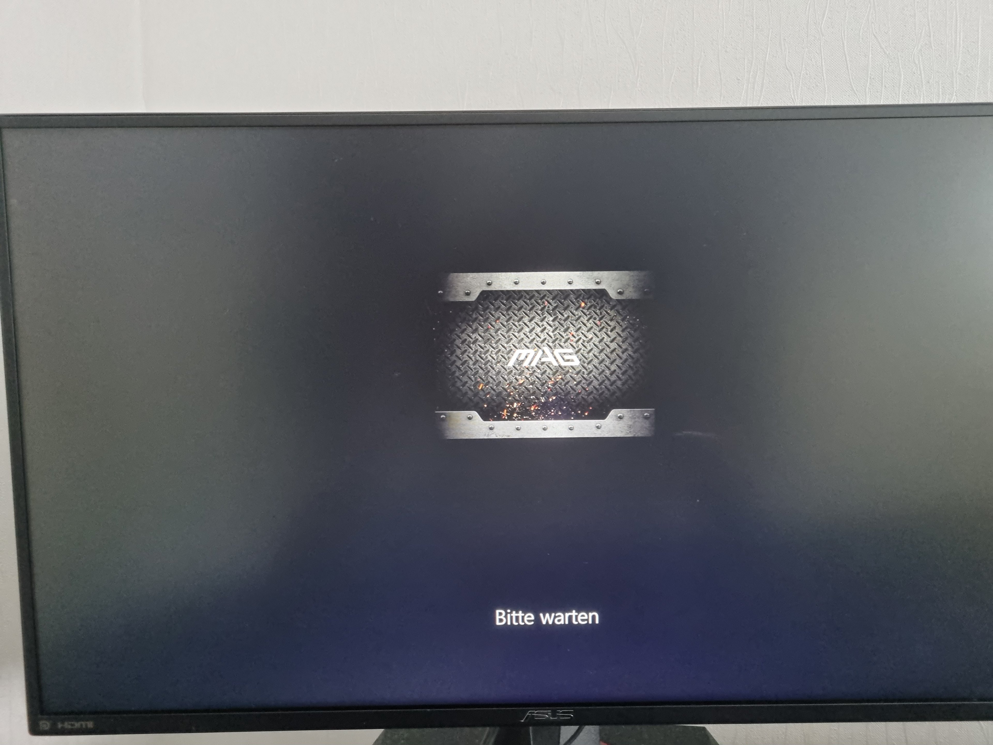

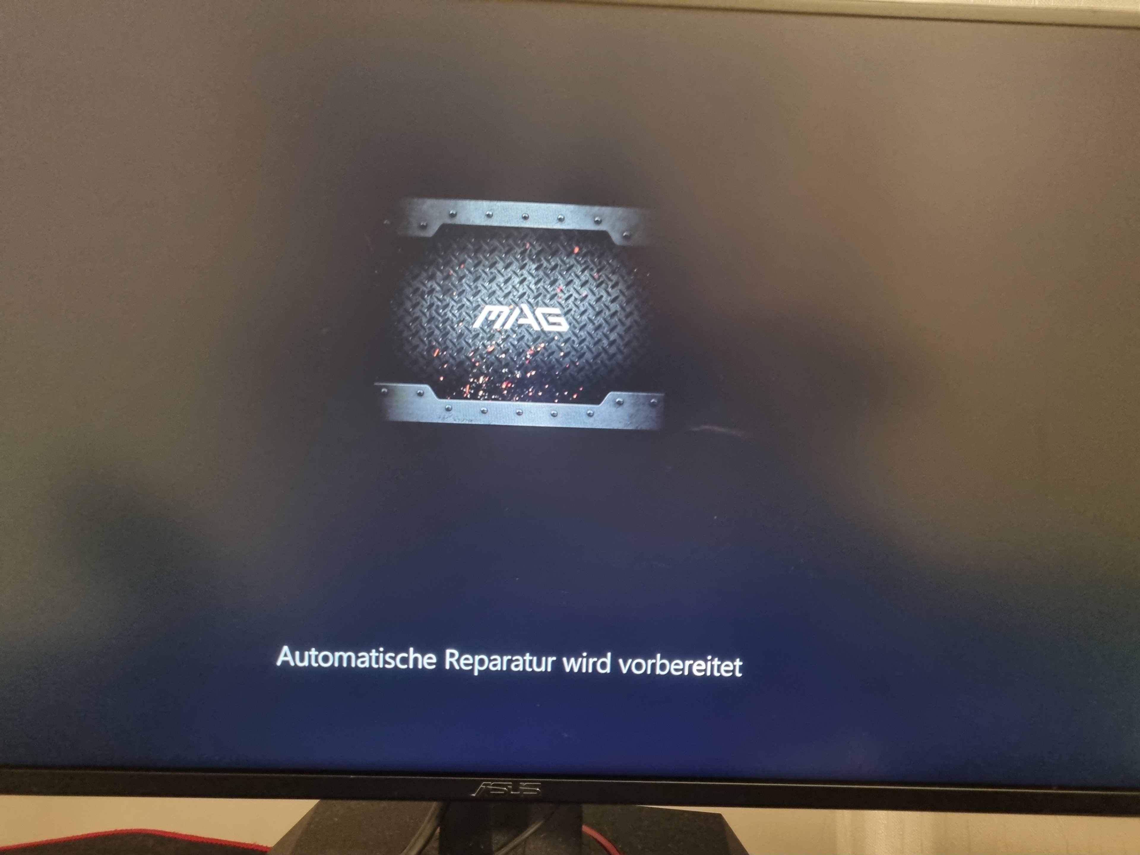

Ich habe ein BIOS-Update durchgeführt. Seit dem habe ich Probleme beim Booten. Ich hänge ständig fest und anschließend erhalte ich ein Schwarzes Bild. Manchmal startet der Computer und ich bin wieder drinne und dann wieder schwarzes Bild und alles von neu. Tut mir Leid ich kenne mich wirklich nicht gut aus. Mir wurde gesagt es könnte wohl am Morherboard liegen und ich solle einmal die Batterie rausnehmen. Das habe ich getan, aber das Problem wurde nicht gelöst.
Ich bitte um Hilfe.

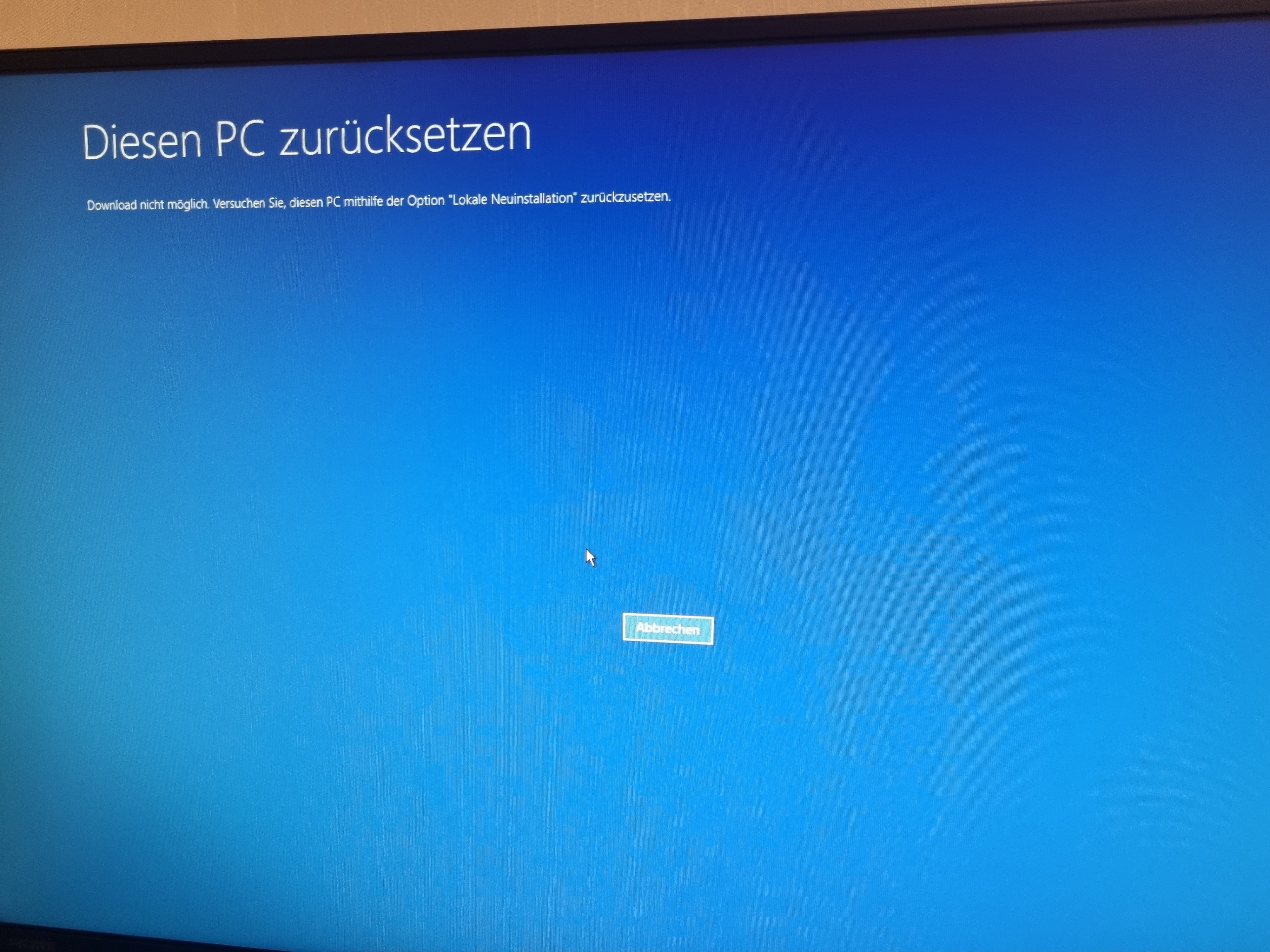

Weiterhin - kennt keiner diese fotografierte Downloadmeldung? Mir ist sie auch neu.

Ich habe auch ein biosupdate gemacht, danach CMOS-resettet und die defaults geladen. Trotzdem hat er einen nachträglich eingebaute M2 NVME nicht mehr korrekt über den Bootmanager erkannt. Erst als wieder manuell ausgewählt und danach die Bootreihenfolge festgelegt wurde, startete der Rechner wieder. Vorher hat er immer wieder die Problemlösung gestartet und angezeigt, er könne es nicht beheben.
