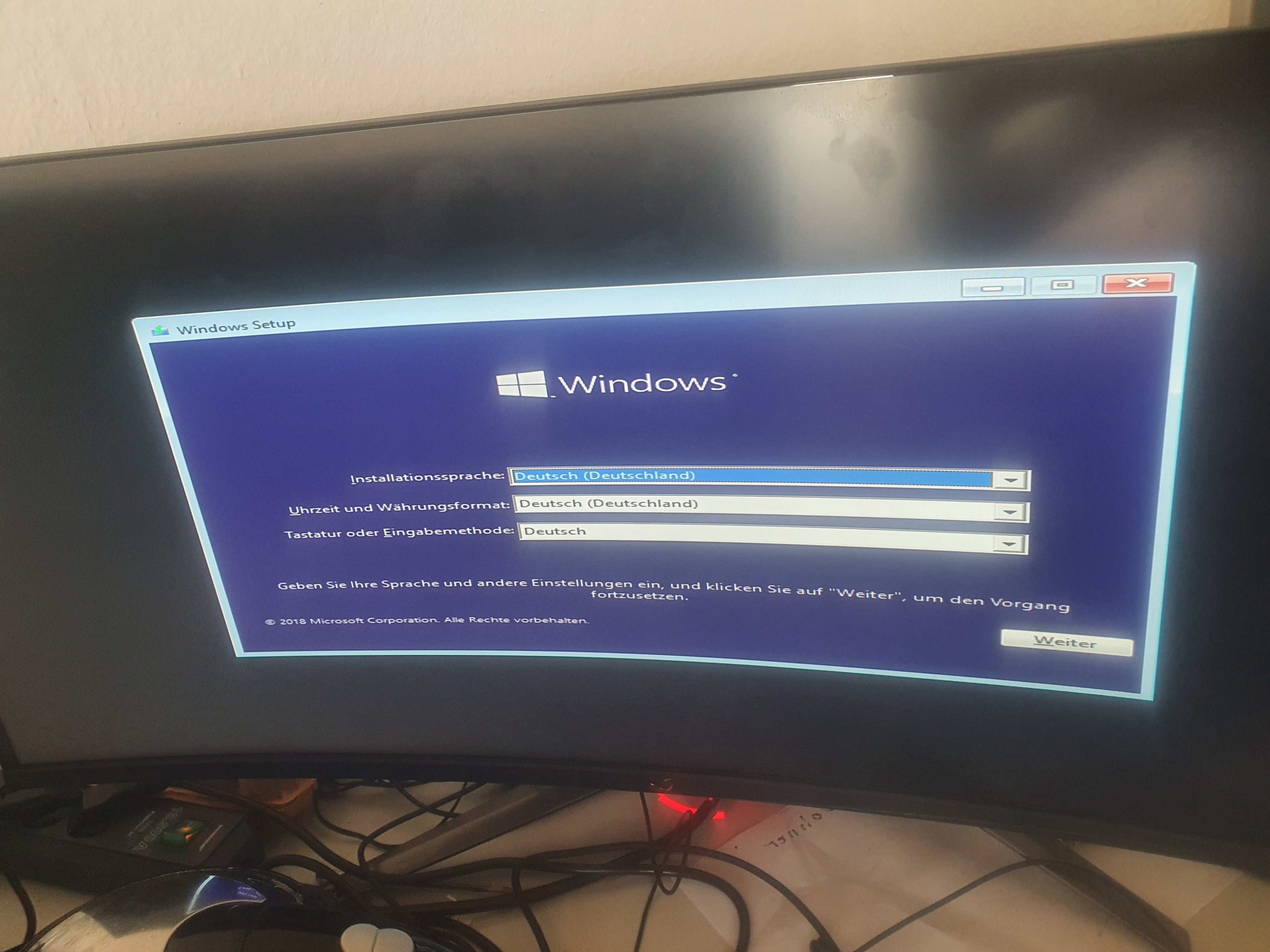

Ich habe mal die Sata ssd ausgesteck und kann jetzt tatsächlich zwischen Dem Rom laufwerk und der pro Evo wählen. Aber das wäre zu einfach denn sobald zu dem Bild komme wie auf dem Fito, deaktivieren sich Maus und Tastatur. Egal in welchem usb Anschluss ich die einstecke

Nein aber ich bin dabei...
das tool ist 18,6 mb. Muss das auf den Stick ?

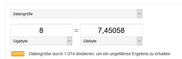

das ist ein 8gb StickVelorian-Lycine schrieb:Dann muss ich mir erstmail einen kaufen, denn meiner ist nicht leer und hat nur 7,45 gb.
Falls dir das noch nicht aufgefallen ist, Windows nutzt die falsche Einheit, es müsste unter Windows 7,45GiB stehen und nicht 7,45GB
