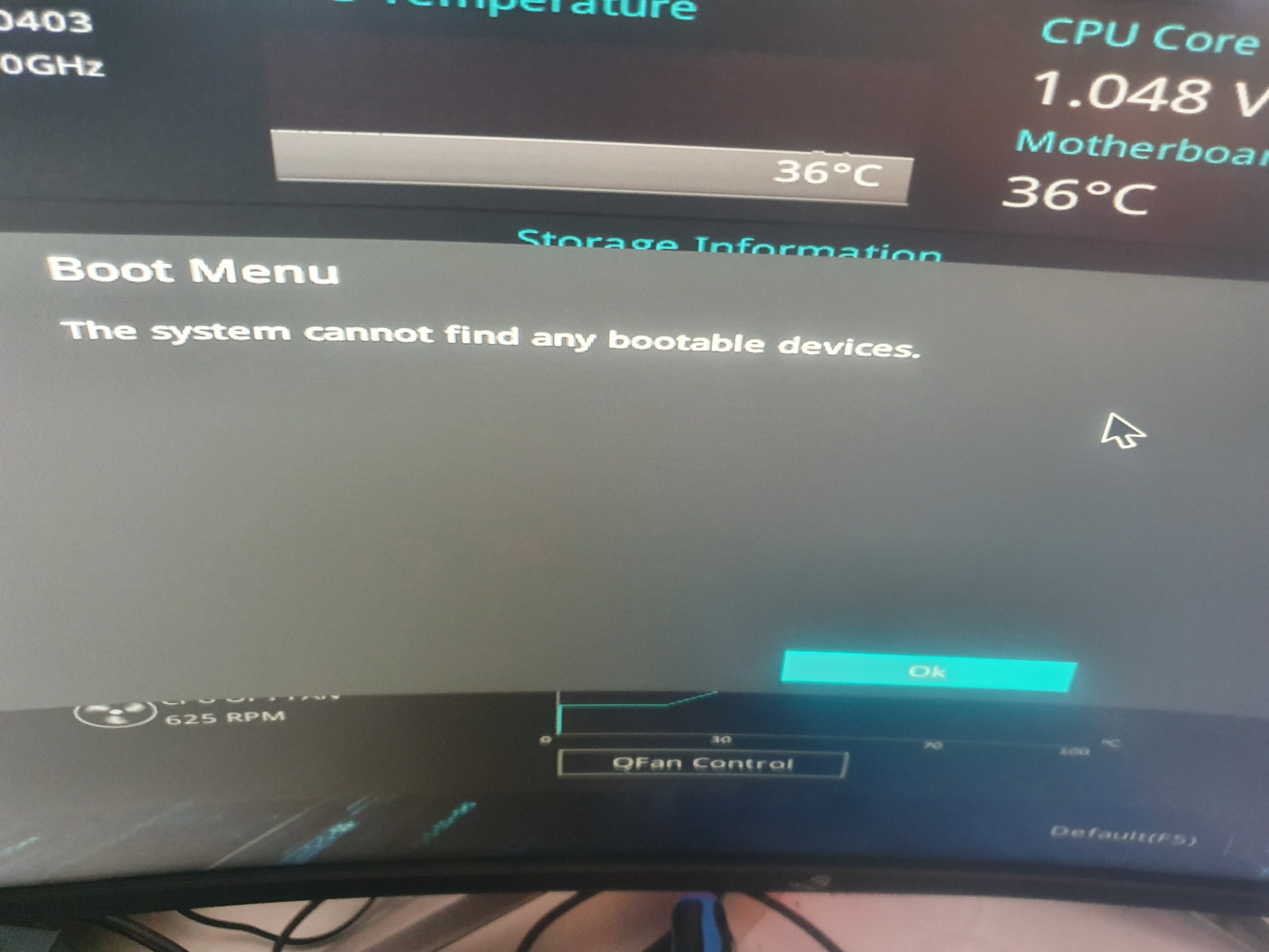

Das Problem ist nun, dass er beim einschalten direkt ins Bios geht und zwar alle Laufwerke erkennt, aber nichts davon als bootfähig. sobald ich auf f8 drücke um ins Bootmenü zu wechseln sagt er. Cannot find any bootdevice.
Aber cpu Ram und alle Laufwerke werden richtig angezeigt...

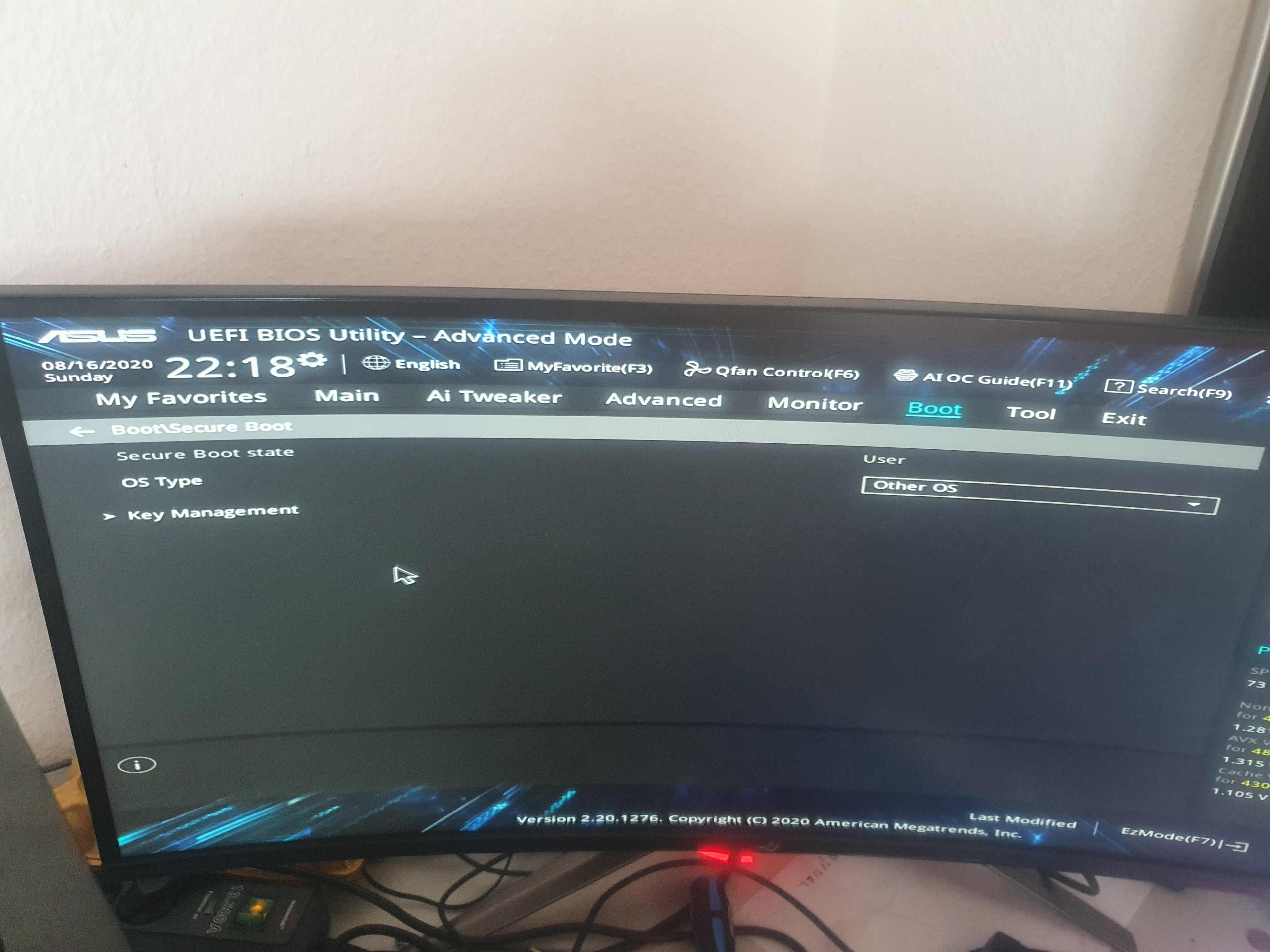

Ich habe nirgendwo sowas wie das wort Legacy gefunden
So hier mal 2 Bilder

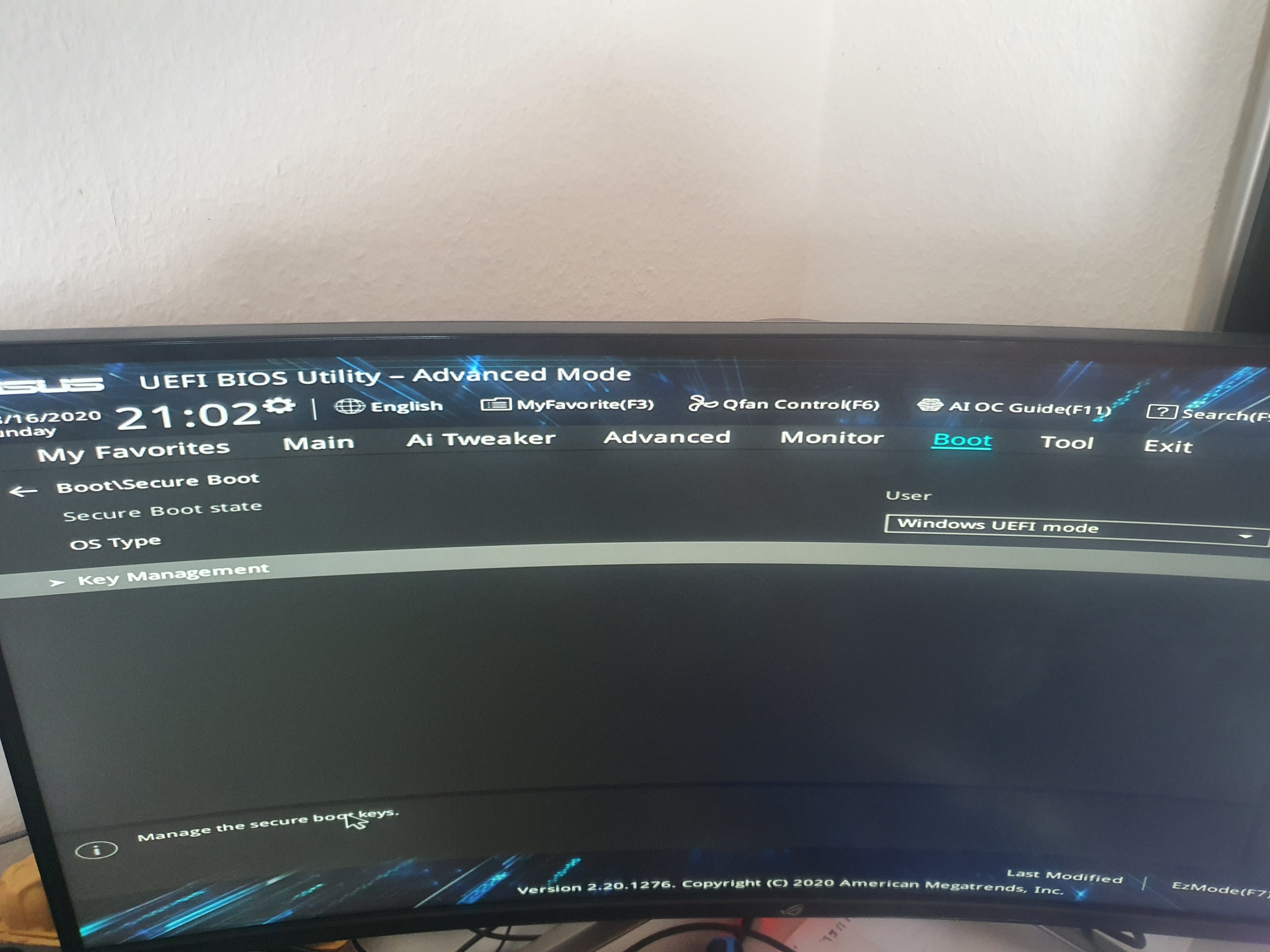

Bei secure Boot kann ich nichts einstellen.
Secure Boot State ist grau unterlegt und da steht nur User also auch grau und bei os Type habe ich Windows uefi Mode....

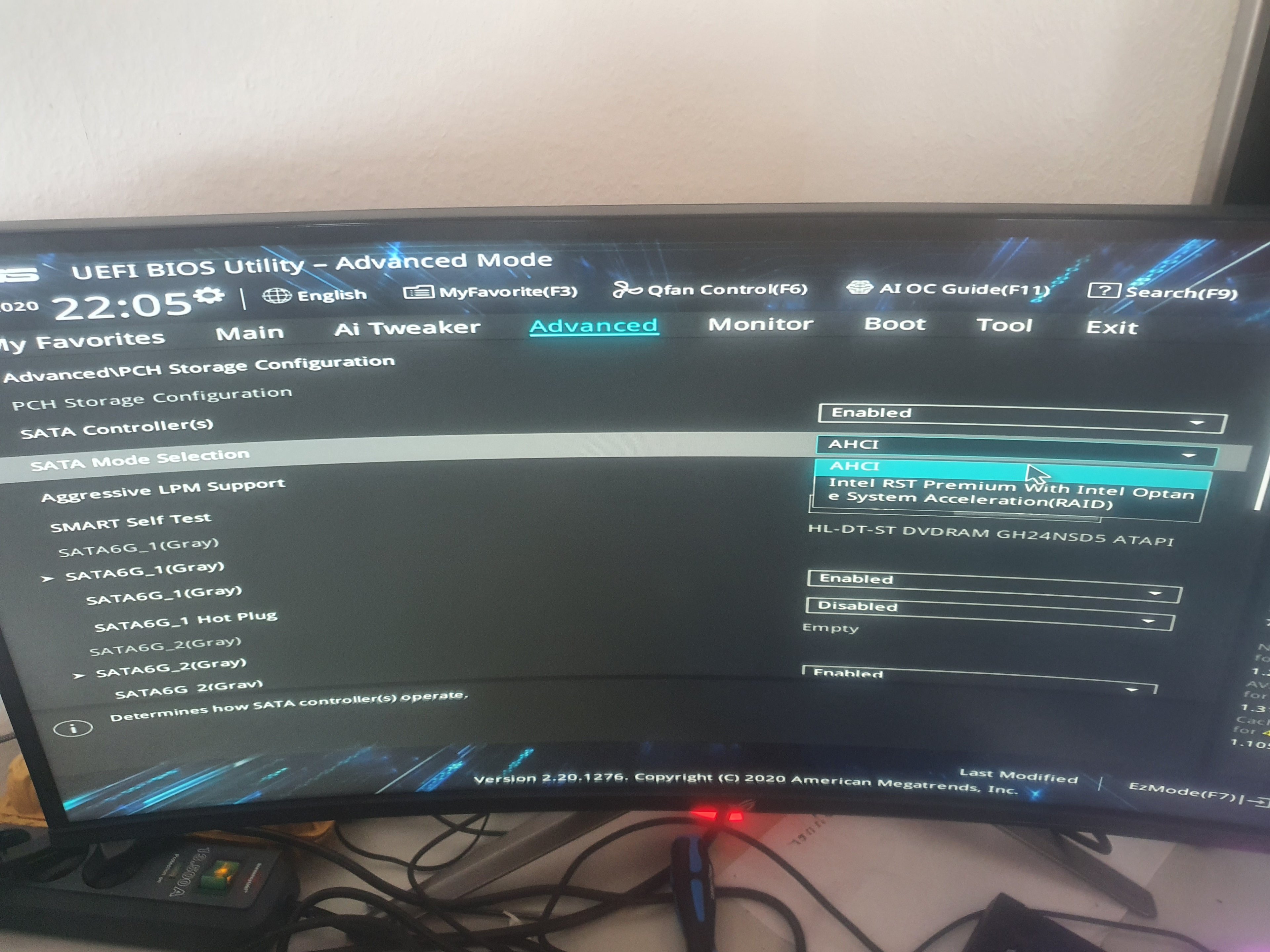

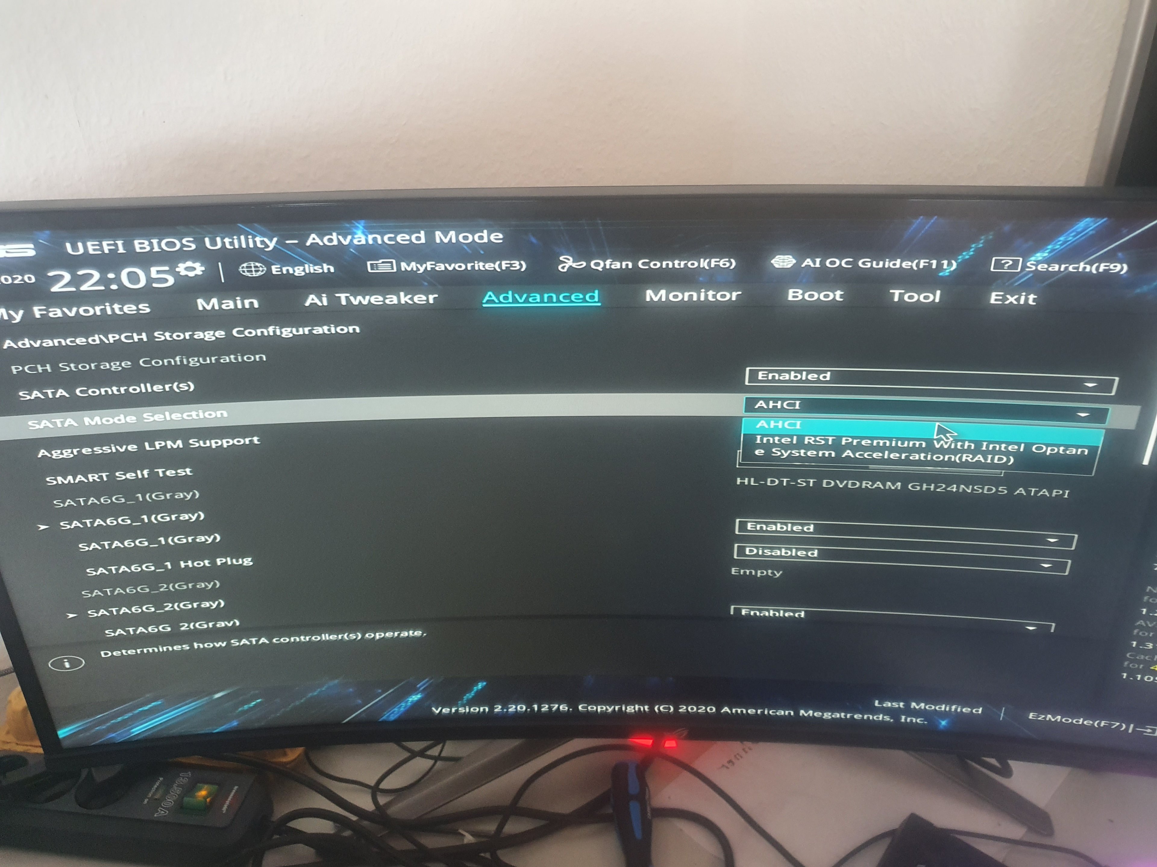

Sata mode Selechtion bei advanced/PCH Storage Configuration habe ich mal auf AHCI gewechselt
Ändert leider auch nichts. Es bleibt bei the System cannot find any bootable devices

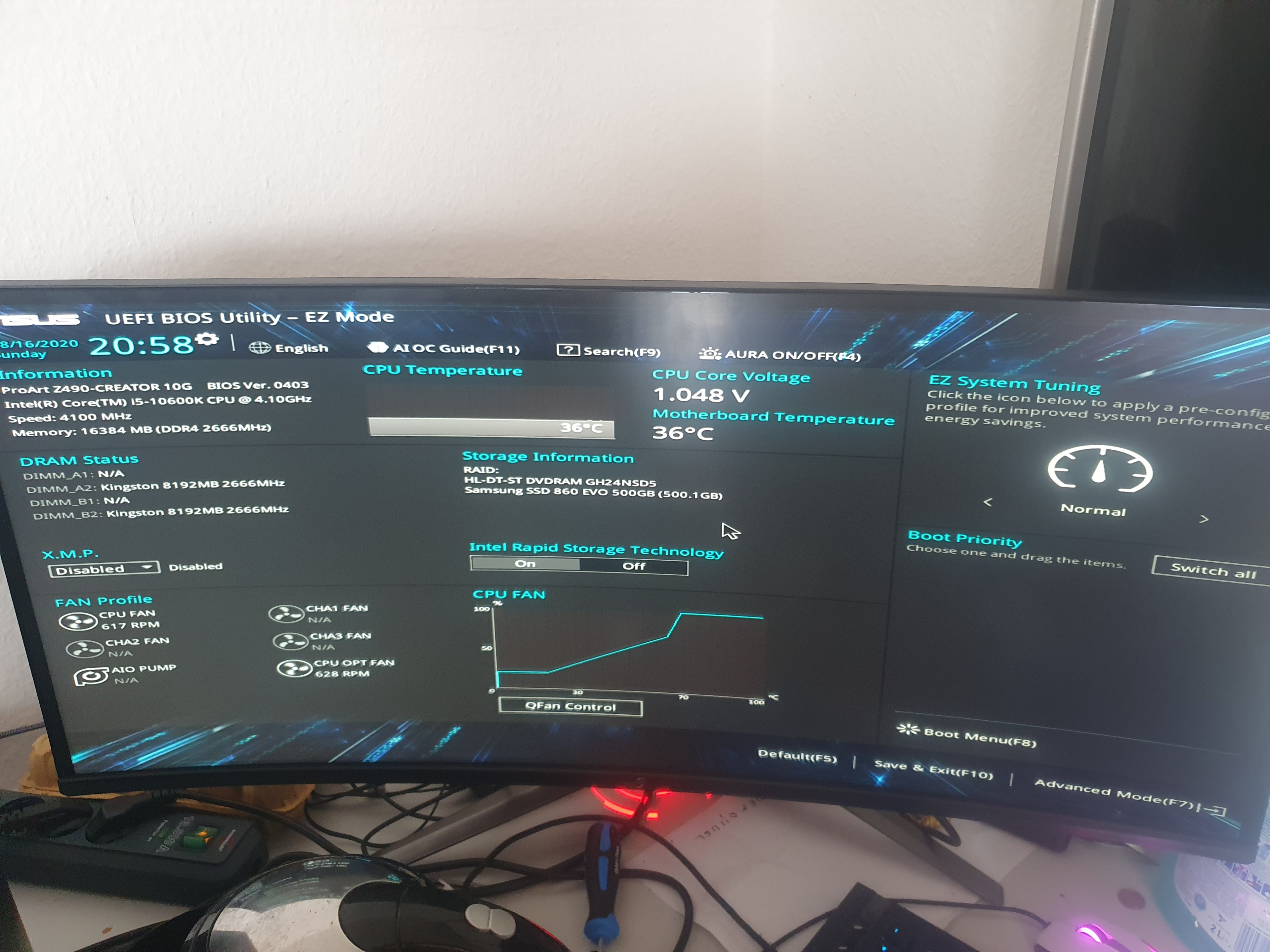

Dein DVD Laufwerk und deine 860 Evo wird unter Raid gelistet, das sollte so eigentlich nicht sein.
Raid sollte deaktiviert sein.
Auch Intel Rapid Storage Technologie mal deaktivieren.

War das alte Windows als UEFI Installation installiert worden?
Falls nicht musst du den Reiter bei OS Type ( 3 Bild) umstellen.
Ich stelle das mal um...

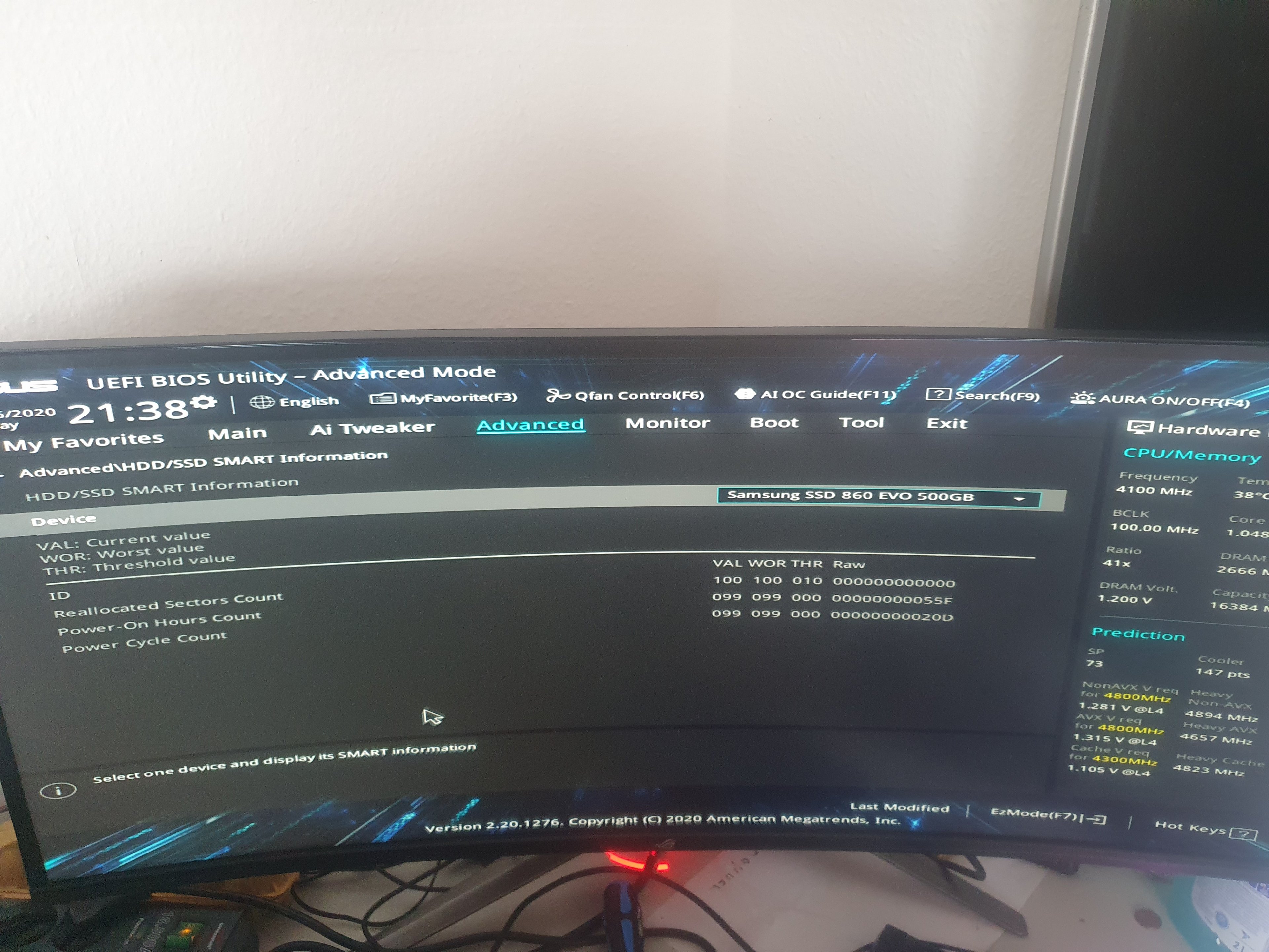

Noch ein Bild

Ich kann das Wort Raid aber nirgendwo finden.
Findet man beim SATA Mode der SATA Anschluß, diese lassen sich auf AHCI und RAID stellen.
Wurde jetzt schon die OS Einstellung geändert?
ja die os Einstellung habe ich geändert... von uefi kann man nur auf other os umstellen. Das führt aber auch zu keiner Veränderung. Die Laufwerke mit dem Kabel vom Netzteil verbund also die Stromzufuhr. Die kleineren Steckplätze habe ich natürlich jeweils einen separaten vom Mainboard genommem. Inttel Rapid Storage steht auch auf off

Achso beim Sata mode selection kann ich zwischen AHCI und intel rst premium with intel optane System Acceleratuon (RAID) wählen. Dort habe ich AHCI ausgewählt. dazu ein bild

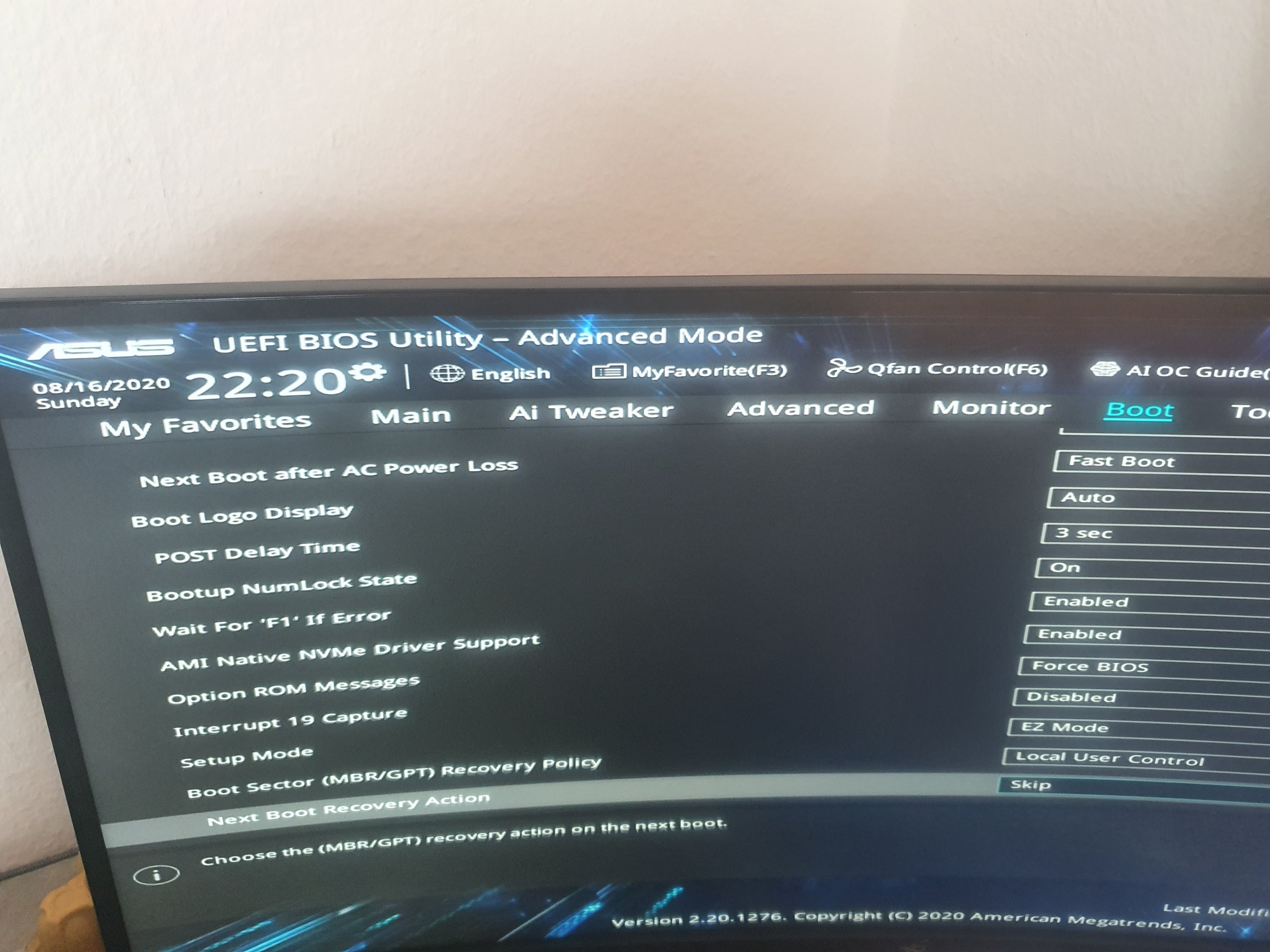

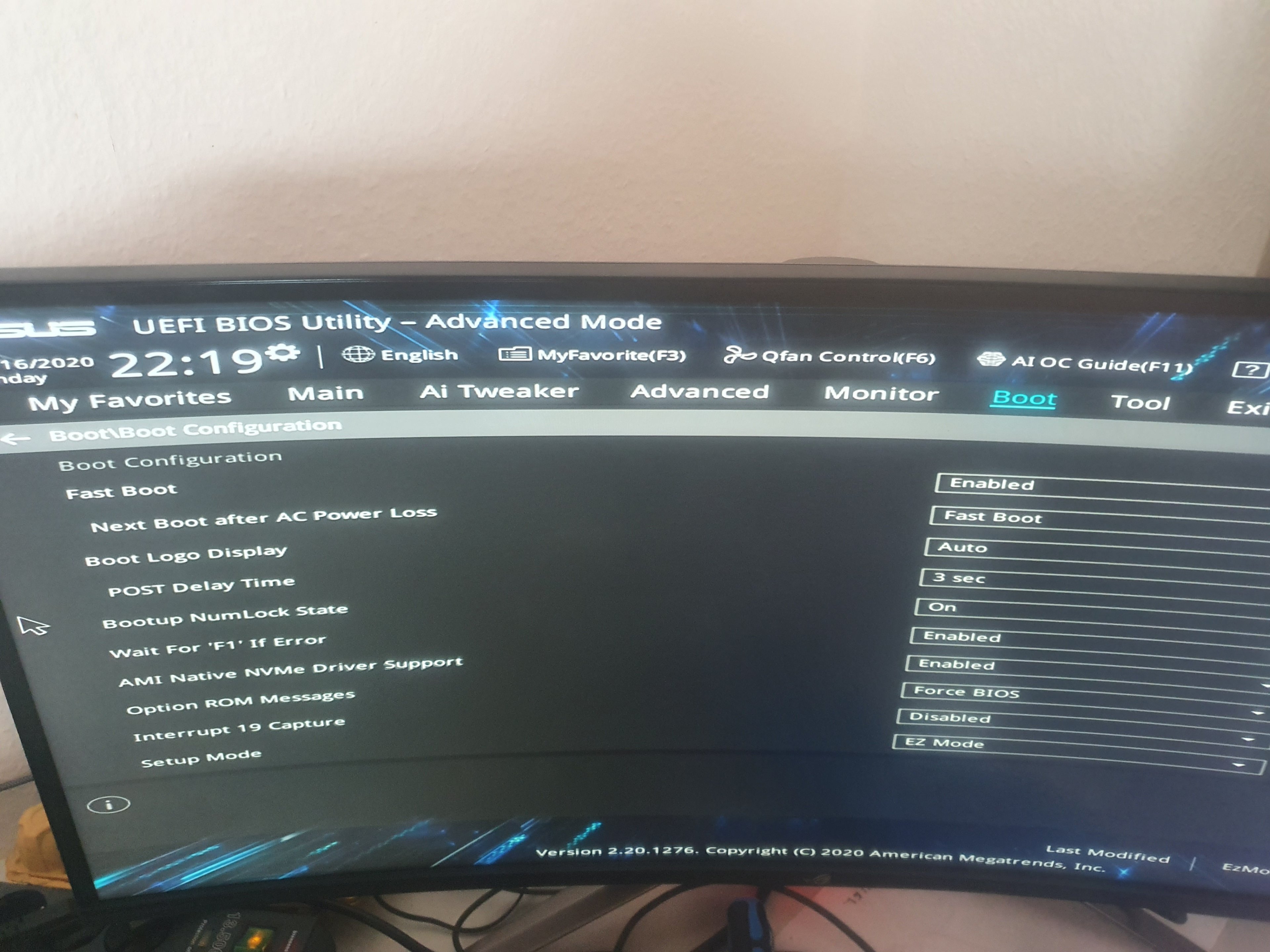

Zeig uns mal die Einstellungen des Boot Reiters.
Ja ok. ich musste nur kurz handy laden
Das sind alle Bilder aus dem boot reiter

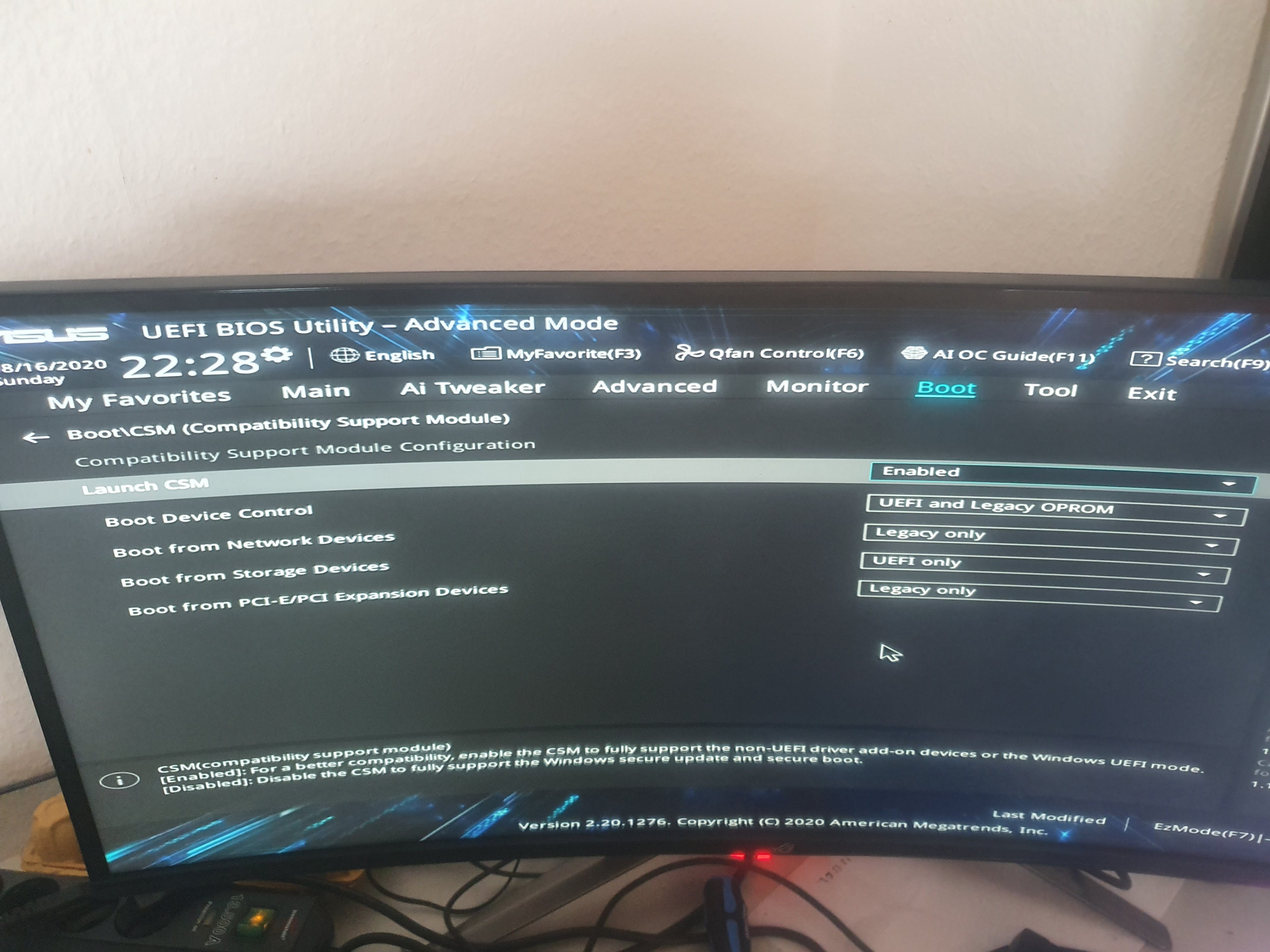

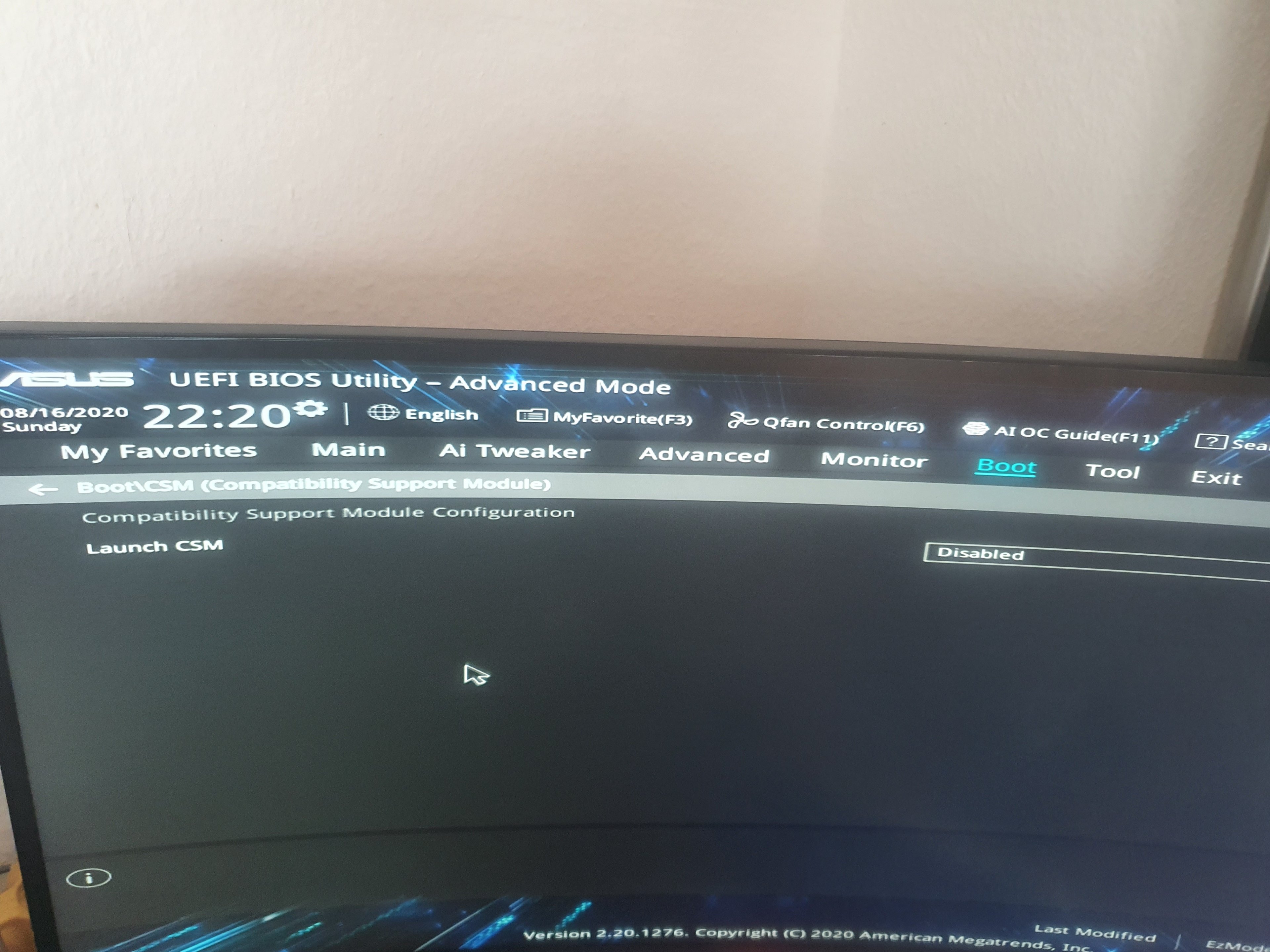

Aktiviere Mal Launch CSM.
Und zeig die Bootreihenfolge.
Bisy das ist mir echt ne nummer heftig. ich müsste dazu die Festplatte wieder in den alten pc umbauenxetc. Bevor ich das mache Pack ich das Ding lieber auf die Sackkarre und zum spezialisten.
Die Idee klingt aber sehr gut. Aber ich habe halt nichts was sofort lauffähig wäre
Ok hier das csm Bild

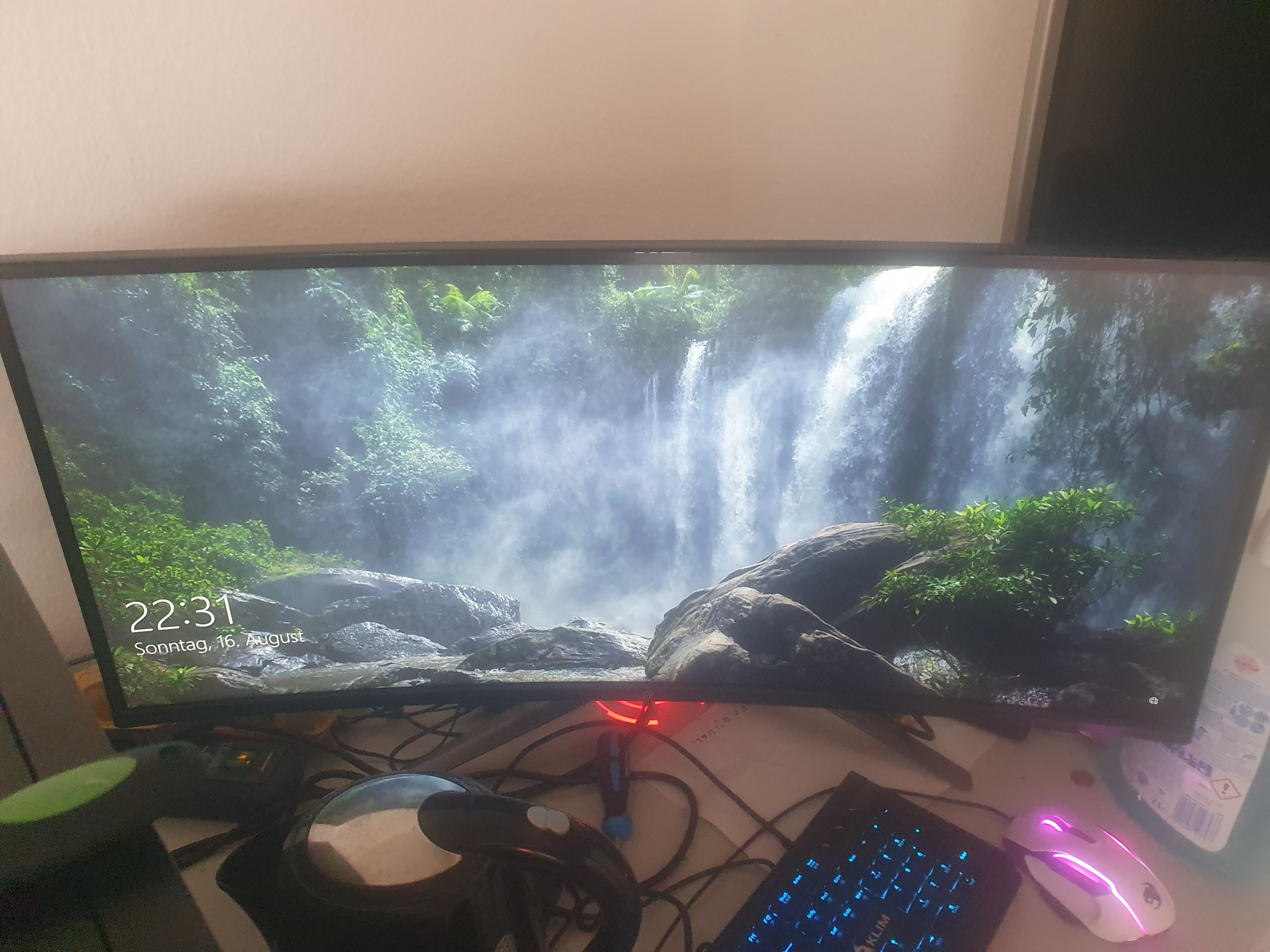

Schatho....JA MAN !!!!! ich habe das aktiviert und neu gestartet.... Dazu ein Bild. Wie bist du drauf gekommen. Echt brutal
