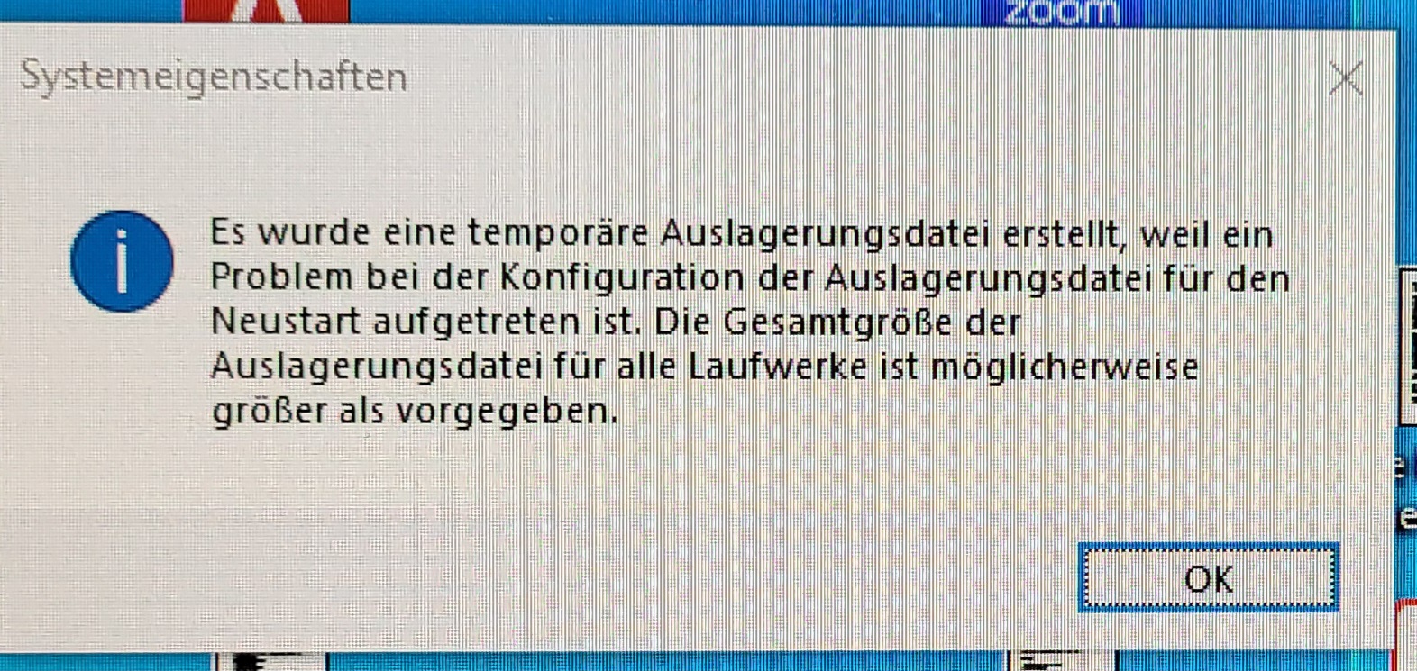

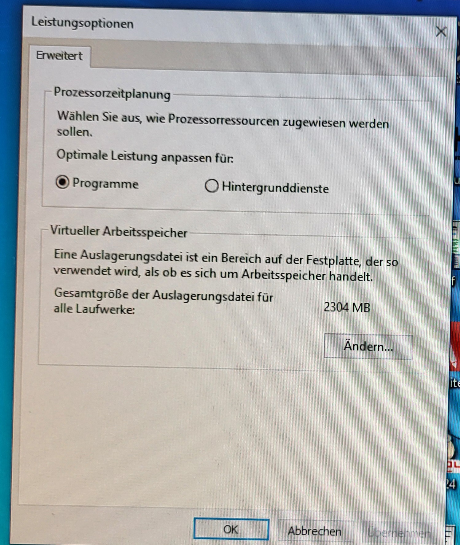

Danke für eure Hilfe. Ich guck mal wie ich die Daten wieder retten kann. Hier noch einmal das Modell: Seagate Barracuda ST3000DM001.
Und diese Meldung erscheint wenn ich meinen PC starte.
Könntet ihr mir aber erklären, wieso der Datenträger nicht angezeigt wird. Auf der Festplatte waren echt wichtige Sachen (nicht nur von mir). Das kann doch nicht sein, dass doe Festplatte plötzlich nicht mehr erkannt wird.
@Ponderosa
Keine blöde Instenso… Was hast du nun davon, dass du Marke und Typ kennst? Was würde das an generellen Lösungsempfehlungen ändern?
Die Meldung lässt darauf schließen, dass die Auslagerungsdatei auf einem Logischen Laufwerk der besagten Festplatte lag (ergo hatte sie jemand dort angelegt) und WIN nun gerne wüsste wohin nun damit.
