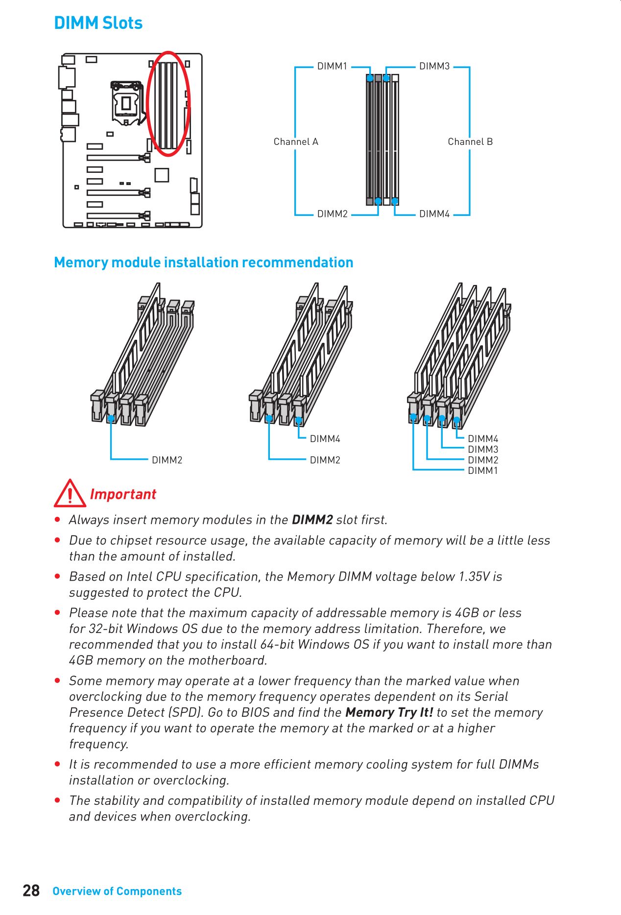

Das Boot-Verhalten ist normal, es sollte laut Handbuch immer mit dem DIMM-Slot 2 begonnen werden. Bei zwei Speicherriegeln sollten die Steckplätze 2 und 4 gewählt werden, damit Dual-Channel genutzt werden kann.
