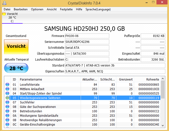

SMART Werte der Festplatte auslesen und nachschauen, ob ein Defekt vorliegt.
Die Platte hat defekte Sektoren. Diese werden Minutenlang versucht zu lesen, je Sektor m.W. 20 Sekunden.

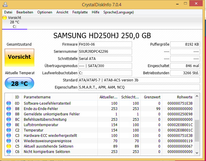

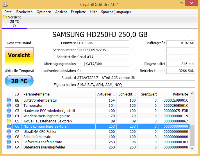

Ich habe das Festplattentool heruntergeladen und da wird was mit Vorsicht angezeigt werde Bilder Hochladen. Disk1.PNG
