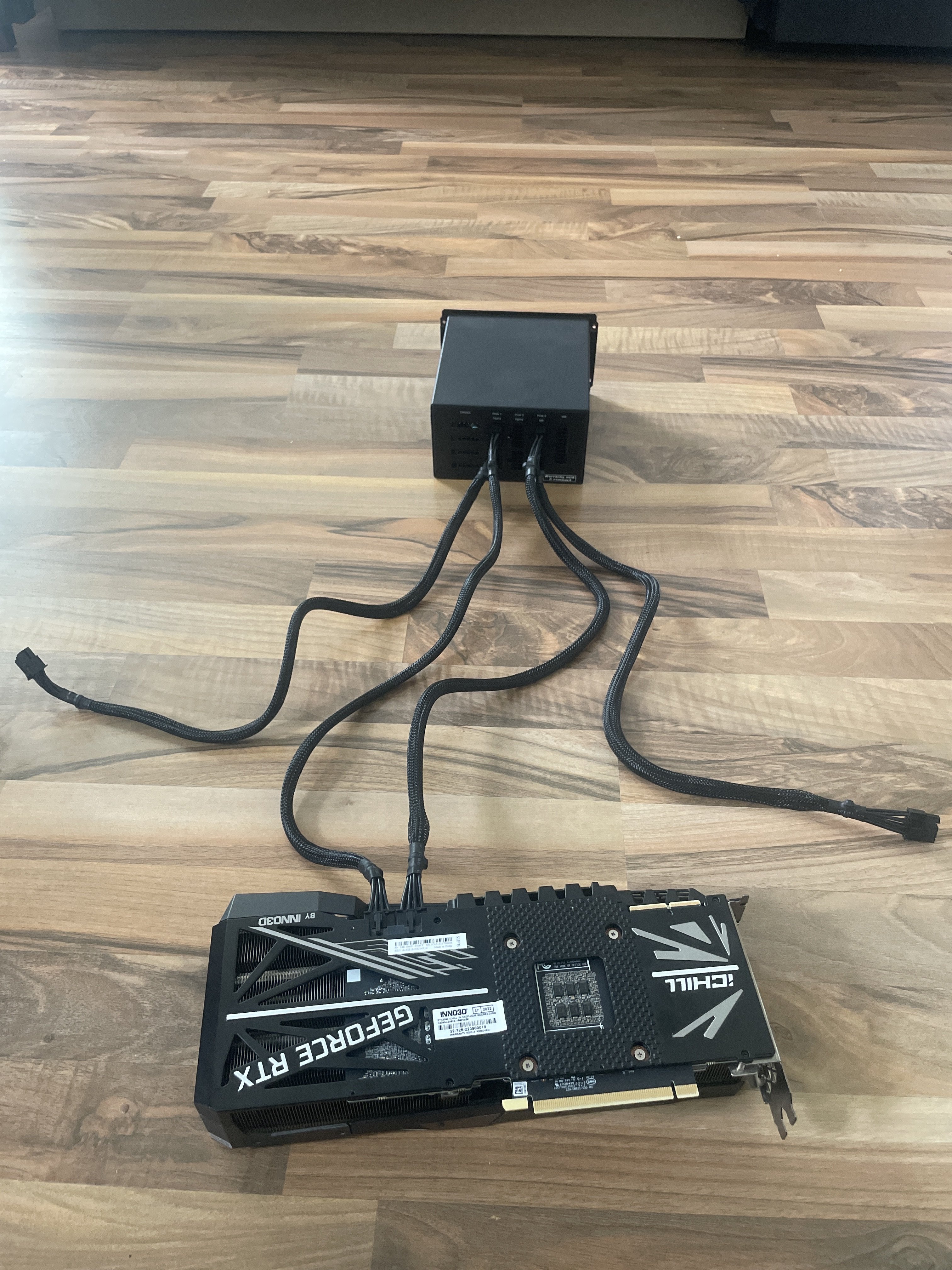

@DJMadMax Schau mal Meister, habe zwei Fragen.

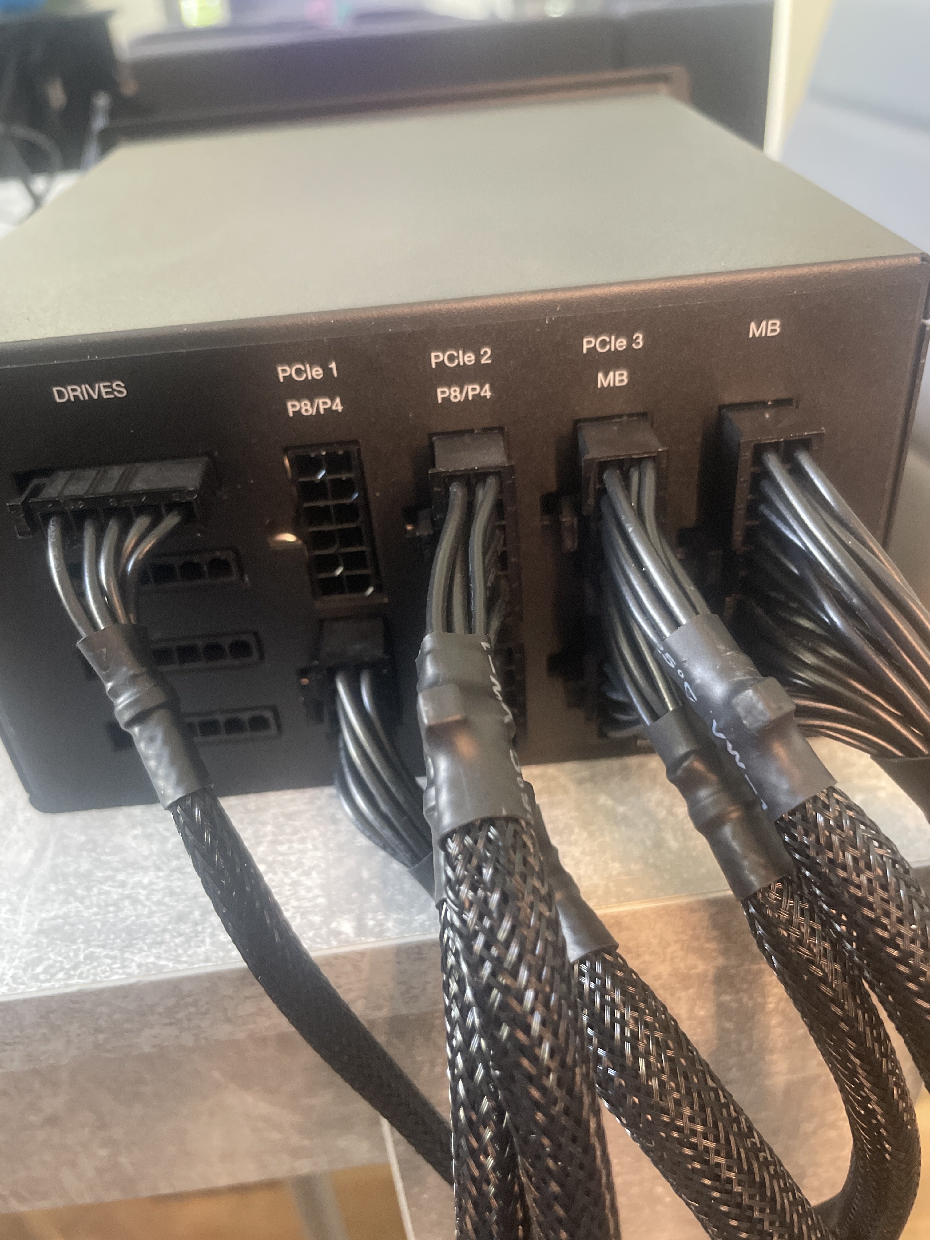

Und zwar hier sind 3 Anschlüsse PCle 1, 2 und 3. macht es ein unterschied, ob ich in die PCle 1 anschließe und PCle2 oder PCle 3 und PCle 2?
Die andere Frage ist, für meine Grafikkarte reicht auch ein Kabel davon. Hat es ein Grund, warum Dubaro da zwei Kabel angeschlossen hatte? Gestern hatte ich ja eins davon (PCle2) abgemacht, und die Grafikkarte an PCle3 angeschlossen. Hier in den Kommentaren, hatte einer geschrieben, ich soll den zweiten Kabel wieder ran machen, auch wenn er nicht benutzt wird.

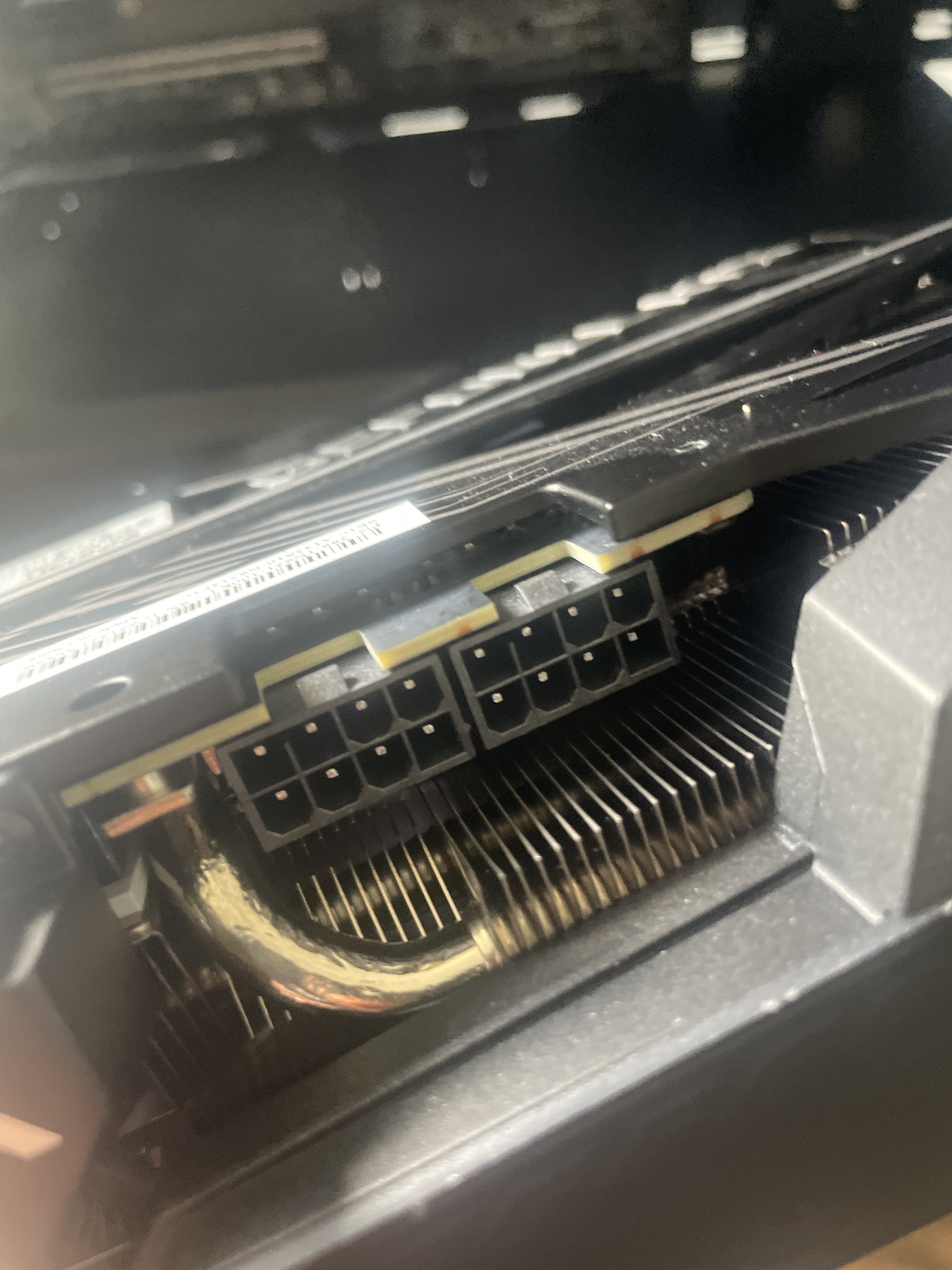

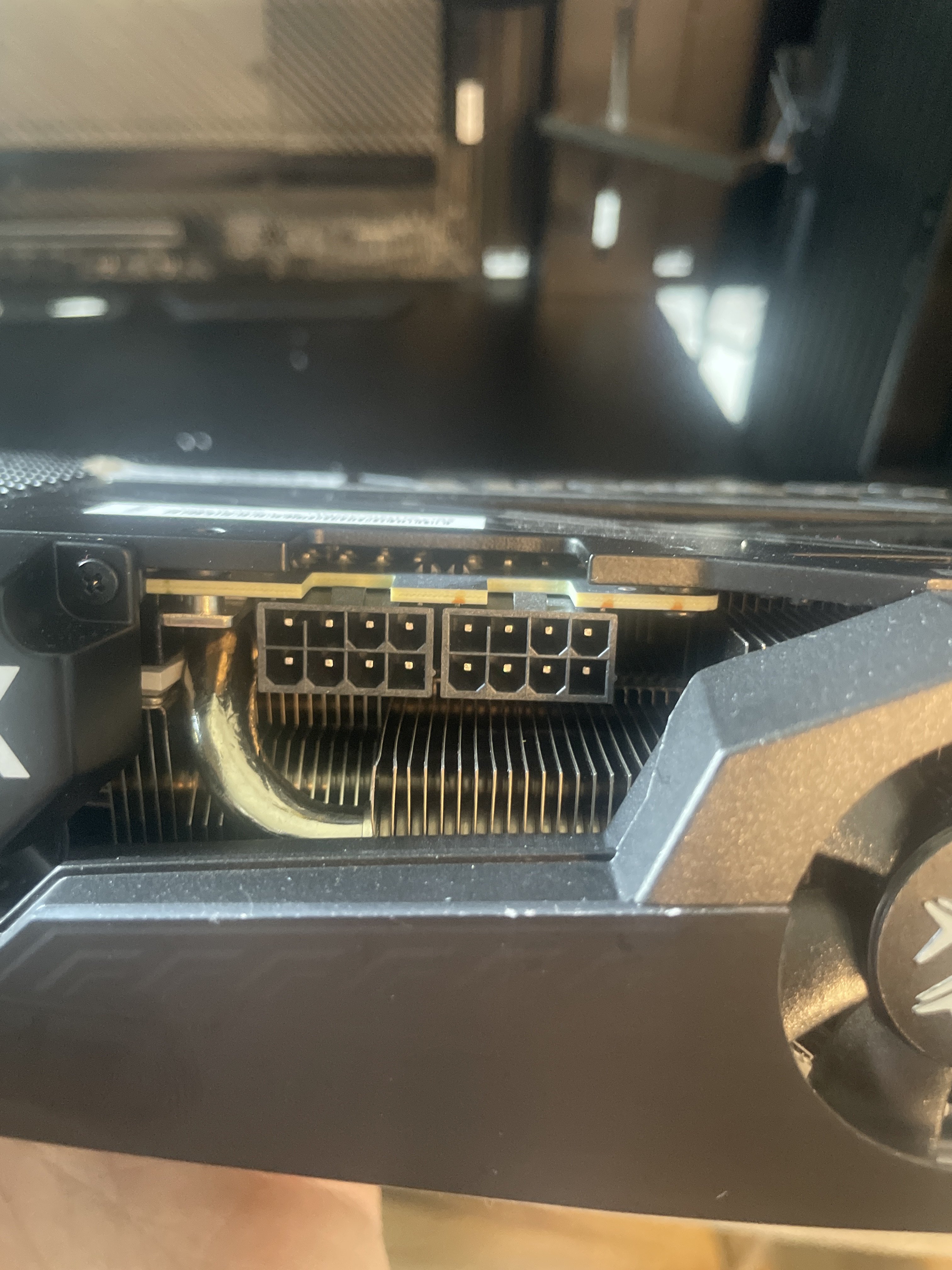

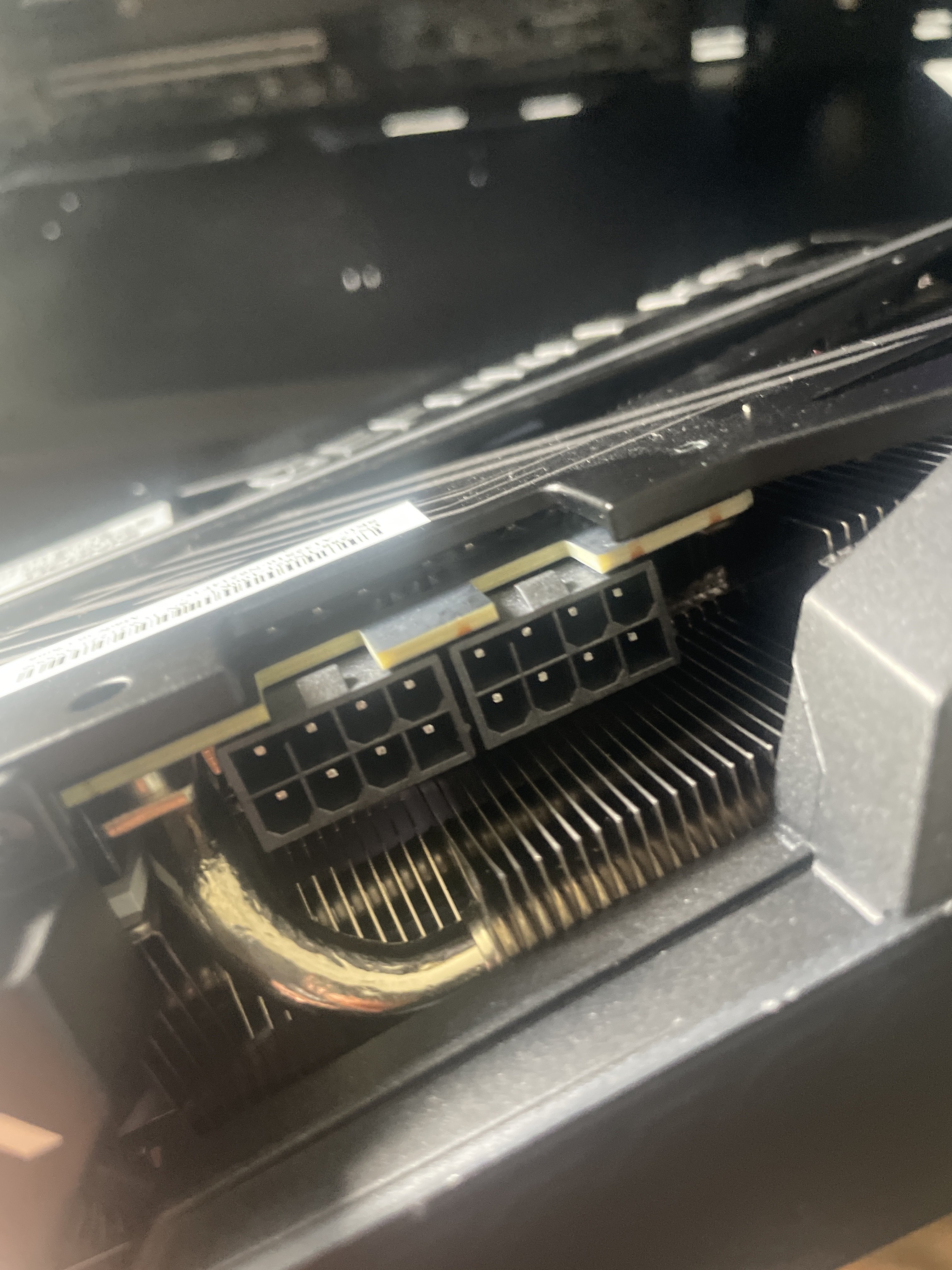

Wenn deine Grafikkarte 2x 8-Pin (oder 8-Pin + 6-Pin) besitzt, dann sollten auch zwei Kabel zum Netzteil verlegt werden. Ob das Kabel 1, 2 oder 3 heißt, ist bei Modularen Netzteilen aller Wahrscheinlichkeit nach egal.Defbitz schrieb:Und zwar hier sind 3 Anschlüsse PCle 1, 2 und 3. macht es ein unterschied, ob ich in die PCle 1 anschließe und PCle2 oder PCle 3 und PCle 2?

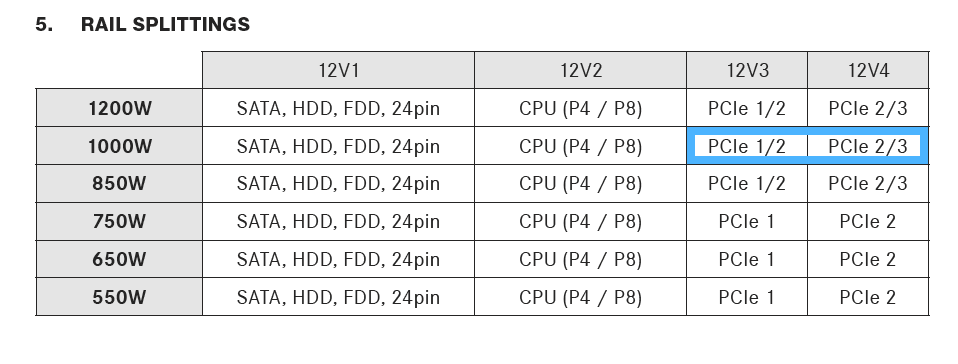

Es sollten aber beide PCIe-Powerkabel am richtigen Ausgang des Netzteils angesteckt werden.
Die Ausgänge am Netzteil haben teilweise verschiedene Leistungswerte. Diese sollte man beachten!
"MB" steht für Mainboard-Header.
"P8P4" für die CPU-Poweranschlüsse auf dem Mainboard.

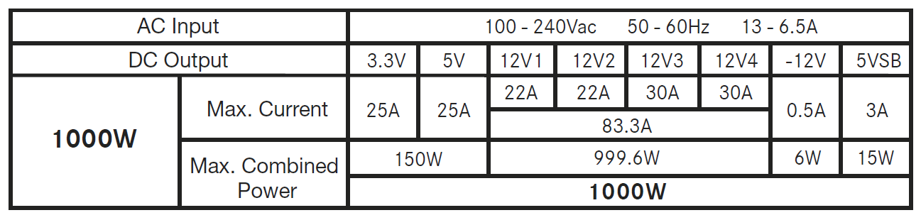

Das BeQuiet SP 11 Premium 1000W hat auf den 12V3- und 12V4-PCIe-Schienen die meiste Power (je 30A).
Auf 12V1 und 12V2 jeweils nur 22A (Ampere).
Das scheint nicht möglich. Muss ich mal schauen, wohin die beiden letzten Rails hinführen.

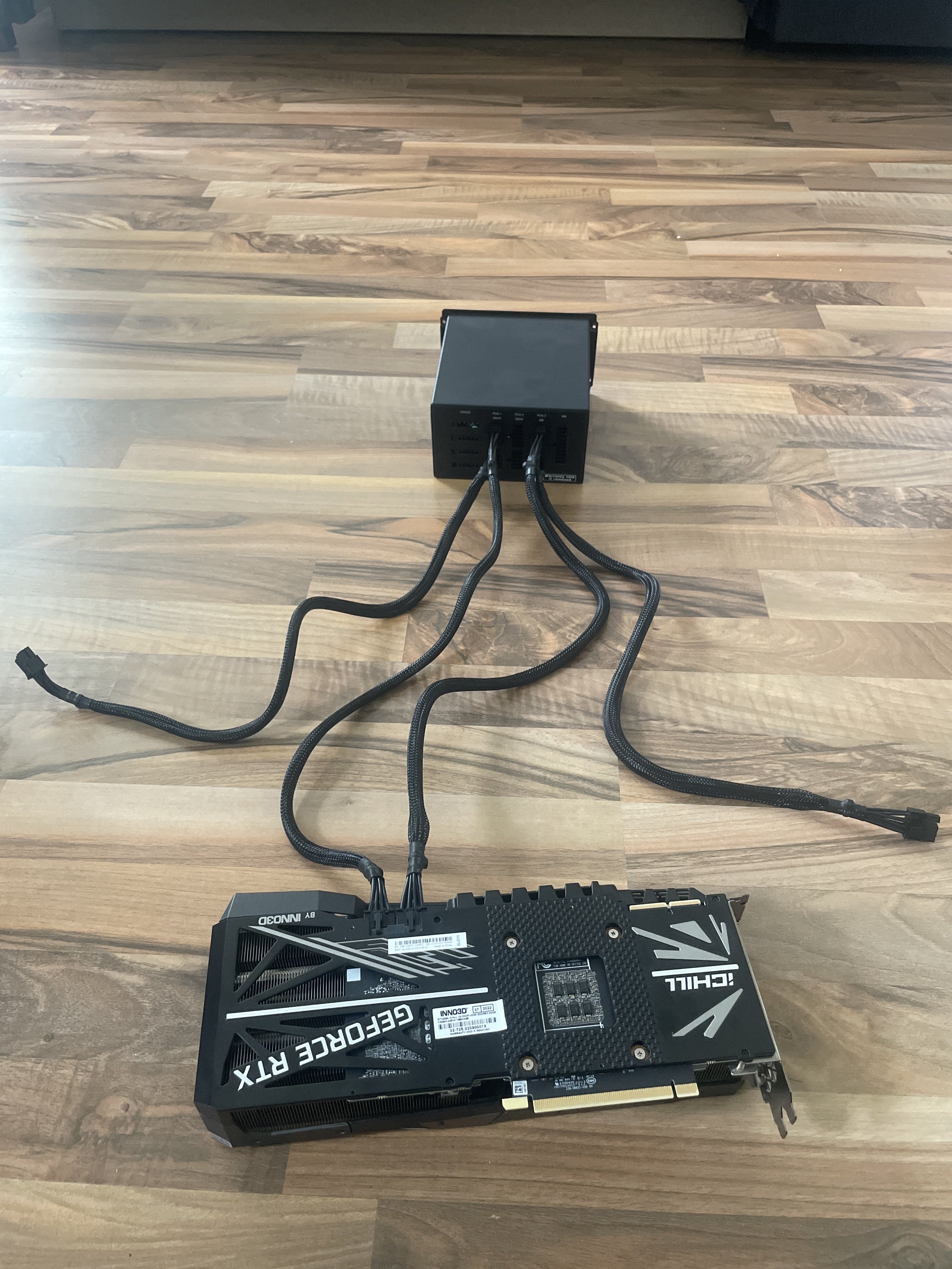

Meine Grafikkarte hat 2x 8-Pin (16pin gesamt). ein Kabel (PCle2) splittet ja auf 2x8Pin und der zweite Kabel (PCle3) splittet wieder auf 2x8-PIN. Also sind es gesammt (32pin) . Ich frage, weil du sagst für eine 2x 8-Pin Grafikarte, braucht man zwei Kabel.Tanzmusikus schrieb:Wenn deine Grafikkarte 2x 8-Pin (oder 8-Pin + 6-Pin) besitzt, dann sollten auch zwei Kabel zum Netzteil verlegt werden.

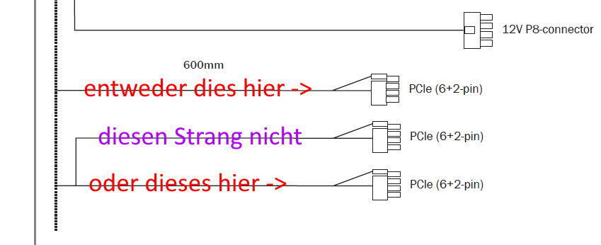

Dann nimm 2 Kabel, aber nutze nicht die abzweigenden Splitter.Defbitz schrieb:Meine Grafikkarte hat 2x 8-Pin (16pin gesamt). ein Kabel (PCle2) splittet ja auf 2x8Pin und der zweite Kabel (PCle3) splittet wieder auf 2x8-PIN. Also sind es gesammt (32pin) . Ich frage, weil du sagst für eine 2x 8-Pin Grafikarte, braucht man zwei Kabel.
Strang PCIe 1 + PCIe 3 sind richtig, wie @DJMadMax bereits schrieb.
Dann werden beide Rails (Schienen) 12V3 und 12V4 parallel benutzt.
Das ist sehr gut erklärt, noch mal zur Sicherheit,Denniss schrieb:Die zwei Kabel gehören am Netzteil and PCIe 1+3 und am anderen Ende jeweils ein Stecker pro Kabel an die 3090. Das mit dem Netzteil und dessen internem Layout wurde schon in #6 erklärt
-ich stecke ein VGA1 Kabel in PCle 1.(2x8Pin)
-den zweiten VGA2 Kabel in PCle 3. (2x8Pin)
-an die Grafikkarte schließe ich jeweils ein 8-Pin von VGA1 und ein 8-Pin von VGA2.
Hab ich das so richtig verstanden? Wenn ja dann würde es wahrscheinlich auch das Problem mit dem überhitzen lösen, da wahrscheinlich die Grafikkarte nicht genug Strom bekommen hatte.

Ja, so sollte das richtig sein. Mir hilft ein Bild immer mehr als 3x beschrieben.Defbitz schrieb:-ich stecke ein VGA1 Kabel in PCle 1.(2x8Pin)
Eher nicht. Wenn zu wenig Strom, dann start der PC erst gar nicht (oder geht aus im laufenden Betrieb).Defbitz schrieb:Hab ich das so richtig verstanden? Wenn ja dann würde es wahrscheinlich auch das Problem mit dem überhitzen lösen, da wahrscheinlich die Grafikkarte nicht genug Strom bekommen hatte.
Auch Einfrieren des PCs kann passieren. Liegt dann meist an zu starken Stromschwankungen, die das NT nicht abkann. Deines kann bestimmt eine Menge ab.
Habe bei beiden den oberen Splitter benutzt , Und die anderen zwei bleiben einfach löse in Gehäuse?Tanzmusikus schrieb:Ja, so sollte das richtig sein. Mir hilft ein Bild immer mehr als 3x beschrieben.

Ach so, wir reden über die GPU, die zu heiß wird und nicht über die CPU. Das liegt an Deiner räudigen Formatierung. Herrschaftszeiten.Defbitz schrieb:Hab ich das so richtig verstanden? Wenn ja dann würde es wahrscheinlich auch das Problem mit dem überhitzen lösen, da wahrscheinlich die Grafikkarte nicht genug Strom bekommen hatte.
Aber nö, wenn die GPU nicht genug Saft bekommt, startet entweder der PC nicht oder das System wird bei hoher Last ausgehen, was wegen des völlig ausreichenden starken Netzteils eigentlich nicht passieren sollte. Was aber wichtig ist, ist der korrekte Anschluss einer 3090. Das Handbuch und die Kommentare sind hier eindeutig. Es werden die Anschlüsse 1 und 3 am Netzteil und an der GPU natürlich die 8-PIN Abgänge genommen. Und diskutiere nicht rum, das sind Herstellervorgaben. Der wird es schon wissen.
Eigentlich kann man da nichts falsch machen. Zu heiß sollte die Karte bei zu wenig Strom nicht werden. Das wird wohl eher ein Problem der Kühlung sein. Wie war denn die Kühlleistung vorher? Dreck/Staub kann es nicht sein, denn Dein System sieht ja sehr sauber aus. Laufen alle Lüfter an der Karte, wenn sie gebraucht werden?
Du kannst ja mal eine Simulation mit Furmark starten und die Sache dann mit GPU-Z beobachten. MSI Afterburner ist ein exzellentes Tool, um allzu scharfe BIOSe zu entschärfen, indem man eine eigene Lüfterkurve auf die Karte packt.
Wenn das die Anschlüsse 1 und 3 sind, dann ist das in der Tat richtig. Das restliche Geraffel muss man nicht lose im Gehäuse rumhängen lassen, sondern kann es sinnvoll verlegen. Kabelbinder und so.Defbitz schrieb:Habe bei beiden den oberen Splitter benutzt , Und die anderen zwei bleiben einfach löse in Gehäuse?

Das sieht gut aus.Defbitz schrieb:Habe bei beiden den oberen Splitter benutzt. Und die anderen zwei bleiben einfach lose in Gehäuse?
Wenn's geht, kannst Du gern die nicht benötigten Kabel vom NT abziehen.
Wenn das aber nicht-entzwei'bare Y-Kabel sind, dann müssen die wohl im Gehäuse verstaut werden.
(Im letzteren Fall könnte man alternativ auch zwei PCIe-Powerkabel ohne "Y" nachkaufen.)

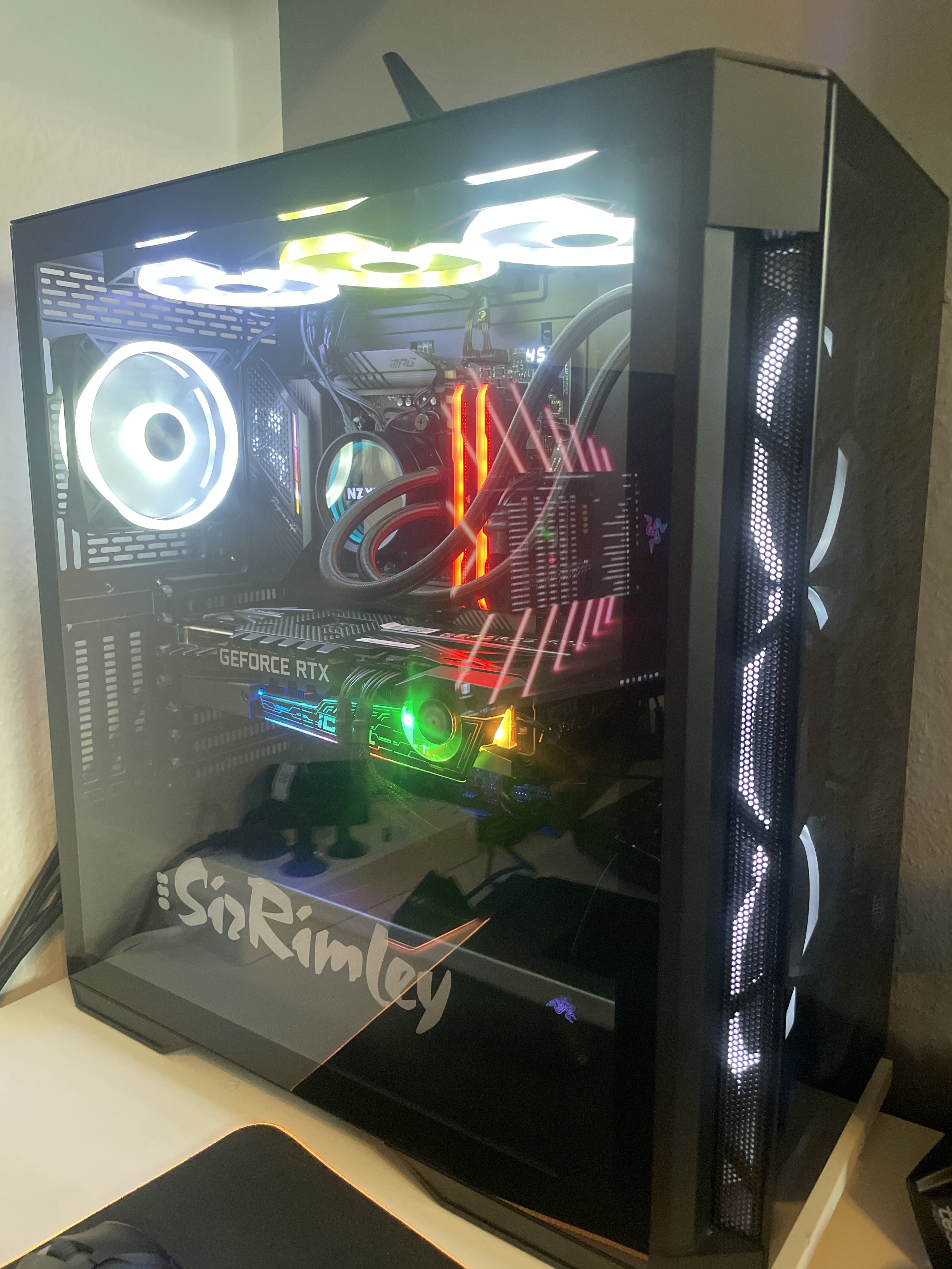

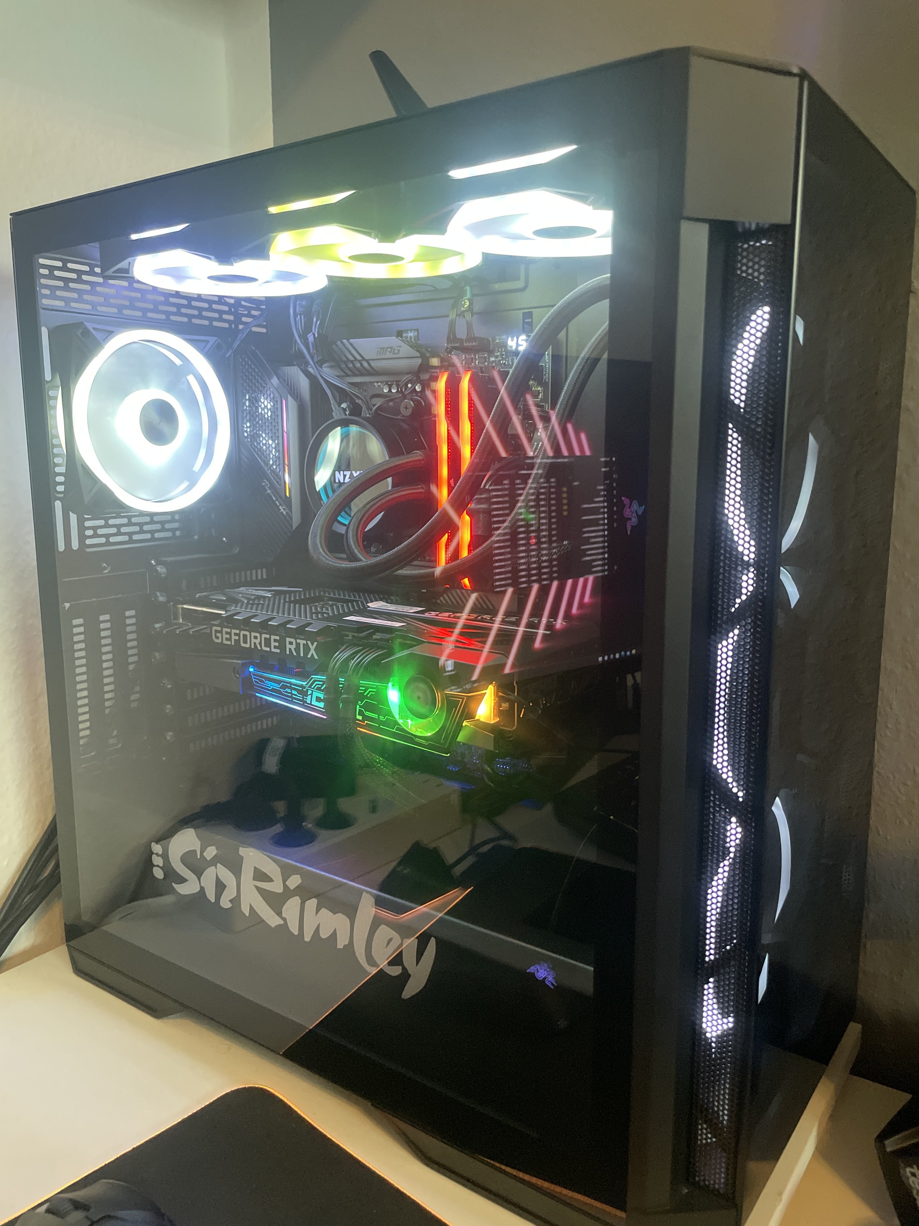

Es läuft alles so weit perfekt, das Problem mit der GPU Überlastung ist jetzt auch weg. Temperaturen halten sich im 40-50grad Bereich.
Kabel Management, besser hin bekommen als die Leute von Dubaro, die hatten unten alles einfach reingestopft. Ich danke dir und allen anderen, die mir hier weiter geholfen haben.
