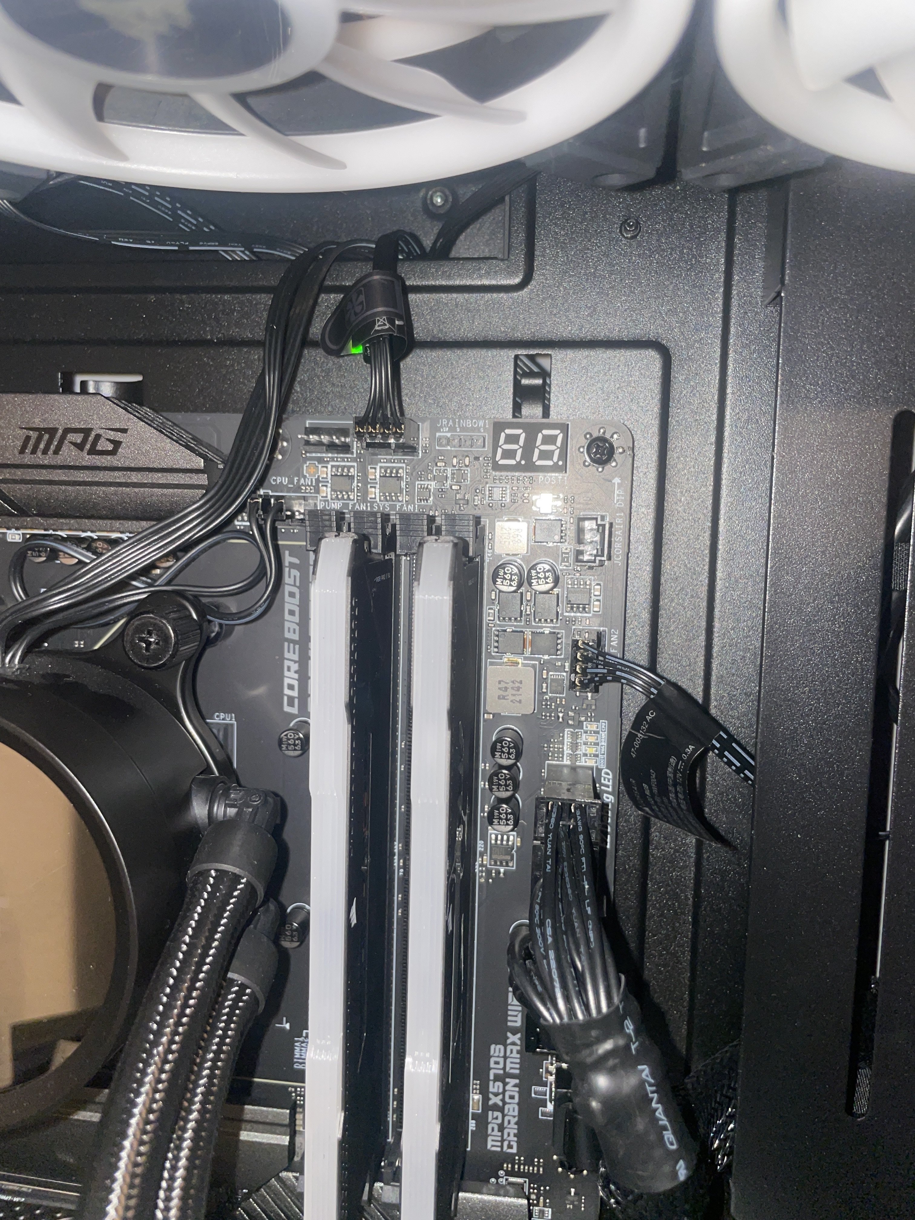

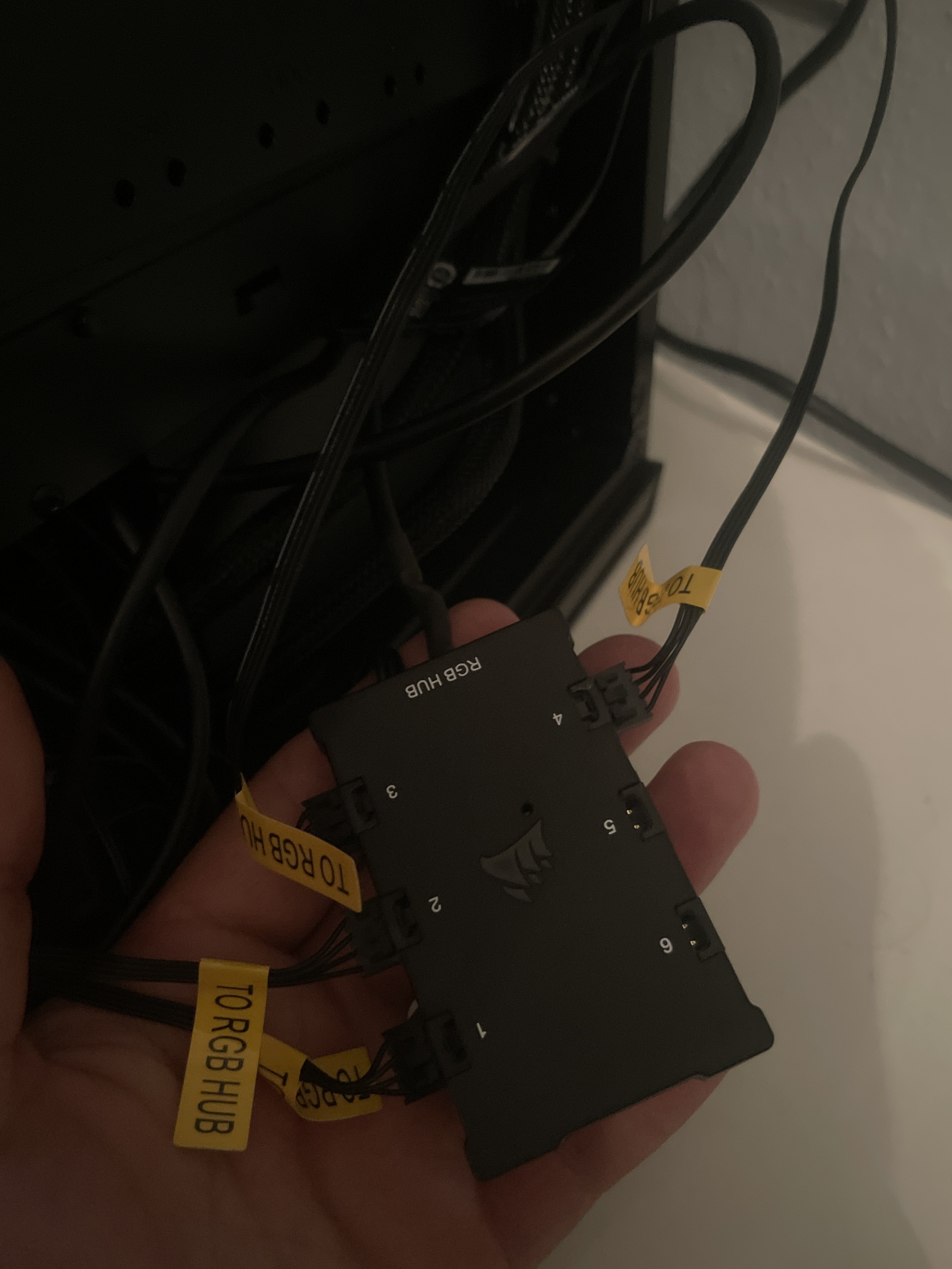

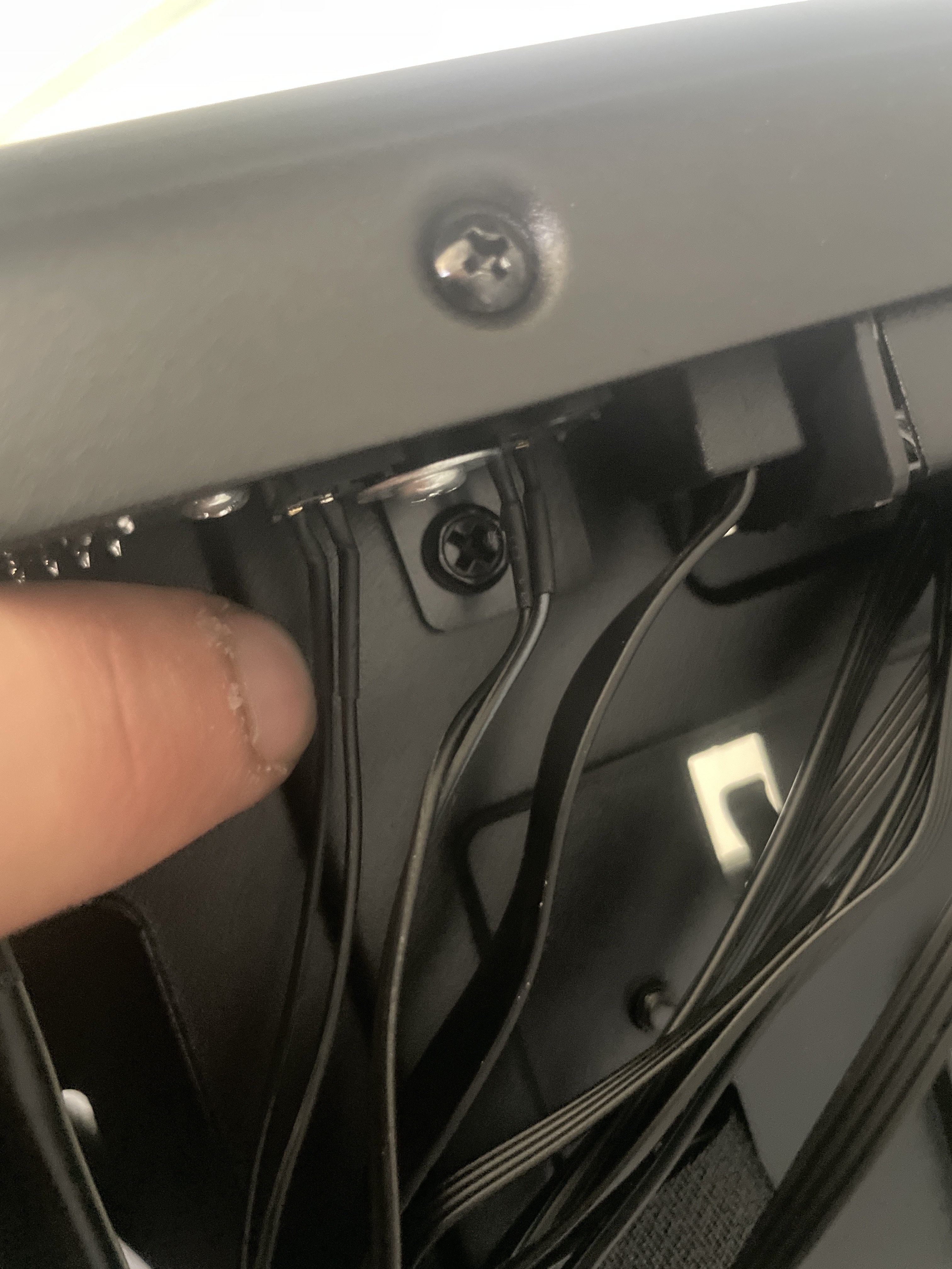

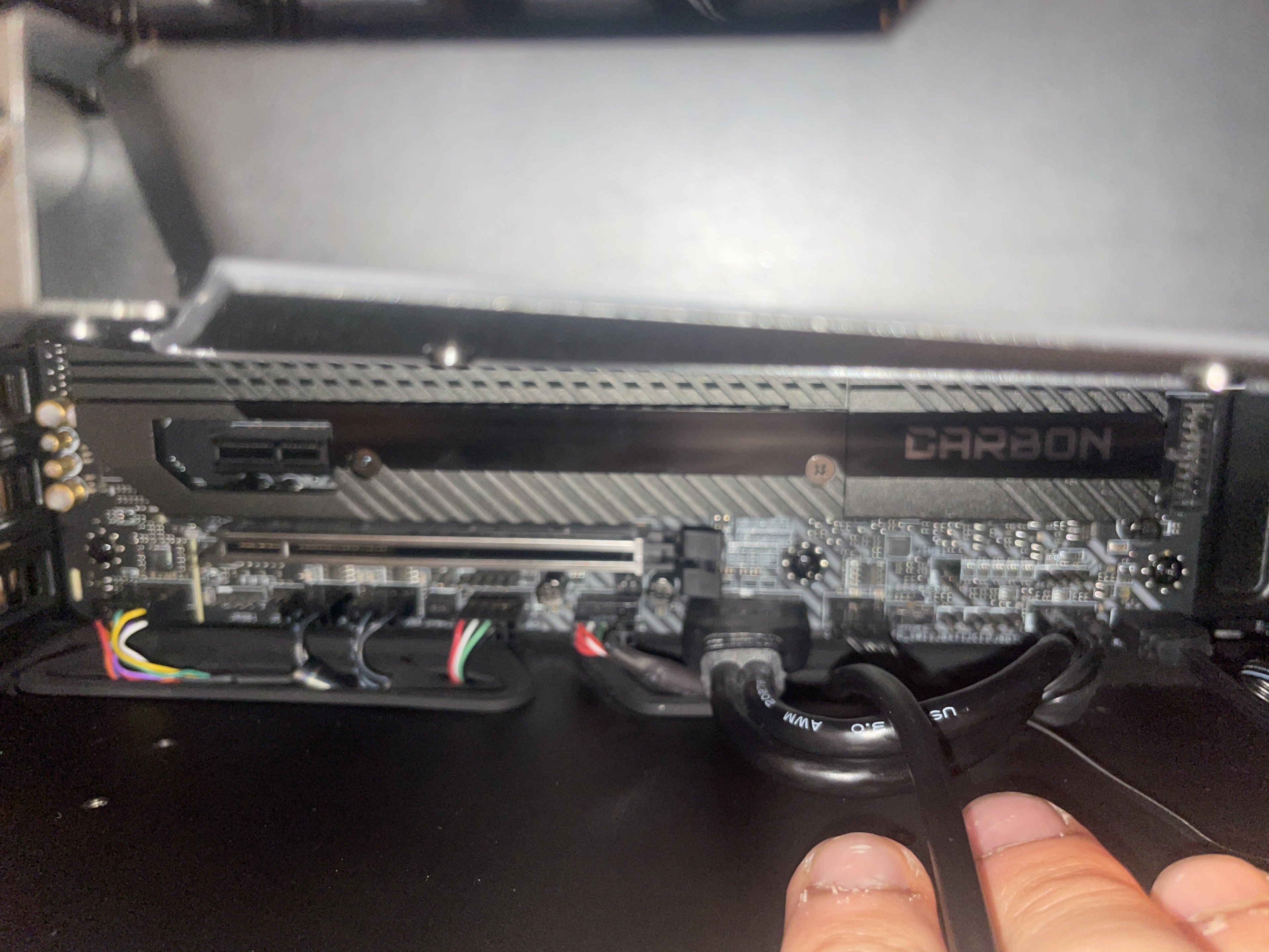

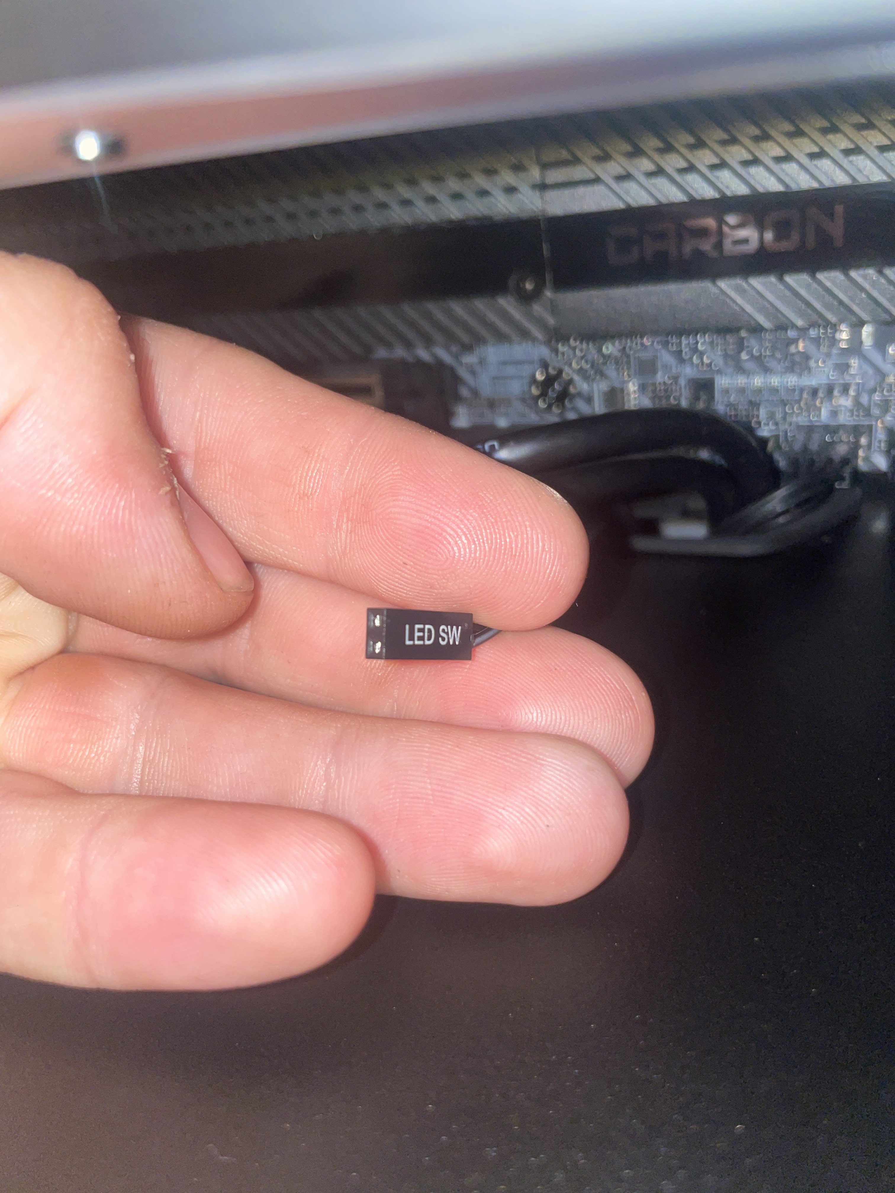

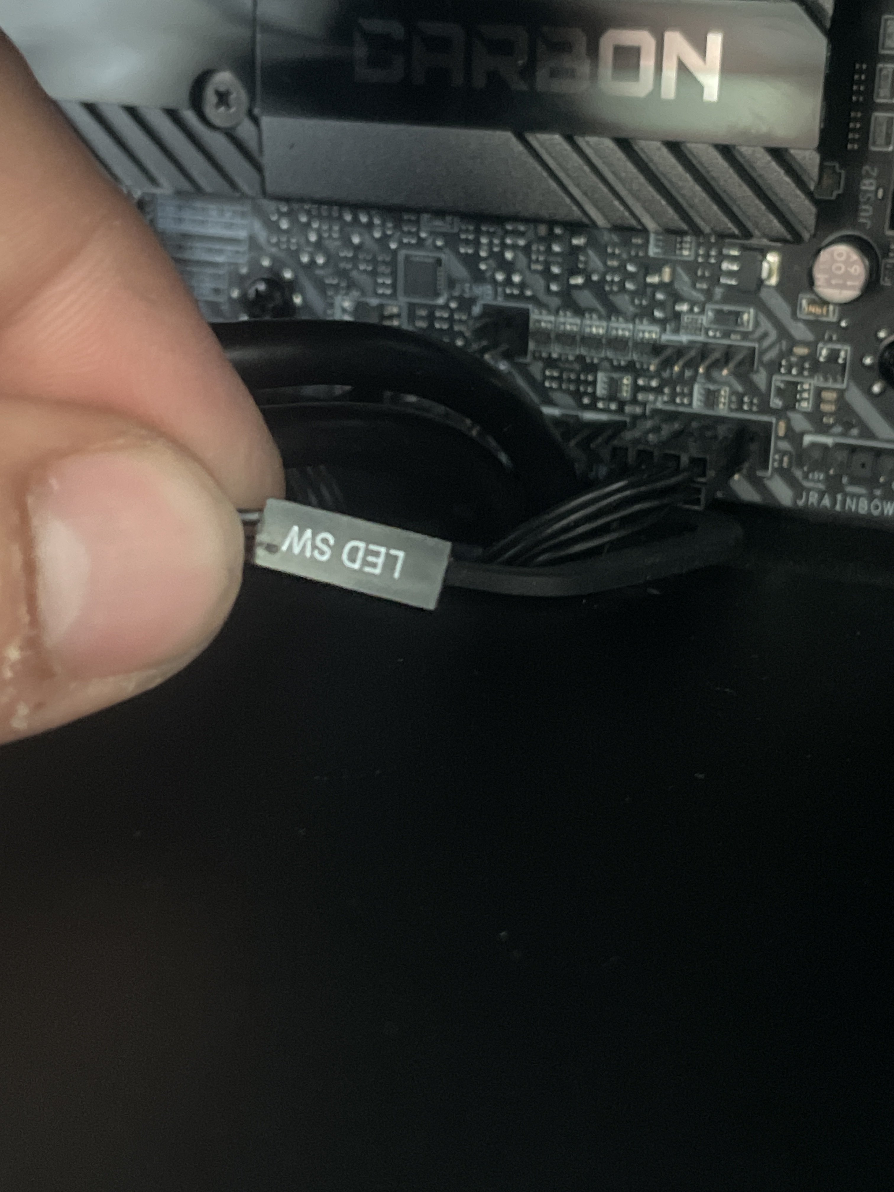

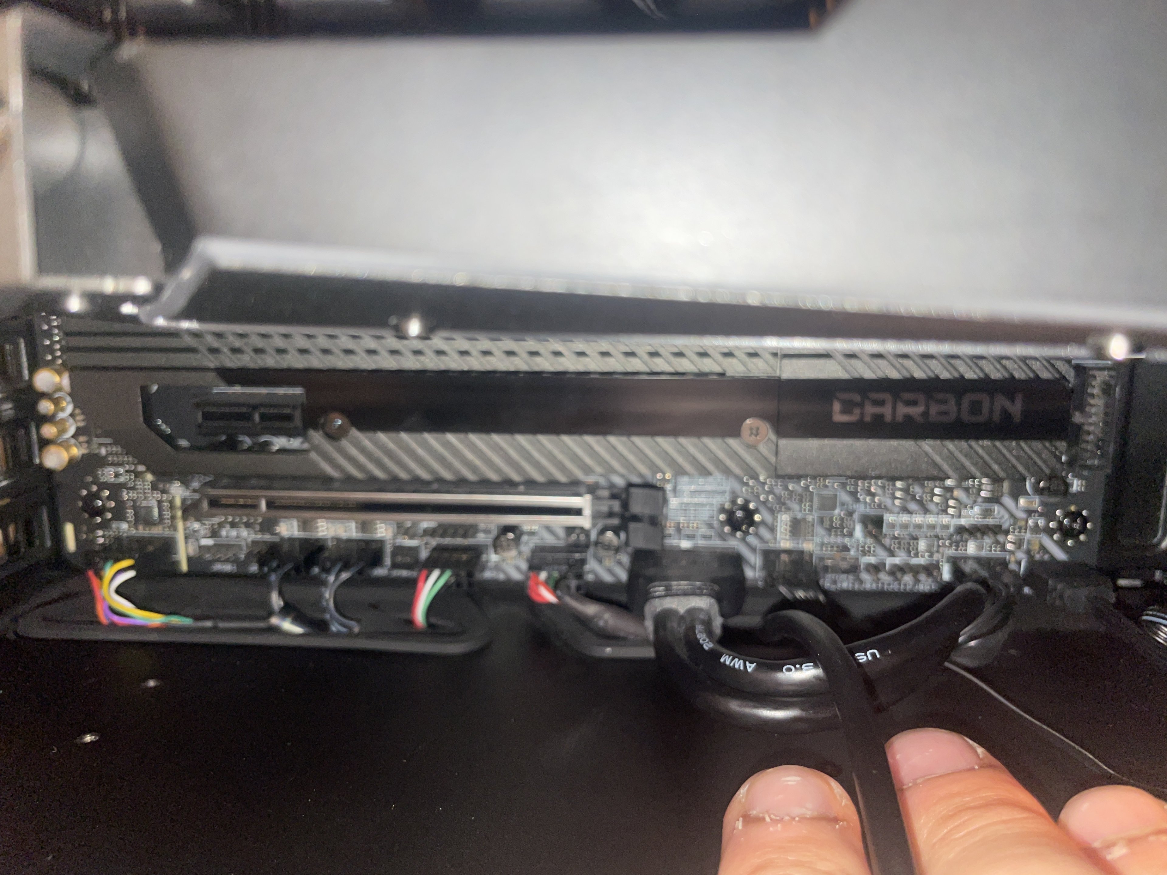

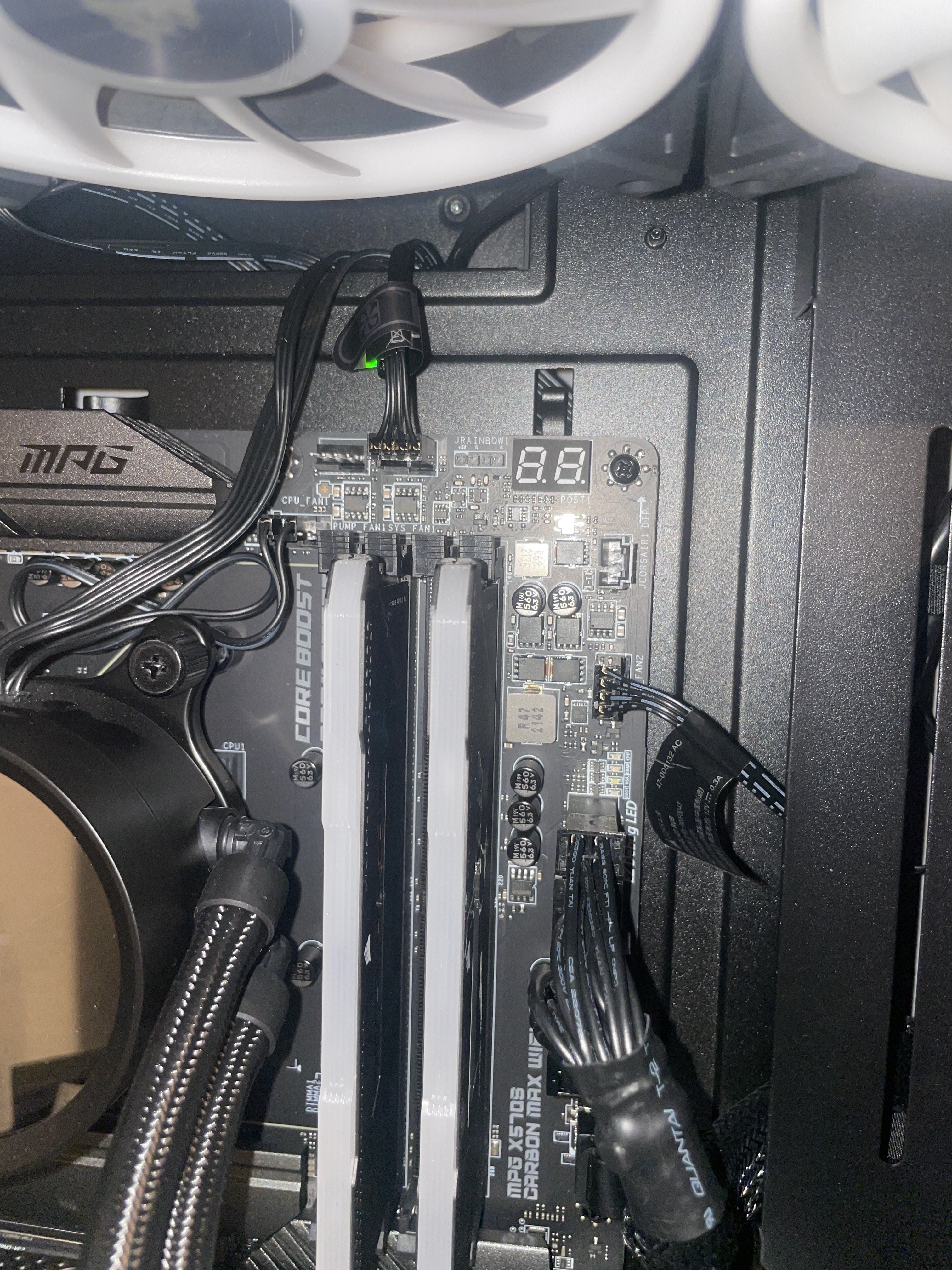

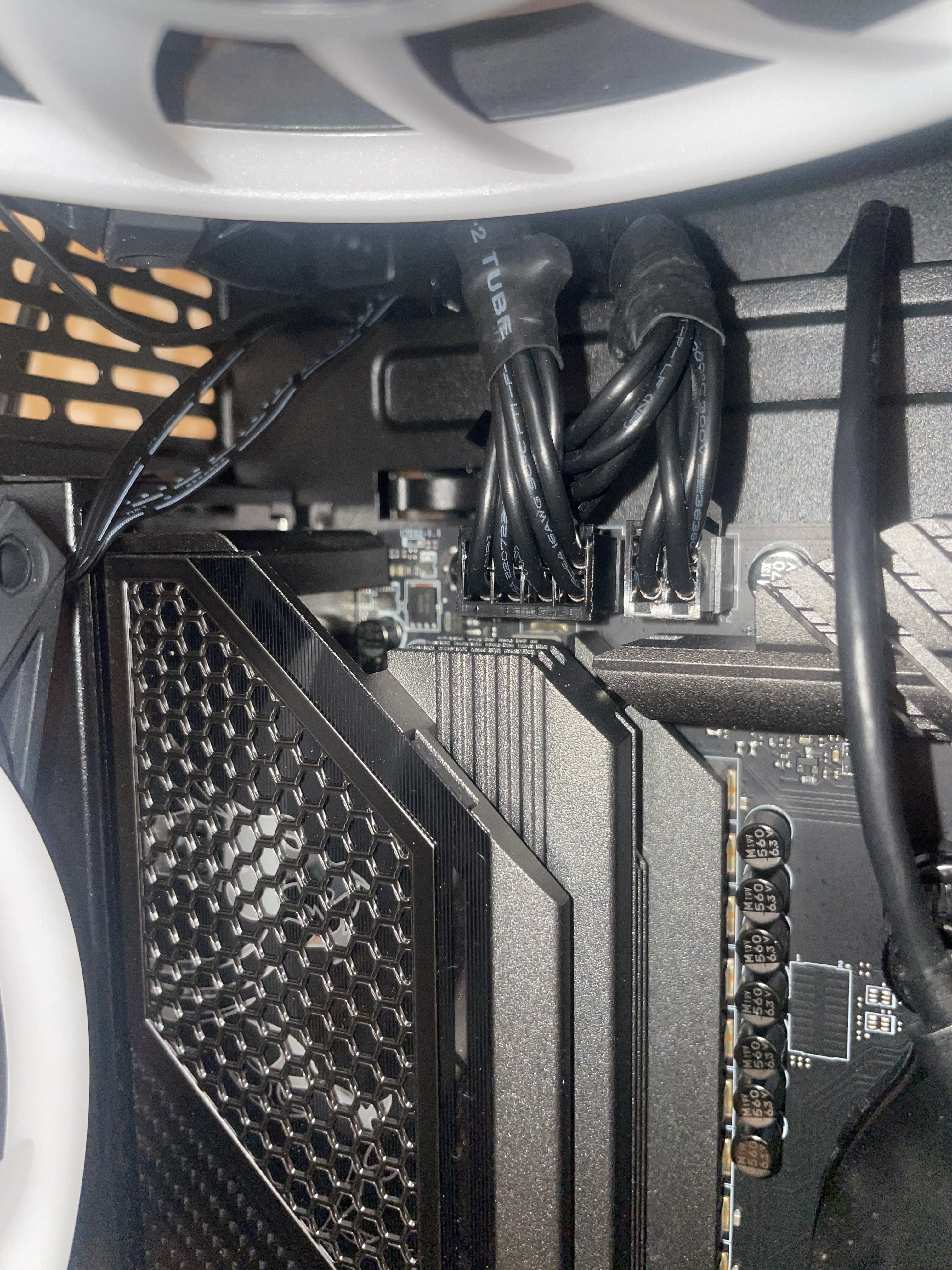

2. Hallo PC Spezialisten, ich bin ein Anfänger in PC zusammenbauen. Vor etwa 6 Monate habe ich mir auf der Seite Dubaro ein PC Konfiguriert, und ihn von Dubaro Team zusammen stellen lassen. Als der PC ankam musste ich nur die Grafikkarte einbauen. Von Anfang an hatte ich das Problem,(Problem Nr1) das im Task Manager die CPU Auslastung immer 100% war. (Problem Nr2) Die Standard Lüfter vom Gehäuse wurden von dem dazu gehörigen Software nicht erkannt, somit könnte ich die Beleuchtung nicht ändern, die lies sich auch durch das Knopf „RGB“ auf dem Gehäuse ändern.
Nun wollte ich nach 6 Monaten, die Standard Lüfter gegen Corsair QL120 RGB (4stück) austauschen. Dazu eine zweite SSD PCle 4.0 NVME M.2 von Kingston KC3000 einbauen. Dazu musste ich, die Grafikkarte ausbauen und wegen dem Lüfter alle Kabeln lösen. Leider hatte ich es nicht bedacht Fotos davor zu machen, mit Hilfe von Anleitungsbuch, ein paar YouTube Videos, habe ich soweit geschafft die ganzen kabeln an zu schließen. Dabei bin ich auf Probleme gestoßen die ich bis jetzt nicht lösen könnte und zwar, (Problem Nr3) beim anschließen von IO Panel Anschlüssen, habe ich keinen Stecker an dem mainboard für den LED Switch 2Pin gefunden (Knopf am Gehäuse Bezeichnung RGB). (Problem Nr4) das Mainboard hat nur 2 Internet JUSB pin Anschlüsse, ich bräuchte aber mindestens 3, einen für die usb2.0 Anschlüsse am Gehäuse, einen für die NZXT Wasserkühlung und den dritten für die neuen Lüfter von Corsair die werden durch Controller an JUSB angeschlossen. Wie kann ich die beiden Probleme lösen, vielleicht gibt es anders benannte Pin Stecker am mainboard die man benutzen kann? Erstmal habe ich nur die Lüfter und Wasserkühlung angeschlossen, usb 2 Anschlüsse erstmal weggelassen. (Problem Nr5) beim anschließen der Grafikkarte habe ich gemerkt, das von dem netzt Teil 2 Kabel je 2x8Pins (32 pin gesamt) kommen, meine Grafik Karte braucht aber nur ein Kabel, also 2x8 (16pin) braucht, dann habe ich einfach einen an Grafikkarte angeschlossen, und den zweiten komplett rausgetan. Nach dem ich mit dem Kampf endlich fertig war, habe ich mein PC angeschlossen und gestartet. (Problem NR6) und somit das Hauptproblem, und zwar nach dem PC Start lief alles wie es sein sollte, Windows startete, LED leuchteten, Drehten sich , alles wie es sein soll. außer das die zweite SSD noch nicht erkannt wurde (muss man wahrscheinlich erst PC formatieren?) das Problem (wichtigste Problem) ist das der pc etwa nach 10 Minuten Laufzeit plötzlich oberhalb von Sekunden überhitzte und sehr laut wurde, alle LEDs wurden rot (werden rot sobald das System über 70grad erreicht), ich habe sofort den PC heruntergefahren. Habe in pc die Komponenten angefasst dabei festgestellt, das die Grafikkarte sehr heiss war, als ich nach paar Minuten den PC verucht habe wieder zu starten, ging er ganz normal an, aber schon während des Windows anmelde Bildschirm wurde er wieder in Sekunden schnell erhitzt und sehr laut, die Temperatur ging wieder auf 70+ grad hoch und ich habe den PC sofort wieder ausgemacht. Ich weis nicht woran es liegen kann, den eigentlich hatte ich soweit alles richtig angeschlossen, denke ich da ja alles soweit funktioniert, leuchtet und sich steuern lässt. Ich bitte euch um Hilfe, ich bin neu in dem PC zusammen bau. Und weis deshalb nicht wo das Fehler sein könnte. Mit freundlichen Gruß
Ps vergessen zu erwähnen, nach dem ich alles angeschlossen hatte und den pc gestartet habe, hatte ich sowohl den hinteren als auch vorderen Deckel am Gehäuse nicht drauf getan, weis nicht ob das eine Auswirkung hat, denke eher nicht, weil ohne Deckel er sich besser lüftet?

Was ich da aus der Wall of Text rauslesen kann.

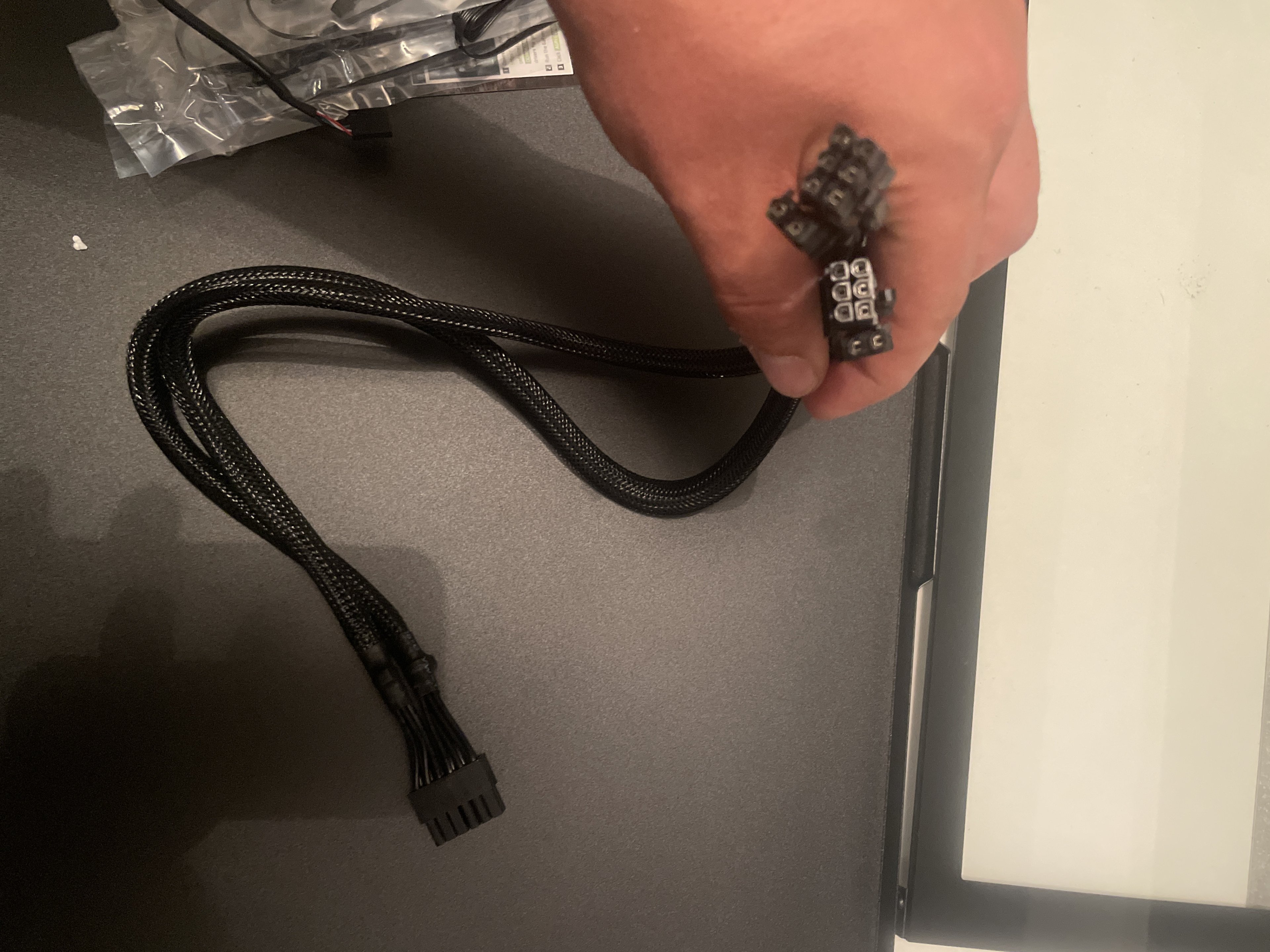

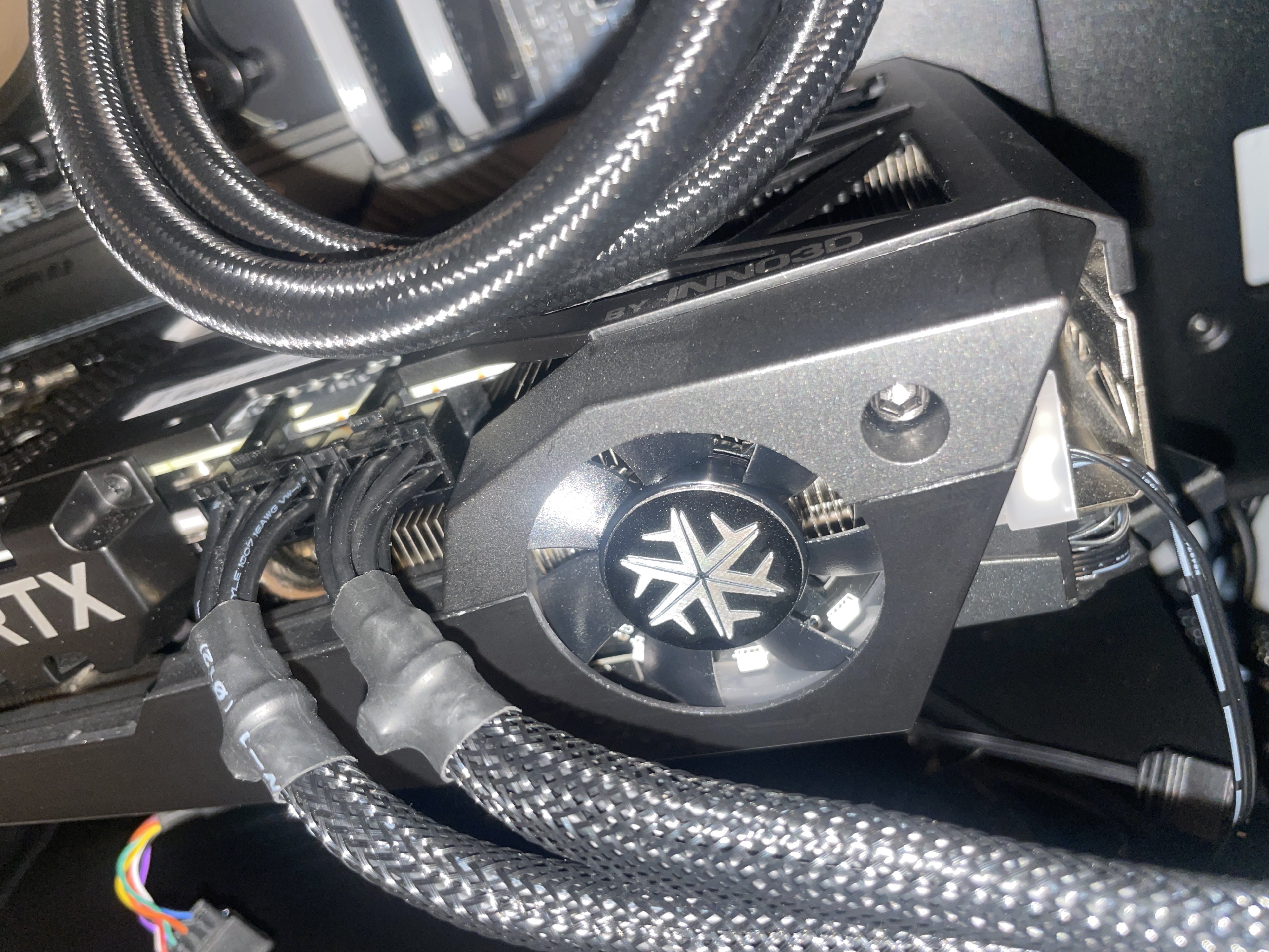

Das mit den 2 Kabeln zur Grafikkarte ist so beabsichtigt und soll so so sein auch wenn dann nicht alle Stecker vom Kabel genutzt werden.
Das kannste also mal direkt wieder so anstecken wie es vorher war.

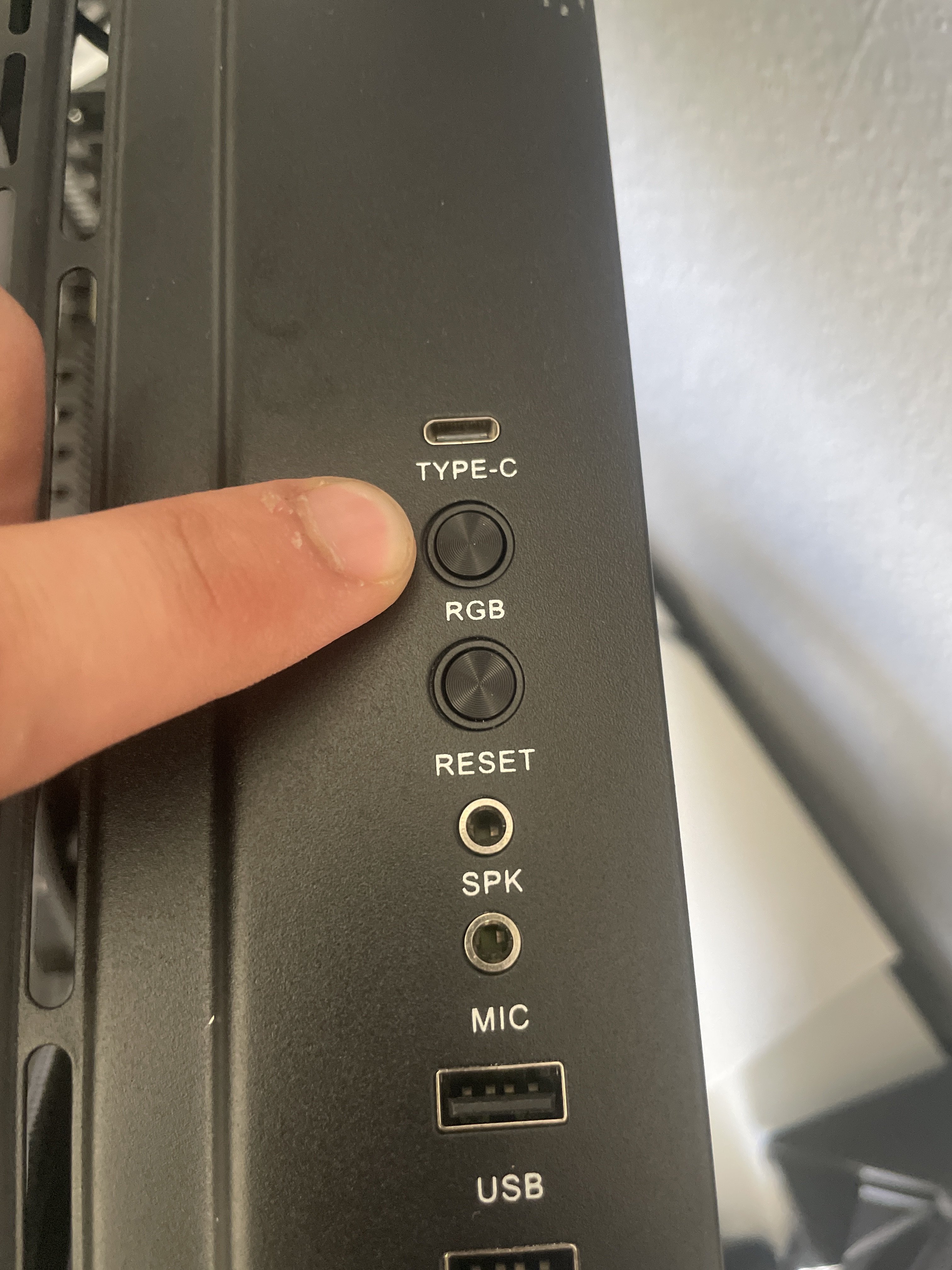

70 Grad ist noch lange nicht kritisch. Hwinfo runter laden und Temperaturen checken.

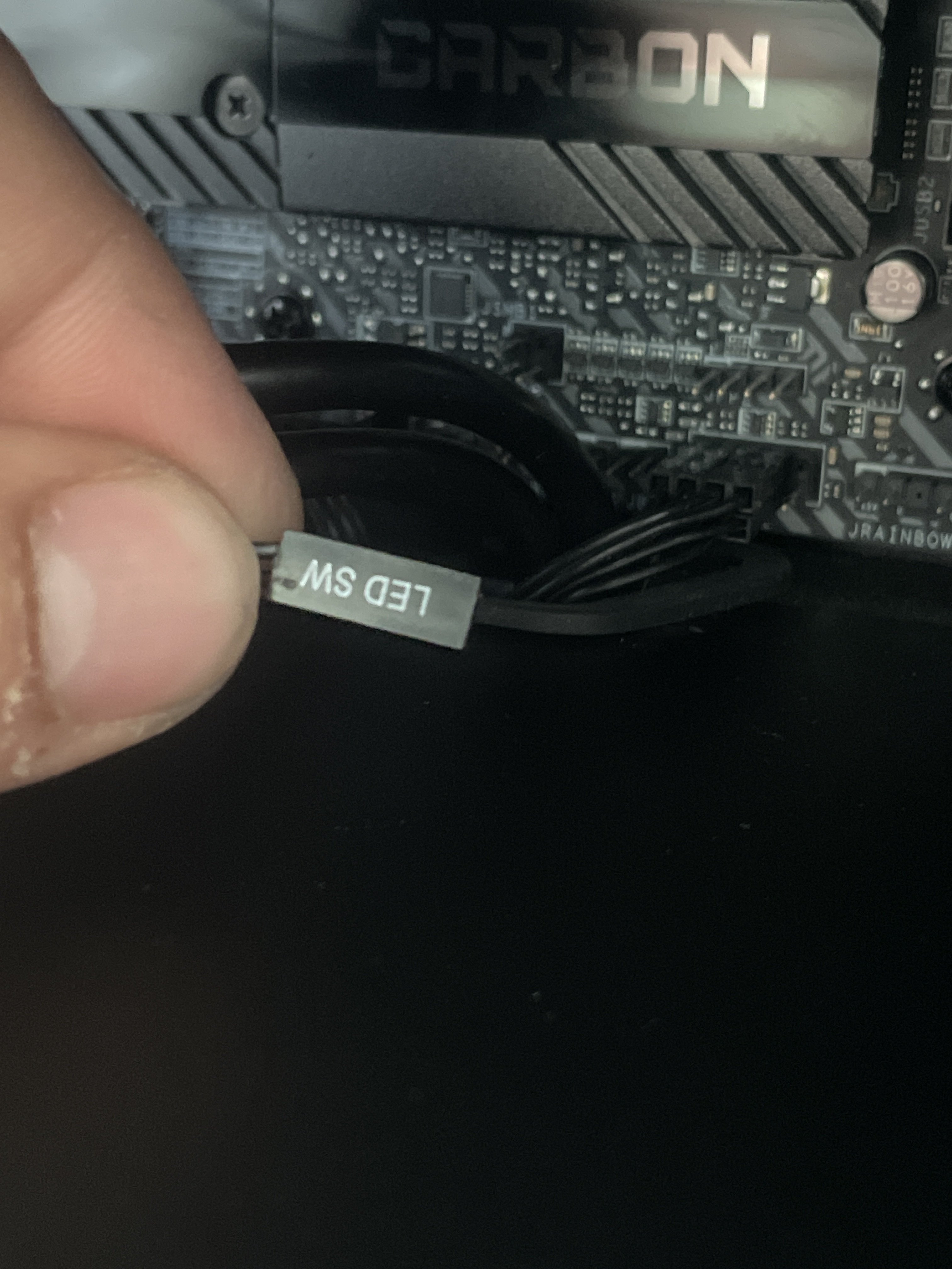

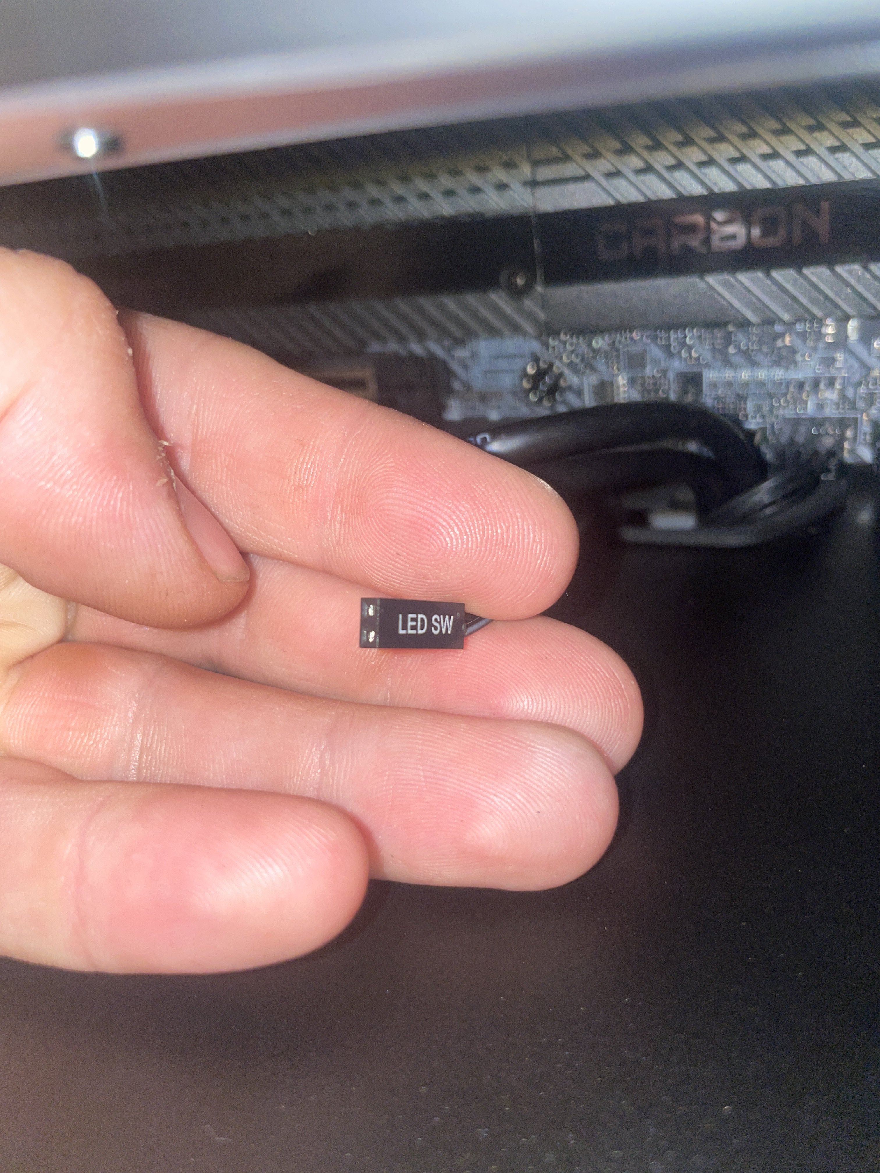

Der LED SW Stecker musst du bei der Anleitung fürs Gehäuse schauen. Ich würde ja ARGB via Software steuern wollen und nicht via Schalter.
Dein Board hat laut Anleitung 2 interne USB 2.0 Anschlüsse, wenn die nicht reichen entweder einen Splitter kaufen oder eine Zusatzkarte mit internen Anschlüssen.
LED "Switch" gehört auch nicht ans Mainboard I/O-Pinout. Wo kommt das Kabel denn her? Wenn es hierbei einfach nur um die Knopfbeleuchtung des Powerbuttons geht (wer so was braucht), ja, das kommt an den Mainboard-Header, dort wo auch der Power-Switch, Reset etc. angeschlossen werden. Wenn es sich hierbei um irgend eine Steuerung/Beleuchtung deines Gehäuses handelt, dann kommt das wo anders hin, vermutlich auf ne Steuerplatine, die direkt am Gehäuse sitzt (eigener Lüfter-Hub, etc.).

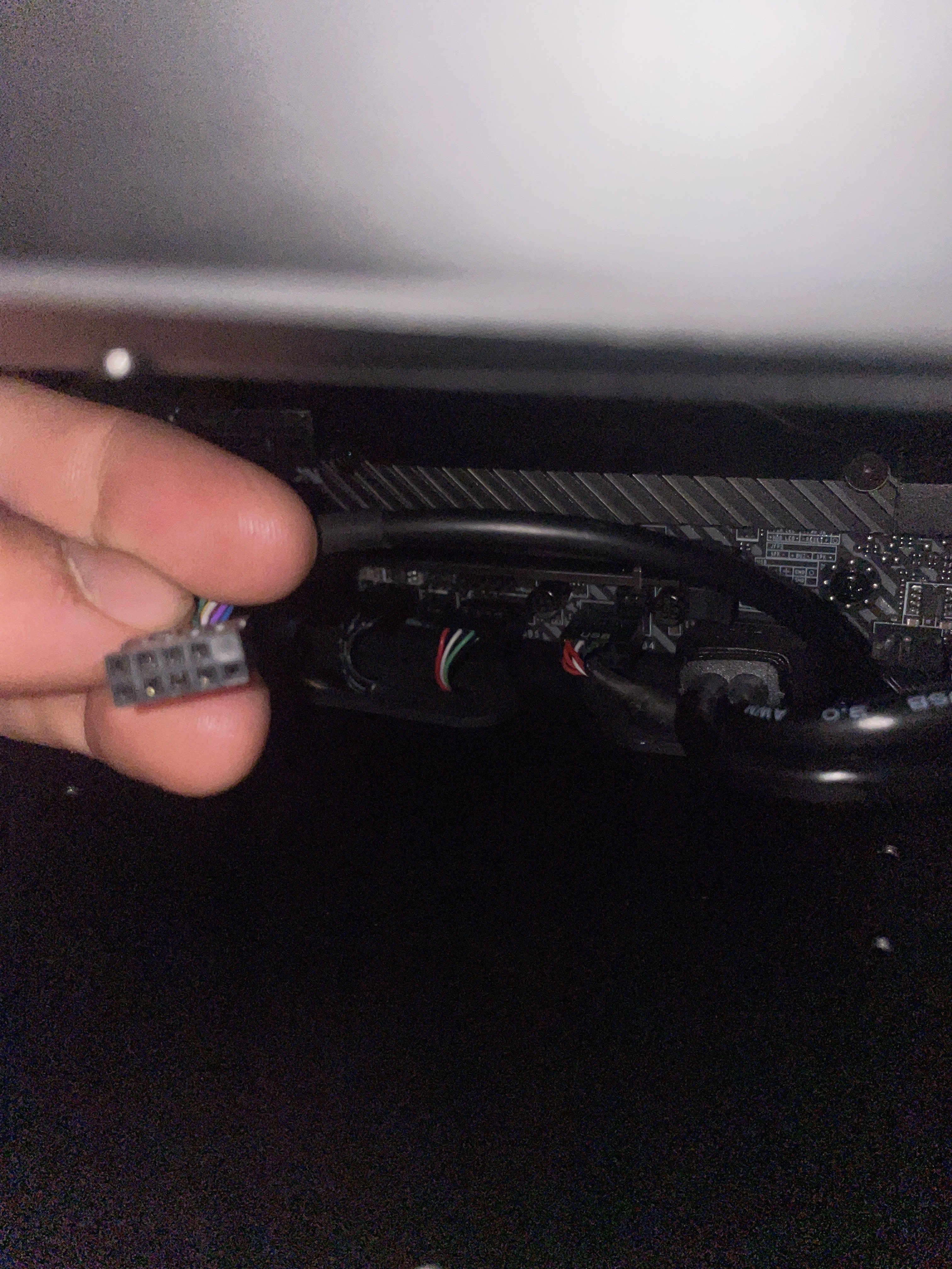

"interne" ... nicht Internet. Dafür gibt es übrigens interne Hubs/Y-Kabel etc. Die Alternative wäre, auf Anschlüsse am Gehäuse zu verzichten.
Äh ... what?
EDIT:
Ach, du meinst die Doppelkabel - okay, dann passt's.
Okay, jetzt stimmt die Rechnung wenigstens. (siehe EDIT zuvor)
Folgendes:
Je nach Netzteil gehören ZWEI GETRENNTE KABEL an die Grafikkarte. Wieso? Dein be quiet! besitzt mehrere Rails - mehrere Schienen, auf denen Strom bereitgestellt wird. Die meisten Netzteile sind in der Lage, all den Strom, den sie bereitstellen können, über ein einzelnes Kabel führen zu können (was natürlich auch nicht gemacht werden sollte). Dein be quiet!-Netzteil ist ein Multirail-Gerät.
Das bedeutet im Klartext:
Wenn deine Grafikkarte zwei oder gar drei PCIe-Stromanschlüsse besitzt, dann ist diese verkabelungsseitig EXAKT SO anzuschließen, wie es im Handbuch deines Netzteils steht! Und das steht dort auch sauber drin, sogar in deutsch. Bitte schnapp dir das Handbuch (oder nimm die Online-PDF) und schließe die Grafikkarte EXAKT SO an, wie beschrieben und nicht anders! Bei versagender Schutzschaltung kannst du hier ein defektes Netzteil, defekte Grafikkarte, Kabelbrände und weiß der Geier was noch verursachen.
Da eine Lüftersteuerung (hard- und/oder softwareseitig) vorhanden sein wird, erkennt diese die Temperaturen verschiedener Komponenten und dreht dann zur Sicherheit die Lüftergeschwindigkeit hoch. Soweit also normales Verhalten.
Du wirst wohl die Pumpe Deines CPU-Kühlers nicht an den richtigen Lüfteranschluss angeschlossen haben, so dass die Pumpe entweder zu langsam dreht oder sogar komplett still steht. Oder es liegt an fehlenden oder falsch angeschlossenen USB-Kabel des Kühlers.
DJMadMax schrieb:
Wird wohl die LED für die Anzeige am Frontpanel bei Zugriff auf Festspeicher wie z.B. HDD oder SSD sein.
Die LED muss nicht zwingend angeschlossen sein, damit der PC startet. Es ist nur zur Info für den Nutzer da.
DJMadMax schrieb:
@Defbitz
Könnten USB2.0-Stecker sein.
Diese sind leider oftmals mit 8-9 (10. ist meist Dummy) Öffnungen versehen, aber nur mit 4 Leitungen.
Manche haben nur 4-5 Öffnungen, welche mit 4 Leitungen belegt sind. Das ist praktikabler.
Ein interner USB2.0-Anschluss kann mit 2 USB-Kabeln (2x 4-Leitungen) belegt werden.
Man muss sehr aufpassen, dass man die USB-Stecker nicht falsch herum an den USB2.0-Port anschließt.
Dazu sollte man sich an den Farben (schwarz - rot - weiss - grün) orientieren und im Handbuch die Anleitung lesen.
Bei den Steckern mit 8 (oder mehr) Öffnungen hat man das Problem, dass damit (theoretisch) nur ein USB-Kabel angeschlossen werden kann. Da hilft ein Adapter, der zwei lose 4-pin Stecker (männlich) auf einen 2x 4-pin Doppelstecker oder zwei einzelne 4-pin Einfachstecker/-buchse (beide weiblich) ermöglicht.
Bild zum USB2.0 Pfostenstecker-Adapter bzw. Verlängerungs-Kabel:
Verläuft zusammen mit dem, Power LED, Reset SW etc.
