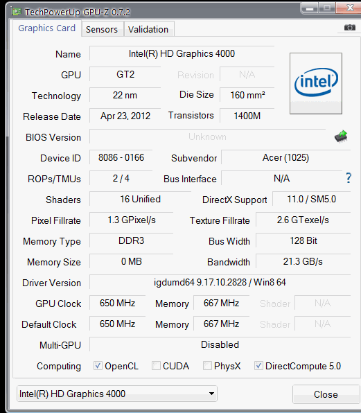

Schon mal was von einer integrierten Grafikeinheit gehört? Höchst wahrscheinlich läuft alles bei ihm nur auf der HD4000 seiner CPU.
Hier.
Ja.
Genau wie Red Sun es vorhergesagt hat.
Es läuft über die iGPU.
Deine Graka ist nicht aktiv.

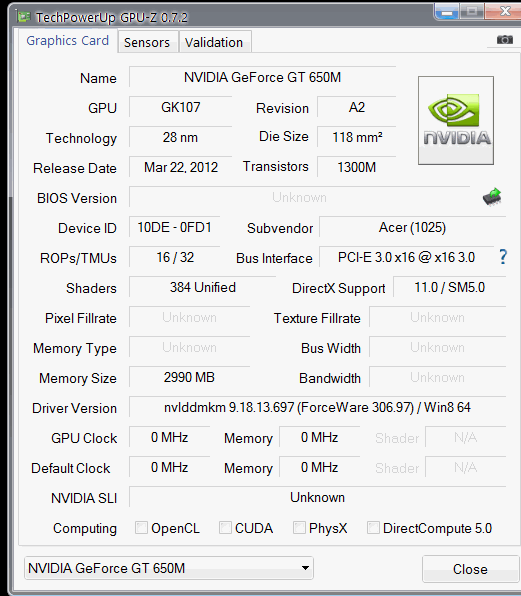

Dann machs und zeig mal was angezeigt wird.
Hier.
Und jetzt?
Hallo????
Tja, so soll das auch sein. Normalerweise erkennt das Tool aber auch selbstständig, wenn zwischen iGPU und Geforce umgeschaltet werden soll. Im Notfall muss man eben, wie du jetzt getan hast, manuell umstellen. Jetzt probier doch einfach nochmal, MW3 zu spielen und ob es nun besser läuft. Was zeigt Nvidia Experience dir jetzt an?

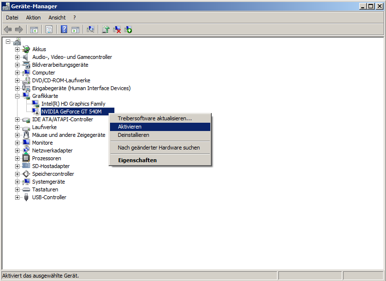

Ist bei dir die GT650M im Geräte-Manager überhaupt aktiviert?
Sieht es bei dir z.B. so aus: GeräteManager.png
Wenn ja, dann mal aktivieren

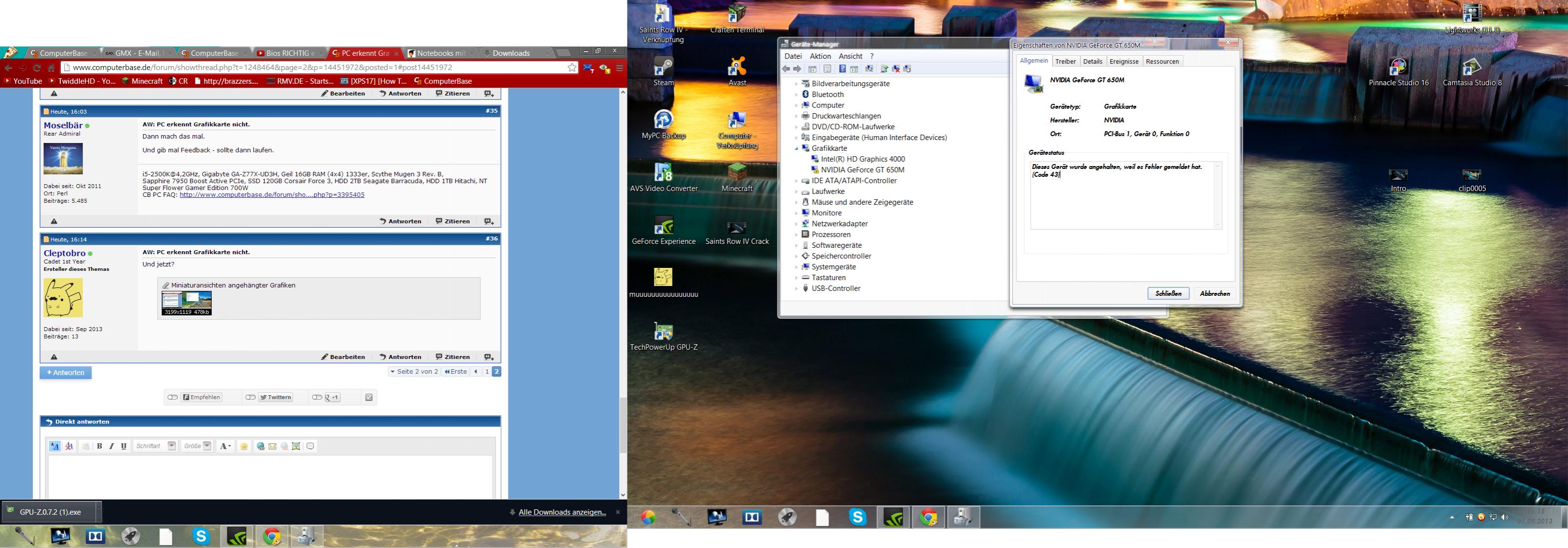

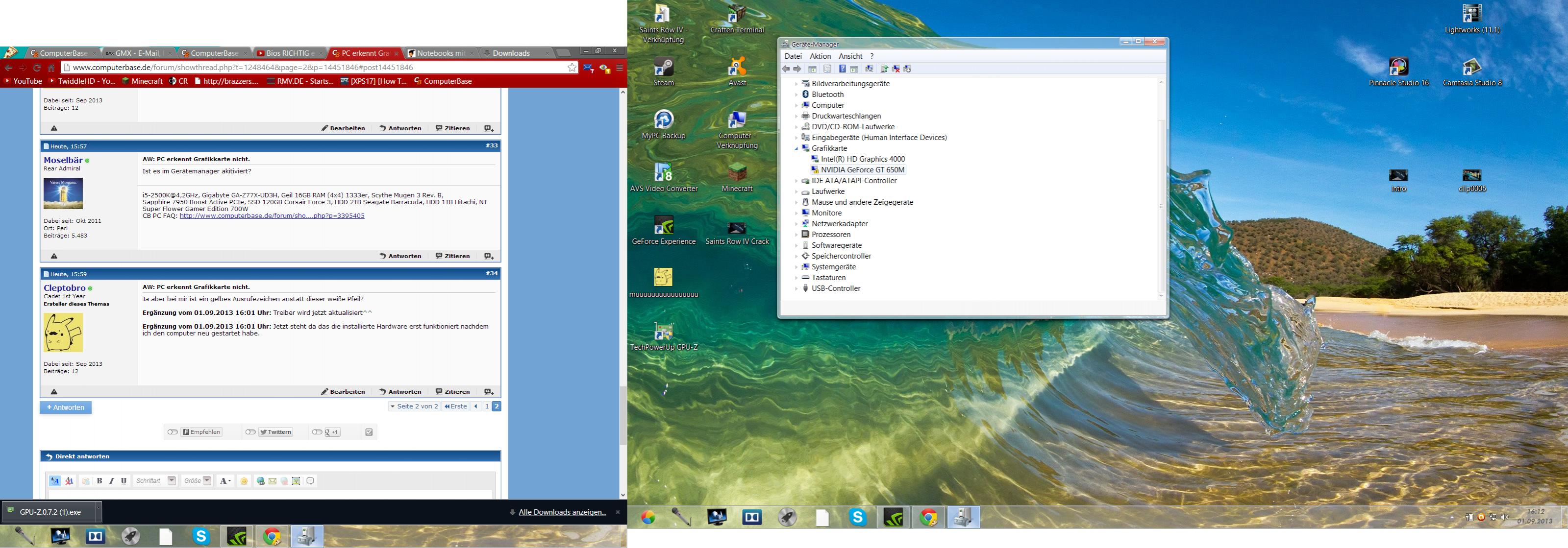

Und jetzt?
Ich denke dass im Bios nur die iGpu aktiviert ist und nicht "switchable".
Aber ich lasse mich eines besseren belehren :)
Code 43.
Spiel die Treiber für die Graka drauf.
Fahr runter und rauf und die Kiste sollte laufen.
Wenn nicht - dann kriegst Du einen Fernkurs - BIOS.
