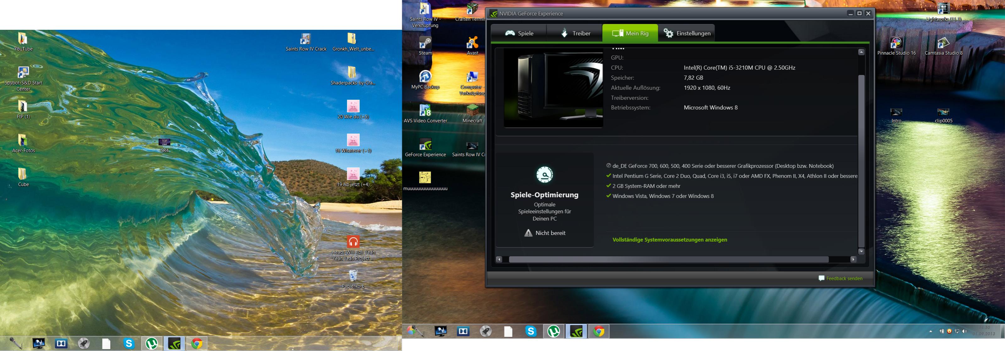

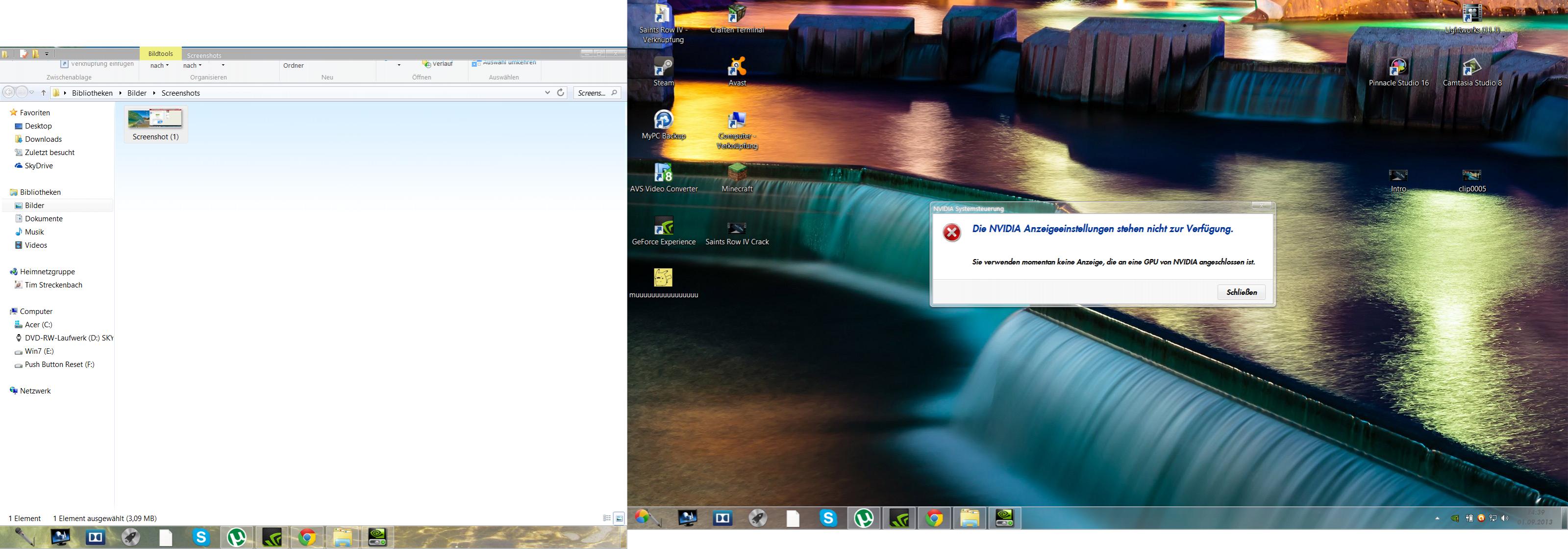

Dann wollte ich in die NVIDIA Systemsteuerung aber es kahm statdessen nur dieses Fenster (im Anhang) Screenshot (2).jpg

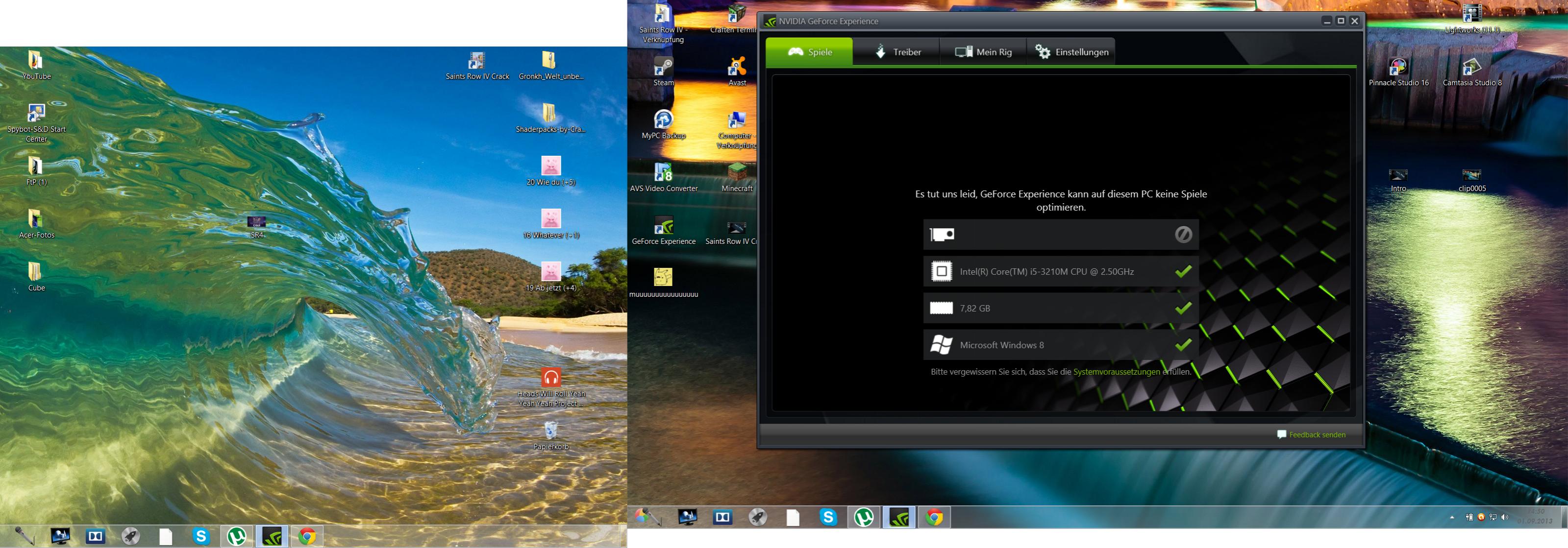

Ich hab mir dann den Treiber für meine GraKa runtergeladen und Installiert.Aber irgendetwas stimmte nicht.Denn bei GeForce Expirience konnten meine Spiele Optimiert werden da ich angeblich keine NVIDIA Graka habe?!?(Bild im Anhang)Screenshot (2).jpgScreenshot (3).jpg
Was soll ich jetzt tuhen?Ich habe keine Ahnung davon und auch keine Ahnung warum der PC die Graka nicht erkennt :(

Versteh ich das richtig, du hast gar keine Treiber für Die Grafikkarte installiert?
Edit: Was steht denn unter: Systemsteuerung/Gerätemanager/Grafikkarte?

Und warum kann ich die NVIDIA Systemsteuerung nicht öffnen?

Für mich sieht das eher so aus, als ob du einfach die falschen Treiber ausgewählt hast.
