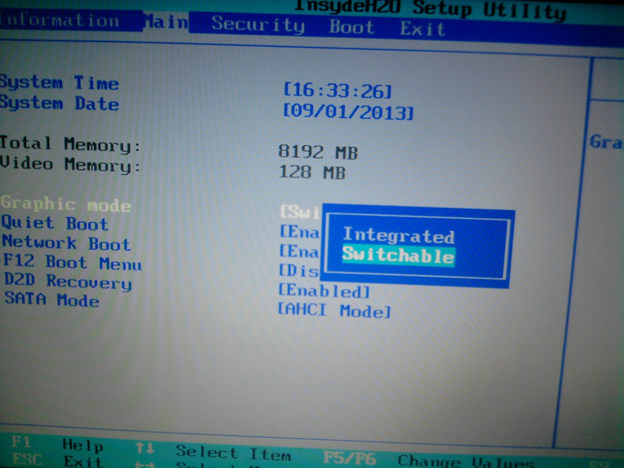

So (oder so ähnlich) gelangst du ins Bios: Beim hochfarhen des Laptops auf die Taste F2 (bei dir kann das eventuell eine andere Taste sein) draufhämmern bis sich das Biosfenster öffnet (also nicht warten bis zum Windowsladebildschirm). Dann müsste es so (oder so ähnlich) aussehen: P010913_16.32.jpg

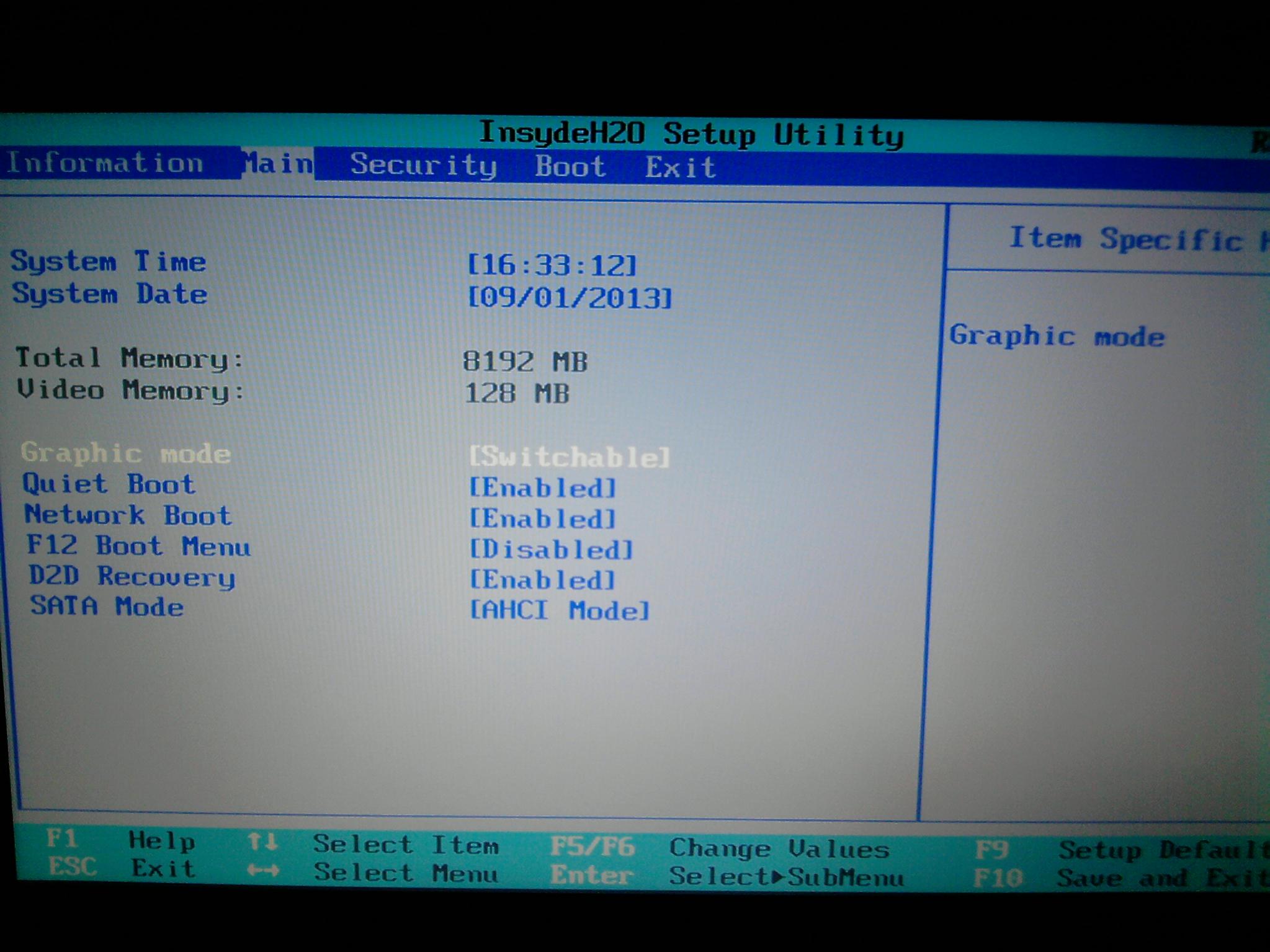

Dann gehst du auf auf Main (oder bei dir vlt. eine andere Bezeichnung) : P010913_16.34.jpg
Nun schaust du bei "Graphic Mode" ob integrated oder switchable eingestellt ist. Wenn bei dir Integrated ist, dann auf switchable ändern und abspeichern nicht vergessen. P010913_16.34_[01].jpg
Ich hoffe das hilft :) Keine Angst, in solchen Laptop Biose kann man weniger etwas verstellen als auf Desktop PCs, aber es gilt immernoch mit Vorsicht ranzugehen. ;)
EDIT: Moselbär war schneller :D

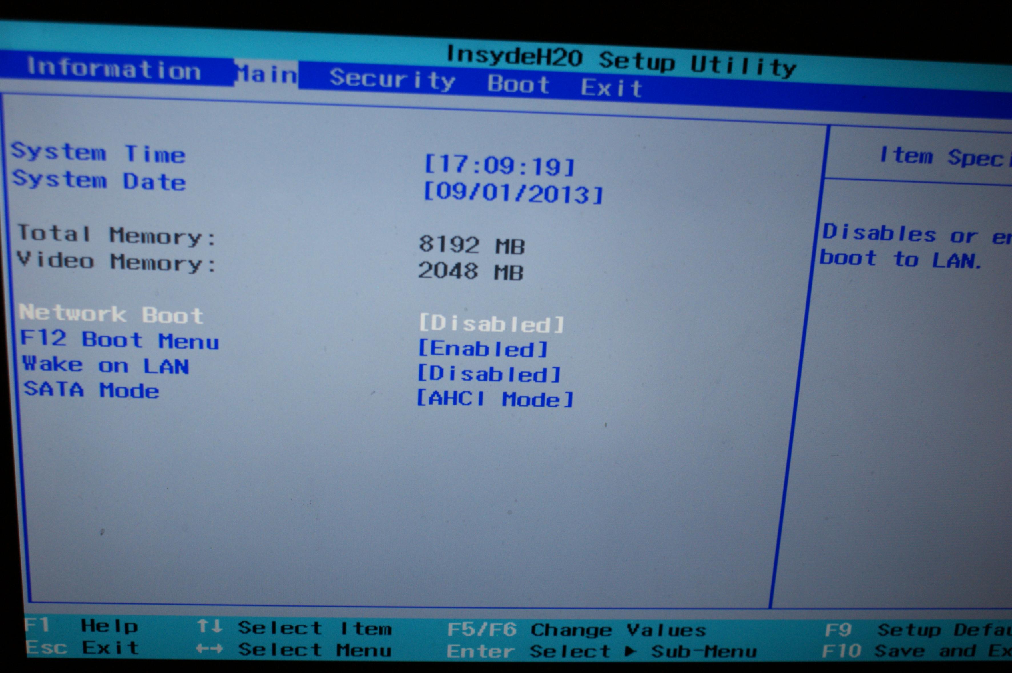

Ich habe diesen Menüpunkt nicht?
Hmm, sry weiter weiß ich auch nicht mehr.
Warte bis einer kommt der mehr weiß. :)

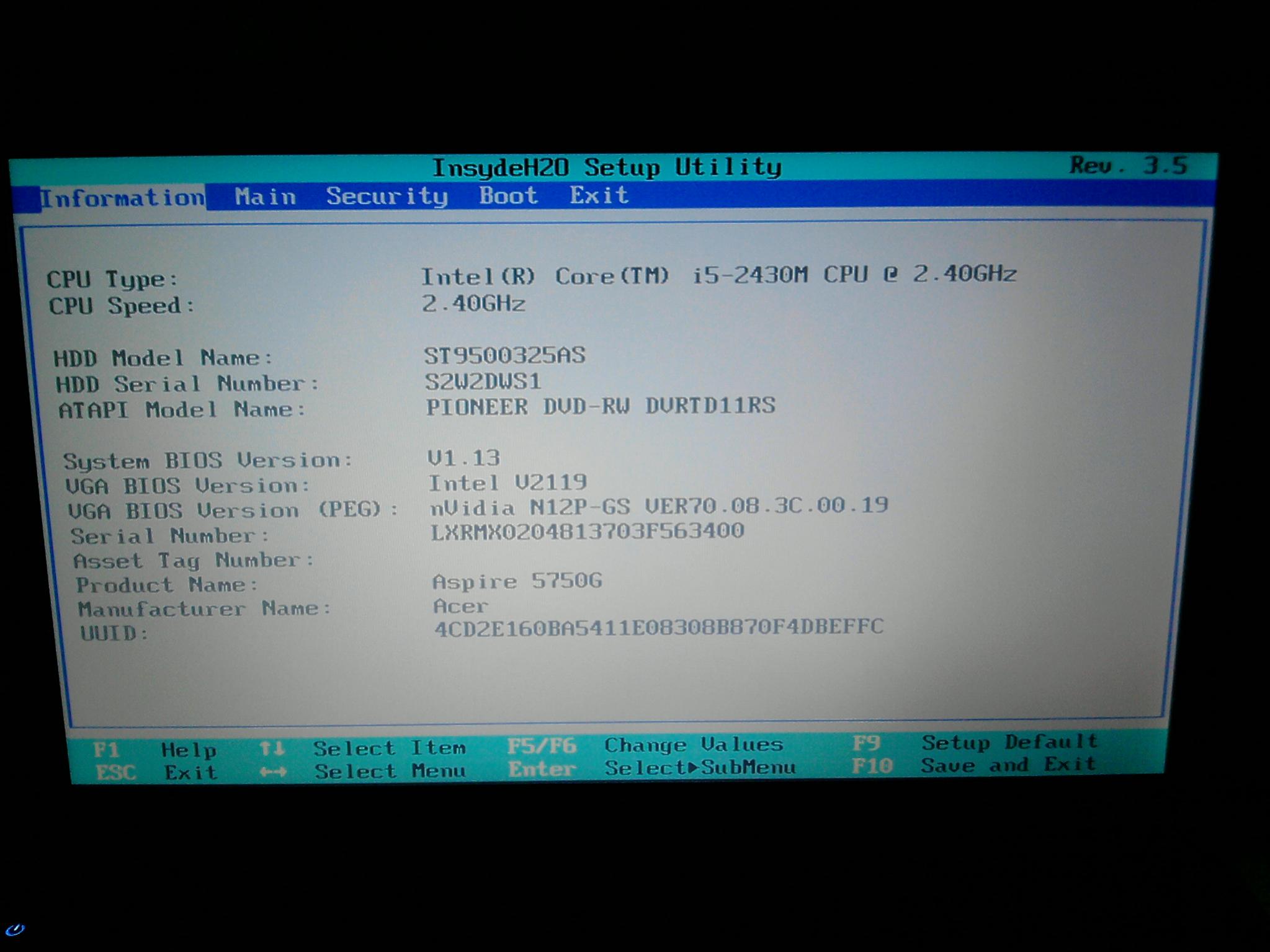

Edit: Bzw. kannst du ein Bild vom Menüpunkt "Information" machen?

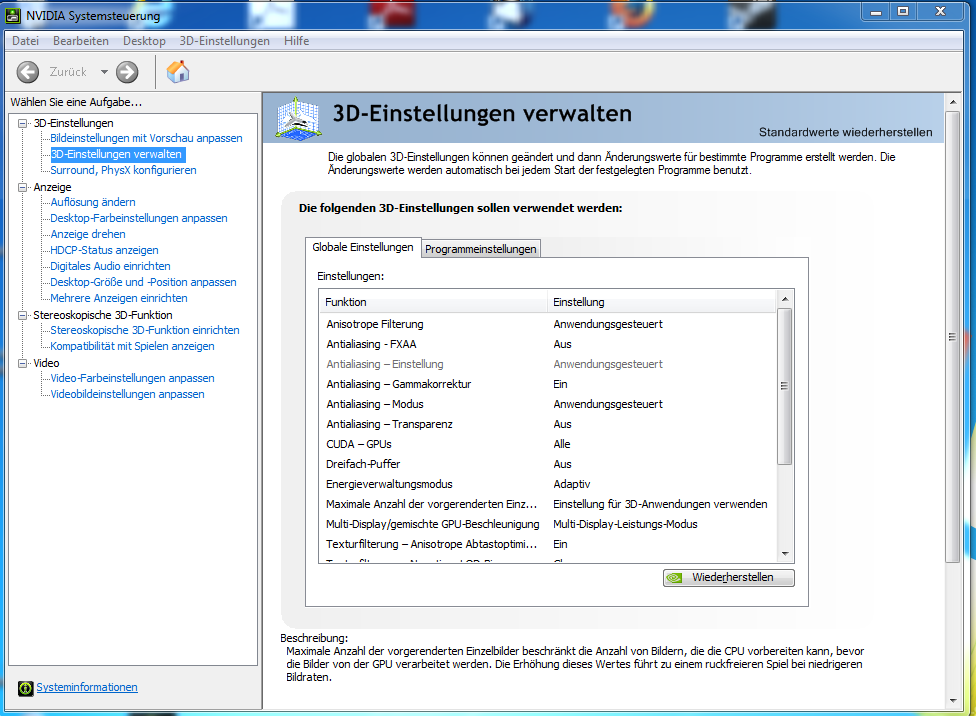

Hast du es mit der Systemsteuerung Probiert ?
Nvidia Systemsteuerung > 3D Einstellungen verwalten > Globale Einstellungen > Bevorzugter Graikprozessor > NVIDIA Hochleistungsprozessor
Das kann ich nicht öffnen guck mal das was ich als erstes geschrieben habe da ist ein bild dabei.
