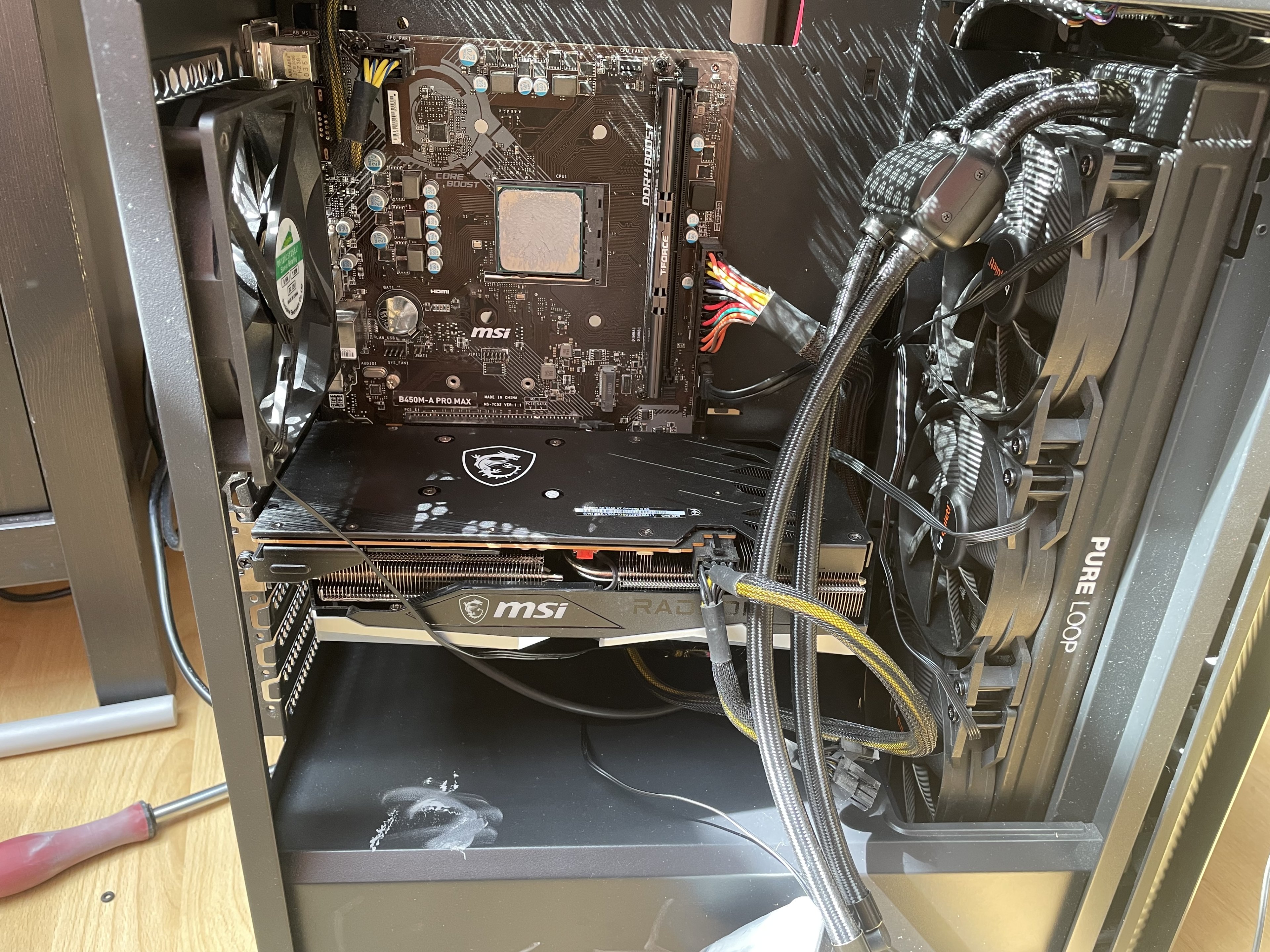

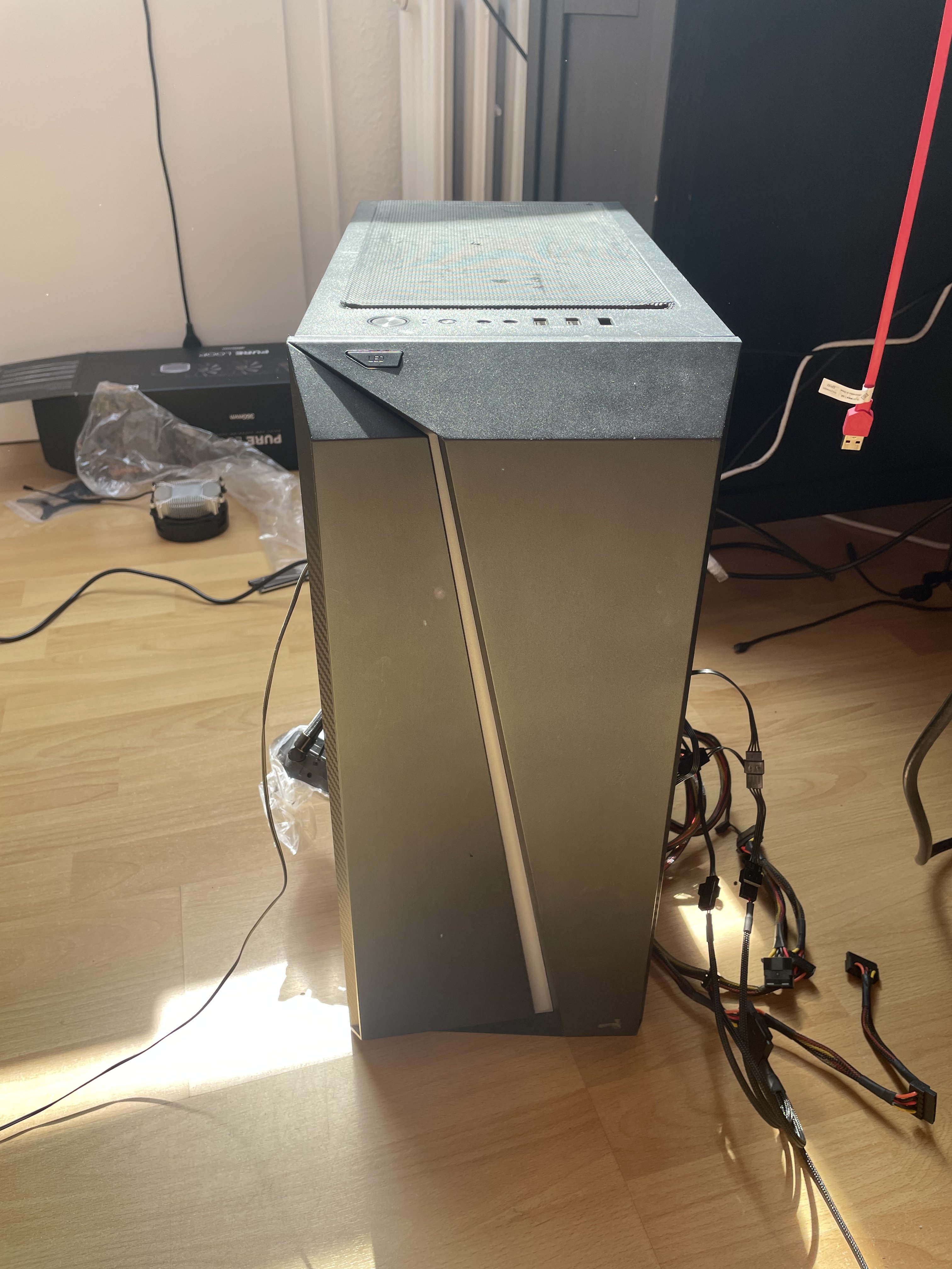

Der Gedanke ohne kühler war Strom zu sparen dass er sich nicht sofort abschaltet um ins Bios zu kommen. Das ist das Gehäuse, ich habe die Front für den Lüfter abgenommen. Das Kabelmanagement wird noch geändert sobald er wieder laufen sollte. Ist gerade alles provisorisch. mein Plan wäre nun sobald ich ins bios kommen sollte den kühler anzuschliessen und auf die CPU zu legen, dafür alles andere wie z.b. bildschirm abschliessen dass das update dennoch durchläuft und die CPU gekühlt wird ^^

Nach deinen Screenshots zu urteilen sollte dein Gehäuse auch ATX-Boards beheimaten können.
Bin mir aber nicht ganz sicher.
Edit: Nein, das Case ist wohl nur mit µATX-Boards kompatibel.
Edit2: Ist ja auch sonnenklar - es ist ein B450M-Board vom MSI. "M" steht für Micro-ATX.

Nein. Schon Anhand der Anzahl der PCIe Slotblenden sieht man, das ist ein ATX Gehäuse.

Ich sehe nur leider keine Abstandshalter.
Hier möchte ich aber auch nochmal nachhaken.
Sind Abstandshalter unter deinem Mainboard verbaut?
Denn auf deinen Bildern sieht es eher nicht danach aus.
Kann aber täuschen.

Skudrinka schrieb:
Ja.
Kann aber täuschen.
Meinst du Abstandhalter bei der CPU? Die sind vorhanden, sind aber gerade ab da der Kühler ja nicht drauf ist.
