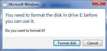

Hallo zusammen, ich dachte ich schreibe hier rein, da es doch ein sehr ähnliches Thema ist.
Und zwar hab ich ein Laptop mit dem ich hauptsächlich Filme schneide und bearbeite.
Jetzt wurden zuerst die USB Speichermedien nicht erkannt, was inzwischen einigermassen wieder
geht, müssen aber immer wieder neu formatiert werden, obwohl sie an keinem anderen Gerät genutzt wurden.
Und meine SD Karte von der Kamera auf der halt viel drauf ist, wird zwar erkannt, aber es heisst, dass sie
nicht gelesen werden kann, weshalb ich sie formatieren soll. Durch die Formatierung geht logischerweise alles drauf
verloren, weshalb ich es auf den PC vom Kumpel übertragen habe, dann auf ein USB Stick, welches ich dann wieder auf
mein Laptop öffnen wollte, was dann aber wieder zum gleichen Fenster führt. Ich hab probiert alle USB Sachen zu entfernen,
da ich gelesen habe das es manchmal zu Schwierigkeiten führt bei Windows 7, habe es auch alle Speichermedien und SD Karte am Mac, PC und anderen Laptop probiert, und nirgendwo hab ich sonst Probleme damit.
Das Problem ist halt, dass auf meinem Laptop alle Projekte und Daten gespeichert sind, und das Programm halt nur wirklich gut hier drauf läuft.
Kann mir jemand weiter helfen?
