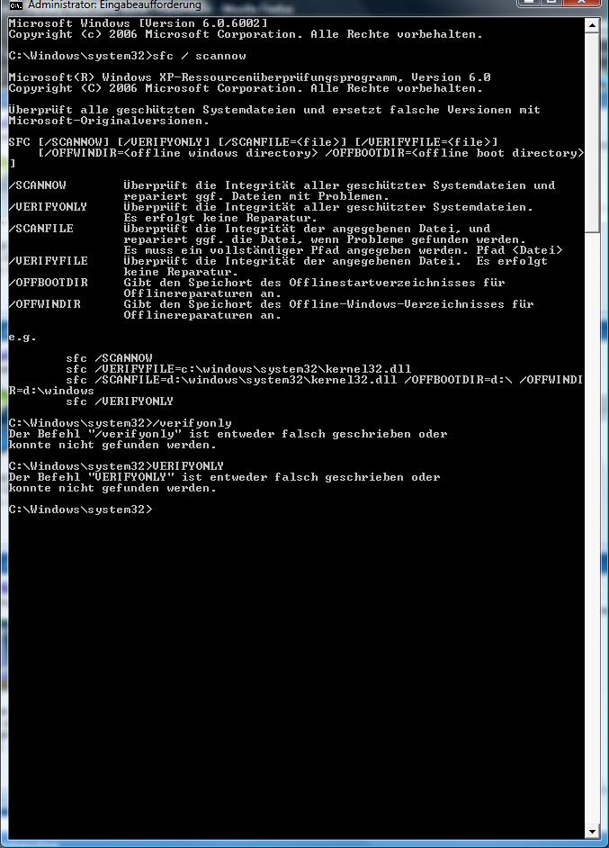

Selstsam, hab das mal mit dem sfc / scannow endlich gemacht, auch wenn ich seit meinem Post keine Probleme mehr hatte. Ich wollte dann mal /verifyonly machen, hat aber nicht geklappt. Anbei der passende Screenshot.
Machst du das absichtlich bzw. willst du uns gar verarschen? "sfc /scannow" - ohne Leerzeichen zw. "/" und "scannow" bzw. "sfc /verifyonly" also mit sfc (um das klar zu stellen - ohne die "") :rolleyes: Sry aber das grenzt schon an DAU Verhalten wenn das nicht Absicht ist und wenn es das ist wäre das unfair gegenüber jedem der einfach freiwillig hilfestellung leisten möchte und wird gemeldet!
