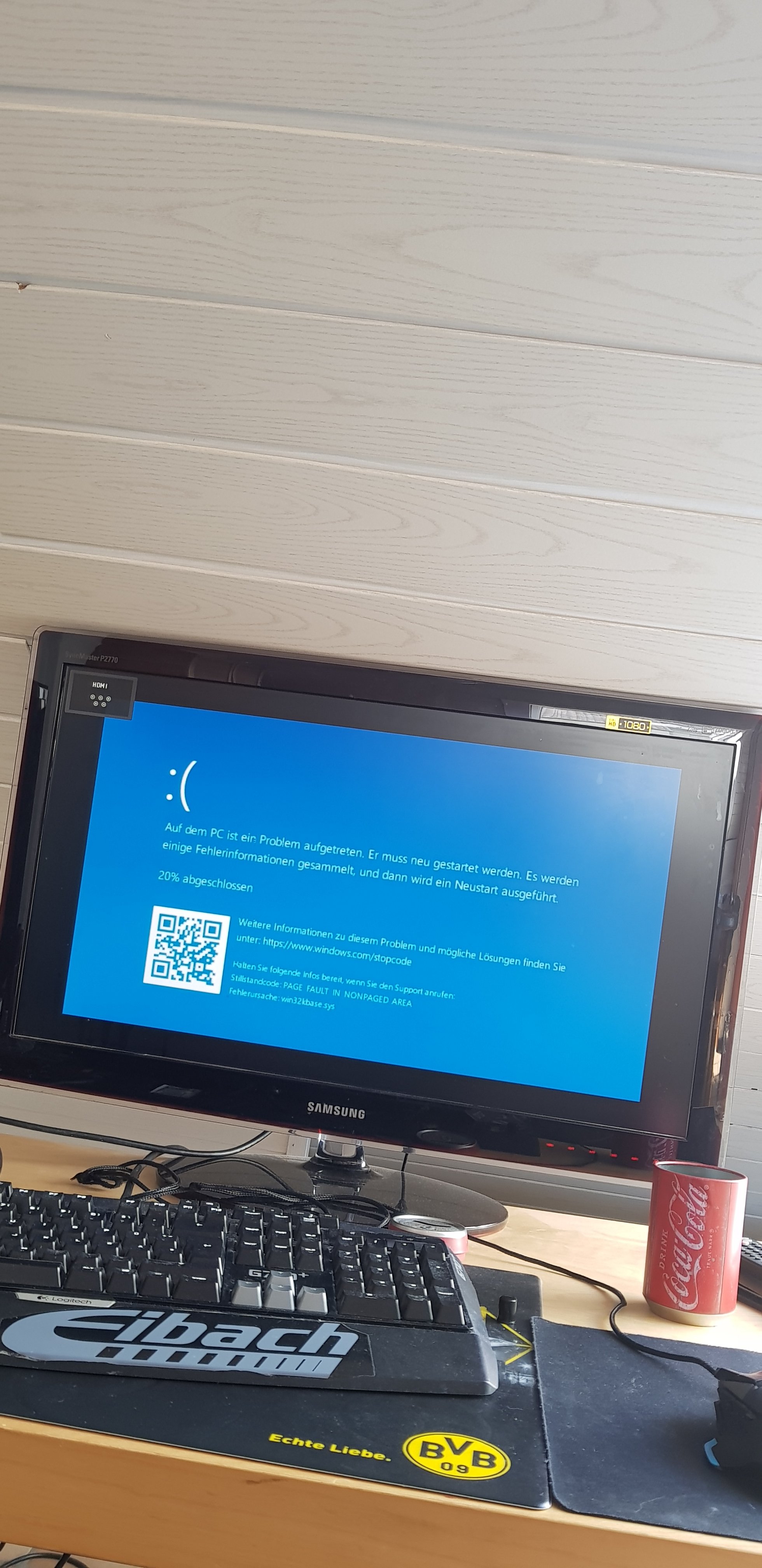

Ich habe seit längerem das Problem das nach einem Windows Update mein PC nicht hochfahren möchte(startet Windows emblem mit ladesymbol erscheint und dann kommt ein win32base.sys fehler) wenn ich die GTX 470 eingebaut habe. Wenn ich sie rausnehme und per integrierten Grafikchip (i5 4670k) starte ist alles ganz normal Grafikkarte ist auch nicht defekt.
Kann mir wer helfen?

Bei PAGE FAULT IN NONPAGED AREA sucht er glaub ich ne Datei in der Memory, welche dann nicht vorhanden ist, sprich: er kann sie nicht finden. Das können viele Sachen sein, sowohl Software als auch Hardware Dinge. Da du aber sagst es passiert nur, wenn du deine Grafikkarte drin hast, tippe ich mal auf nen Problem mit dem Grafiktreiber. Versuch mal in den Abgesicherten Modus zu kommen mit LAN und installiere die Treiber dann sauber nochmal neu!
Irgendwo , erste Seite, kann man als Standard-Treiber den VGA Treiber von MS wählen, vorher auch OHNE Neustart die Nvidia Treiber entfernen.
btw. Fermi ist echt DER Stromfresser aller GPUs.

Mach mal ein BIOS update
Ein BIOS Update wird dem TE mit diesem BSOD nicht wirklich weiterhelfen.
Kann schon helfen. War bei mir auch mal so der Fall. Hat bei mir die Stromversorgung der PCI-e Slots anscheinend irgendwie verändert, so dass es dann nachher keine Probleme mehr gab. Probieren kann man es ja.
So habe den pc jetzt nach langer Arbeit irgendwie zum laufen gekriegt muss aber ein Alten Treiber benutzen aktuelle mag er nicht habe aber irgendwie n7cht mehr Leistung als mit der integrierten Grafik von der CPU kann es sein das ich die deaktivieren muss oder so?

Bei PAGE FAULT IN NONPAGED AREA...!
Es gibt mehrere Fehlercodes unter win32kbase.sys, wie z.Bsp.:
0000A
0001E
00050
Ich würde eine Wiederherstellung über die Konsole empfehlen. Nicht auszuschließen ist das die Karte defekt ist, denn Hardwarefehler werden genauso ausgeworfen.
Ist das ein Windows Upgrade von 7 oder 8? Sonst könnte auch ein Cleaninstall von Windows 10 helfen.
Das macht eigentlich nur bei AMD Probleme, zu Nvidia ist mir bisher nichts bekannt.
0000A
0001E
00050
Nein habe 10 gestern ganz neu drauf gemach, die Grafikkarte wird im Geräte Manager erkannt kann sie trotzdem defekt sein?
