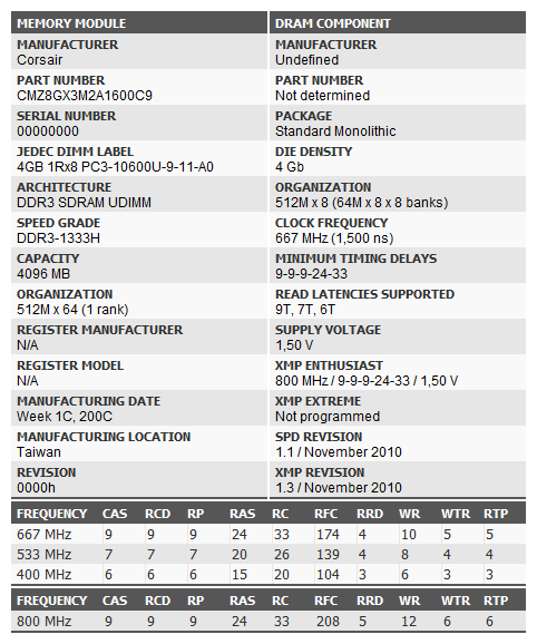

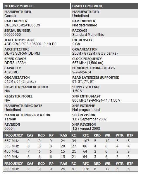

So das habe ich jetzt erledigt. Nachfolgend dazu die Screenshots:
Alt:
Neu:
Die alten Module sind Dual-Rank und die neuen Single-Rank. Eventuell klappt es schon wenn zuerst nur die neuen Module gesteckt werden (Kanal A2 & B2) und das XMP Profil aktiviert wird. Danach die alten Module dazu stecken.
