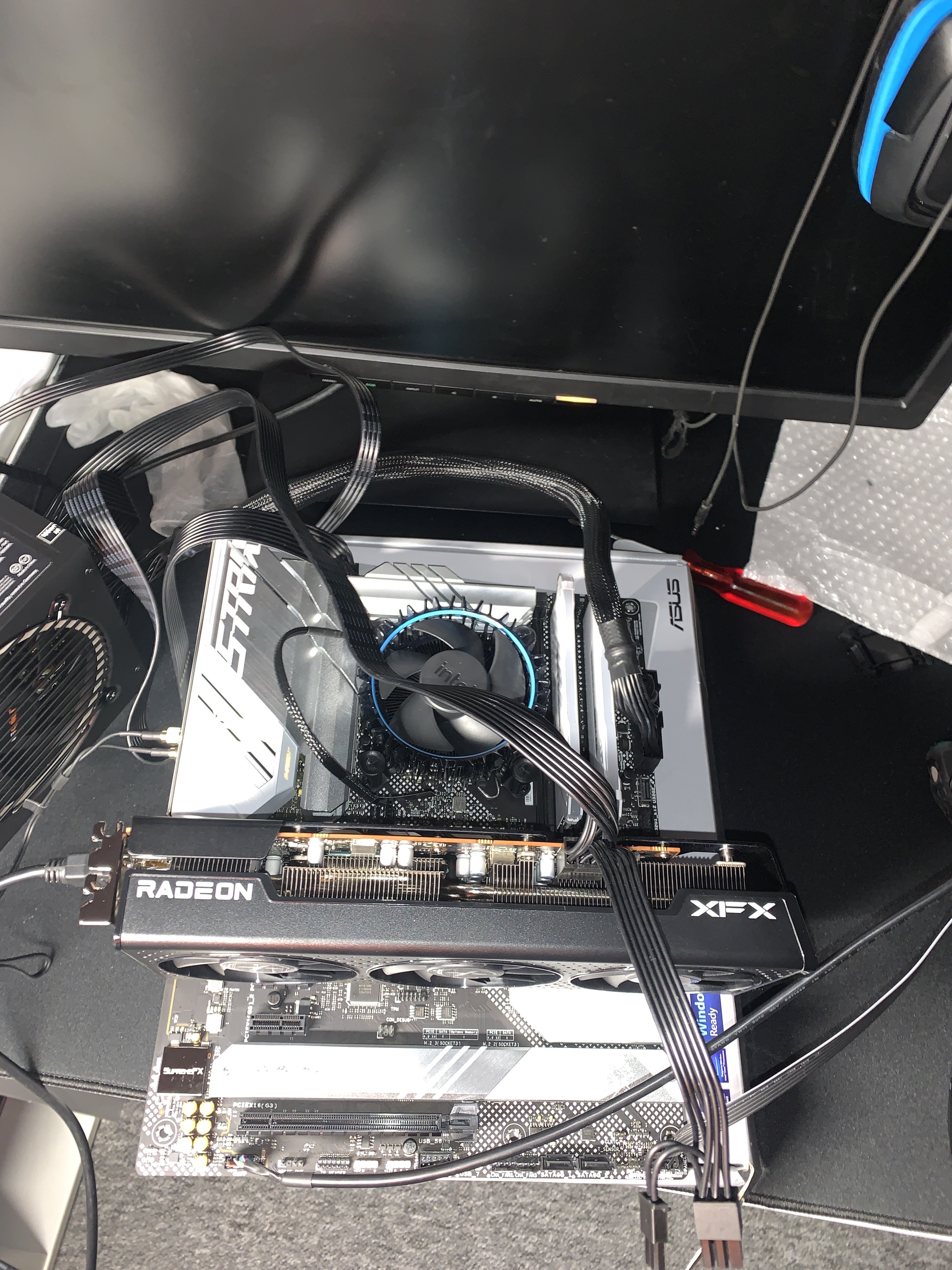

So sieht alles momentan aus.
Wenn ich jetzt den Pc starte erscheint kein Signal auf dem Bildschirm, gpu Lüfter bleibt aus aber rote led leuchtet kurz auf, CPU Lüfter springt kurz an dann wieder aus, Netzteil springt kurz an dann wieder aus. Auf dem mainboard leuchtet keine debug led
Ich bin grade echt am verzweifeln. Ich wollte mir jetzt mal ein paar Videos zur nullmethode angucken
Vorher hat der rgb RAM geleuchtet jetzt leuchtet der nicht mehr beim anschalten
also "auf den ersten" Blick würde ich sagen, da sind noch Kabel am Board angeschlossen, die da bei einem Tischaufbau wie oben beschrieben nicht hingehören (unten links z. B.)
Bitte nochmal genau wie in Beitrag #25 beschrieben vorgehen!
Das ist eine bewährte Standardmethode zur Fehlereingrenzung, die auch "PC-Profis" gerne und immer wieder nutzen Auch ich (nach ca. 15 Jahren Selbstbau!) mache das bei jedem neuen build so
LG N.
LG N.

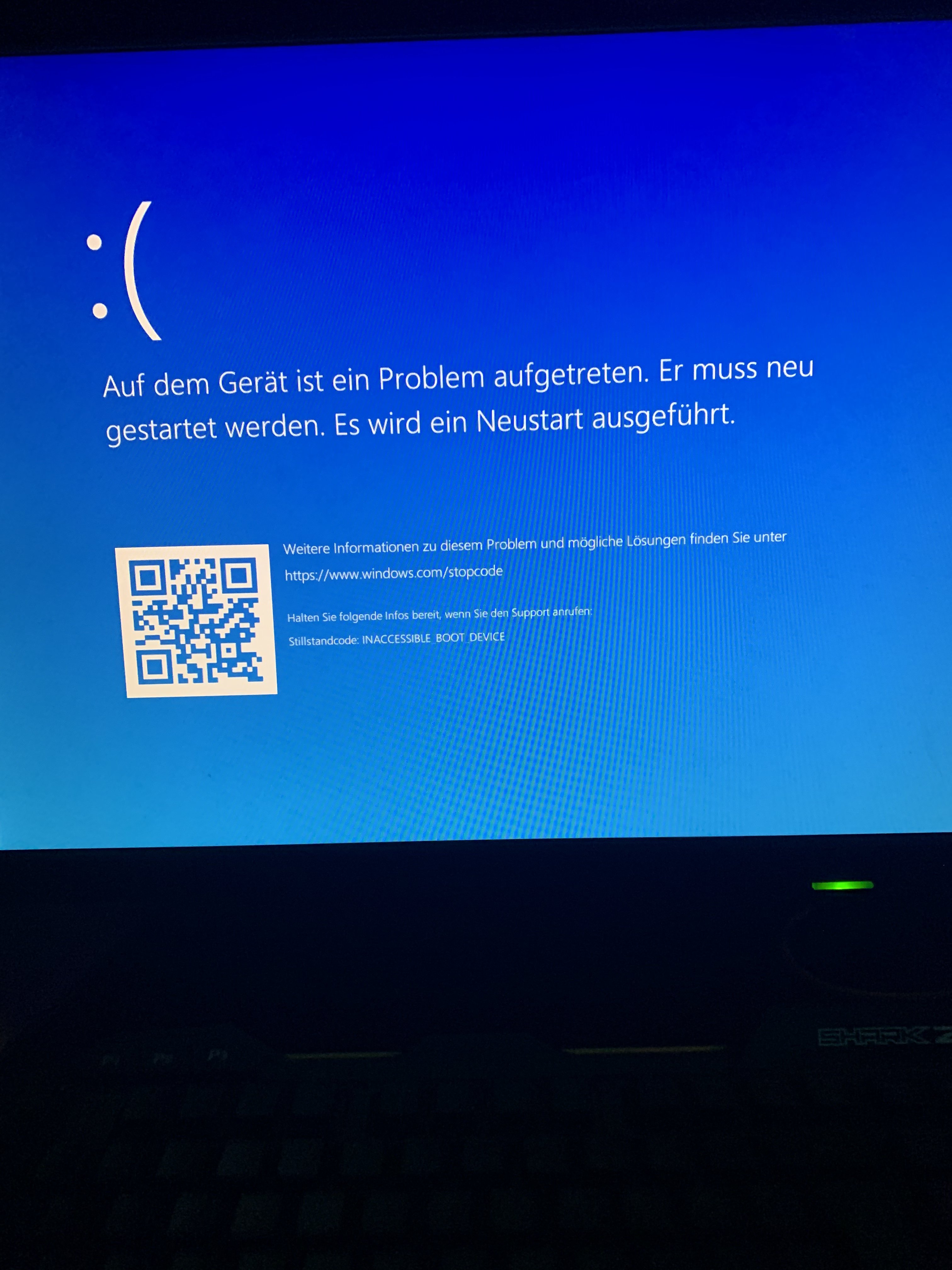

UNZUGÄNGLICHES BOOT-GERÄT
Wird die Festplatte noch im Bios erkannt?
Steht die Festplatte noch an erster boot Option?
