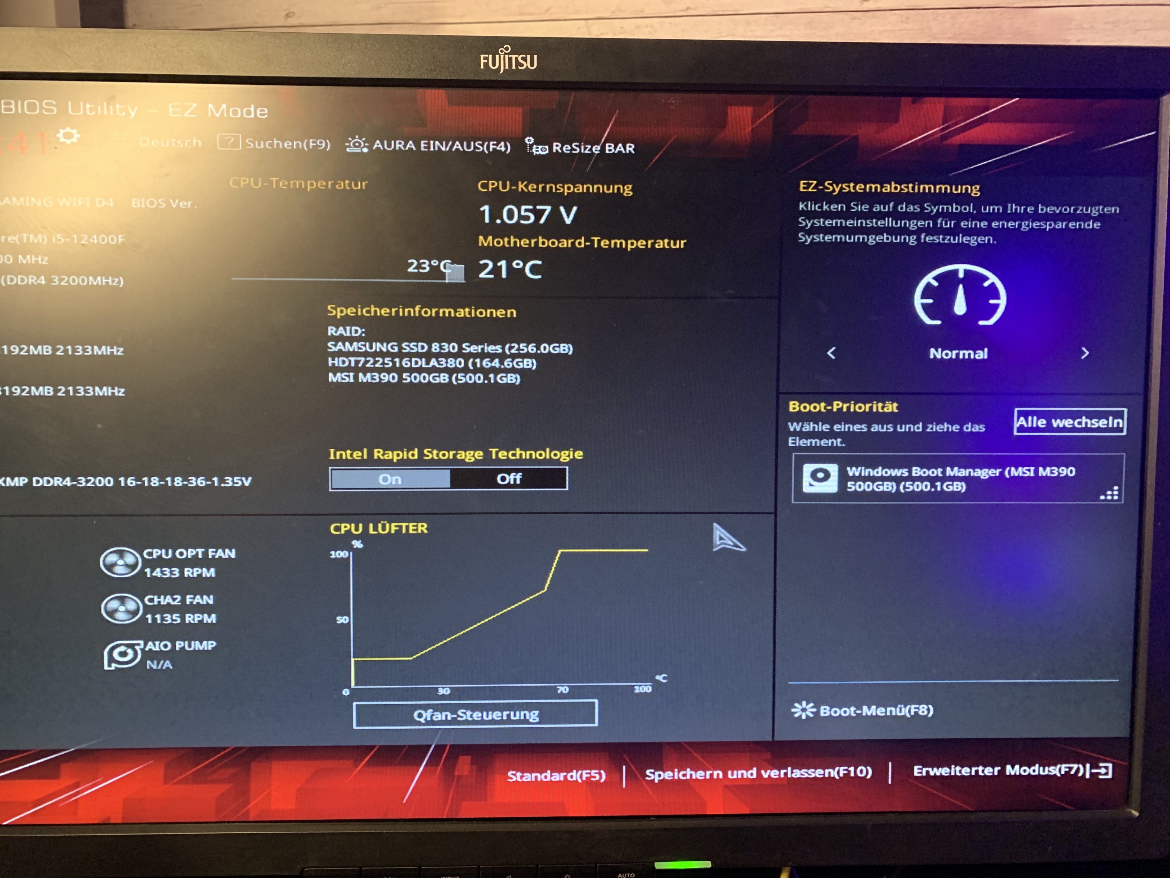

Tja, und du hast bei der Installation wahrscheinlich beide Platten angesteckt gehabt, der Bootloader liegt auf der HDD, windows hast auf die SSD installiert. Also hast du eine klassische Co-Abhängigkeit generiert, dass dein System nur noch starten kann, wenn beide Platten in Ordnung sind
Jetzte hast entweder an der Bootreihenfolge was verändert oder eines der beiden Laufwerke ist ausgefallen oder funktioniert nicht richtig.

Wird die Festplatte noch im Bios erkannt?
Steht die Festplatte noch an erster boot Option?

Ja da war das mainboard defekt. Das habe ich austauschen lassen und gestern kam das neue Mainboard an. Der Pc lief auch aber als ich heute ein Spiel gestartet habe ist diese Fehlermeldung aufgetaucht.
