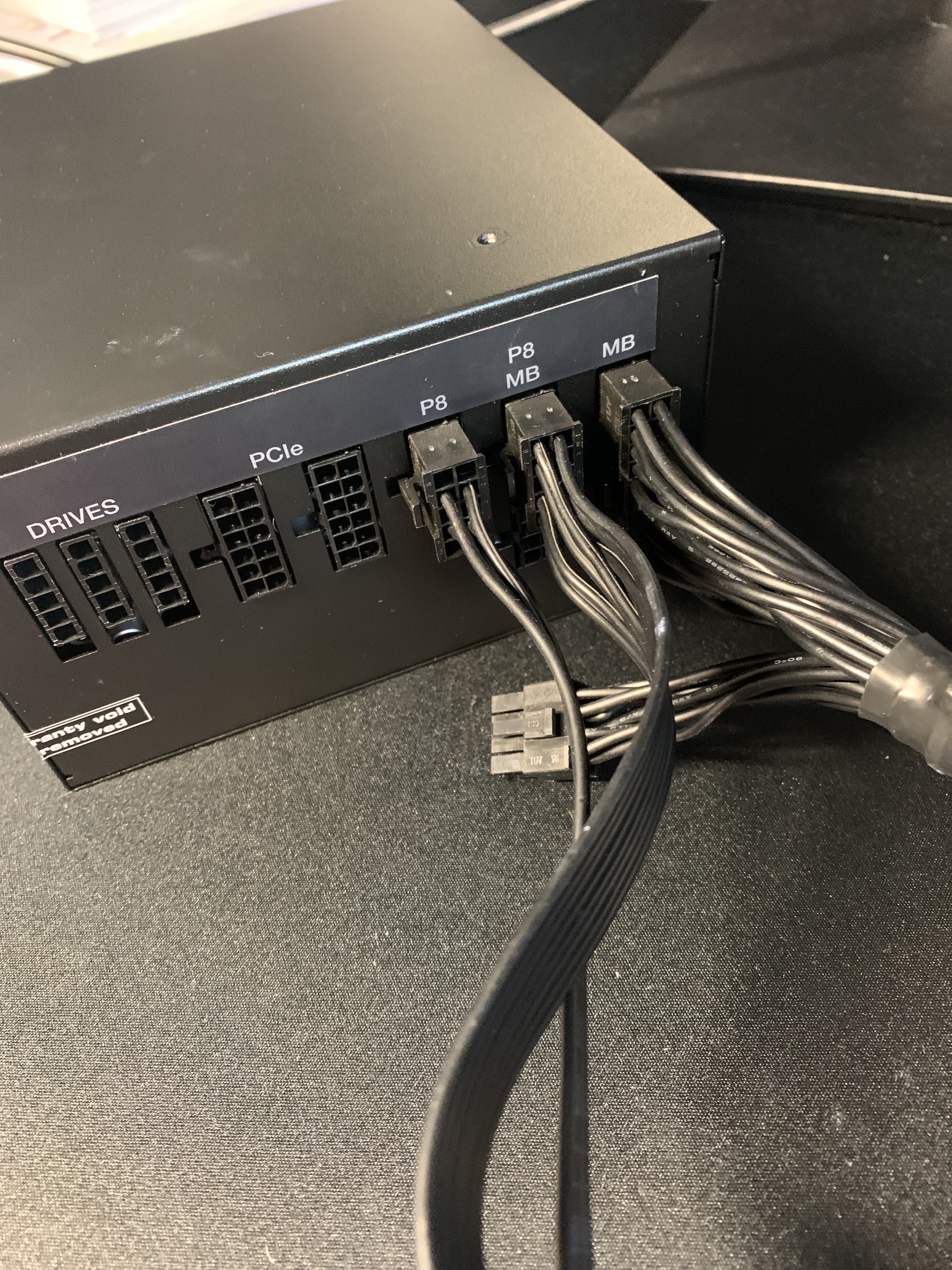

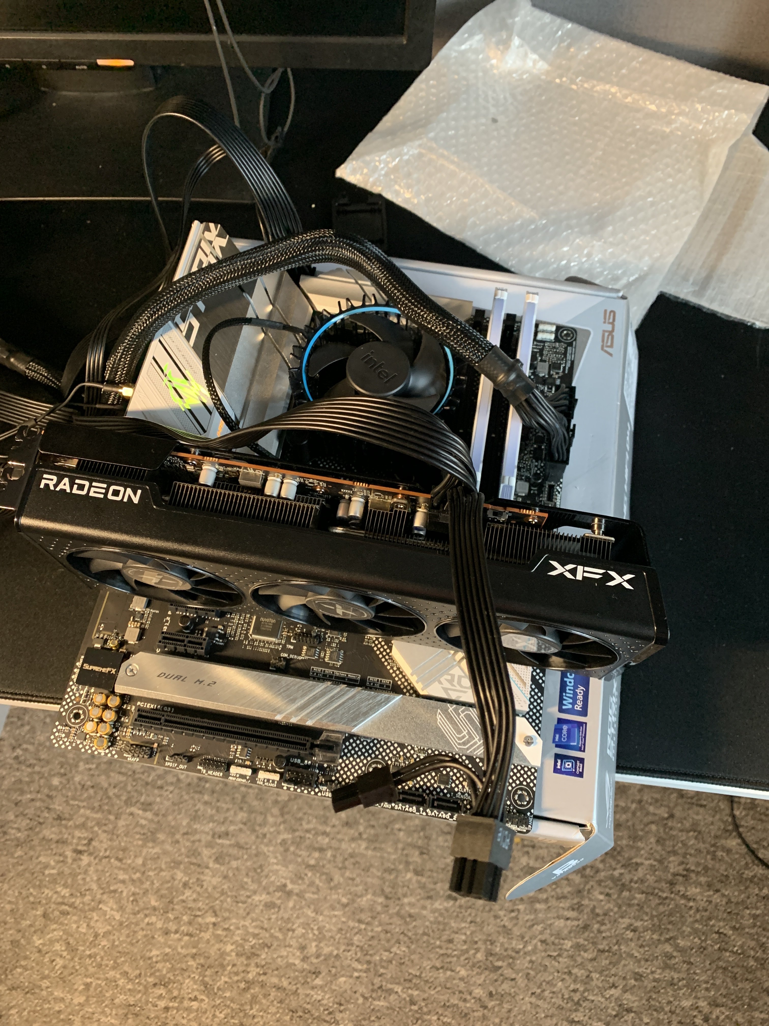

Der pc fährt nicht hoch. Die rgb Beleuchtung leuchtet aber die Lüfter, CPU kühler und GPU Lüfter drehen sich nicht. Das einzige was läuft ist das Netzteil. Auf dem mainboard leuchtet auch keine Fehler LED.

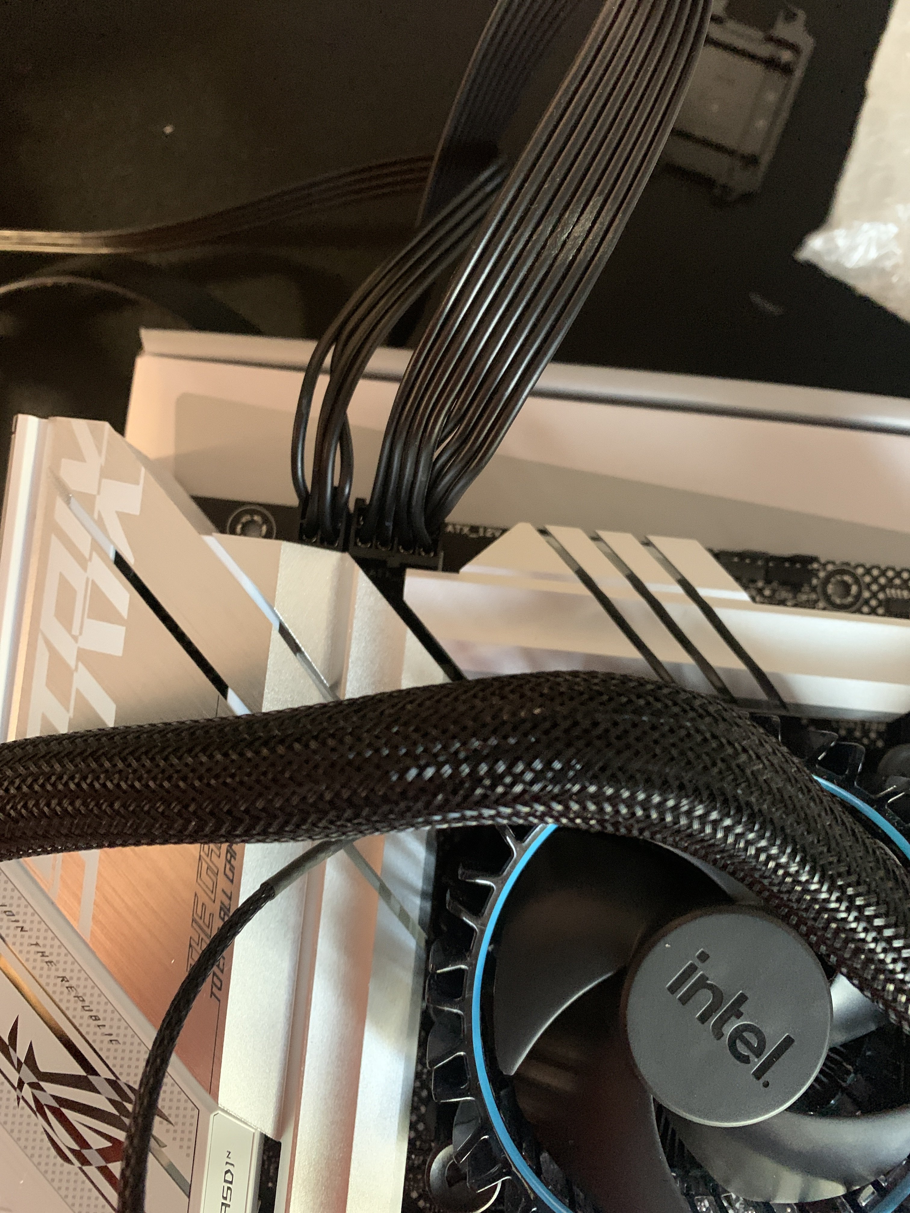

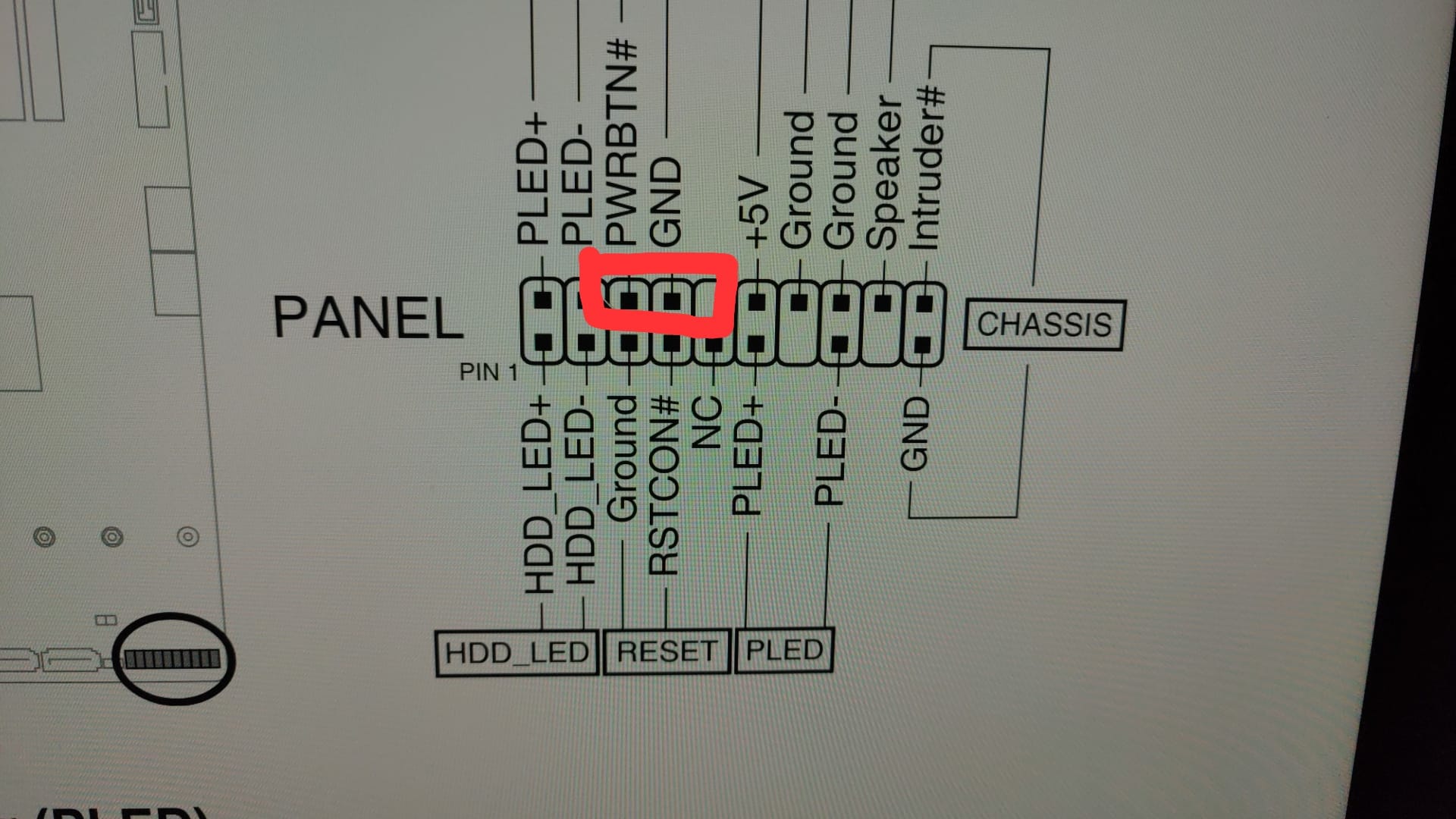

Wie wird der PC gestartet?
mittels Powerschalter oder Schraubenzieher.
Ist nämlich nichts angesteckt.
Wie machst du diesen Aufbau an?
Da ist nichts an den Pins angeschlossen. Hast du sie einfach überbrückt? Wenn ja, welche?
Das sieht irgendwie nicht richtig aus...

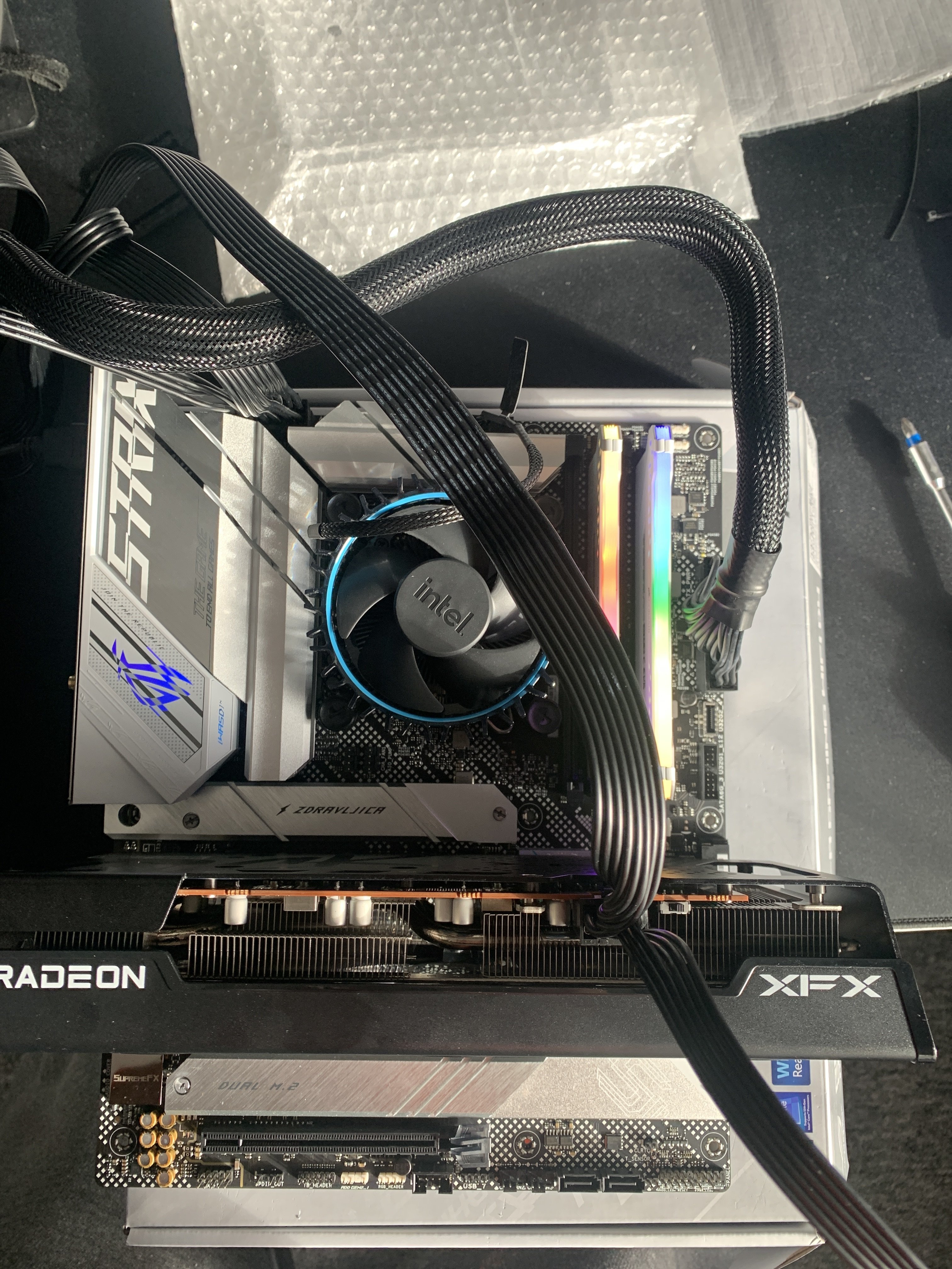

Und das Grafikkarten Kabel scheint mir nach unten hin auch irgwie etwas "lang"....Kannst du einmal den "kompletten Aufbau zeigen, wenn möglich mit "sortierten" Kabel?!
Spontan sieht das für mich falsch verkabelt aus...aber ohne Blick aufs Netzteil...

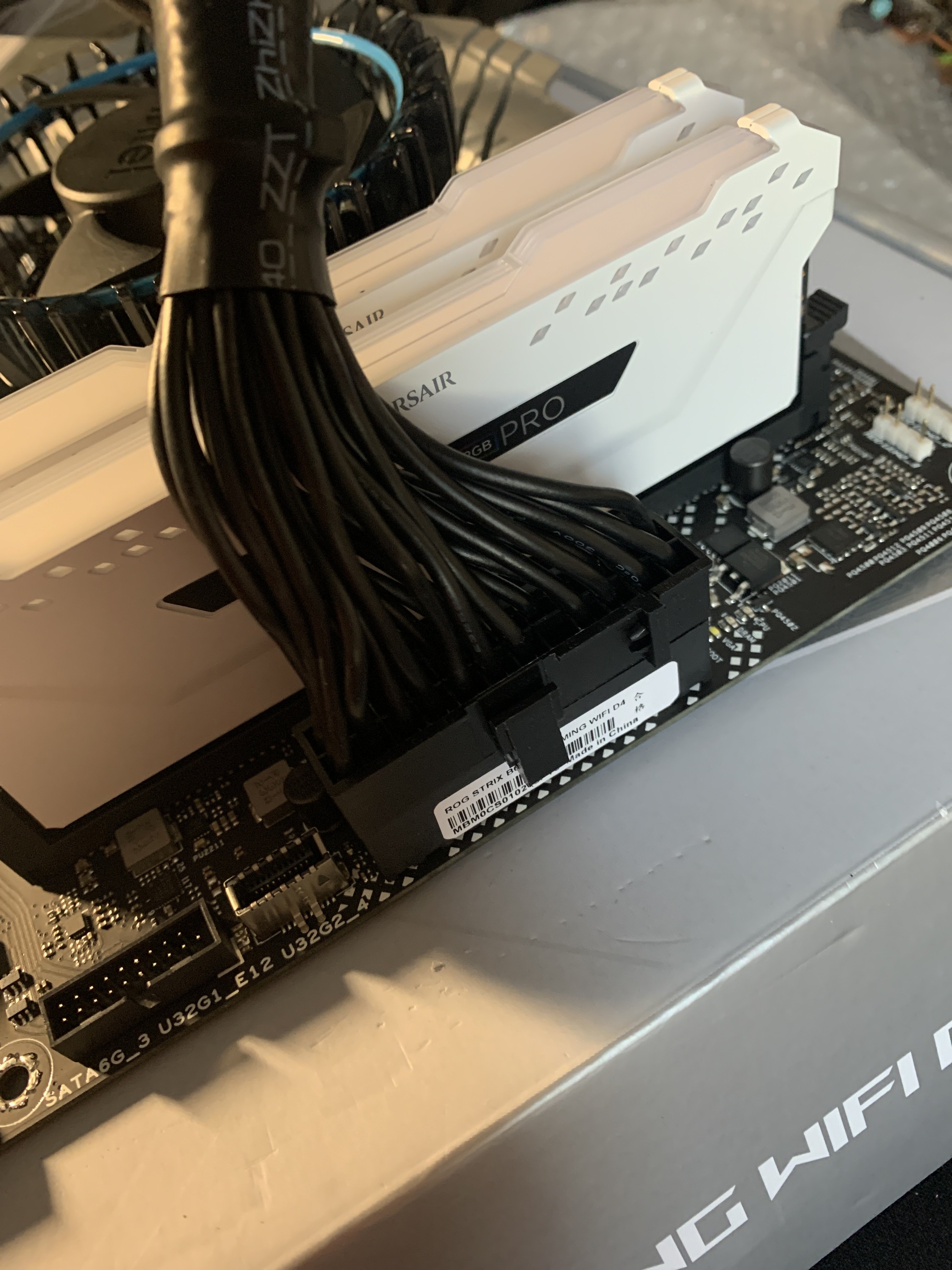

Das ist der Aufbau ohne Grafikkarte. Ich über Brücke die 2 Pins um das ganze zu starten

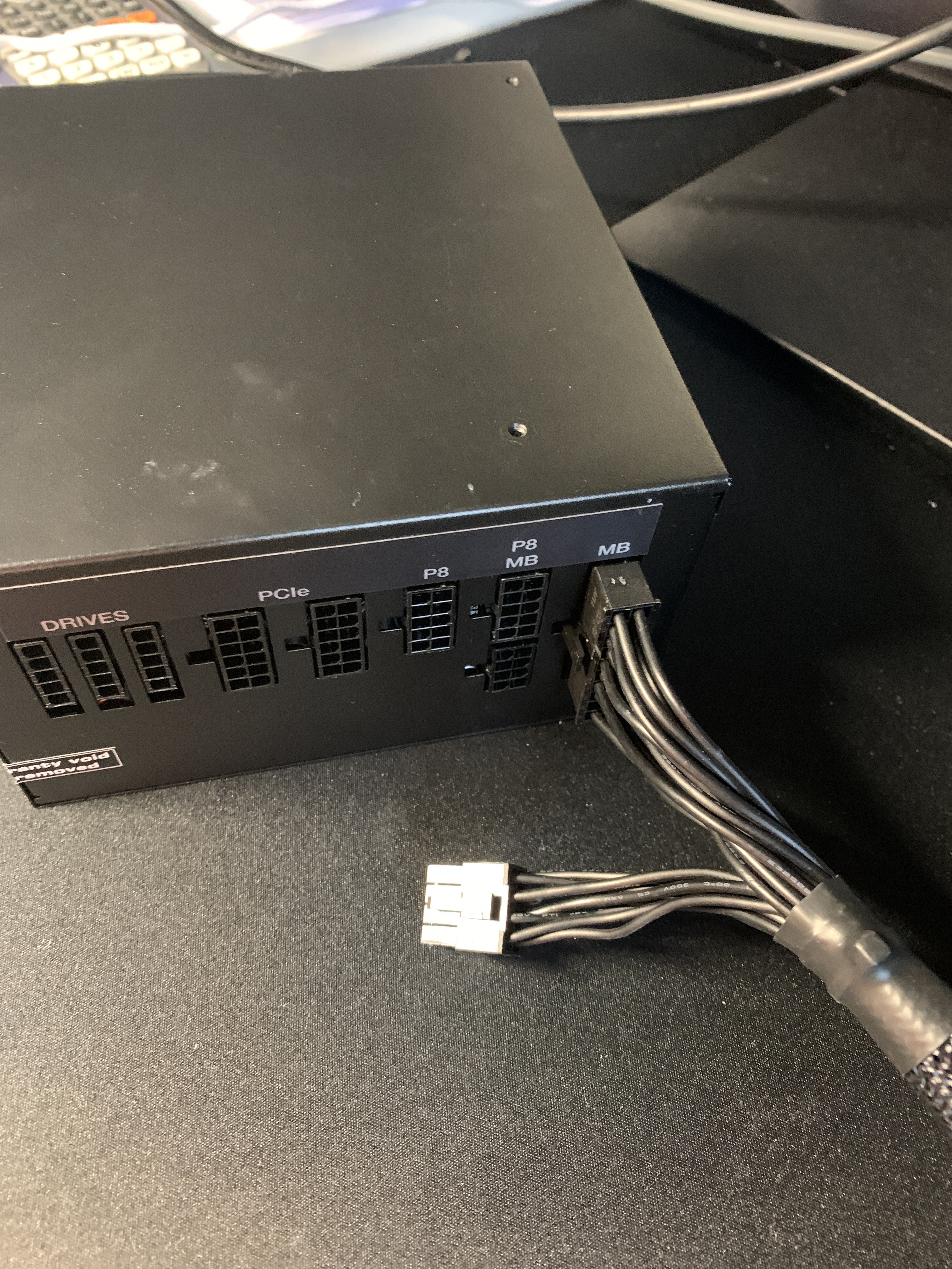

Der muss normalerweise schon auch angeschlossen sein:

Wo genau? Da drunter ist kein platz. Geht d einfach daneben? Und die debug LEDs sind dauerhaft aus die leuchten zu keiner Zeit

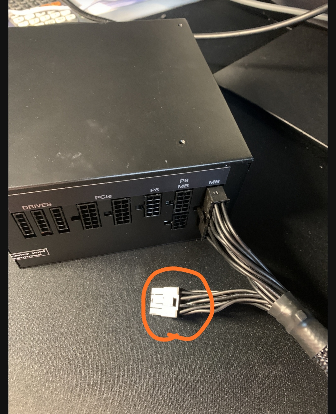

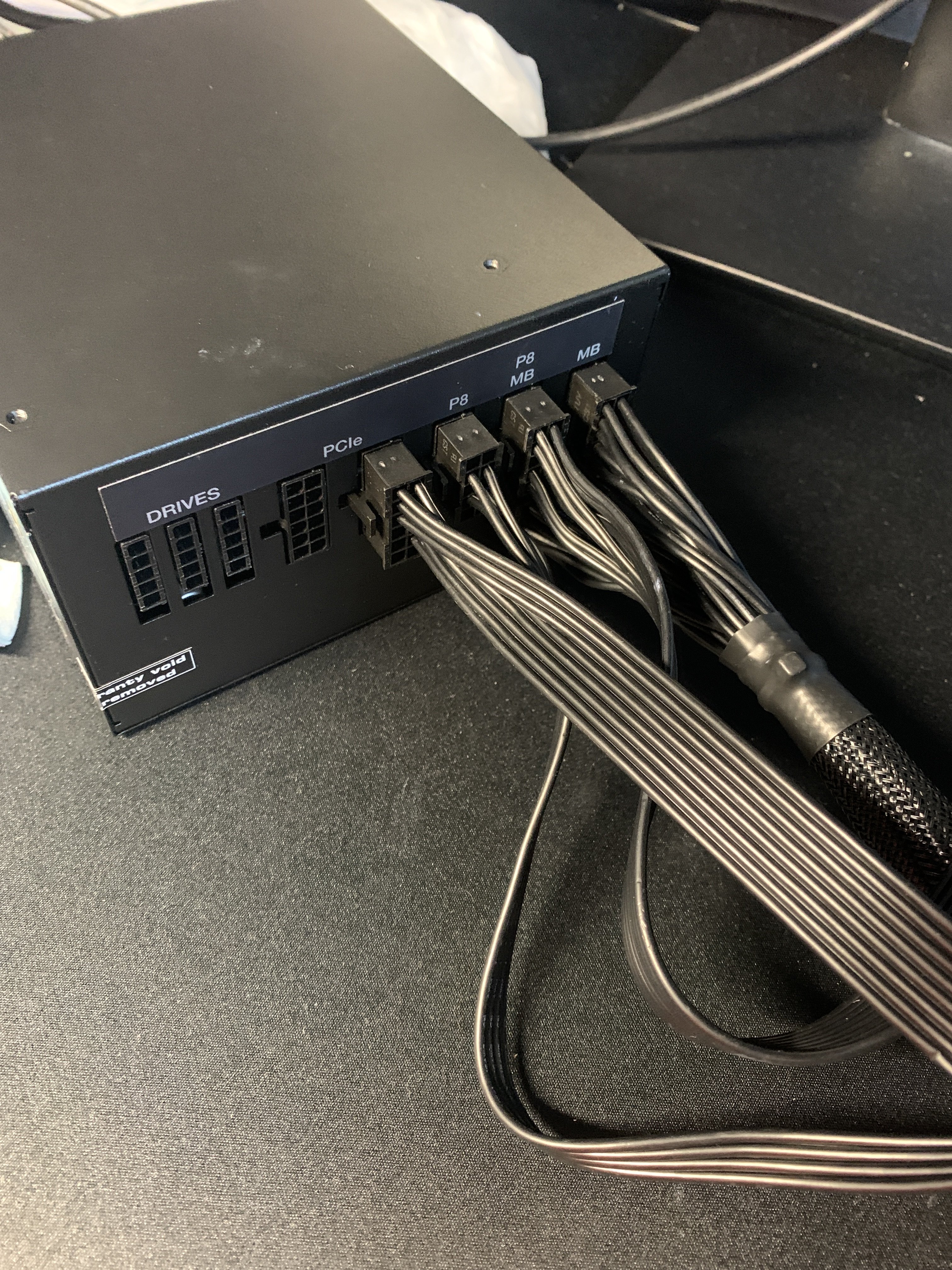

So sieht es momentan aus. Ich habe den Stecker am Netzteil angesteckt. Davor war ein „Abzweig“ des Kabels nicht angeschlossen
Das hatte ich ja gesehen, aber wenn du einfach nur "jetzt" schreibst, heisst das nicht, dass du ihn auch angeschlossen hast ;)
Wir erleben hier alles mögliche, also einfach bei Änderungen diese auch benennen.
Genauso kann es sein, dass du (oder wer auch immer soetwas fragt) den Stecker im laufenden Betrieb einsteckt und die Lüfter sich dabei drehen, aber keinen Reeboot macht.... alles schon erlebt.
Und raten nützt uns nunmal nichts.
Also: Bitte Mal genau erklären, was jetzt Sache ist.

Ok noch eine Sache beim starten leuchtet kurz eine led rot in der grafikkarte die Lüfter bleiben aber aus.
Die sitzt neben den Stromsteckern nehme ich an? Dürfte die Info sein, dass das PCIe Kabel nicht angeschlossen ist.... Dadurch, dass das NT abschaltet, geht die dann halt auch wieder mit aus.

Ja die sitzt auf PCIe Slot neben dem 4pin Stecker für die CPU am Netzteil. Aber eigentlich sitzt das Kabel fest
Eigentlich... Du kannst es auf dem Pappkarton wirklich fest reindrücken?
