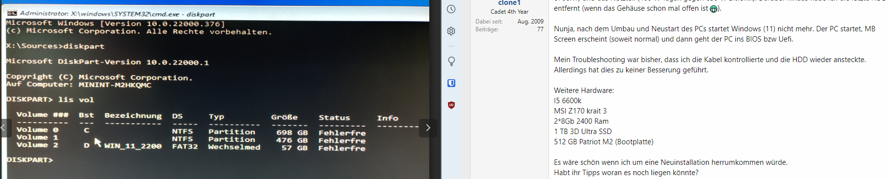

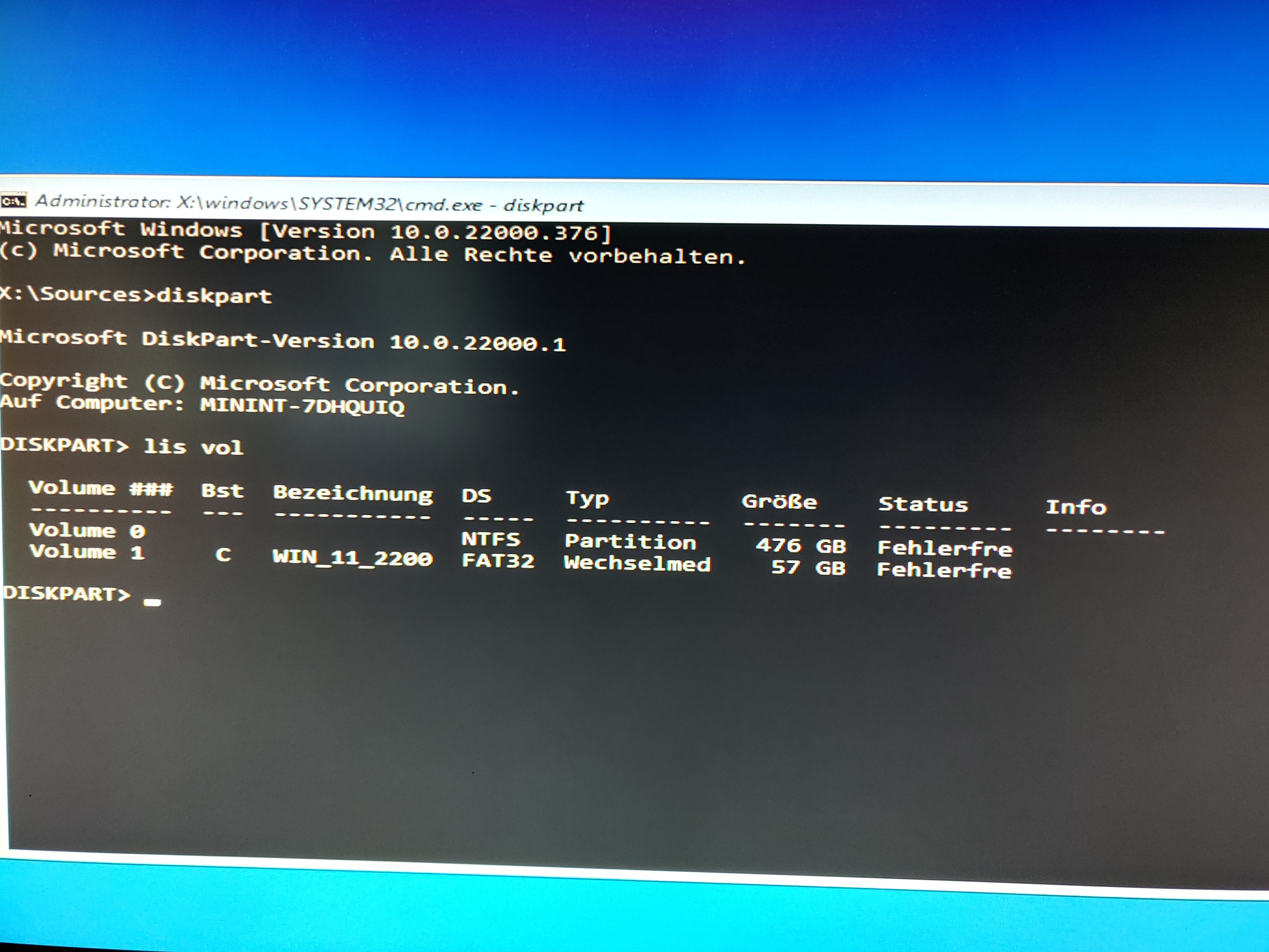

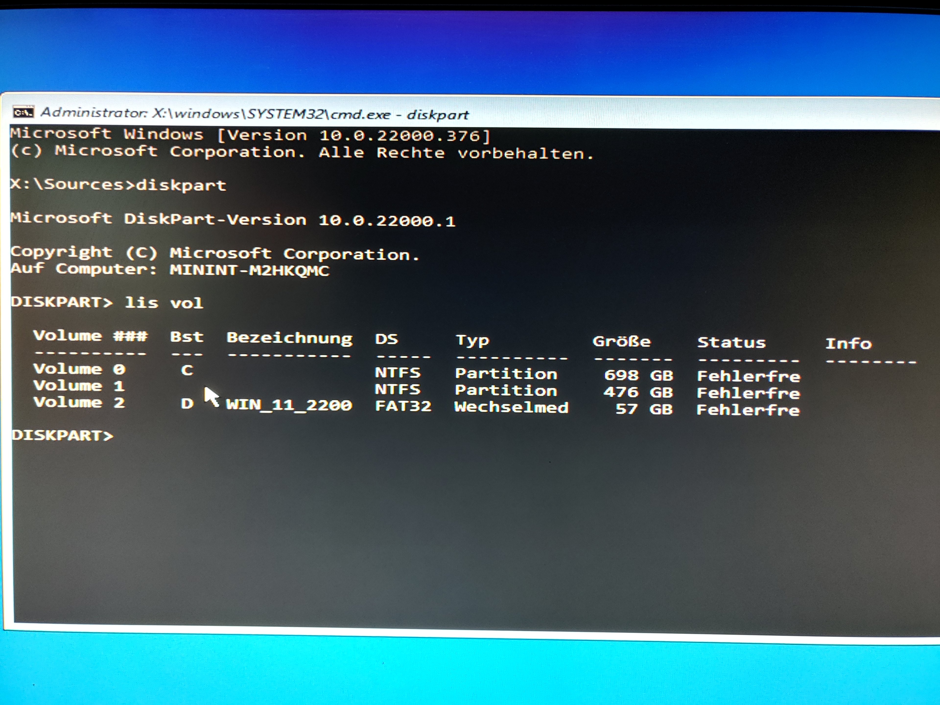

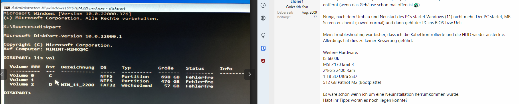

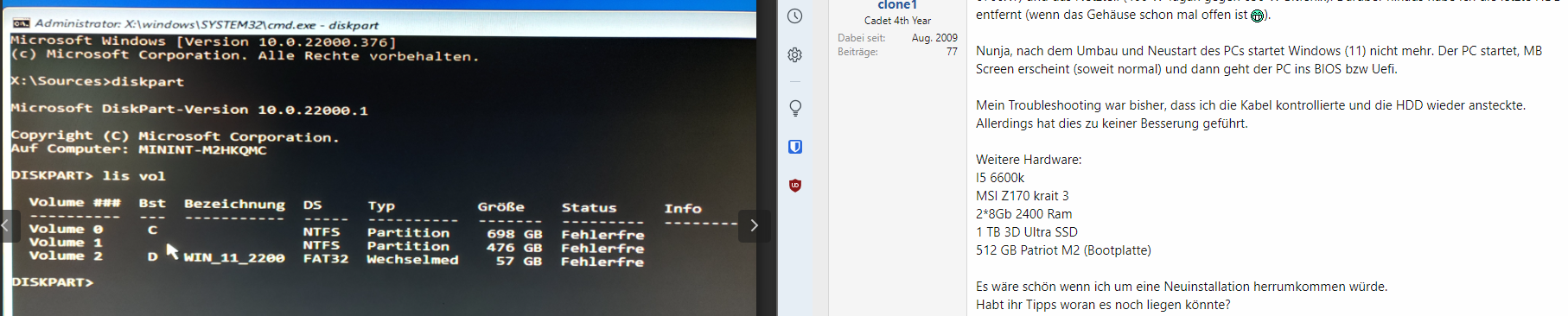

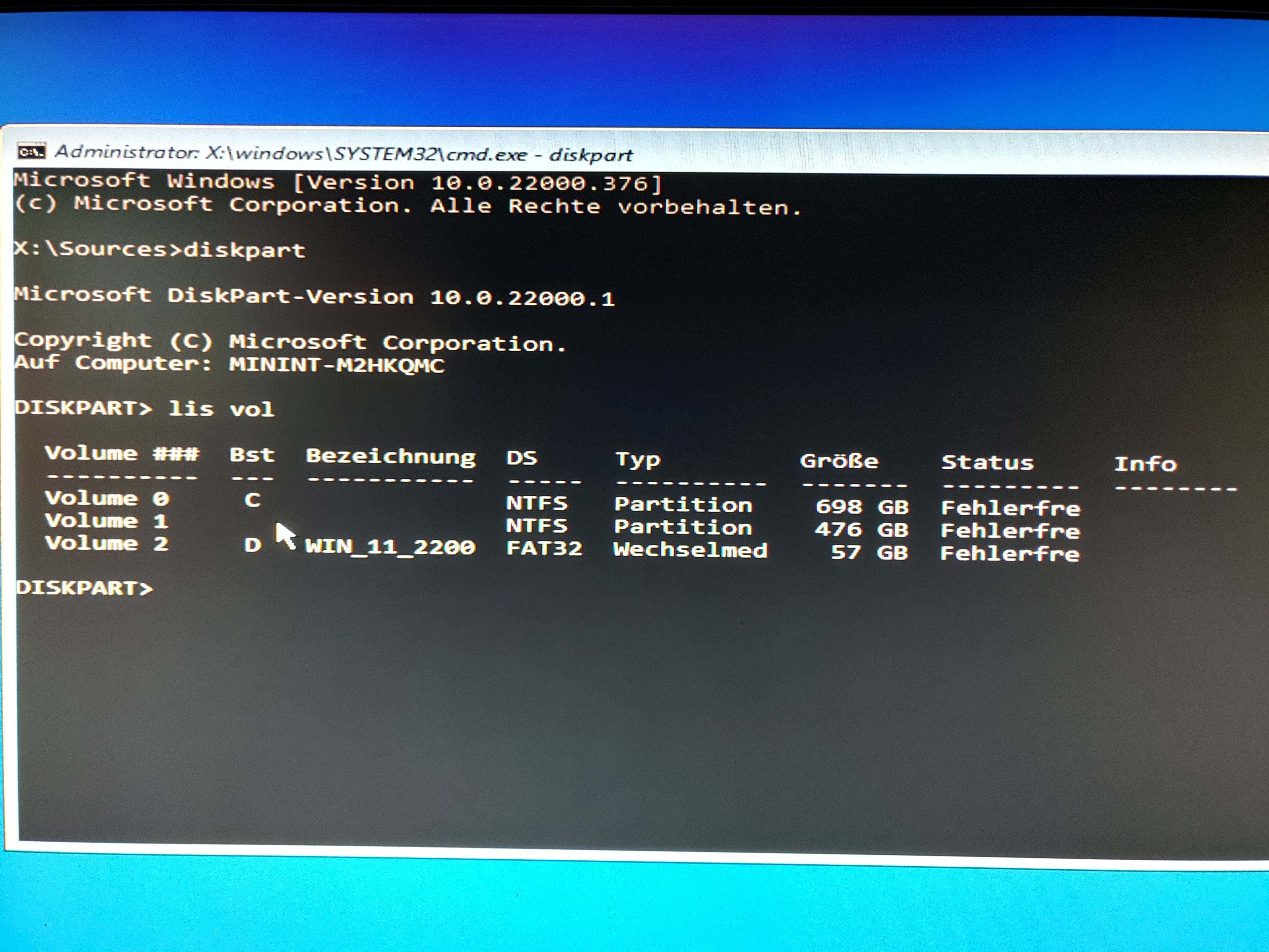

Ich hoffe, es ist in Ordnung wenn ich hier weiter mit Bildern arbeite (Ein Foto sagt mehr als tausend Worte :p).
Lis vol habe ich einmal mit und einmal ohne HDD ausgeführt. Mich irritiert die Zuweisung eines Buchstabens für die HDD, aber nicht für die SSD?!
Hmm, kein Buchstabe für's Betriebssystem und keine Bootpartition (im Info-Tab wird dann System, angezeigt und für das OS Startpartition).

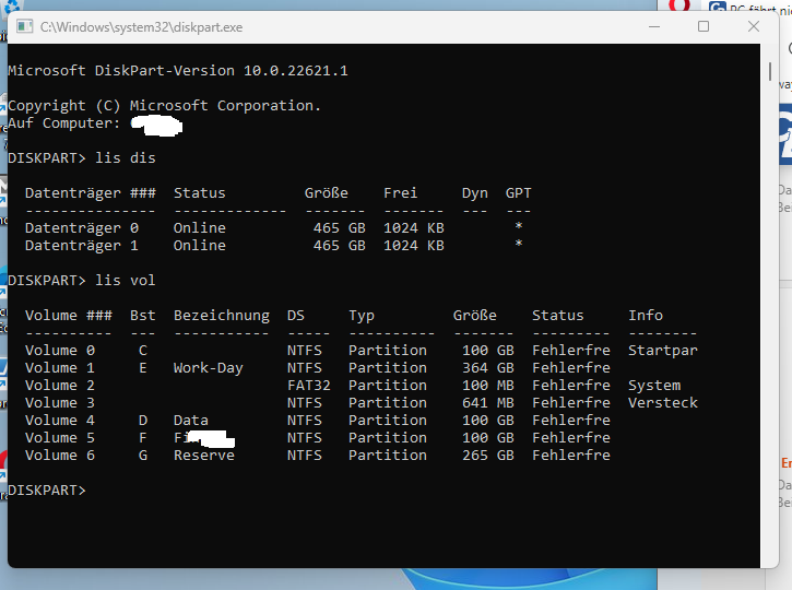

Bei mir:
Code:
DISKPART> lis vol
  Volume ###  Bst  Bezeichnung  DS     Typ         Größe    Status     Info
  Volume 6     C   SYSTEM*ALPH  NTFS   Partition    117 GB  Fehlerfre  Startpar
  Volume 8         VOLUME       FAT32  Partition    512 MB  Fehlerfre  System
Da hat sich was massiv verschluckt, wie es aussieht.

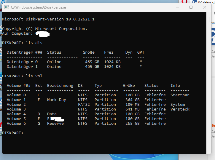

@clone1
Das wundert mich nicht das der PC nicht hochfährt. Hab das mal mit meinem verglichen.
  • Bei Volume 0 müsste bei Info Startpartition stehen
  • Volume 1, "System-reserviert", (müssten für Systemwiederherstellung sein), 350 MB, Info "Versteckt" fehlt komplett
  • Volume 2, ohne Bezeichnung, FAT32, (müsste der Bootmanager sein), 100 MB, Info "System" fehlt komplett
Edit: Angaben von Windows 8. Unter Windows 11 sollte es ähnlich aussehen.
redjack1000 schrieb:
Was soll denn daran nicht stimmen?
Die Anzeige ist verwirrend :). Trotzdem zeigt das Volumelisting keinen Buchstaben für das OS und die Bootpartition fehkt.
MORPEUS schrieb:
Volume 2, FAT32, (müsste der Bootmanager sein), 100 MB, Info "System" fehlt komplett
Das ist ein Win 11 Install-Stick. Sagt doch auch Wechselmedium ;). Die EFI-Partition ist weg.
Starshiptitanic schrieb:
Wieso Win11 als Fat32?
Wechselmedium = USB-Stick :).

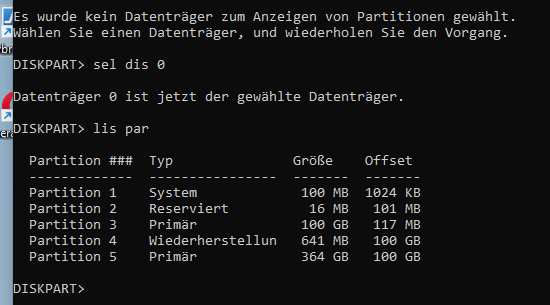

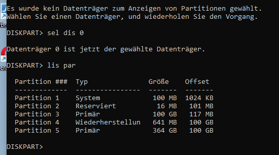

Und was zeigt sel dis 0 dann lis par
Nichts, was nicht auch schon bei lis vol auftauchen sollte :).

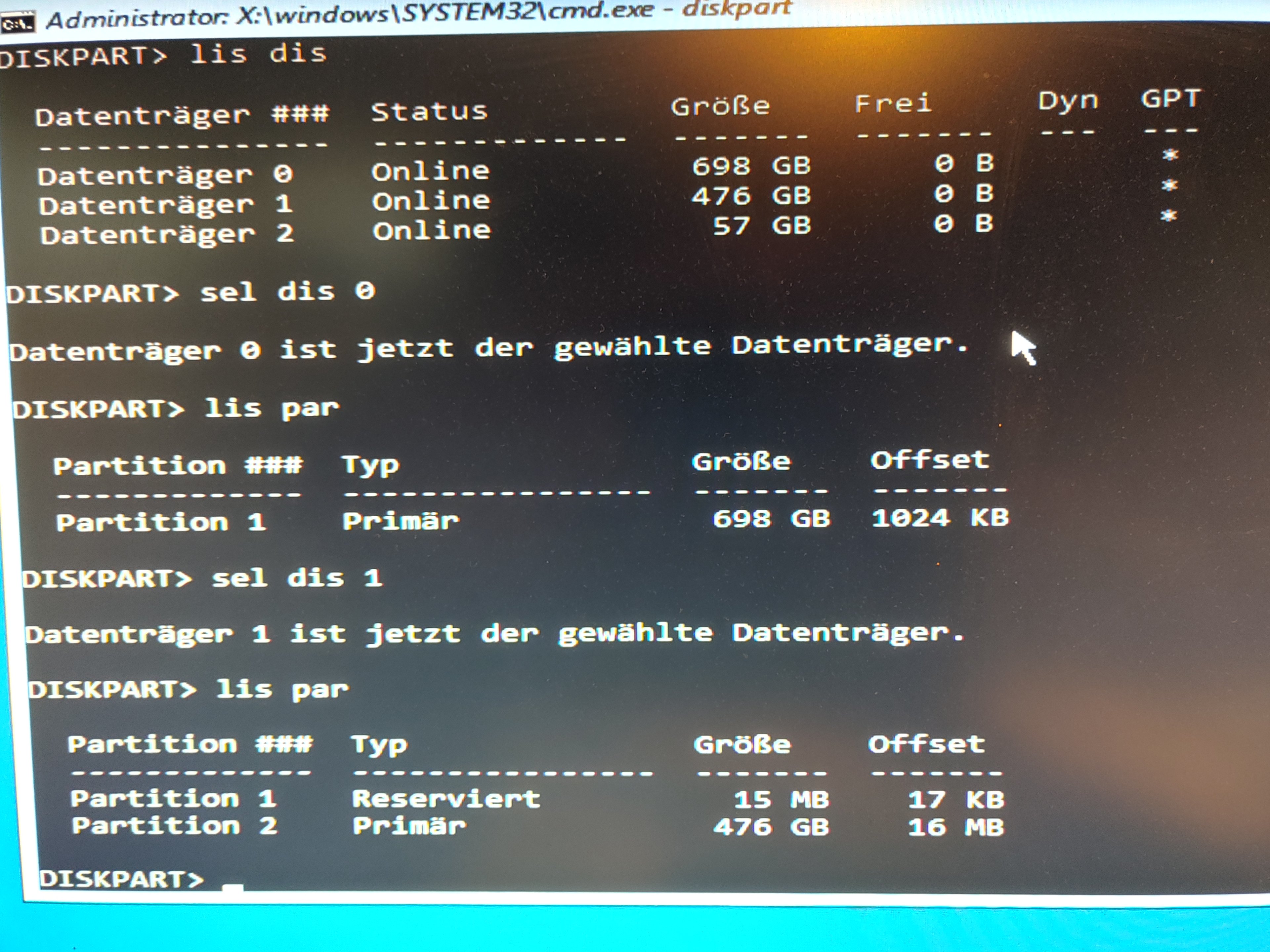

clone1 schrieb:
Leider nicht so viel
Mit der anderen SSD morgen mal checken, was die Erkennung sagt. Wird aber so oder so auf eine neue Installation hinauslaufen. Mit Glück kann man die jetzige Systempartition retten via Macrium o.ä. Tools und dann wiederherstellen. Gesetzt den Fall da ist was drauf.
Du hast sel dis 1 . Ist Disk 1 die mit der Windows Installation?
Sorry, wenn ich eventuell nicht so bewandert bin wie @mae1cum77
Unten eingefügt
Und wo kommt der Unterschied her?
In #1 wird von einer 1TB SSD geschrieben, im Bild sieht man aber eine 698 GB gezeigt.
Ich habe sowohl sel dis 0 (HDD) als auch sel dis 1 (m2 ssd) durchgeführt. Win11 ist (war) auf m2 installiert, doch möglicherweise waren irgentwelche (wichtigen) Bestandteile auf der HDD.
