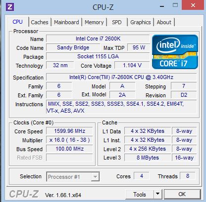

kenne mich mit bios sachen usw. nicht so gut aus :-°

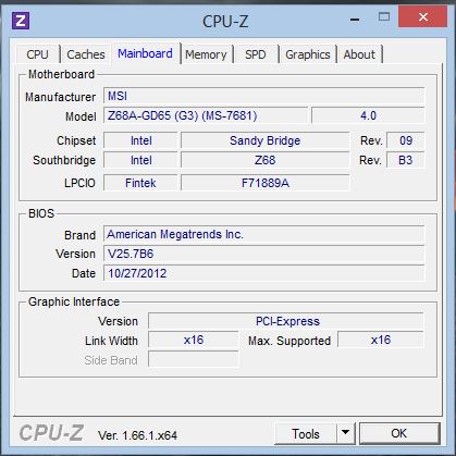

@ Dragon 45 :
Ah ja. Schon wieder was gelernt ...
25.7... hmmm das gibts da nicht xD

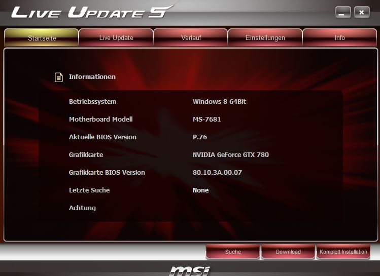

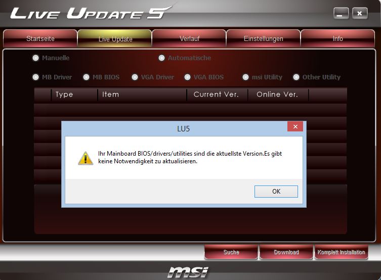

Hatte aber mal vor längerer Zeit ein Problem und dann hat mir MSI Support ein BIOS Update per Mail geschickt. Das wird es wohl sein o.O
Seh ich das richtig, das ganz aktuelle brauch ich nicht, da ich Sandybridge habe und nicht ivy?

Behalte es mal im Hinterkopf , ich glaub die ham dir ne BETA eingespielt, vllt wäre ein Downgrade auf 25.6 besser, kommt allerdings drauf an wie oft du jetzt noch nen Bluescreen/Absturz bekommst.
Hast recht die Neueste ist für IVY.
hab das Mainboard + CPU schon seit August 2012. Das war jetzt der 2te RICHTIGE Absturz. sollte denke ich O.K. sein xD
