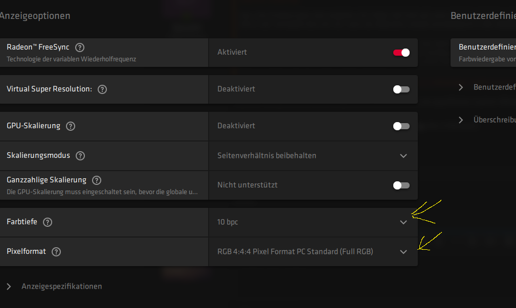

Also. Das Problem kann man umgehen. Der Fehler tritt nicht auf, wenn der PC gestartet wurde. Erst nach längerer Nutzungsdauer tritt es auf. Vermutlich (bei mir) nur, wenn der Bildschirm einmal zwischendurch in den Standby gegangen ist.
Das Problem lässt sich lösen, indem man einmal (bevor man das Spiel startet oder auch (je nach Software) zwischendrin) in der Radeon Software, unter Einstelluung (Zahnrad) und dort unter Anzeige, einmal das Pixelformat oder die Farbtiefe kurz ändert. Es geht nur darum, das der Treiber einmal neustartet. Ihr müsst nichts ändern.
Danach läuft die Grafikkarte wieder perfekt und es treten keine Blackscreens auf. (Solange der Bildschirm nicht wieder in den Standyby wechselt (bei mir))

Hab bei mir persönlich nicht funktioniert, ich weiß nicht ob spezifische Custom-Modelle anfälliger sind.
Djosa94 schrieb:
Hab bei mir persönlich nicht funktioniert.
Eine dieser beiden Optionen zu ändern bringt keine Veränderung?
