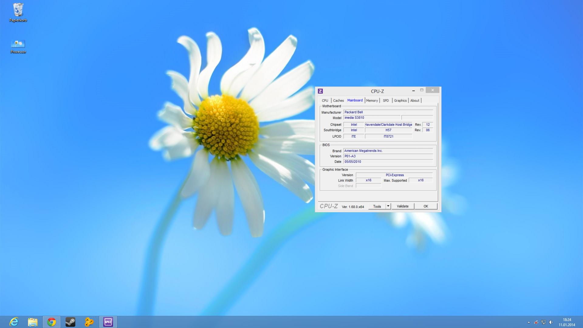

Nun kapiere ich garnichts mehr. Welchen RAM brauche ich nun? Zu meinem Motherboard/Mainboard finde ich 0 Infos auf der Herstellerseite. Mein PC ist von Packard Pell. Modell: iMedia i6650 GE

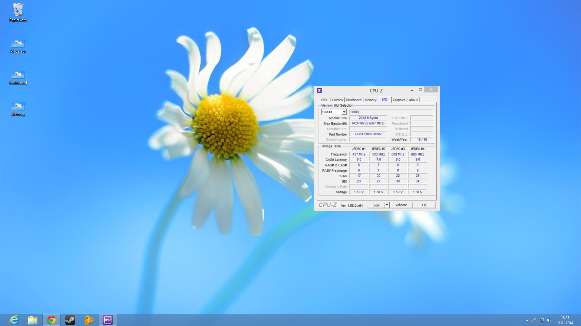

Im Anhang habe ich paar Bilder von CPU-Z gemacht.

Kann man das nicht bei CPU-Z auslesen? Hm..
Wo kann ich das nachlesen?
Das war halt der eingebaute wo ich den PC schon gekauft hatte.
Da kommt eigentlich keine Meldung. Der PC startet einfach neu nach dem Absturz. Ich wollte schon oft ein BIOS Update machen, aber ich weiss nicht woher ich die Firmware dafür bekomme.
bei OEM Boards geht das meistens sowieso schief, kannst dir ein neues Mainboard empfehlen lassen.

War das einzelne Modul derselbe RAM?
Wie soll man das lösen? Im Prinzip läuft jeder RAM auf jedem Mainboard.
Aber kauf halt mal RAM von Samsung, Crucial oder Kingston.
Jo, das ist problematisch, denn dein neuer RAM erfüllt die absoluten Standard, nämlich 1333Mhz CL9 1,5V, seit Jahren mit so gut wie jeder Hardware kompatibel, AMD und Intel, alle möglichen Boardhersteller, wenn es am RAM liegen sollte, dann ist er ganz einfach defekt.

Das scheint das Problem zu sein. Laut hier:
Memory Type: 240-pin DDR3 PC3-10600 1333MHz
Slots / Banks: 4
Standard Memory: 1GB, 2GB or 3GB
Maximum Memory: 8GB
Also wenn Du 8GB willst, dann nur als 4 x 2 GB. Nicht aber mit einem einzigen 8 GB RAM-Riegel.

Das BIOS gibt es vllt. dort http://www.packardbell.de/pb/de/DE/content/download
nur bringt die Suche nach "iMedia S3810" nichts, der Name ist auch nicht manuell auswählbar, sondern nur so etwas wie "iMedia (PT.U03-PV.U03)".
Suche mal deine Seriennummer und gib die dort ein.
