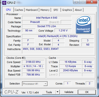

Starte CPU-Z ftp://ftp.cpuid.com/cpu-z/cpu-z_1.72.1-en.zip und du siehst welche CPU es ist mit welchem Takt.

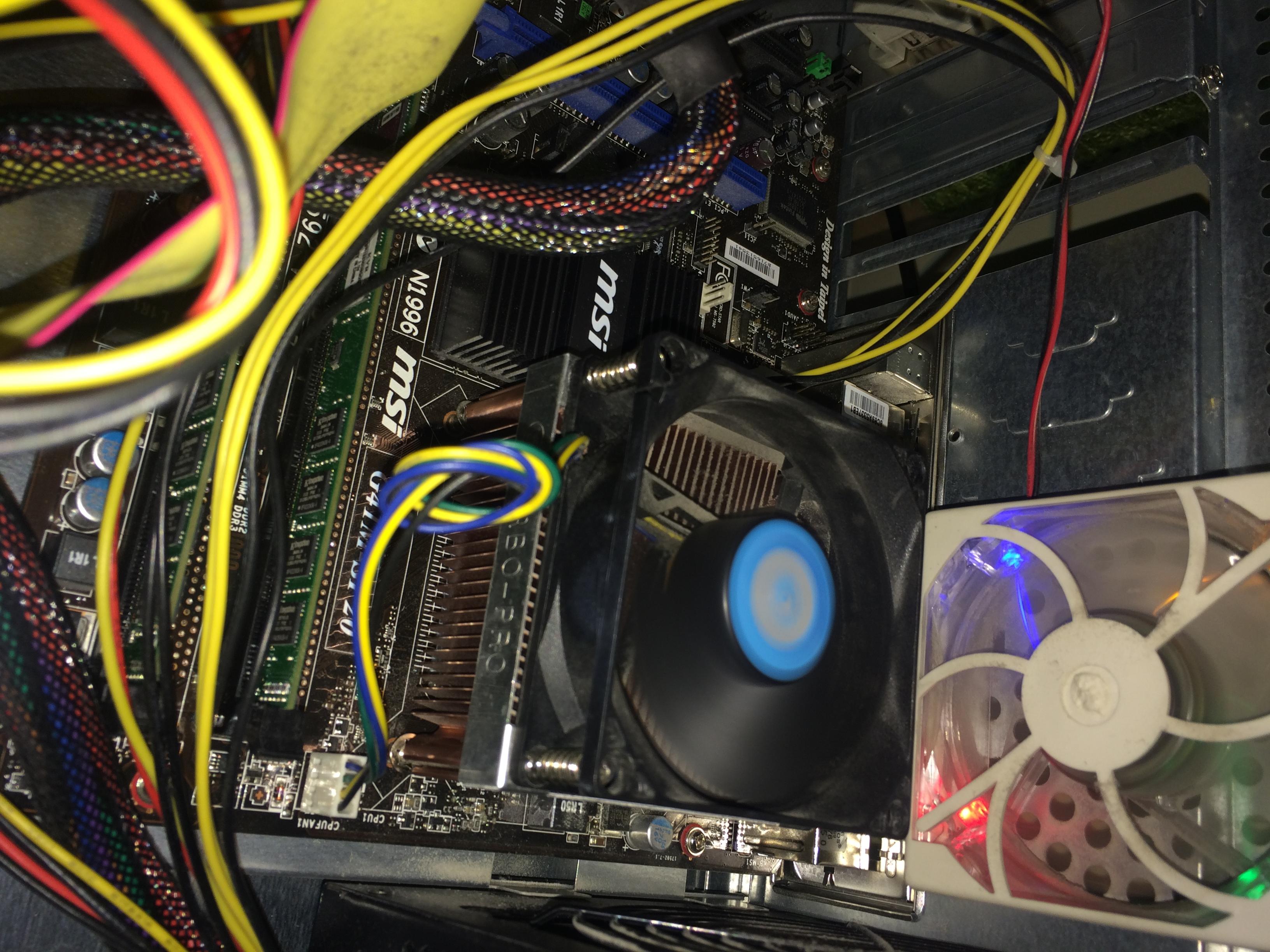

Humptidumpti hat recht: du hast den Kühler falsch montiert. Und bei 90°C dauerhaft ist ein Crash normal.

ich würde den weissen ghäuselüfter andersrum drauf schreuben. warme luft raus ist besser als "kalte" luft rein

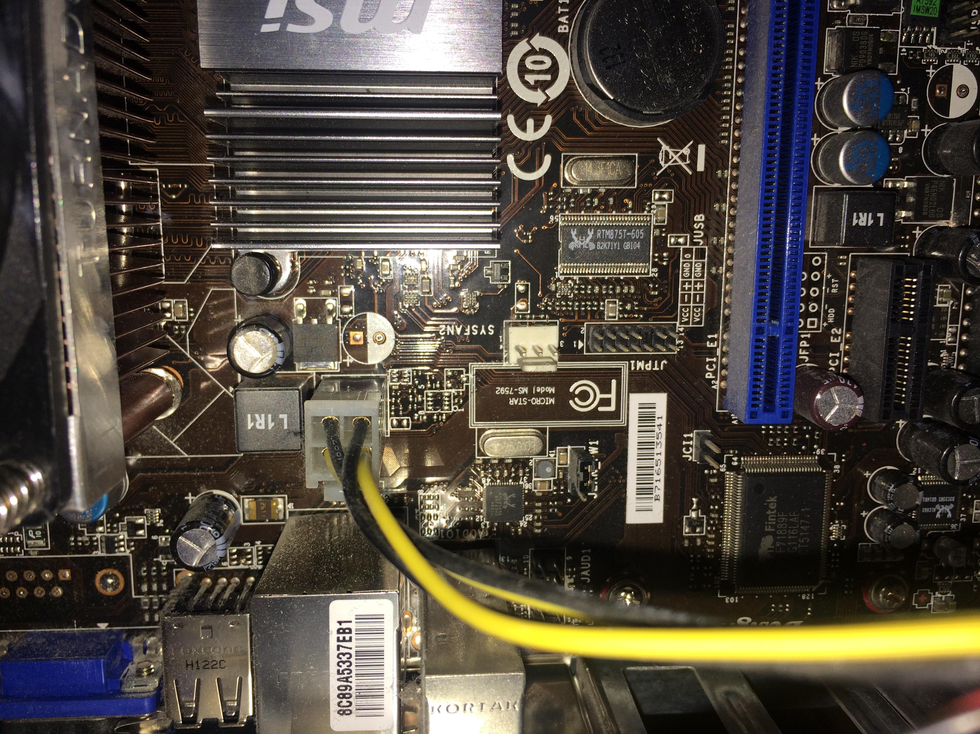

auf den Fotos, Nahaufnahmke vom P4-Stromstecker - da sieht der Kondensator direkt daneben sehr komisch aus. Diese Verfärbung in der Mitte irritiert mich. Geplatzt aber scheint der wohl nicht zu sein. Bitte mal mit nem Wattestäbchen säubern und neues Foto machen?

der kondensator sieht normal aus... denk das sich die warme luft ansammelt im gehäuse vllt

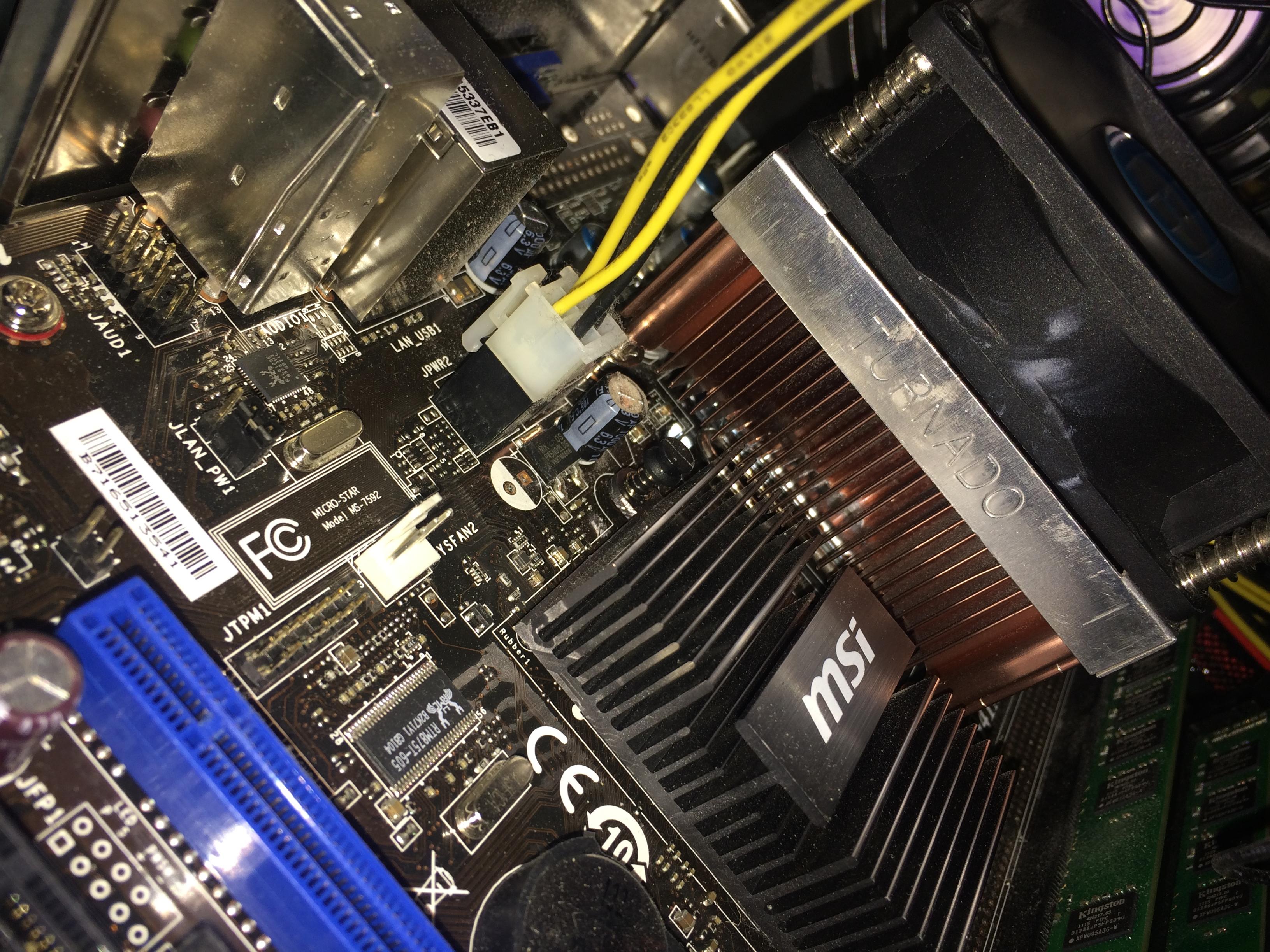

@Sterntaste. Erzähl mir nix. Wenn eine CPU dauerhaft oder bei der geringsten Belastung 90°C hat liegt das nicht daran das ein zu kleiner Kühler verbaut wurde oder einer der für eine geringere TDP konstruiert wurde sondern das bei der Montage was kolossal falsch gelaufen ist.
@moe211
Was ist das denn für ein Kühler. Steht da irgend ein Hersteller drauf? Nach Turnado hab ich gerade mal gegooglet aber bei bestem Willen nix gefunden.
@moe211

ist nur Staub

Turnado turbo pro

du musst deien "weissen" gehäuselüfter umdrehen. einach anders rum raus bläßt die heisse luft im ghäuse. wenn du das gehäuse offfen hast, sind es dann immer noch 90 grad? ein auslesefehler ist es nicht? bios mal geupdatetet. wenns 90 grad ist müsste der küher richtig heiss sein

Turnado Turbo Pro ergibt mit tante Google bei mir exakt garnix. Das Ding ist mir höchst suspekt.
@chesterfield ok mach ich. 90 Grad hats ja nicht die ganze zeit nur wenns dem PC zu viel wird geht die Temp dementsprechend auch rauf und ab 90 friert er ein. Mit gehäuse offen erreicht er auch die 90. Kühler ist in der mitte extrem heiß wenn ich den beim drehen kurz anfasse
@humptidumpi naja hat mir ein Kolleg besorgt. Wahrscheinlich nicht aus Europa aber der sollte trotzdem so hohe Temperaturen verhindern können. er dreht ja mit 2600 RPM

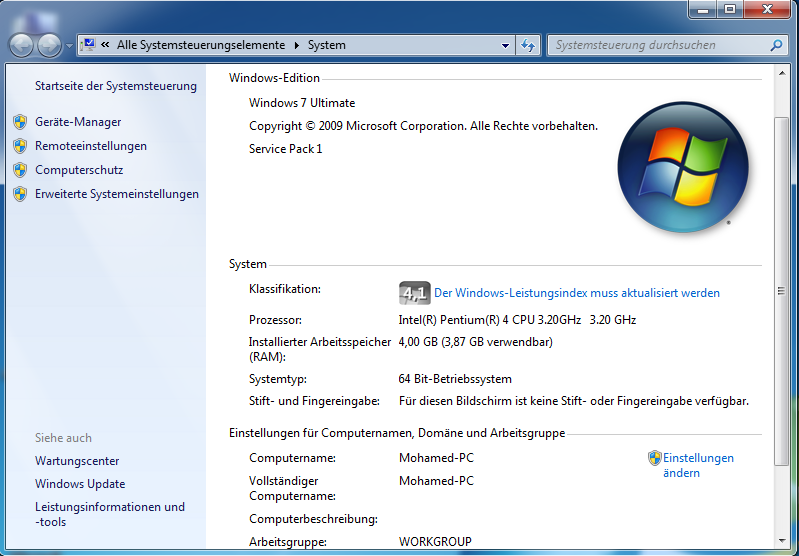

Dein Mainboard hat den Sockel 775, du musst dich also nur nach einem neuen CPU Kühler für 775 umschauen..
Allerdings würde sich das meiner Meinung nach nicht mehr lohnen..
Du hast einen Single-Core CPU und Windows 7 .. Nicht mal Windows 7 läuft flüssig...
