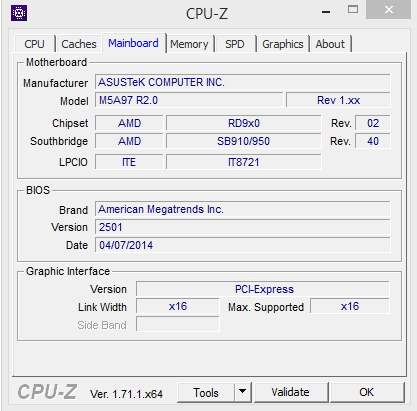

welches board ?
windows nach board wechsel neu aufgesetzt ?

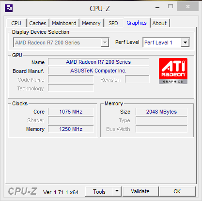

Die Treiber sind auch entsprechend zur neuen Graka aufgepielt worden?

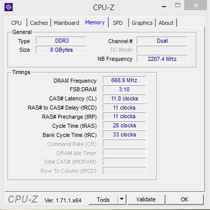

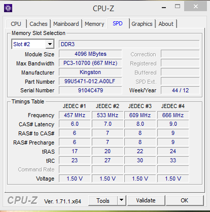

Ja den RAM hab ich schon mit memtest überprüft und ich habe das mainboard "asus m5a97 r2.0" welches casi030 ja genannt hat
Zum Treiber, also anfangs hatte ich noch den stable 14.9er AMD Treiber bei dem die Standbilder jedoch auch auftraten. Im Moment benutz ich den 14.11.2 Beta Treiber
Also danke wegen der Antwort aber könntest du das bitte nochmal mehr Anfänger-mäßig erklären? :D
Okay also ich glaub du meinst das die Zahlen nicht übereinstimmen oder? :D Und wonach soll ich jetzt im Bios suchen bzw wie wird das Problem behoben
Casi030 schrieb:
Wie schon geschrieben.
Ist am einfachsten,oder du musst die Timings von Hand einstellen.

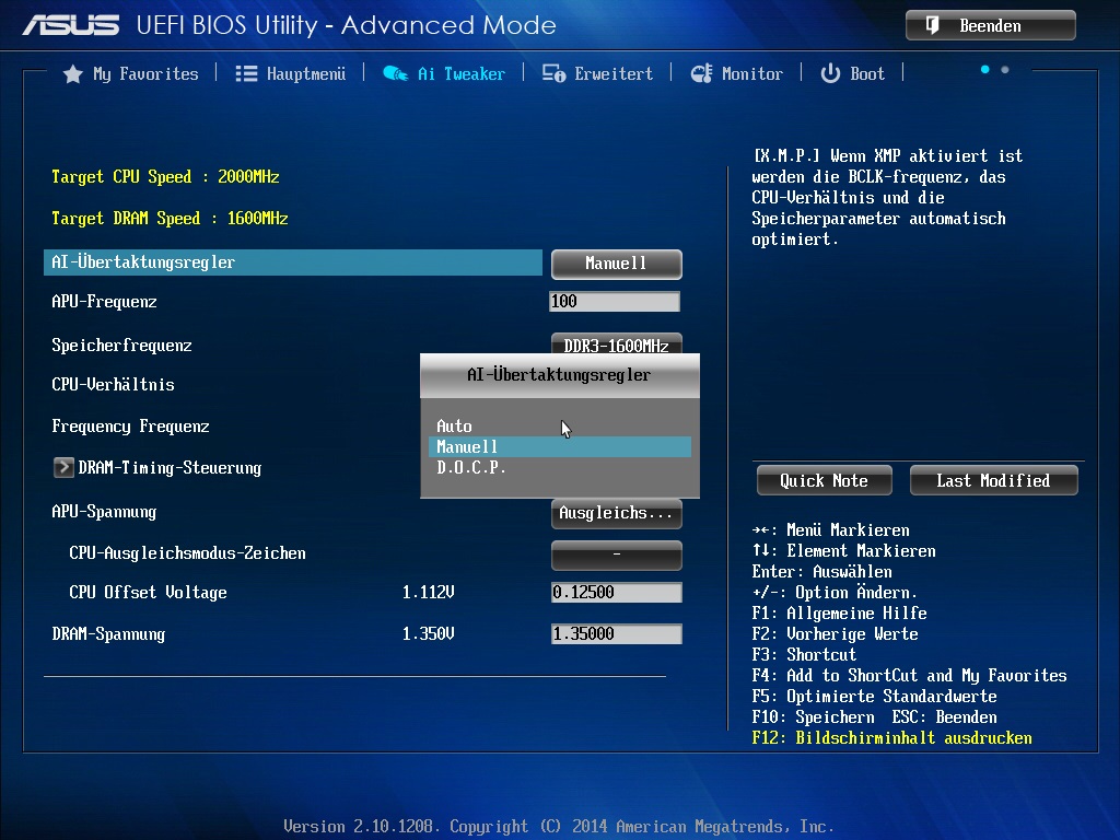

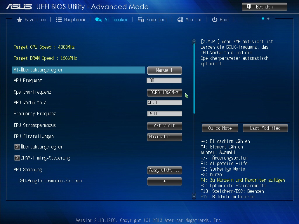

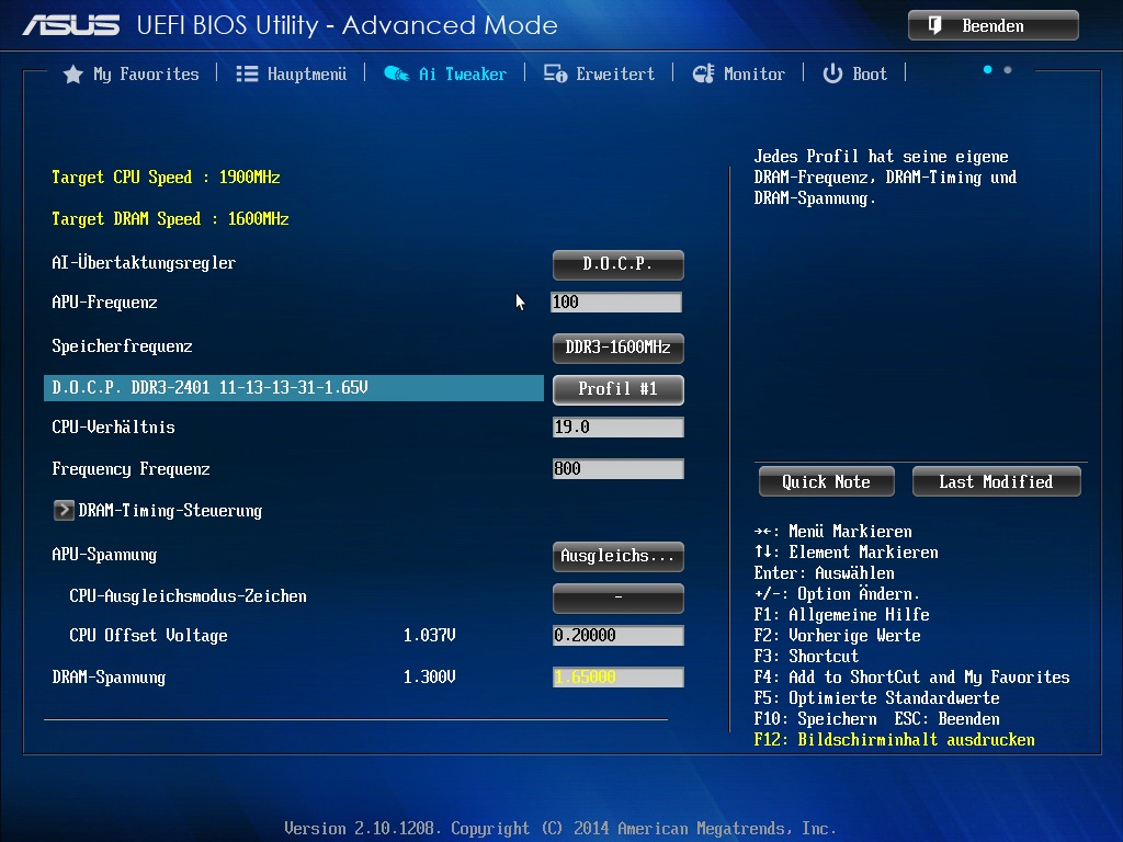

Ich hab mal ein bisschen im Bios rumgesucht und eigentlich nichts zu RAM gefunden... Gibt es ne Sonderbezeichnung dafür oder so und wenn es kein Profil geben würde, wie müsste ich die dann per Hand einstellen? :rolleyes:

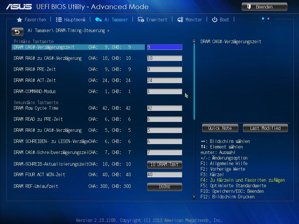

Ah okay, dort soll ich dann die timings von Bild 4 oder 5 eintragen ? Und was is daran eigentlich so schlimm das die nicht übereinstimmen also kann das zu Problemen führen? Danke übrigens für die Hilfe :)
Ah okay gut zu wissen :D
Ich hab mich jetzt in meinem Bios umgeschaut und die Einstellungen gefunden, jedoch ist dort alles auf "Auto" eingestellt. Und du meinst ich soll dort jetzt die Timings per Hand einstellen oder?
