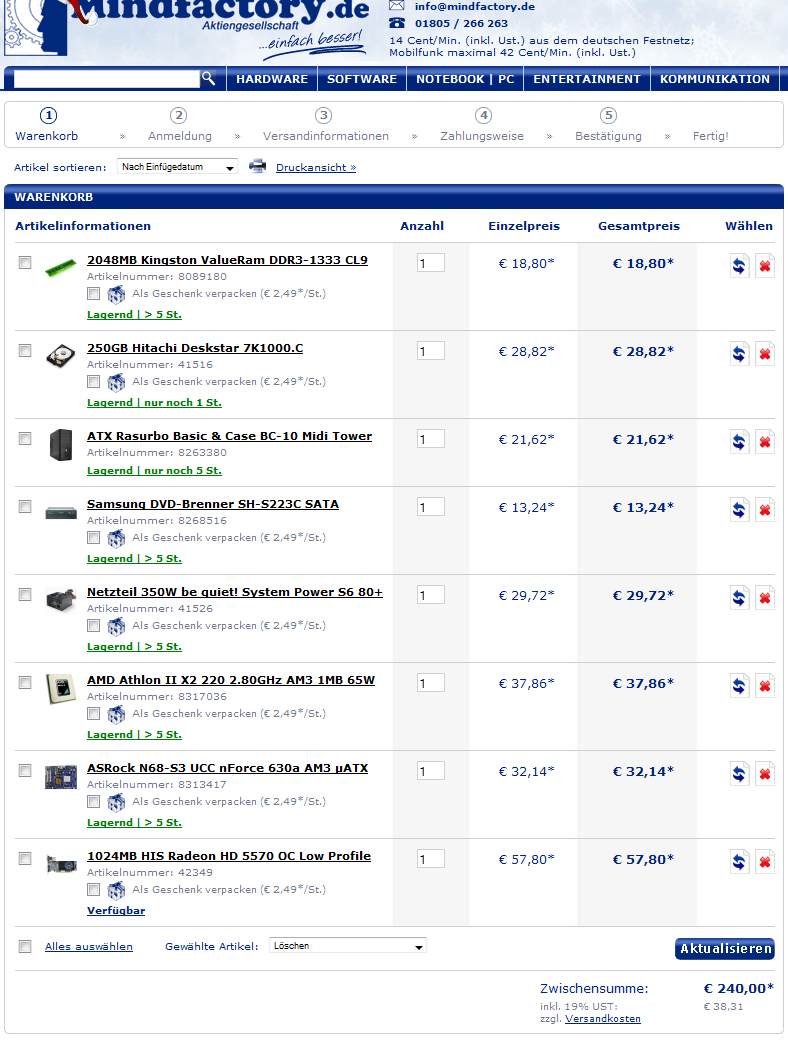

ich gehe jetzt mal auf die eigentliche Frage ein. Nein, deine Zusammenstellung ist nicht gut! Erstmal würde ich bei einem anderen Händler bestellen. Ich empfehle mindfactory.de da dort die Versandkosten nach Mitternacht kostenlos sind (bei diesem Bestellwert) und die einzelnen Teilepreise meist ebenfalls geringer sind. Ich habe dazu mal etwas zusammengestellt (siehe Anhang).
Damit hast du dann 2gb Ram, ne ordentliche CPU und auch genug Grafikpower um fast alle aktuellen Spiele spielen zu können.
Das 350W Netzteil wird sicherlich reichen (der PC wird nie über 200W brauchen). Nur beim Mainboard bin ich mir etwas unsicher, ob das auch wirklich genug stabilität bringt. Da die Komponenten aber sehr schwach sind, sollte das stabil laufen (wenn hier einer Ahnung von diesen preiswerten AsRock Boards hat wäre es schön, wenn man das nochmal bestätigen könnte).

ich verstehe nciht, warum das besser sein soll. Bei meiner Zusammenstellung aus dem Post vor deinem kommt man mit MB, CPU und Ram auf 88,80€ und wirklich langsamer ist das dann auch nicht...

Lüfter fehlt, also besser gleich zu einer stärkeren CPU mit Lüfter greifen.
Athlon X2 250 BOX f. 49,00 Euro, beim selben Händler.

Den Vorschlag von Uwe kann ich nur unterstützen. Falls du zwangsweise unter 250€ bleiben willst, kannst du dir auch nen 5€ Kühler holen. Aber da der Aufpreis zum X2 250 so gering ist, würde ich auf jedenfall empfehlen, diesen zu kaufen.
Das Netzteil ist zu groß bemessen und ehrlich, auch wenn Alternate ein sehr guter Shop ist, grad was Reklamationen betrifft - man kann günstiger kaufen !
Ich glaub zwar schon, dass es n bissel langsamer ist aber im Prinzip hast du net unrecht. Ne Alternative wäre es auf jeden Fall falls man nicht auf gebrauchte Teile zurückgreifen will.
