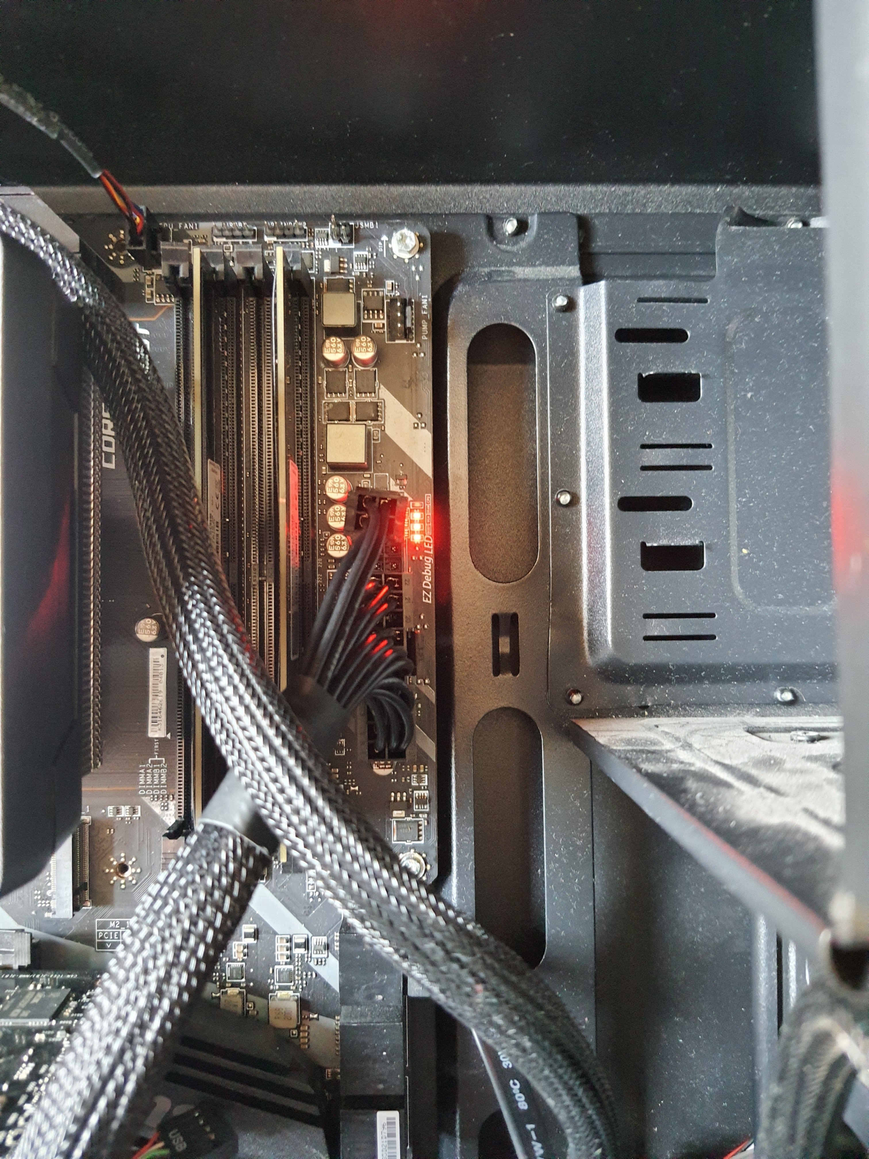

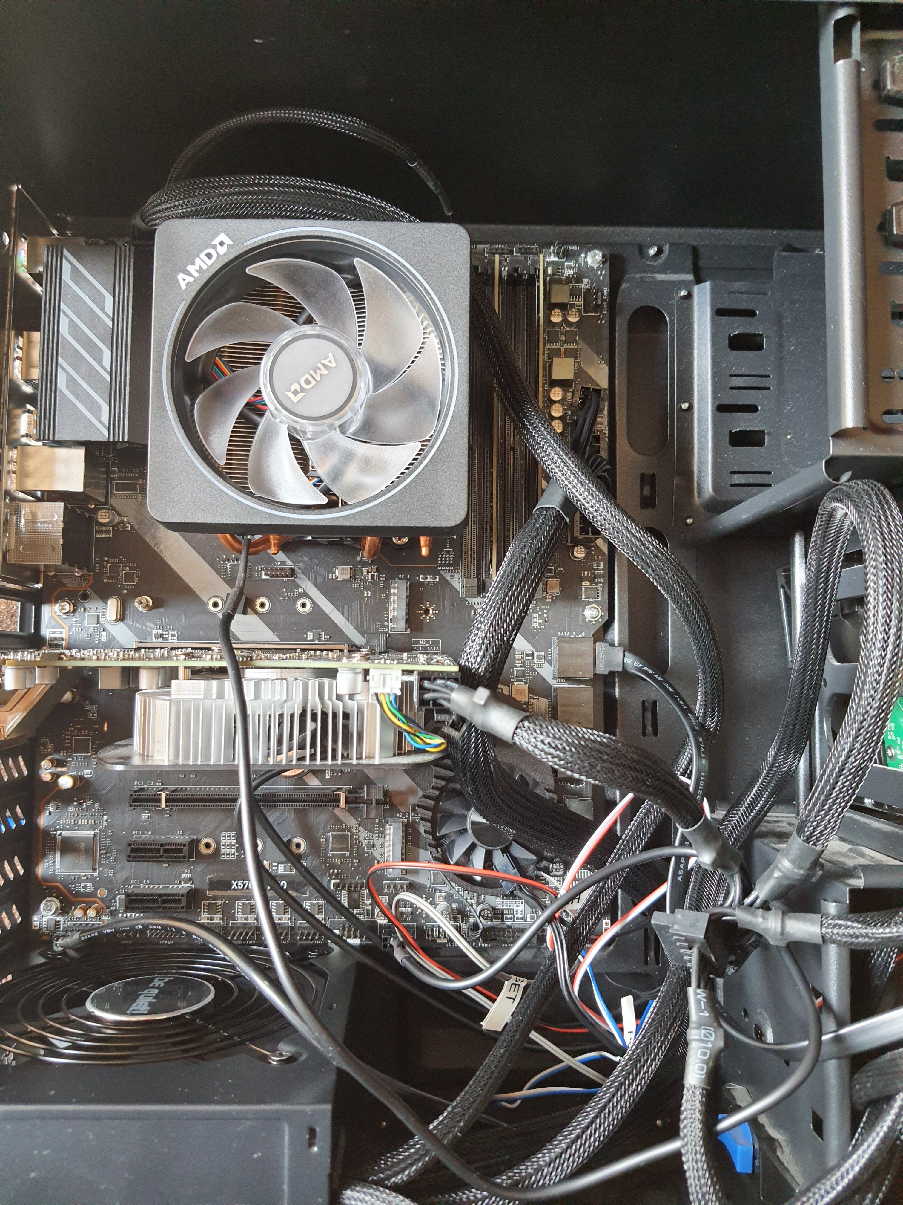

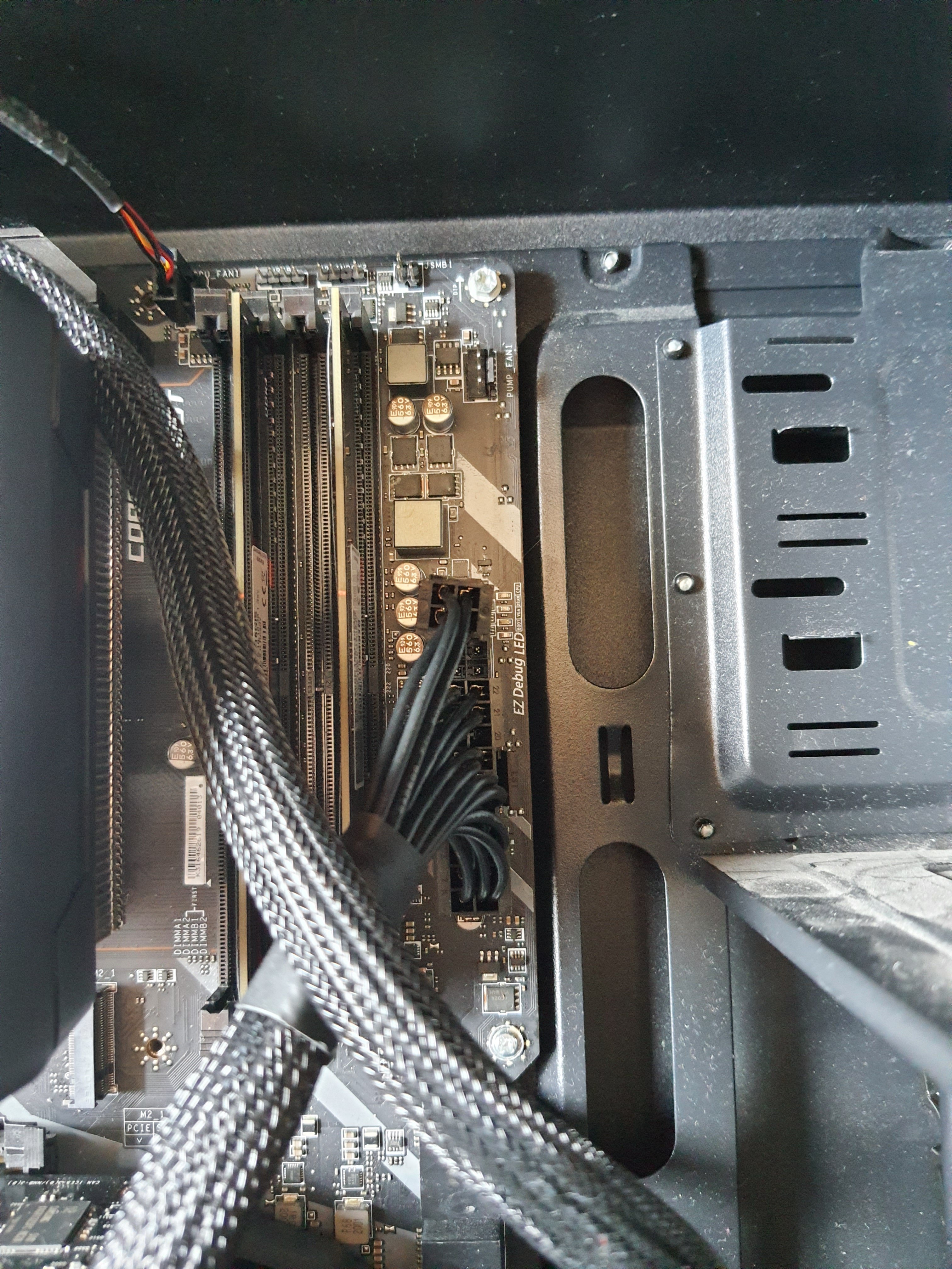

Hab jetzt auch ein bequiet Netzteil verbaut, hat aber nichts verändert. Und hier noch ein Bild vom Problem
Das soll ne GTX 960 sein? ... von Ebay aus China, oder wo kommt die her?
  • Hat das Gehäuse unten unten keine Aussparung, sodass man das Netzteil auch so einbauen könnte, dass es die Luft von unten ansaugt und nicht aus dem Gehäuse?
  • Ja, was ist da mit dem 4Pin, den du nicht eingesteckt hast?
Da würd ich aber noch mal auf die GPU schauen, ob da nicht was anderes drauf steht... ich kenn ja auch nicht jede GTX 960, aber für mich sieht das nicht nach einer aus... könnte natürlich ne OEM-Karte mit so nem uralt Kühler-Design sein...
Netzteil ist zumindest ein beQuiet... wenn du's mal umdrehst, sehen wir auch welches...^^
aber ich würd ja erst mal den losen 4-Pin beim ATX-Stecker mit ans Board stecken...

Der 4pin seckt jetzt, am Problem ändert sich nichts.

Da würd ich aber noch mal auf die GPU schauen, ob da nicht was anderes drauf steht... ich kenn ja auch nicht jede GTX 960, aber für mich sieht das nicht nach einer aus... könnte natürlich ne OEM-Karte mit so nem Kühler-Design sein...
Es ist ein be quiet! PC Netzteil ATX 700W System Power 9 BN248
