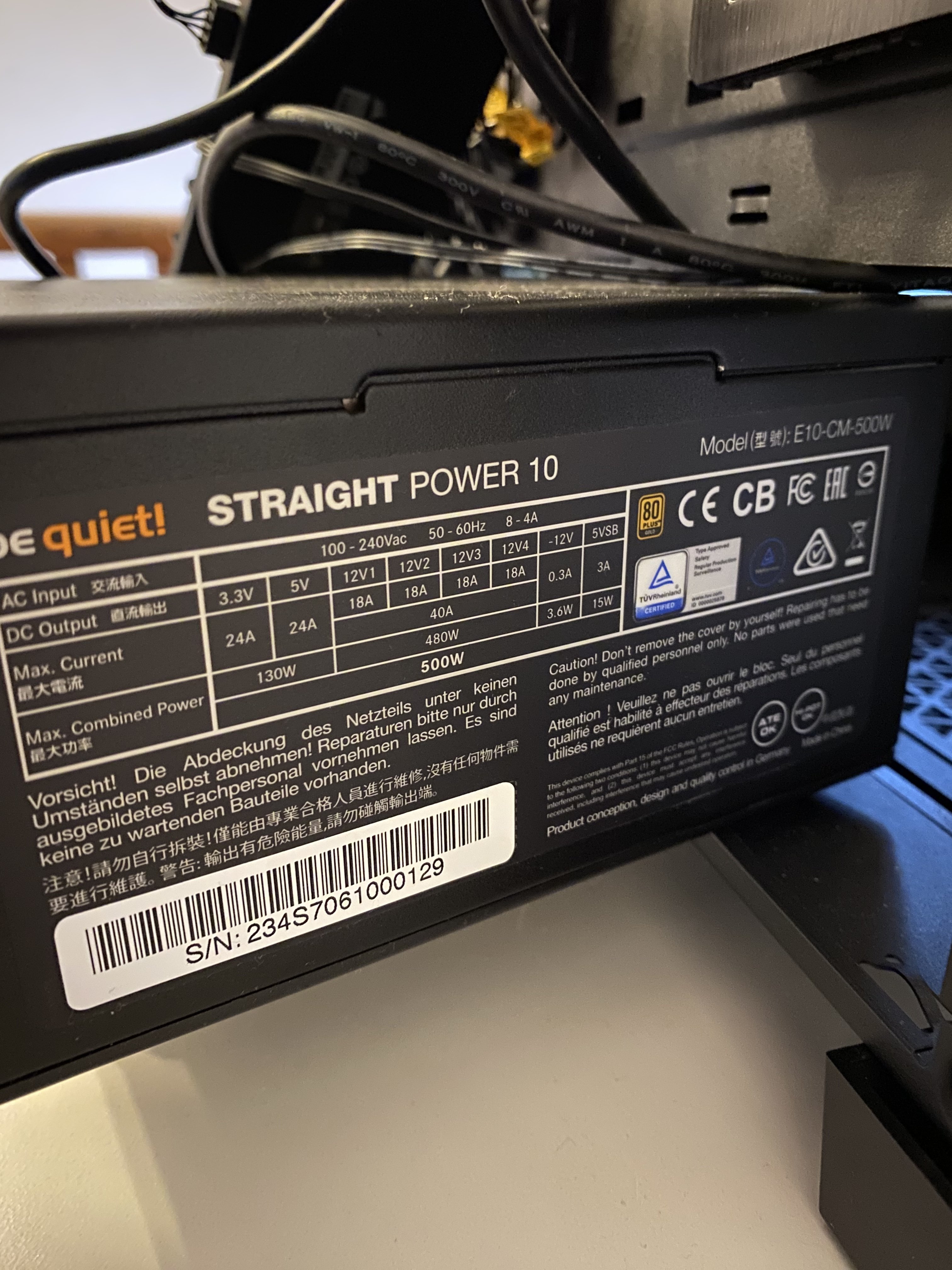

Sry hab nachgeschaut es ist das 10er mit 500 w

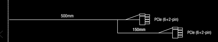

Aber jetzt frage ich mich wie ich das richtige Kabel finde ?
