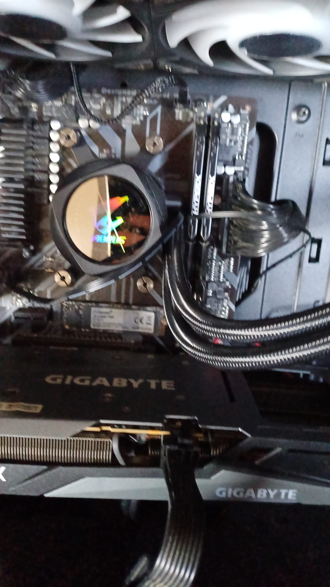

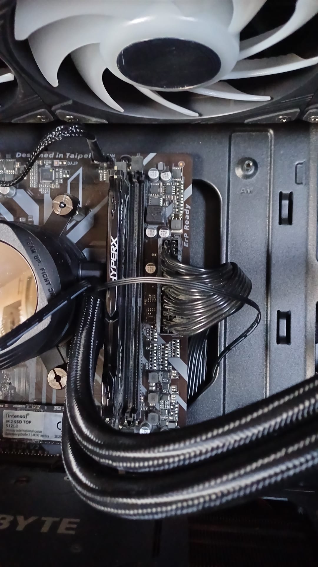

Hey, mein PC hat bisher immer funktioniert.
Plötzlich habe ich mitten im Spiel einen Blackscreen gehabt, der PC lief aber weiter.
An der Grafikkarte kann das eigentlich nicht liegen, diese ist neu und funktioniert in meinem anderen PC super.
Ich habe einen RAM Stick mit 16GB Solo betrieben. Da ich nur 2 Slots habe habe ich ihn mal nach rechts gewechselt und siehe da ich habe wieder Bild.
Das ganze hat ein paar Stunden funktioniert dann hätte ich wieder einen Blackscreen.
RAM Stick wieder gewechselt und es ging wieder aber das Problem taucht ständig auf.
Ich habe mal einfach einen anderen dual RAM eingesteckt und damit habe ich dasselbe Problem, was kann das sein?
Die CPU ist Wassergekühlt und nie über 75°.

Wieso betreibt man einen PC mit nur einen RAM-Riegel, damit geht viel Leistung verloren, da kein Dual Channel anliegt.
Nenne doch erst mal dein gesamtes System, vollständig, mit genauen Bezeichnungen.
Was sagt der Zuverlässigkeitsverlauf?
Setze mal das BIOS zurück in die Werkseinstellungen, jedes BIOS hat so eine Funktion.
Reaktionen: Bully49 und Sinatra81
Sieht nach einem billo Board aus, ohne spawa Kühler wahrscheinlich.
Je nach CPU können diese, insbesondere mit der Verwendung einer AIO, überhitzen.
Aber, nichts genaues weiß man :)
Deswegen, wie bereits geschrieben, System auflistet!
Problem ist erst seit kurzem, 8 Benchmarks gemacht ohne Probleme.
Komischerweise ist das immer Sporadisch, ich versuche mal das Bios zu resetten und dann zu Updaten.
Ich habe das ganze im Dual-Channel mal versucht mit meinem anderen Ram. Selbe Problem tritt auch da auf.
Entweder das Mainboard oder die CPU stirbt gerade. Hatte mal ein ähnliches Problem und war auch verwundert, dass so ein Hardwaretod auf Raten und sporadisch kommt. Was für Teile hast du verbaut?
Reaktionen: Dean Rico
@Bully49
Das Gigabyte Mainboard finde ich nicht, ich meine das ist eins was extra für Billo-Fertig PCsw hergestellt wird.
Ram: Hyper X 1 Slot 16GB 3200Mhz
CPU: Ryzen 5 5600x
Graka: RTX 3060
