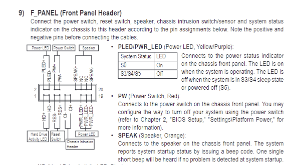

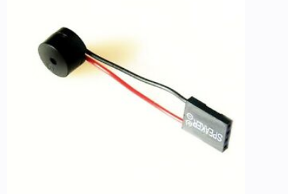

Intel System geben bei Fehlern auch einen "Piepton" aus, ist ein Speaker am Front Panel Header angeschlossen?
bin mir unsicher was du meinst also habe keine lautsprecher am Pc falls du das meinst
So etwas kann man da anschließen.
Früher hatten die meisten Gehäuse einen Speaker integriert.
