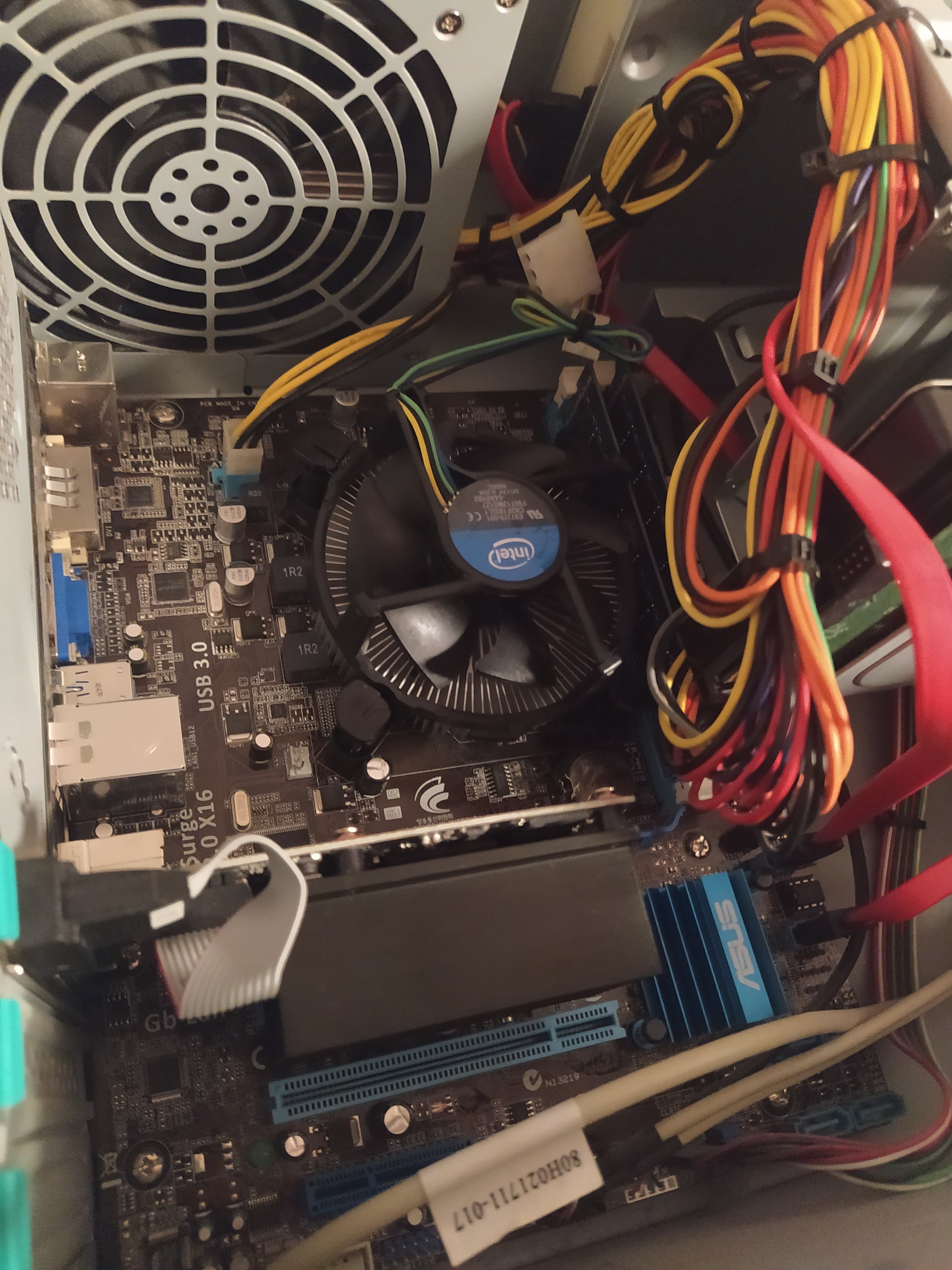

Mach doch am besten mal ein Foto vom aktuellen Zustand drinnen, damit wir selbst schauen können ob der Kühler noch richtig drauf ist und die GPU wieder richtig im Slot steckt.
Und dann bitte die Systemtemperaturen beobachten und hier schreiben, was die letzten Temperaturen grob vorm Abschalten waren.

So sieht das ganze da drinne aktuell aus. Der PC ist grade nicht an. Ich werde den jetzt wieder anmachen und die Temperaturen checken.
Mein erster Gedanke war, CPU Kühler sitzt nicht mehr so wie er sollte, also Richtung Temp Problem. Bilder wären in der Tat hilfreich. Läßt sich der Pc aktuell noch anschalten und dann geht er aus oder geht er mittlerweile gar nicht mehr an?

Beim öffnen wirst du irgendetwas verursacht haben, evtl. klemmt ein Kabel im Lüfterrad oder etwas ist irgendwo drauf gefallen usw.
Könntest du mal ein Bild von dem PC mit geöffneter Klappe machen?
