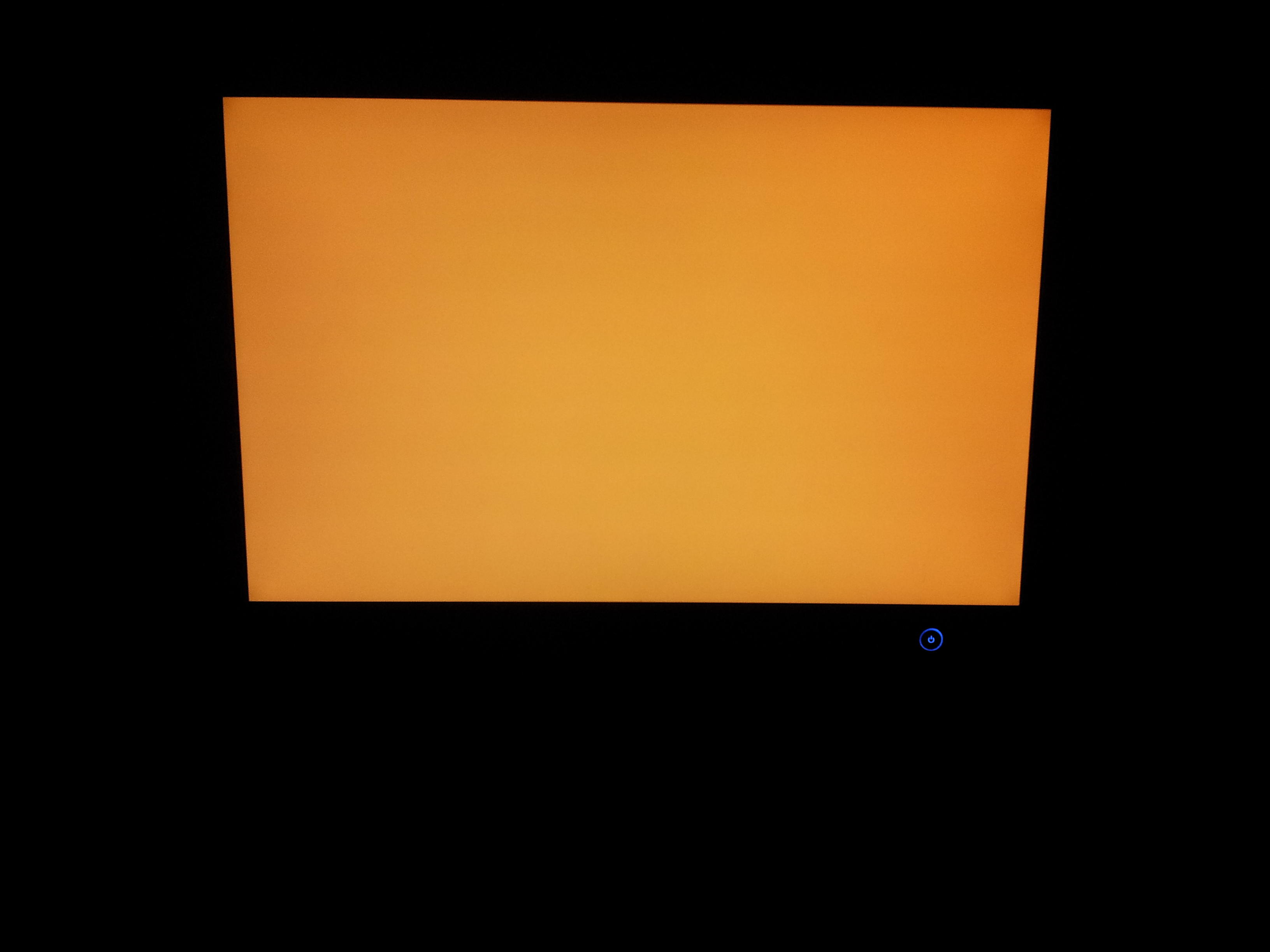

Ich bin echt am Ende -.-, path of exile lief jetzt eine stunde lang! ohne das ich gespielt habe ich war derweil unterwegs und hab das spiel einfach laufen lassen dann hab ich 10 sekunden gespielt das spiel ist gefreezt und diesmal ging der monitor nicht in den standby modus und wurde schwarz oder wurde nur schwarz sondern der ganze bildschirm wurde GELB oO
das ganze passierte jetzt mit dem neuen NT. Ein Anhang mit dem gelb screen hab ich hinzugefügt.
Kann es sein das der Videospeicher oder allgemein die Grafikkarte ein schuss weg hat?

total Gelb ... irgendwie komisch für Videospeicher ... da ist dann oft nen Buntes Bild zu sehen mit vielen Farben ...
ja aber was zur hölle ist das dann? ich werde echt verrückt.
