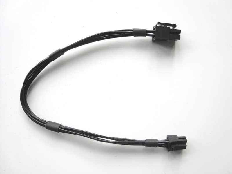

Für Jeden, der bislang unsicher war ob eine PC Graphikkarte im Mac Pro (ab 2008er) läuft, gebe ich hiermit eine Antwort. Ja, eine PC-Graphikkarte kann unter Boot Camp im Mac Pro (und nur unter Boot Camp) benutzt werden, solange eine EFI-bootbare Apple-Grafikkarte parallel läuft. Weitere Restriktion ist beim Stromanschluss an das Apple Mainboard zu finden (begrenzt auf 2x 6-Pin-Mini-PCI-E Stromanschlüsse).
Folgende Graphikkarte wurde im Mac Pro (early 2008) verbaut: Gigabyte HD 5870 SO...:D (diese läuft natürlich nicht unter Mac OS).
Folgende Apple-Graphikkarte läuft zusätzlich für den Boot der HD 5870 parallel mit: Nvidia GeForce GT 120 (diese läuft bereits mit der Stromversorgung des PCI-E Steckplatz).
Da die HD 5870 genau 2 6-Pin-Stromanschlüsse benötigt, wurden zusätzlich zwei 6-Pin-Mini-PCI-E auf 6-Pin-PCI-E Adapter von Apple bestellt (siehe Bild), damit ich diese am Mainboard anschliessen kann (übrigens verdammt teuer meiner Meinung nach).
Somit könnt Ihr ohne zu lang auf eine Apple-Sensation hoffen zu müssen, aktuelle Grafikkarten im Mac unter Bootcamp laufen.
Beste Grüsse
