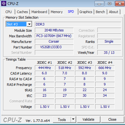

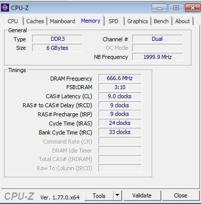

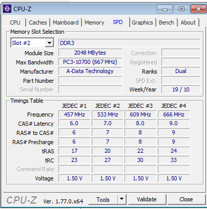

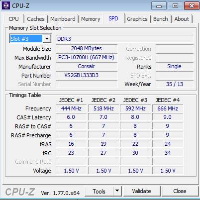

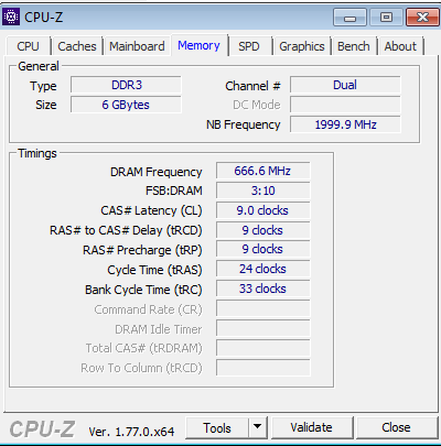

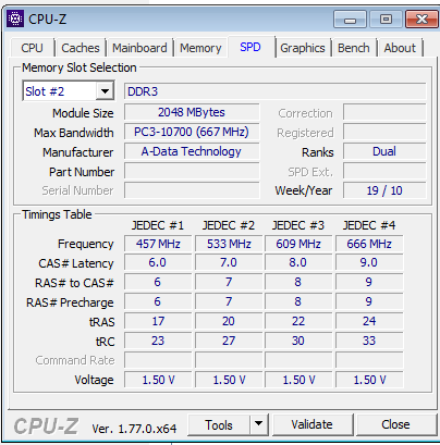

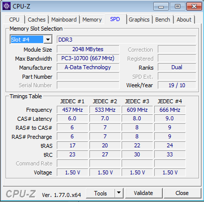

slot 1 ist momentan nicht belegt

Bei annähernd Vollbestückung die DRAM Voltage im BIOS von 1.50 Volt auf 1.60 Volt erhöhen. Könnte helfen. Die Timings und der Takt passen ja.
Das Problem bestand ja auch, als ich die Ram Riegel ausgetauscht habe und bspws nur mit einem oder 2 Riegel betrieben habe, also auch bei Teilbestückung.
