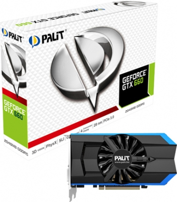

wenn dir nicht in den Sinn kommt, dass es sich um eine GTX660 handelt bist du hier genauso fehl am Platz wie wenn du nur meckern willst ohne Hilfe anzubieten (gilt auch für den Liker)
Die gibt es auch nicht, aber die GTX 1660, mit und ohne "Super". Eine AMD RX6600(XT) hätte es auch sein können.
Reaktionen: Jasmin83
nein es geht darum, das man belastbare Infos posten kann, zu Hersteller und Modell eines Gerätes, um belastbare Hilfe geben zu können und nicht hier Seitenweise rumraten zu müssen.
Außerdem glaube ich gar nicht, das es sich um eine GTX660 handelt, wenn der TE von einer RTX 3060 als weitere probierkarte berichtet und den restlichen o.g. Rechner besitzt.

Deine GPU ist ja quasi schon antik, also wirft das diverse Fragen auf.
  • die GTX 660 läuft nicht mit UEFI
  • was wiederum darauf schliessen lässt, dass Windows als Legacy Variante installiert wurde
  • falls dem so wäre, stellt sich wiederum die Frage, ob Windows evtl. sogar von einem alten Rechner, der so alt ist wie die 660, übernommen und einfach von 7 zu 10 gepatcht wurde.
  • wär das der Fall, so würd ich Windows bei einem solchen Verhalten definitiv neu installieren, da gibt's gar nicht viel zu überlegen
  • allerdings wär dann definitiv zu einer neuen GPU zu raten, welche UEFI unterstützt. Alternativ kann auch nur die iGPU hierfür herhalten. Selbst die ist schneller als die GTX 660

Mit ziemlicher Sicherheit wird so eine uralt-GPU nicht auf einem der neuesten Mainboards mit Z690-Chipsatz laufen, und wenn falls doch wird es keinen Sinn machen weil die UHD 770 des i5 wahrscheinlich mehr leistet. :D
